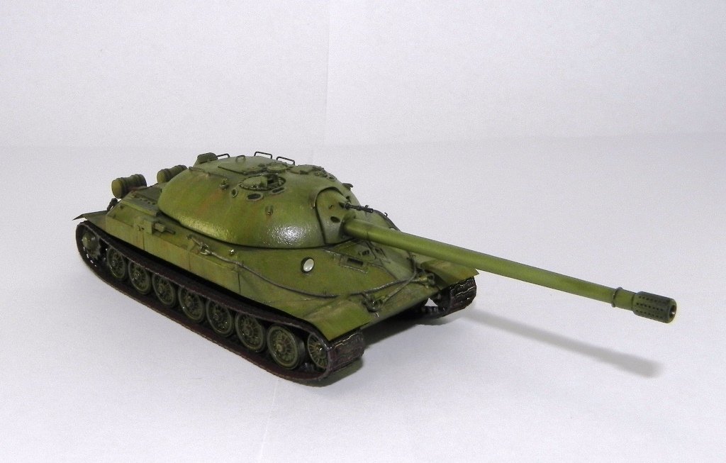

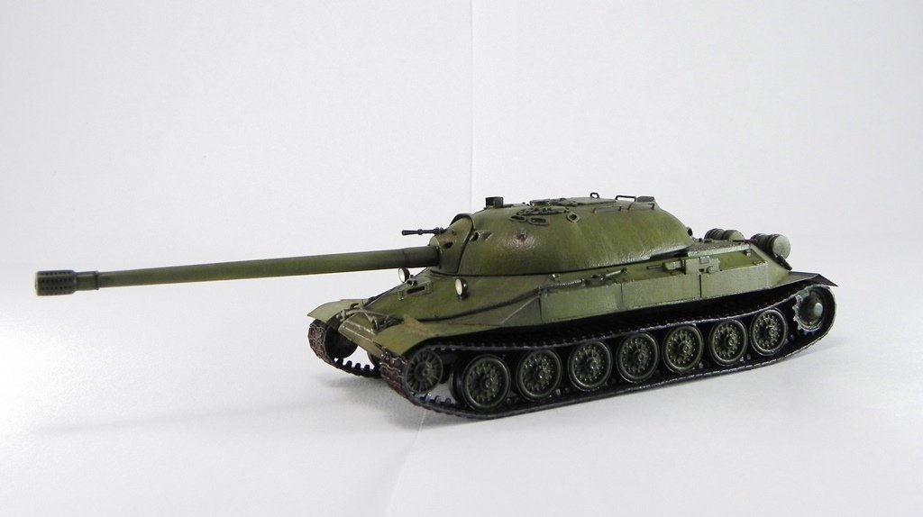

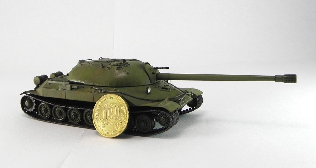

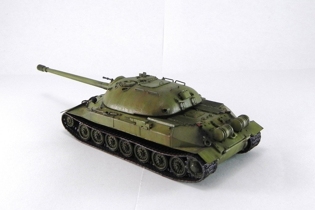

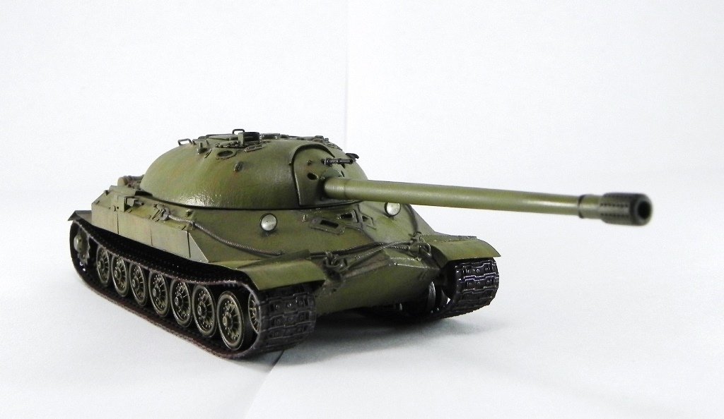

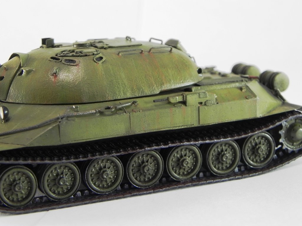

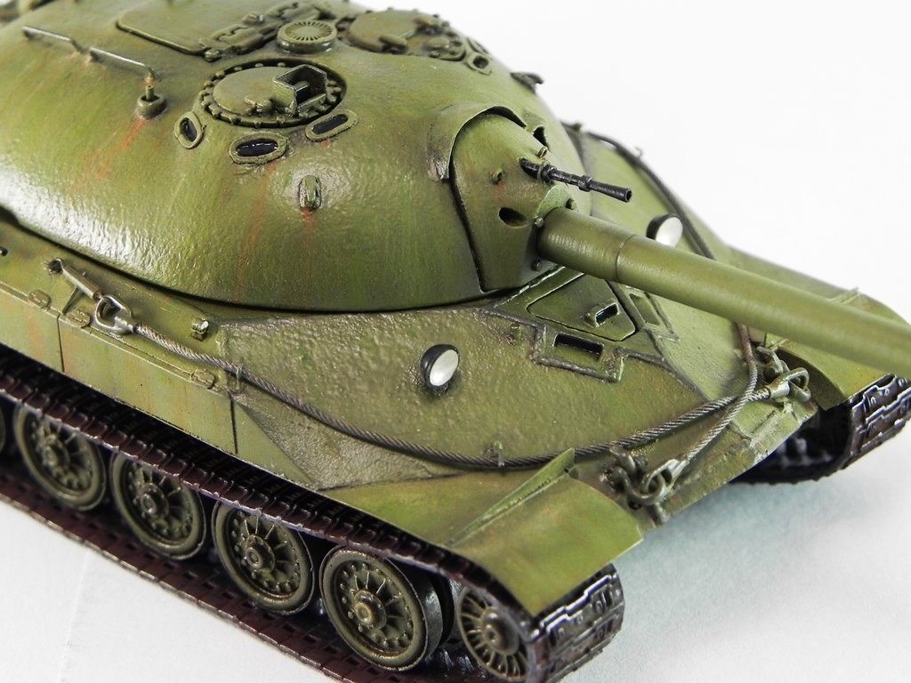

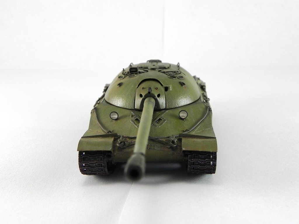

| pavka-s | Дата: Четверг, 13.03.2014, 06:32 | Сообщение # 1 |  |  Лейтенант Группа: Пользователи Сообщений: 740 Репутация: 113 Статус: Оффлайн | Давненько ничего не показывал. Одна из последних работ - ИС-7, он же объект 260 - советский тяжелый опытный танк. Смоляной кит от OKB Grigorov имеет помимо достоинств (куча травленых деталей, точеный ствол в комплекте) и ряд недостатков - неверную местами геометрию башни и корпуса, смоляные гусеницы цельными лентами (замучился сгибать и огибать), рамки ящиков по бортам из очень тонкого травления (пришлось усиливать пластиком), сильно выступающий основной люк на башне (пришлось спиливать по вдоль, стачивать толщину и вклеивать на место), отсутствие коушей для тросов (пригодился набор тросов на ИС-3 от Eureca) . Ну и по мелочи пришлось много чего дорабатывать/добавлять. В общем, была попытка получить ранний образец 1946 года.
 С Уважением, Павел.
| gron1000 | Дата: Четверг, 13.03.2014, 08:40 | Сообщение # 2 |  |  Майор Группа: Участники Сообщений: 1028 Репутация: 142 Статус: Оффлайн | так сразу и не скажешь, что 72-й.... |  |  |  |  |
| don_salluste_ | Дата: Четверг, 13.03.2014, 11:18 | Сообщение # 3 |  |  Полковник Группа: Мастера Сообщений: 2598 Репутация: 233 Статус: Оффлайн | Павел - хорошо смотрится, чувствуется вес и мощь! Зы Имхо конечно, но потёки ржи наверное лучше убрать
 Или в противовес ходовую попачкать.
 Сообщение отредактировал don_salluste_ - Четверг, 13.03.2014, 11:22 |  |  |  |  |
| t13link | Дата: Пятница, 28.03.2014, 07:01 | Сообщение # 4 |  |  Рядовой Группа: Пользователи Сообщений: 91 Репутация: 4 Статус: Оффлайн | Гусеницы тяжко гнуться? Выглядят как дубовые винилки у трампа) |  |  |  |  |
| pavka-s | Дата: Пятница, 28.03.2014, 10:55 | Сообщение # 5 |  |  Лейтенант Группа: Пользователи Сообщений: 740 Репутация: 113 Статус: Оффлайн | Цитата t13link (  ) Гусеницы тяжко гнуться? Выглядят как дубовые винилки у трампа)Как-то не очень гнутся, мне не понравилось с ними работать. Честно говоря, такую короткозвенную гусю можно было отлить из мягкой резиносмолы, встала бы без проблем и смотрелась гораздо естественней. Но самая задница в процессе их огибания - это та часть которая вокруг звездочек. Шаг отлично совпадает пока доска гусеницы прямая, как только начинаешь огибать, шаг естественно смещается, пришлось сильно в этих местах растачивать отверстия в траках под зубцы (некоторые, их просто удаляли).
 С Уважением, Павел.
| Andreii | Дата: Пятница, 28.03.2014, 18:43 | Сообщение # 6 |  |  Генерал-майор Группа: Мастера Сообщений: 4121 Репутация: 169 Статус: Оффлайн | Молодец Павел! Очень хороший танк получился, по моему все на месте и без излишеств, даже можно какую-то подставочку замутить под него.
| t13link | Дата: Понедельник, 31.03.2014, 12:01 | Сообщение # 7 |  |  Рядовой Группа: Пользователи Сообщений: 91 Репутация: 4 Статус: Оффлайн | Цитата pavka-s (  ) Как-то не очень гнутся, мне не понравилось с ними работать. Честно говоря, такую короткозвенную гусю можно было отлить из мягкой резиносмолы, встала бы без проблем и смотрелась гораздо естественней. Но самая задница в процессе их огибания - это та часть которая вокруг звездочек. Шаг отлично совпадает пока доска гусеницы прямая, как только начинаешь огибать, шаг естественно смещается, пришлось сильно в этих местах растачивать отверстия в траках под зубцы (некоторые, их просто удаляли).
 А если попробовать надрезать по внутренней стороне между траков (углубить рассшивку), видел у кого-то подобное, правда там человек дрегоновский стирен на т34 резал, что-бы траки естественно смотрелись (прямыми а не сферическими). Если остался кусок гусеницы поробуй на чем-нибудь.
