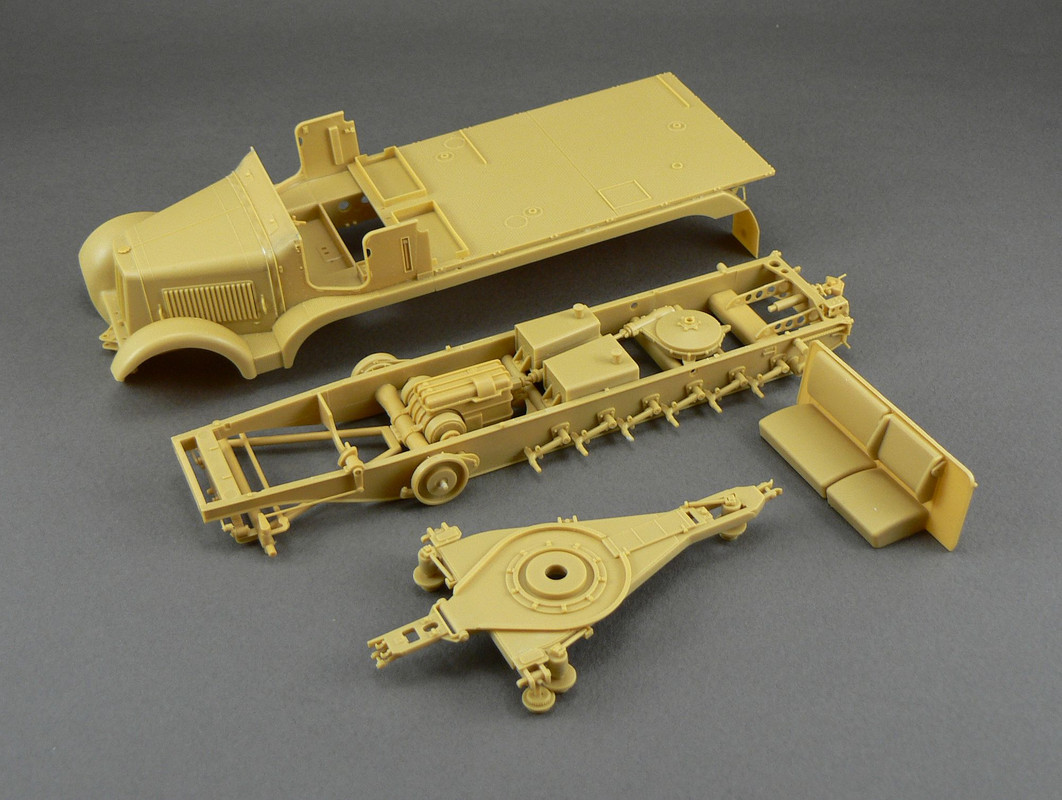

Давно хотел полугусеничник сделать с зениткой.
Выбор пал на бронковский Sd.Kfz.6/2 (BN9) 3.7cm FlaK 36 auf Fahrgestell Zugkraftwagen 5t.
Пока скидал раму с двигателем и ходовую. На лебёдку надо сплести тросик.
Будет изкоробка с мелкими допилом.
Ранее не имел дела с бронкоскими наборами, пока всё нравиться.

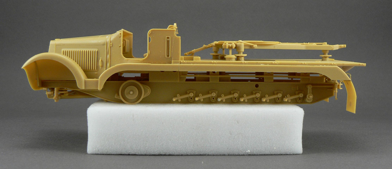

ПавелДата: Воскресенье, 26.08.2018, 12:56 | Сообщение # 2
Сообщений: 1041
Механизм натяжения ленивца лучше было не вклеивать намертво, теперь будет сложно сделать реалистичный провис гусеницы. Половинки катков внутреннего ряда нормально сошлись? У меня там внутренняя втулка была слишком длинная, половинки никак не хотели сходиться. Передний буксировочный узел надо будет дорабатывать. На реальных машинах между двумя пластинами приварена вертикальная трубка, в которую вставлен г-образный штырь. В этой модели дан просто штырь огромного диаметра. По ширине колеи передних колес тоже были вопросы...
GESGДата: Воскресенье, 26.08.2018, 13:10 | Сообщение # 3
Сообщений: 345
На сухую вроде как проблем с внутренним рядом катков не заметил, ну а по механизму натяжения всегда можно капнуть супер жидкого клея и подрезать(видимо след. этап сборка траков будет) где надо)

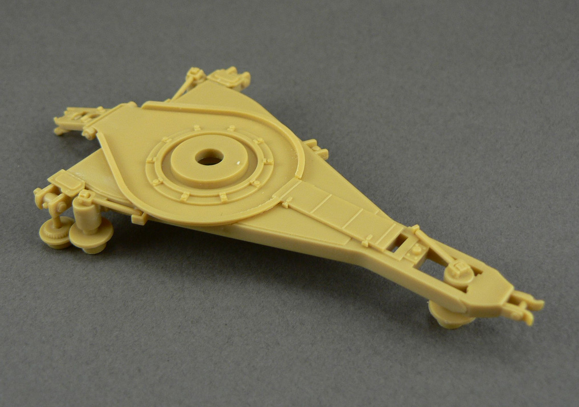

GESGДата: Понедельник, 27.08.2018, 01:59 | Сообщение # 4
Сообщений: 345
Собрал траки, вроде как провис на сухой смотрится в норме, после покраски имхо ещё под натянется.

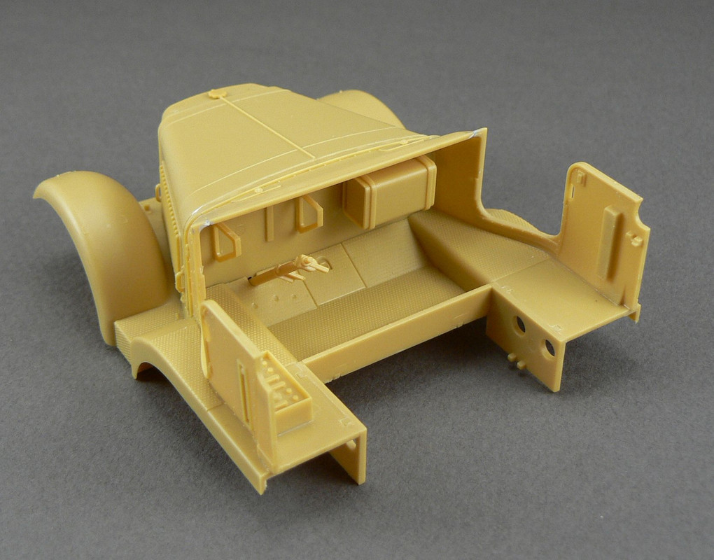

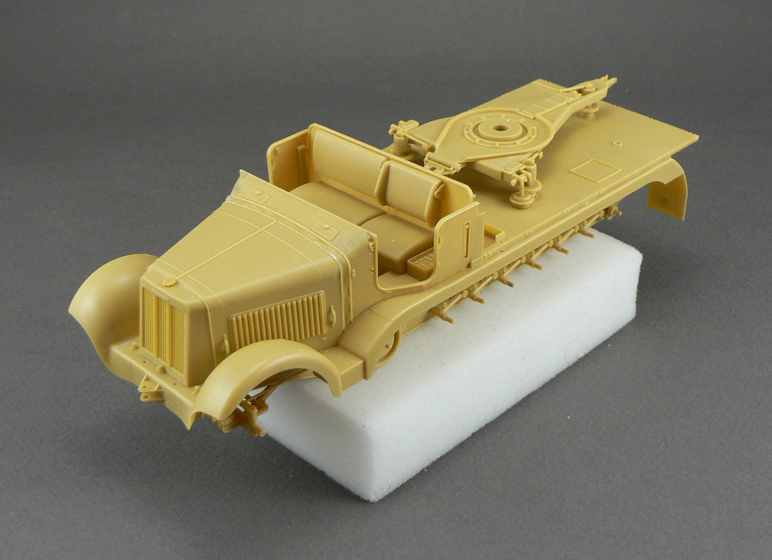

GESGДата: Понедельник, 05.11.2018, 16:21 | Сообщение # 5
Сообщений: 345
Небольшое продвижение. Подгонял крупные блоки, попутно думаю что уже надо окрашивать.

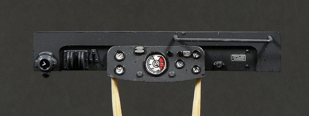

GESGДата: Пятница, 09.11.2018, 13:24 | Сообщение # 8
Сообщений: 345
Декали в данном наборе каменные(может это особенность Bronco models?) и толстые, плюс лаковая подложка циферблатов приборной доски в виде овалов, при попытке установить с использованием mark Setter и mark Softer от mr Hobby кое как в приборную доску легли, парочка правда растрескалась. Фото вечером покажу. Сразу скажу, доработок приборной доски не делал (не попадалось фотографий данной приборке мне).

GESGДата: Суббота, 10.11.2018, 00:13 | Сообщение # 9
Сообщений: 345
Пока без второго слоя глянца поверх декалей.

SechstenДата: Суббота, 10.11.2018, 08:21 | Сообщение # 10
Сообщений: 468
Репутация: 180
Декали у Bronco во всех наборах, которые мне встречались, дубовые, ещё и переразмерянные бывают. На фото приборной панели поручень вроде не ровно приклеен. Успеха в стройке!

GESGДата: Суббота, 10.11.2018, 16:57 | Сообщение # 12
Сообщений: 345
С поручнем всё хорошо, криво там особо не вклеишь, там просто от тисканий подогнулся одни угол вниз.

Посмотрел вашу стройку, почерпнул тоже интересных особенностей, с выводом выхлопа есть тоже вопрос, в данном наборе выхлоп предлагается вывести в отверстие в раме, ниже лебёдки.
Добавлю тогда пару рычагов с лева от рулевой колонки (изначально думал сделать, но что то не срослось на этапе сборки) и спидометр тогда наверное окрашу в чёрный и нарисую сверху индикатор скорости, правда он не очень похож в пластике судя по фотографиям(счётчики километража и нарост под ключ).

GESGДата: Вторник, 13.11.2018, 05:05 | Сообщение # 13
Сообщений: 345
Добавил о чём выше говорил.
Поверх этого пройдусь глянцем ещё раз.
С уважением,
Илья Кобраков.
TolkalinДата: Вторник, 13.11.2018, 19:33 | Сообщение # 14
Сообщений: 1168
В данной модели Бронко дает не верную приборную панель.
Не знаю что курили разрабы в процессе моделинга, но три малых дисплея должны быть слева от основного, а справа дисплеев вообще не должно быть....
Вот у "американца" наиболее приближенная к оригиналу приборная панель (то что от нее осталось) :
В артиллерийской версии бронко исправил этот косяк.
