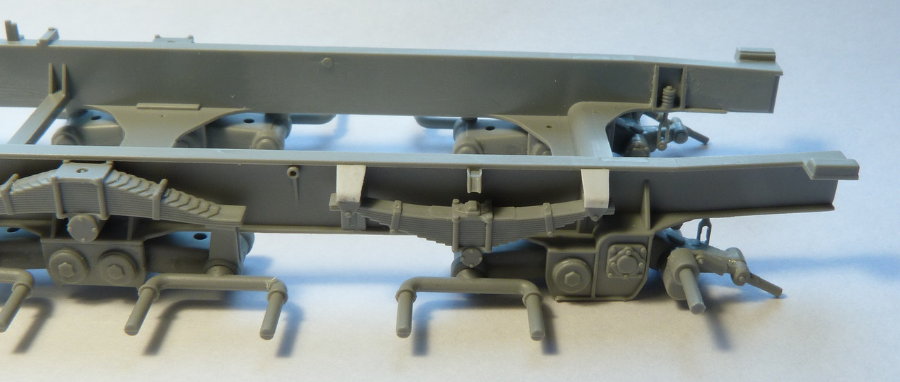

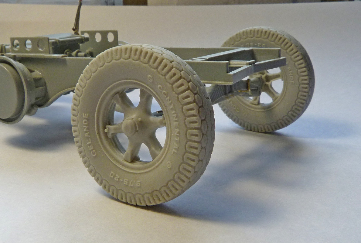

| Решил реинкарнировать свою старую стройку (пока Абрамс ждет окраски). Начал сборку в 2010 году с изготовления бортов от Griffon. Изготовил одну секцию и забросил до лучших времен. В этот раз решил отложить злополучные борта ( пайке не поддаются , поэтому буду думать что делать) и начать работу по -человечески - сначала)). Ну и результат за пару дней:
| StasHobbies | Дата: Четверг, 05.09.2019, 14:06 | Сообщение # 2 |
| Серьёзный подход, я как понимаю рычаг полностью самодел и в набор травления не входит?
| bob_gs | Дата: Четверг, 05.09.2019, 14:24 | Сообщение # 3 |
Сообщений: 406
Репутация: 111
| Цитата StasHobbies (  ) Серьёзный подход, я как понимаю рычаг полностью самодел и в набор травления не входит? Спасибо! Да, травление пока не использовал. У Гриффона оно с двигателя начинается.

| Цитата Tolkalin (  ) Конкретный прототип будет или просто модель с матчастью Serie I...? Скорее сборная солянка. Для конкретного прототипа нужен конкретный фотоотстрел. У меня такого нет. Но в одном уверен - будет серый

| Цитата Tolkalin (  ) А вот эти штучки зачем: Чтобы не заморачиваться с переделкой драконовских уголков)))
| Tolkalin | Дата: Пятница, 06.09.2019, 09:09 | Сообщение # 10 |
Сообщений: 1161
| Цитата bob_gs (  ) Чтобы не заморачиваться с переделкой драконовских уголков)))
В таком случае Вам придется забыть про Sd.Kfz.7/1..... На Вашем фото шасси Typ "Breda 61". Надеюсь вы в курсе что это за машина? И сколько нужно еще переделок, чтобы из модели Sd.Kfz.7 построить модель Breda....

| Цитата Tolkalin (  ) На Вашем фото шасси Typ "Breda 61". Да...засада))). Будем исправлять.Спасибо!

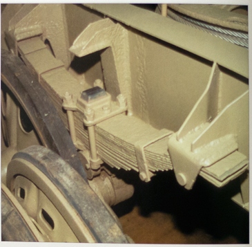

| Цитата bob_gs (  ) Да...засада))). Будем исправлять.Спасибо!
Может тогда покажете и фото оригинала, с которого делались вот эти доработки: https://yadi.sk/i/4ZbHmoyzMCqq3w ? А то вроде бы и время потрачено, и работа вроде бы тонкая, а что в итоге хотели получить? А за одно можно было бы прикинуть что же еще там нужно запилить....

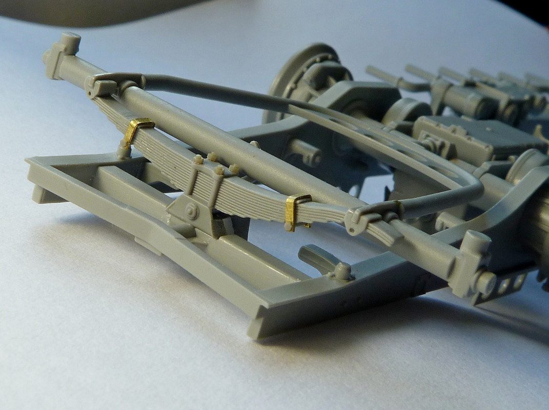

| По замечанию коллеги Tolkalin, и своего "слабоглазия")) переделал уголки. В оригинале они более сложной формы, но я оставил этого "суслика" как есть, сточив стенки до приемлемой толщины:

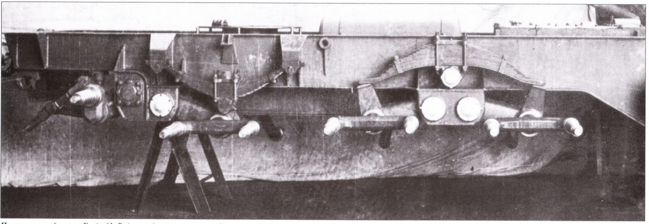

Вы уверены что хотите так "заморочиться"? У драгона все по мотивам... Что то лишнее - нужно срезать, многих деталей наоборот не хватает... Там где должно быть округлое и с фактурой литья у драгона плоское и наоборот... Но если интересно, то вот: https://yadi.sk/i/tKtjx9-S_pB9hg https://yadi.sk/i/SOXq_u1k7NuLeg
PS просто в сборе большей части этого не будет видно от слова "совсем".
PPS хотя судя по выложенным фото нужная книга у Вас есть )))) Так что нужно только повторить то, что должно быть,... либо забить на это...
