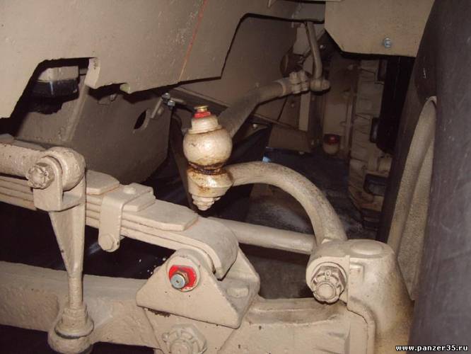

Vitek, Так поворотные кулаки - это что?
VitekДата: Суббота, 20.11.2010, 01:53 | Сообщение # 38

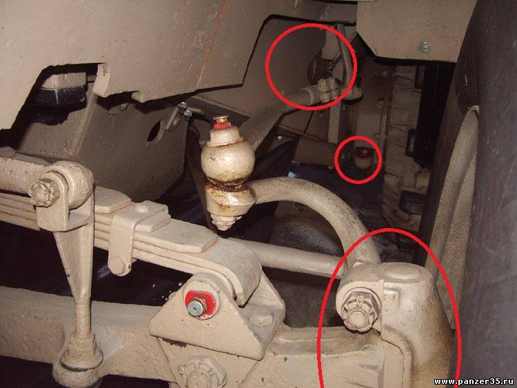

Вот фото кулака, и фото тебе для тяги

hetzer19444Дата: Суббота, 20.11.2010, 01:58 | Сообщение # 39
Сообщений: 1199
Репутация: 110
Vitek, А что это посередине самым маленьким кружком отмечено?
VitekДата: Суббота, 20.11.2010, 02:06 | Сообщение # 40
Группа: Удаленные
а это то чего нет ни у афв ни у драгона, пробка, хотя это тормозной барабан и для чего она там хз?
