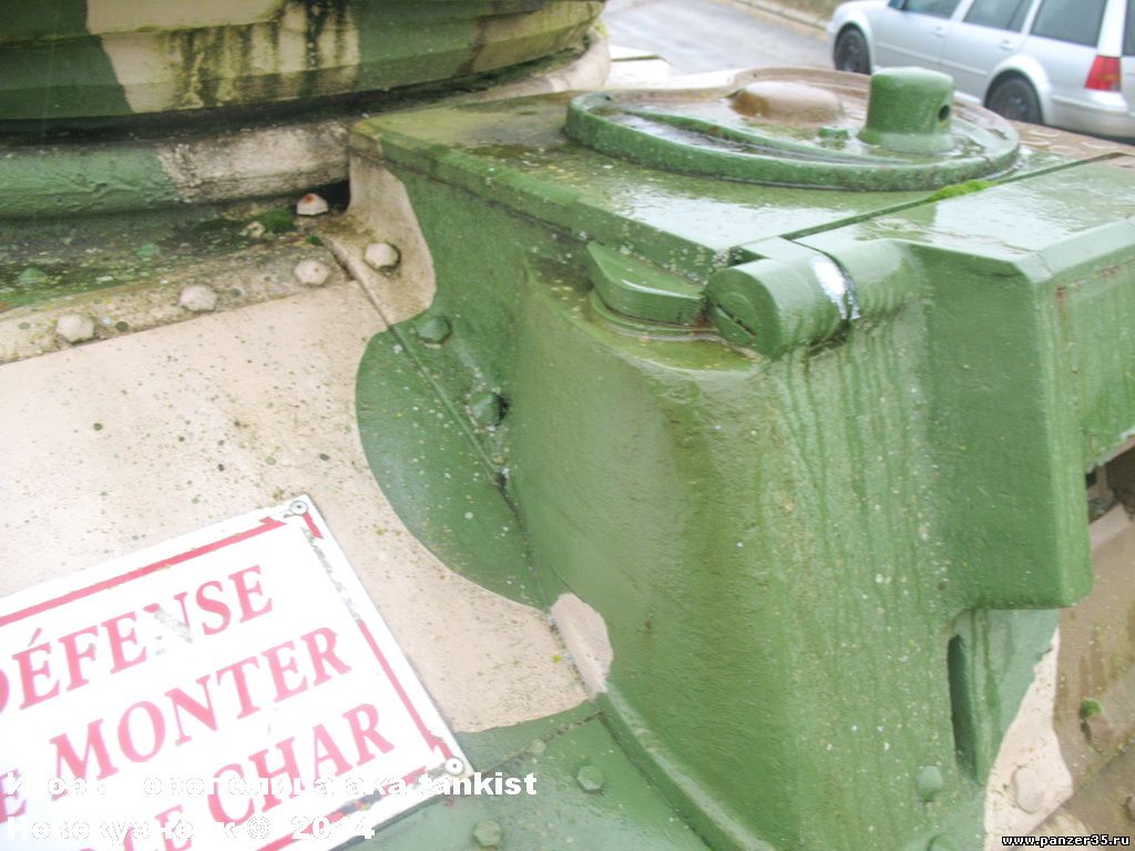

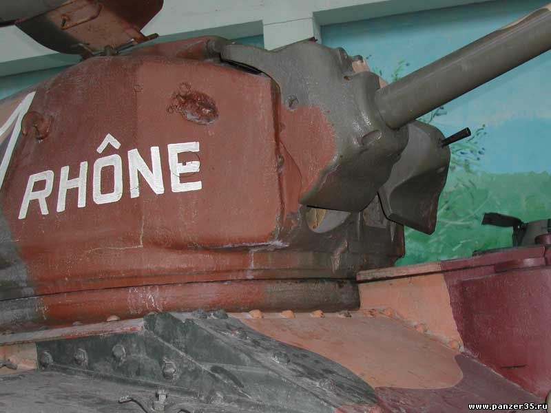

| Невероятно! А на правой стороне рубки мехвода не должнобыть смотровой щели? Или это особенность конкретного танка?
Сообщение отредактировал Виталий - Воскресенье, 28.02.2016, 21:57 |
| a4s | Дата: Воскресенье, 28.02.2016, 22:06 | Сообщение # 45 |
Сообщений: 2182
Репутация: 325
| А я ее раньше на фото и не видел, а она, оказываться есть А я все думал как мехвод на право смотрел, не через перископ же.
