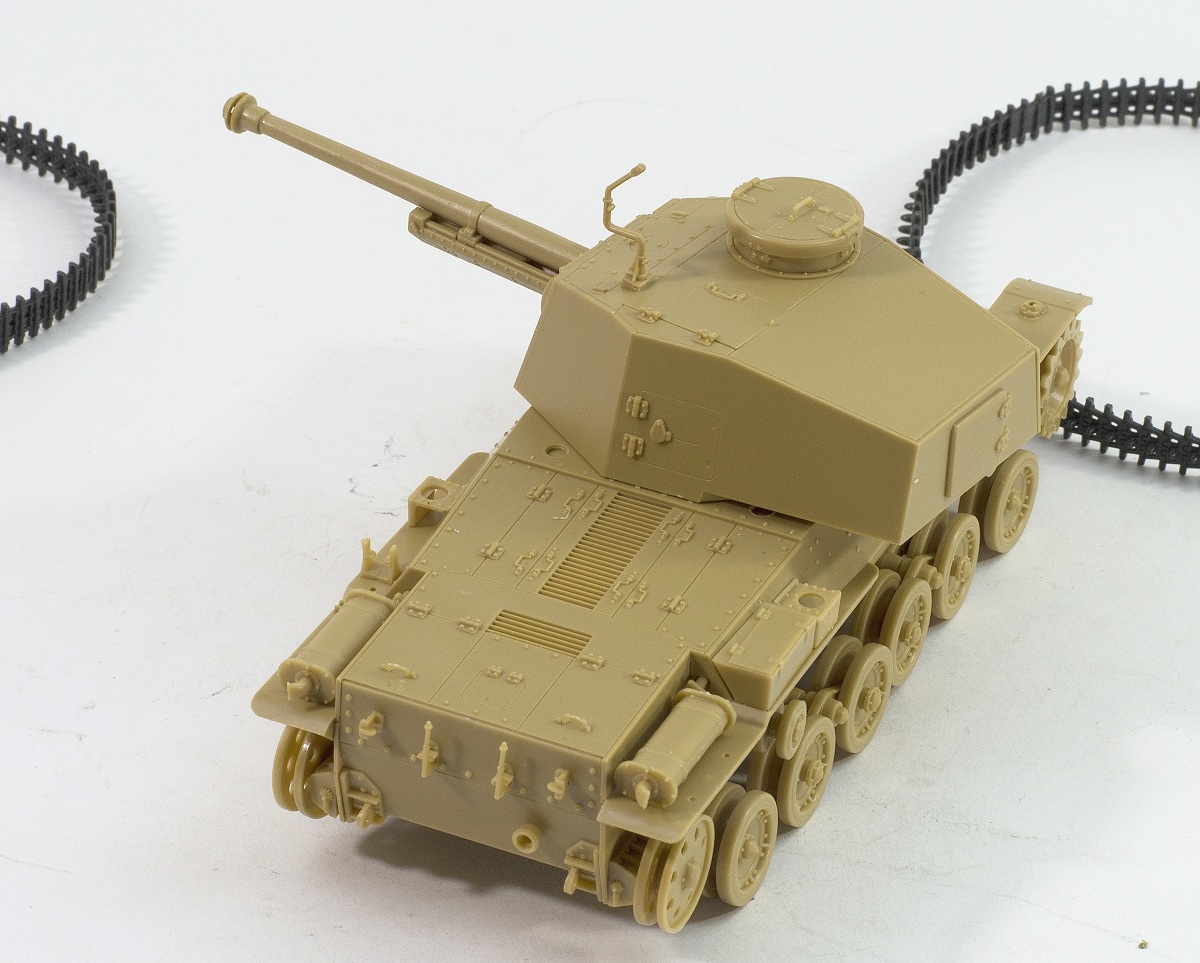

| Приветствую форумчан! Стресс от того, что не смог победить Миниарт в блиц-криге задумал снять очередной не попсой. На этот раз от Fine Models. Chi-Nu Kai Type 3 очень интересный и необычный танк, в коллекцию сей экземпляр БТТ Японии давно хотел иметь. КИТ от этого производителя очень напомнает Тамию - тот же пластик, то же рациональное членение, та же стыкуемость. В общем от сборки одни положительные эмоции и отдых. Собирается сей КИТ просто за вечер. Ходовая не фиксирована. Траки винил, склеиваются как у Дракона обычным клеем. Любителям экзотики техники Японии и Китая очень рекомендую в коллекцию.

| Serg7 | Дата: Среда, 18.04.2018, 22:55 | Сообщение # 4 |
| Интересный провис гусеничных лент. На виниле сложно повторить такой, но можно. Я попытаюсь.

| Цитата Serg7 (  ) На виниле сложно повторить такой Не сложно.
| Serg7 | Дата: Среда, 18.04.2018, 23:14 | Сообщение # 6 |
| Фен? Цианакрилат? Колись, Жень!))

| Цитата Serg7 (  ) Фен? Цианакрилат? Не угадал.
Феном я уже так гусянку спалил . кстати такую же.

| Ну и колись, блин горелый)))...

| Цитата Serg7 (  ) На виниле сложно повторить такой, но можно В борт, в нижней точке провисания гусеницы вставляете булавку, она д.б. короче ширины гусеницы примерно на 1/3. Далее укладываете гусеницу на катки, но под булавку. Булавка лежит между траками и после окраски практически незаметна. Сколько нужно провисов, столько и булавок. Если как на фото, то четыре.
P.s.: шляпку булавки нужно удалить.
| Hart | Дата: Четверг, 19.04.2018, 04:54 | Сообщение # 10 |
Сообщений: 9014
| Цитата mooncat (  ) В борт, в нижней точке провисания гусеницы вставляете булавку, она д.б. короче ширины гусеницы примерно на 1/3. Далее укладываете гусеницу на катки, но под булавку. Булавка лежит между траками и после окраски практически незаметна. Сколько нужно провисов, столько и булавок. Если как на фото, то четыре. Не думаю что винил дан с таким большим запасом для провиса.

| Цитата mooncat (  ) В борт, в нижней точке провисания гусеницы вставляете булавку, она д.б. короче ширины гусеницы примерно на 1/3. Далее укладываете гусеницу на катки, но под булавку. Булавка лежит между траками и после окраски практически незаметна. Сколько нужно провисов, столько и булавок. Если как на фото, то четыре. Будем пробовать и этот способ. mooncat, благодарю за совет.

| Цитата Hart (  ) Не думаю что винил дан с таким большим запасом для провиса. Провис можно сделать и меньше, я всего лишь подсказал один из способов (которым сам пользовался) как его сделать. А вообще винил довольно "тягучий", в разумных пределах.
| Serg7 | Дата: Четверг, 19.04.2018, 12:41 | Сообщение # 13 |
| Я так понимаю, эти булавки удобнее вставлять с внутренней стороны бортов. Хотя можно и снаружи, наверное. В любом случае, провис надо будет сделать обязаельно, с провисом намного интереснее смотрится.

| Я делал снаружи, причём довольно-таки варварским способом: размечал на борту точку, нагревал булавку и втыкал в пластик, затем обрезал лишнее. Именно нагревал и вплавлял, а не вклеивал в заранее просверленное отверстие, хотя так тоже можно, но "горячим" способом надёжнее.
| Serg7 | Дата: Четверг, 19.04.2018, 13:06 | Сообщение # 15 |
| Я тоже так подумал, что можно разогретую булавку вставить.... но тут как бы не повредить саму гусеницу...
