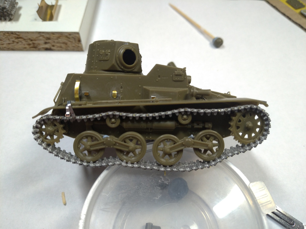

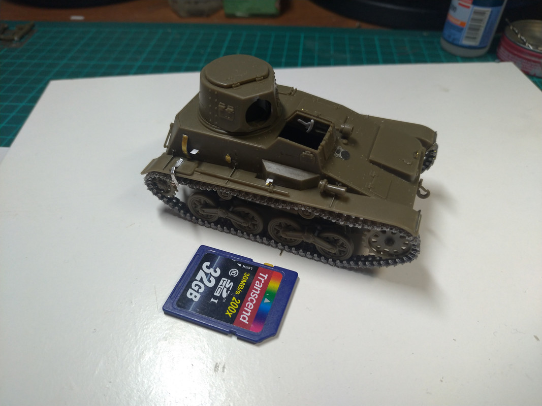

Достраиваю вот этого клопика от FineMolds. Осталось самое смачное - металлические гусеницы от Spade Aces. Учитывая размер танкетки - ювелирная работа. А дальше - в покраску. Вариант на Халхин-Гол.

Не представляю, как на него траки собирать то  cry
HartДата: Пятница, 03.04.2020, 17:11 | Сообщение # 4
Сообщений: 9194
Он че размером с горбатый запорожец?
Mr. Hart, - практически smile

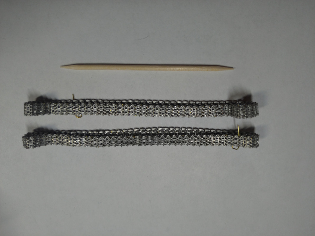

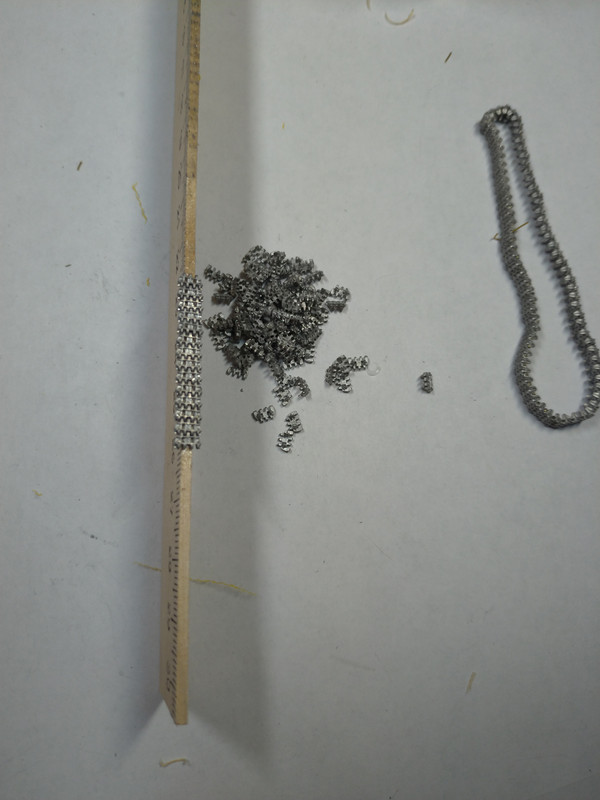

Собрал гусеницы. Ушло 3 вечера по часу-полтора. Вечер - на обработку траков, два - на сборку. Собирал на деревянной линейке. Боковую сторону намазал жидким скотчем от Авроры, набрал всю ленту, затем вставлял заготовленные пальцы. Промазал края суперклеем для фиксации и снял ленту - готово.

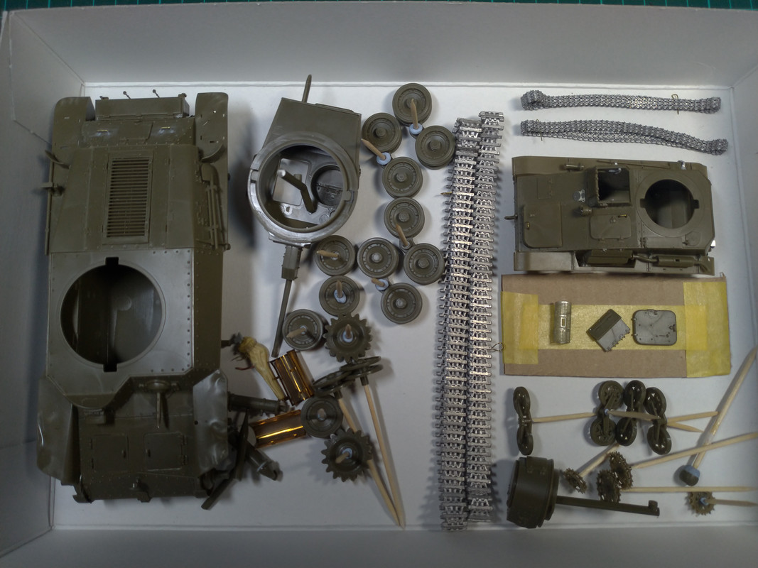

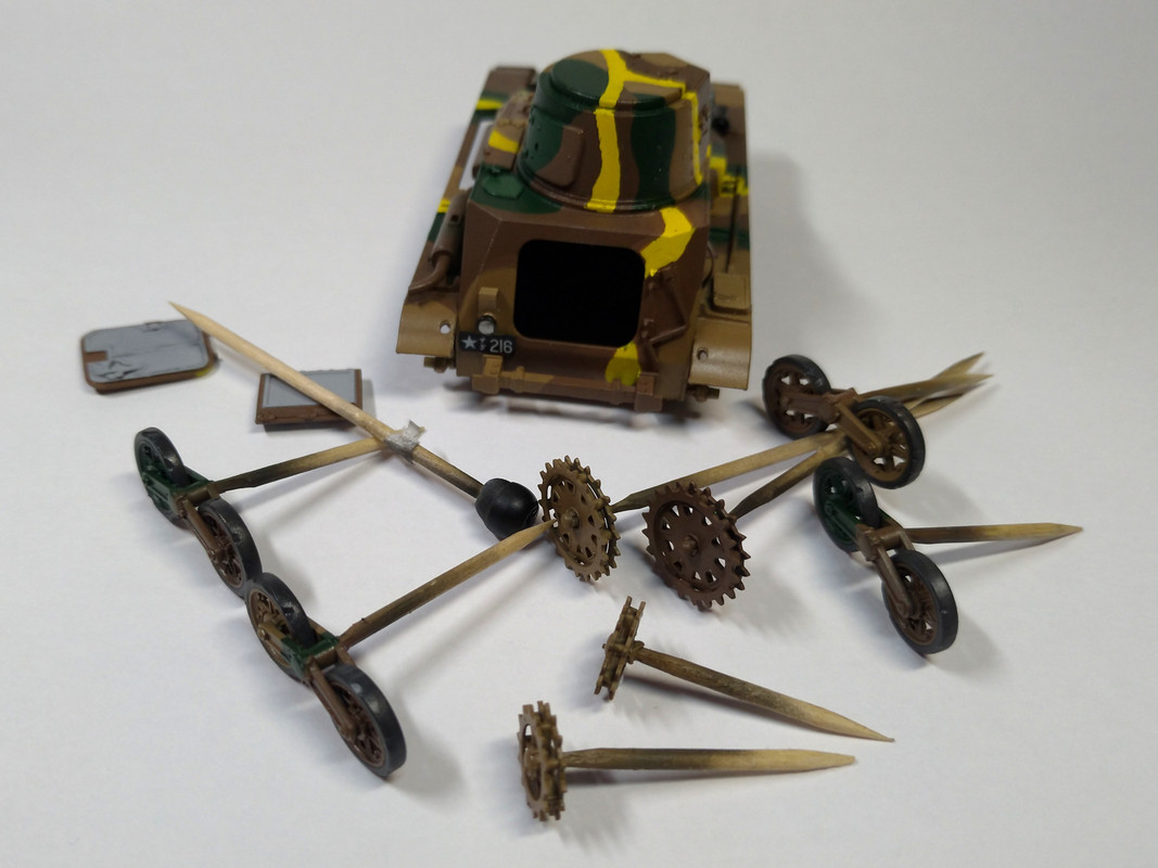

Подготовил к покраске клопа и, параллельно, Шинхото Чи-Ха.

Ровно перпендикулярная  ширина от Чи-ха.

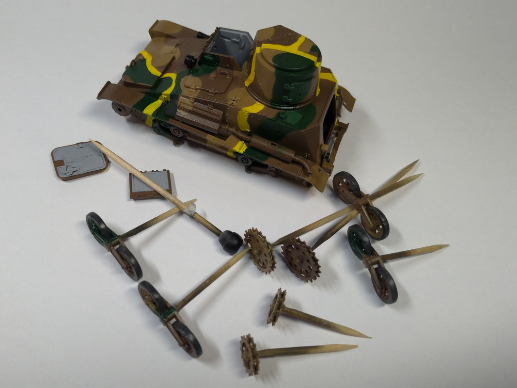

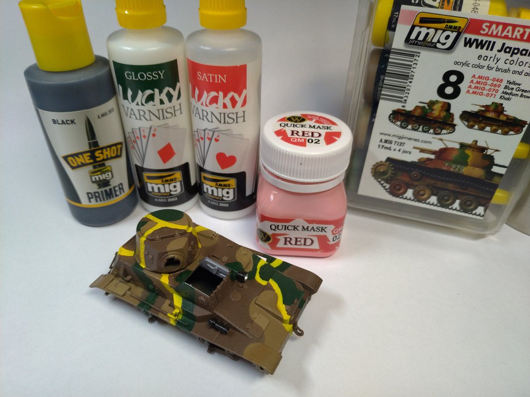

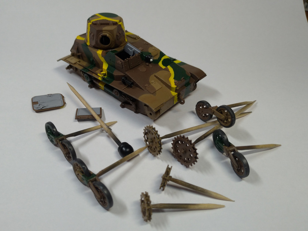

Хороший набор цветов!

Ох, у меня уж больше пяти лет лежат на нее траки и на Тип 92. Причем, есть еще и Modelkasten. Но как достану - так и назад уберу ((( Что характерно: цвета довольно удачные. Я уж давно забил на абсолютное соответствие, но базовый "карэкуса", он же "хаки-иро" для ранних, по мнению знатоков должен быть таким. а вот коричневый- - он гораздо более сложный, если коротко - "красноты" не хватает. Он вообще скорее коричнево - лиловый или темный баклажан, как у англичан.
