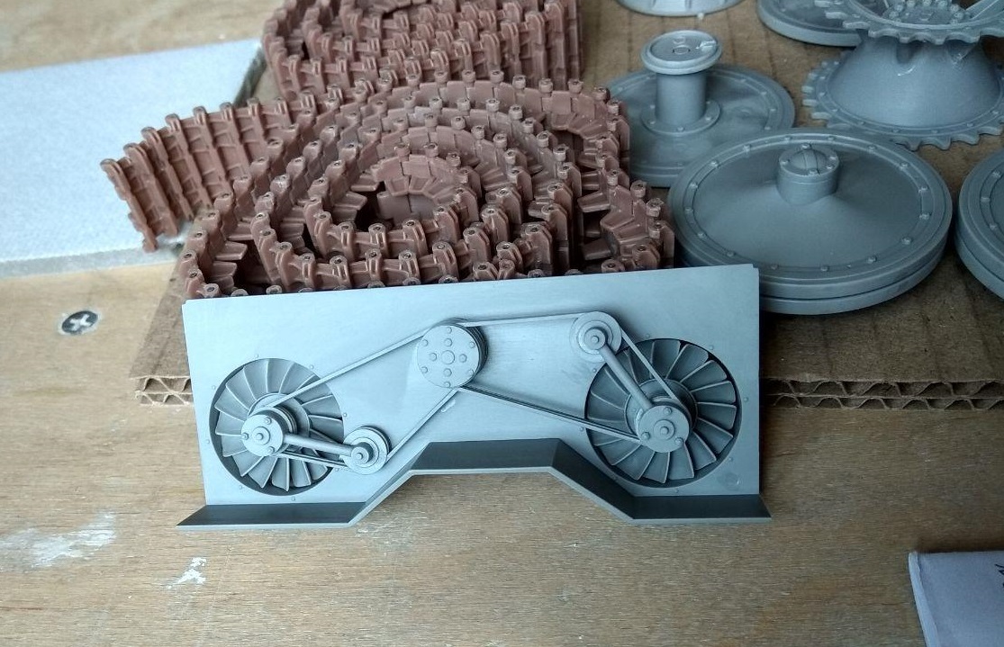

Hart, спасибо за внимание cool  Сборку модели начал с ходовой части, а именно с гусеничных траков. Производитель задумал полностью рабочие траки на пальцах из нержавеющей проволоки, но как всегда реальность оказалась несколько иной: из-за мелкого облойчика на стыках многосоставной формы траки подклинивает, поэтому приходиться немного зачищать каждый трак. В дополнение к этому я немного рассверлил отверстия под пальцы, а чтобы они не выпадали фиксировал каждый палец капелькой цианоакрилата. В результате получил полностью подвижную рабочую гусеницу. Теперь осталось собрать вторую такую же dry

Немного продвинулся за выходные. На ведущем, ленивце и картере бортовых передач еще буду имитировать фактуру литья. Также под замену болты, крепящие зубчатый венец на ведущем колесе: вместо них производитель предлагет нам некие обмылки. На опорных катках тоже есть что доработать(нет сварных швов и разделения колец-проставок на ступице), но оставлю пожалуй как есть. Вообще впечатления от качества литья и стыкуемости некоторых элементов весьма своеобразные, это далеко не ТАКОМ biggrin , местами облой и смещение форм напоминают Звезду 90-х, а местами даже АРК или ВЭ cry

Сегодня наконец-то собрал ванну корпуса. При сборке вспоминал детство, когда собирал модели от Алангера и Восточного Эксперсса. Вспышку ностальгии вызвали поведённые винтом детали ванны, за исключением разве что днища. В итоге как смог, выправил руками, а борта до конца выровняются когда приклею боковые полки. Для того, чтобы выправить ВЛД, под него пришлось вклеить кусок деревяшки, иначе никак. Как ни странно, но состыковались между собой детали ванны практически идеально. Главное перед приклейкой правильно примерить детали, а затем, приложив их друг к другу, не спеша, постепенно приклеивать, используя сверхтекучий быстросохнущий клей от Тамии. Производитель дает крайне убогие сварные швы, да к тому же еще и расположенные не по месту, а "рядом". На стыке лба корпуса и ВЛД шов я удалил, оставив под него канавку, позднее выполню его из двухкомпонентной шпатлевки. Кормовой же лист, ради убогих сварных швов, вообще дан неправильной геометрии, пришлось отсечь все лишнее, как говорится. Сварные швы тут также выполню из двухкомпонентки чуть позднее. Ну и поэксперементировал с имитацией фактуры литья на картерах бортовых передач.
