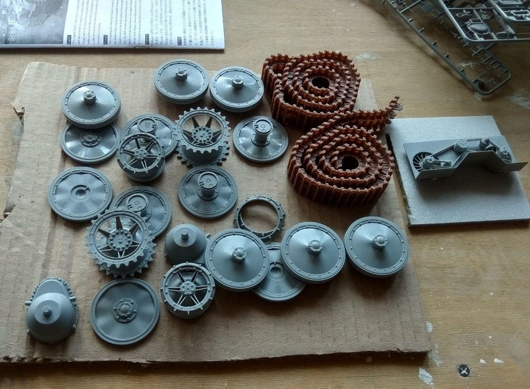

| Hart, спасибо за внимание Сборку модели начал с ходовой части, а именно с гусеничных траков. Производитель задумал полностью рабочие траки на пальцах из нержавеющей проволоки, но как всегда реальность оказалась несколько иной: из-за мелкого облойчика на стыках многосоставной формы траки подклинивает, поэтому приходиться немного зачищать каждый трак. В дополнение к этому я немного рассверлил отверстия под пальцы, а чтобы они не выпадали фиксировал каждый палец капелькой цианоакрилата. В результате получил полностью подвижную рабочую гусеницу. Теперь осталось собрать вторую такую же

| Немного продвинулся за выходные. На ведущем, ленивце и картере бортовых передач еще буду имитировать фактуру литья. Также под замену болты, крепящие зубчатый венец на ведущем колесе: вместо них производитель предлагет нам некие обмылки. На опорных катках тоже есть что доработать(нет сварных швов и разделения колец-проставок на ступице), но оставлю пожалуй как есть. Вообще впечатления от качества литья и стыкуемости некоторых элементов весьма своеобразные, это далеко не ТАКОМ , местами облой и смещение форм напоминают Звезду 90-х, а местами даже АРК или ВЭ
