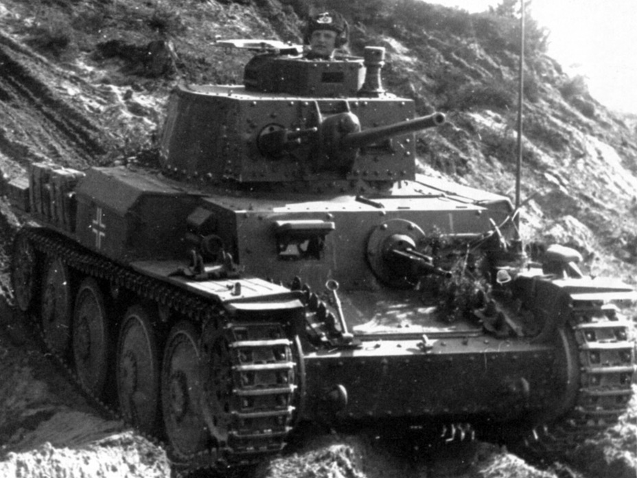

| Цитата Hart (  ) vaminiatures, сборка просто из коробки или все же с оглядкой на прототип какой? Я нашел машину из инструкции Тамии под номером 522 Как я вижу, она отличается отсутствием запасных траков на лобовой детали корпуса. В остальном очень похожа (канистры, ящики). Вот такая версия. Фото прототипа смогу выложить чуть позже.

| Hart | Дата: Вторник, 02.02.2021, 17:25 | Сообщение # 8 |
Сообщений: 8993
| Если этот борт то тогда 19 танковая в этом обвесе:
Кстати, обратите внимание как натянуты траки
Сообщение отредактировал Hart - Вторник, 02.02.2021, 17:26 |

| Цитата Hart (  ) Если этот борт то тогда 19 танковая в этом обвесе: Да да, я про это фото. Вроде есть еще одно спереди, но там уже номера башенного не разглядеть. Вот что тут с траками на лбу - мне не до конца понятно. Ну а провис то у меня точно из коробки будет, у Тамии отличные траки секциями.

| Есть фото разбитого танка, но оно датируется зима весна 42 г.

| Кстати еще еще фото танка 19 ТД на тоже время:
Обвес у каждой ТД был практически одинаков.

| У меня даже закрадывалась мысль, что это тот же 522 ) Собственно, это косвенно подтверждает то, что траков вдоль лба корпуса быть не должно. Но у меня будут)

| Цитата vaminiatures (  ) У меня даже закрадывалась мысль, что это тот же 522 ) И не без основания. 22 точно есть, но на первом фото низ цифр волнистый, а тут ровный

| Цитата Hart (  ) И не без основания. 22 точно есть, но на первом фото низ цифр волнистый, а тут ровный А мне кажется, что по этому фото сложно понять что там с нижней границей цифры уже. Но машина очень похожая.
