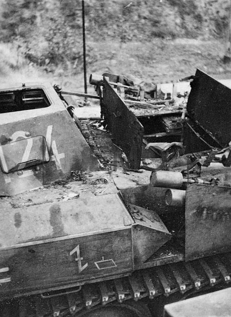

Приветствую. Хорошая работа, понравилась! Внимание к мелочам и характерным особенностям конструктивных элементам техники конкретного подразделения радует глаз.
Выскажу замечание только по маркировке: на ромбике не хватает вертикальной черточки и почему-то в принципе отсутствует эмблема 17ТД, к которой 100 батальон был прикреплен, она была спереди и сзади рядом с знаком ТГ.
Еще мне видится коротковатыми шпалы самовытаскивания, они должны быть по ширине корпуса, как минимум от одного края гусеницы до противоположного, иначе в них теряется смысл.
С уважением, ПанСерж

Сергей, добрый день! Спасибо за столь интересный и развёрнутый комментарий. На самом деле очень жаль, что его не было раньше, обязательно бы внёс правки на основе данной информации.
На счёт этой чёрточки очень долго рассматривал кучу разных фотографий, ну и перелистал множество книг/статей по маркировке в немецкой армии. Параллелограмм- это тактическое обозначение танка в танковом соединении (как правило рота). Дополнительные цифры/ буквы обозначали номер роты, штаб и т.д. Они могли быть, могли не быть. Это точно не обозначение огнемётных танков, т.к. такой же символ есть на обычной двойке из 1 роты, такой же символ есть на трофейных Крузерах из той же 1 роты.
Ну и в общем все те фотографии, где над параллелограммом есть "чёрточка" - относятся к 1 роте, из чего я сделал вывод- что это цифра 1. Долго и упорно рассматривал разные фото машин из 2 и 3 рот (хотя надо признать, что качество мало где достаточное, чтобы что-то утверждать на 100%), и на машинах 2 и 3 рот я таких чёрточек не разглядел, как и цифры 2-3, поэтому сделал без. Но теперь я вижу тройку из 2 роты - № 201, и мне кажется, что там эта чёрточка есть.

ПанСержДата: Пятница, 10.01.2025, 12:12 | Сообщение # 51
Сообщений: 589
Репутация: 103
Если б Вы выложили фото конкретного прототипа и фото модели на начальном этапе покраски, то б, возможно, мой комментарий появился раньше )
Что касается маркировки.
Не совсем так. Параллелограм с черточкой сверху (на картографии там еще был набалдашник с извилистой линией, который на технике вцелом встречается редко) - тактический символ танкового батальона, а цифры справа от него указывали: римские - номер этого батальона, арабские - номер роты в батальоне.
Так что черточка сверху это ни разу не первая рота. Так как 100 огн. батальон был отдельным, то необходимости в римских цифрах не было, "ротные" цифры также не применялись, видимо, в связи с тем, что техника имела стандартную трехзначную тактическую нумерацию и "ротная" цифра тактического номера хорошо видна в нем, дублировать ее в мелком тактическом символе не видели смысла. Вообщем, в данном батальоне "параллелограм с черточкой сверху" наносился на всю технику повсеместно, безотносительно рот. Единственно, место его нанесения могло  немного "гулять".
Что касается эмблем 17ТД и 2ТГ, они появились на данной технике одномоментно, но позже, чем маркировка 100огн. батальона.

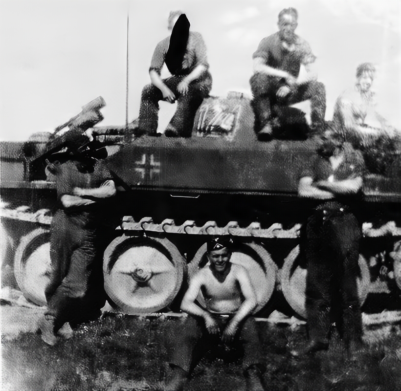

Цитата ПанСерж ()
Кстати, а почему прототипом выбрали именно борт 215?
Изначально думал делать 235ый или 315ый. Декали из набора Бронко оказались очень отвратными, да и размер у них был маловат. Попробовал сделать декали на заказ, у одной известной фирмы. Нужной стилистики, размеров и т.д. Сделал всю маркировку на машину, ну и на некоторые другие проекты. Вот только качество оставляет желать лучшего, подложка оооочень толстая, и если на ровных поверхностях и на пластике, с этим ещё можно работать, то на рельефных (лючок на башне), либо на металле (NKAV- короб с дымовыми гранатами) остаётся подложка. В итоге из заказанных декалей тут осталась только литера G спереди.
Литеру G на корме сделал декалью Colibri- очень мне понравились, т.к. подложка тончайшая. Ну а всё остальное задувал при помощи трафаретов. Дак вот, нужной по размеру и стилистике "3" у меня нет. Нужная тройка есть только в трафаретах Eduard, но их быстро и просто достать не получилось. Также нужные тройки можно найти в декалях Echelon Fine Decals, но с их поиском/ приобретением тоже возникли проблемы. Так что решил делать машину за номером 215.
Ну в компуктере очень много фотографий с тактическими знаками. Контурный параллелограмм, залитый краской, с цифрами и литерами, без цифр и литер. То есть мало кто занимался прорисовкой всего знака, со всеми палочками и наболдажниками.
По другим подразделением, да, не все рисовали черточку, что касается цифр, на приведенных Вами фото они в целом укладываются в обозначенную систему маркировки. В своем тезисе я имел ввиду, что наличие черточки сверху в "параллелограмме" это нормально для символа батальона и к ротным обозначениям она не имеет отношения.
К тому, что не на всех фото 100ого батальона, где виден параллелограмм, проглядывается "палочка", но и качество фотографий не позволяет утверждать на 100%. Скорее всего во всем батальоне делали одинаково. "орднунг" и все дела.
Да, в конкретный период делали одинаково.
В "добарбароссный" период на технике 100 огн. бат. не было тактических номеров, поэтому ротную цифру наносили рядом с эмблемой батальона, параллелограмм отсутствовал.

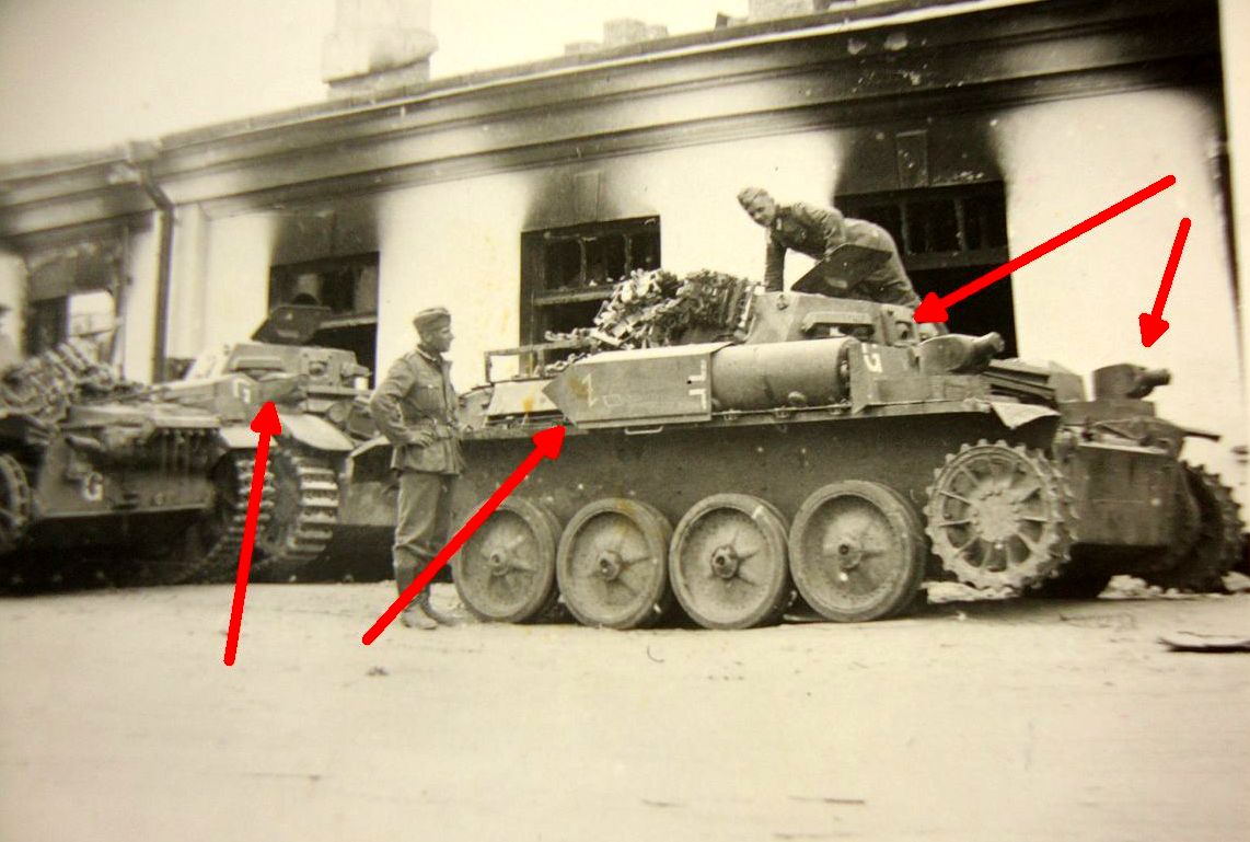

Кстати, тоже интересное фото
Да, в некоторых случаях эмблемы наносились не стандартно, возможно только на запасных машинах (судя по тому, что тактических номеров на башне не заметно). Вот еще пример (Справа. Не исключено что это та же машина со знаком 2ТГ на борту), кстати слева стоит Ваш прототип - борт 215.

saiberdimДата: Среда, 04.06.2025, 08:32 | Сообщение # 54
Сообщений: 41
125 не нашел)
Прикрепления: 0903117.jpg (488.8 Kb)
CaesarSlavaДата: Среда, 04.06.2025, 11:42 | Сообщение # 55
Сообщений: 938
Репутация: 167
Цитата saiberdim ()
125 не нашел)
Эмм, ничего не понял)
Это, кстати, не 100ый батальон, а 101- цифры другие, ну и конечно же дополнительные дымовые гранатомёты расположены на более высоком кронштейне, под другим углом и без бронеплиты.

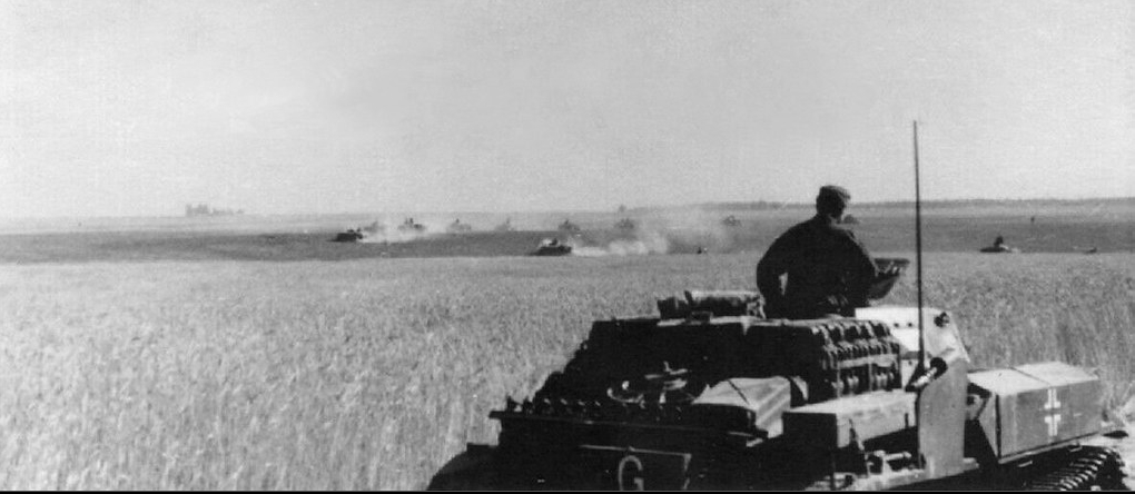

saiberdimДата: Четверг, 05.06.2025, 10:23 | Сообщение # 56
Сообщений: 41
Прикрепления: 1465249.jpg (162.9 Kb)
saiberdimДата: Четверг, 05.06.2025, 10:33 | Сообщение # 57
Сообщений: 41
Прикрепления: 0157097.jpg (121.1 Kb) · 5972383.jpg (125.7 Kb)
CaesarSlavaДата: Четверг, 05.06.2025, 19:21 | Сообщение # 58
Сообщений: 938
Репутация: 167
Цитата saiberdim ()
125
Это разные батальоны biggrin  Я делал машину из 100ого изначально, с ротой и номерами уже определялся поскольку постольку. Понравились мне и маркировка, и обвес.
Тут же (125) образец из 101. Контурные цифры были у них, ну и довольно легко считывается другой установкой дополнительных дымовых гранатомётов, стреляющих вперёд. Кронштейн значительно выше, под другим углом, и без броневой плиты.
