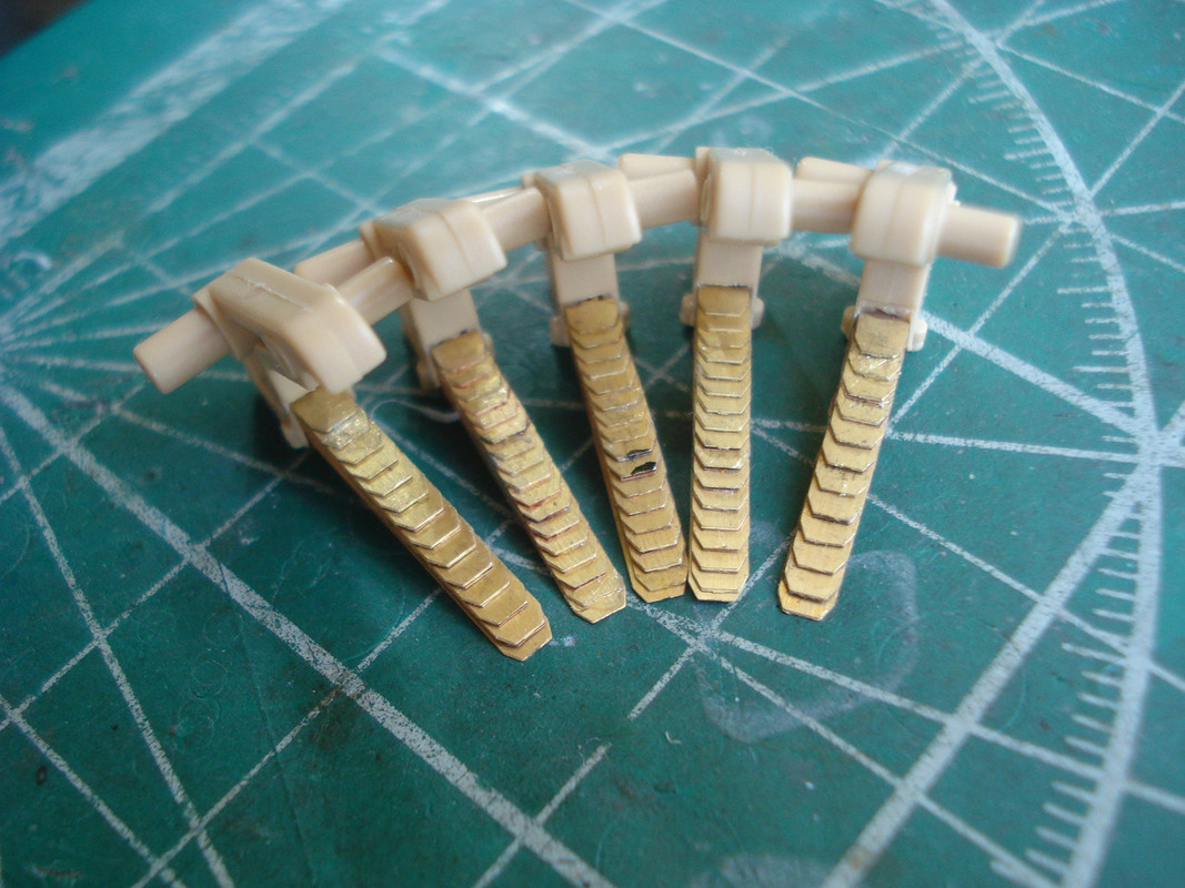

«Никогда не ошибается тот, кто ничего не делает»
| stprapor77 | Дата: Вторник, 01.08.2023, 11:28 | Сообщение # 43 |
Сообщений: 376
| Цитата Dim (  ) Рессоры оч круто) Гудериан забраковал китайскую подвеску))- вот решил заморочиться. Делал по образцу кубинской двойки. Как оказалось-количество листов на первом ,трех средних и пятом-разное,у меня получилось поближе к реальному,ибо подогнать толщину рессор в академовский рычаг,без возможности выбора толщины травления довольно сложно...
