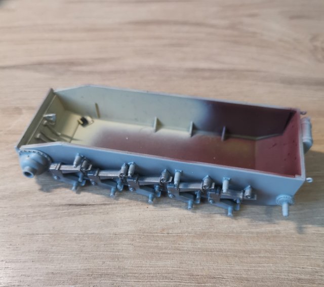

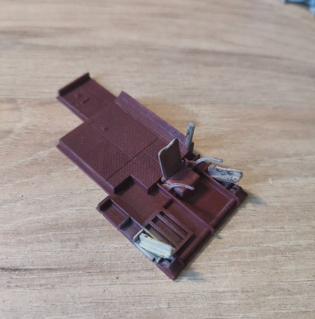

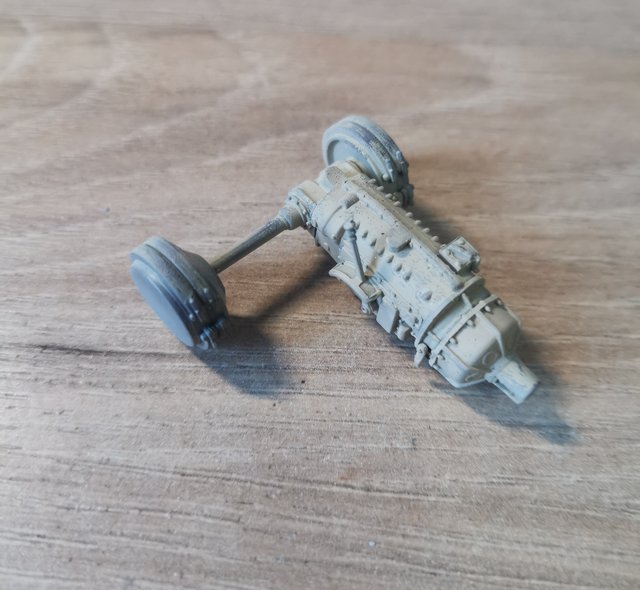

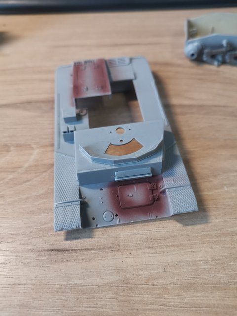

| Собраны основные детали корпуса и ходовой части,коробка передач с фрикционными барабанами и элементы отделения механика водителя.Конечно весьма утрировано но хоть так.Двигательный отсек пуст.

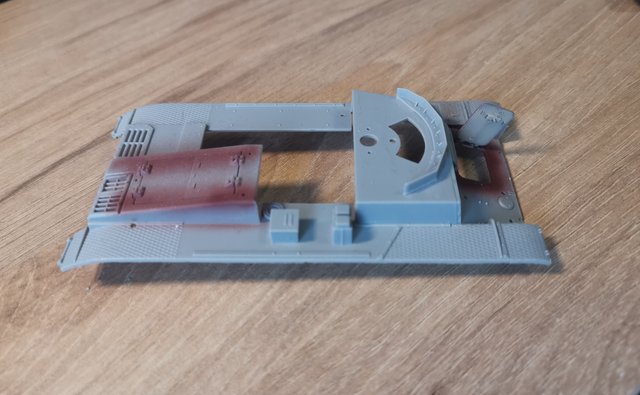

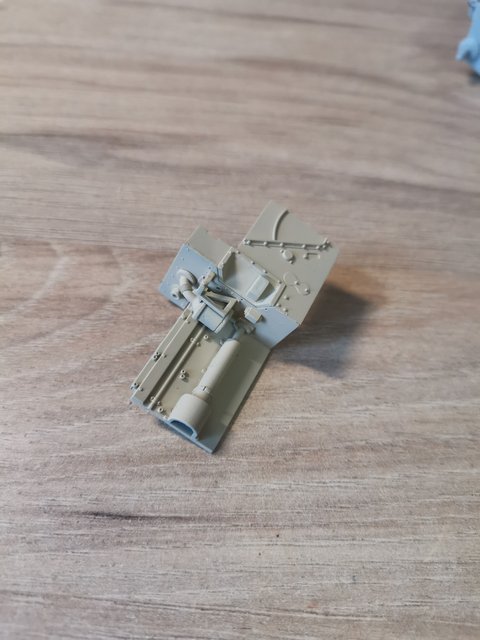

| Верхняя часть корпуса.Люк механика-водителя сделал с рабочими петлями

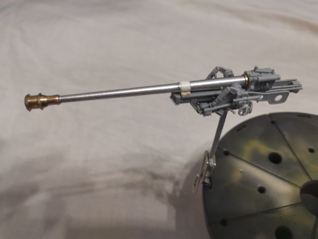

| Собрал Pak40 с ранним дульником как на прототипе

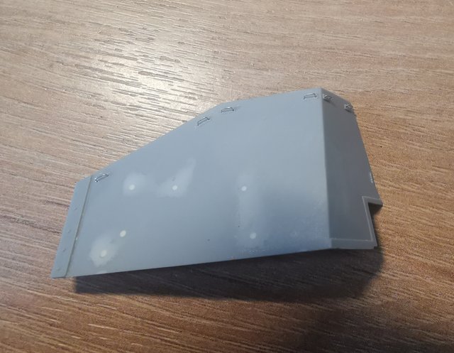

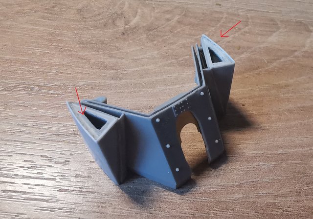

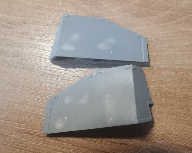

| Продолжение стройки.Внимание упало на бронировку Pak40 а именно на дополнительную броню в виде коробов.Некоторые моделисты особо не вдаваясь в матчасть начинают лепить сварные швы и там и сям,а народ тоже насмотревшись начинают повторять.В частности наверху этих коробов( треугольники).По корпусу также .В реальности сварные швы на корпусе гладкие как яйца у кота!А в 35 масштабе их вообще не должно быть видно.На этих коробах их нет вообще и есть отбортовка.Пришлось шпаклевать и делать бортик тонким пластиком.

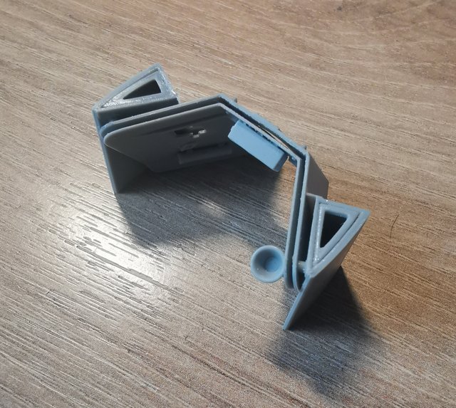

| Долго смотрел и не мог понять в чем разница раннего и позднего выпуска.Оказывается на ранней аннтенный ввод установлен по левому борту рубки на поздней слева,причем на поздней присутствует стойка с радистанцией FuG5 и коробочка унформера наверху.В наборе есть эта стойка но в инструкции ее нет,и куда ее ставить вообще непонятно.Мой прототип относится к более ранней версии(антенна слева).Нигде не могу нарыть фото внутренного пространства рубки

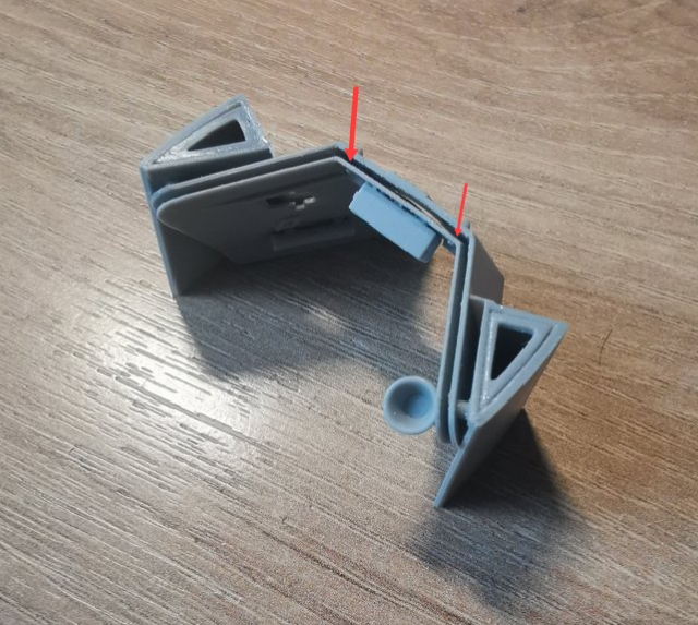

| Schanze, Ну вот тут по-любому соединение пластин нужно было изобразить
С уважением Алексей
| Schanze | Дата: Понедельник, 08.09.2025, 03:35 | Сообщение # 13 |
Сообщений: 387
| STEINER, да согласен, косяк .будем исправлять.Ну по мелочи там дохрена неточностей
