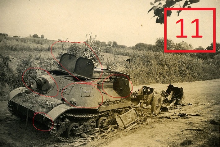

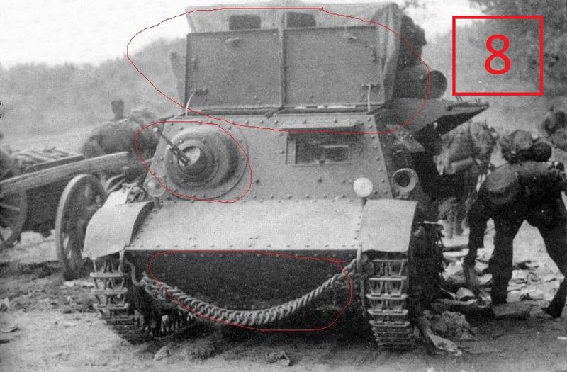

1-я серия:
- ранние машины 1937 года выпуска (корпус клепаный,пулеметная установка в виде рубки, лавочки без разделения на секции или  сплошные деревянные, или сплошные мягкие, крепления лавочки с округлыми  отверстиями, крышка доступа к двигателю округлая, машины первых выпусков не  имели заднего  «ленивца»).
- поздние машины 1937 г. (к указанным признакам добавился   экран защиты двигателя сзади корпуса).
2-я серия:
- ранние машины 1938 г. (корпус клепанный, пулеметная установка  овальной формы, лавочки сплошные мягкие, крепления лавочки с квадратными отверстиями со скругленными краями, крышка доступа к двигателя прямая).
3-я серия:
- поздние машины 1938 г. (корпус клепанный, пулеметная установка овальной формы расширенная с лючком для наблюдения и стрельбы из нагана, лючок стартера перенесен с кормы на НЛД, лавочка разделена на три  отдельные сидушки, крепление лавочки упрощено (отсутствие треугольного крепления), посадочные места экипажа в рубке со скругленными краями, крышки люков экипажа еще прямые).
- машины 1940 г. (корпус сварной, крышки люков экипажа с  закругленными краями, остальное как на поздних машинах 1938 г.).

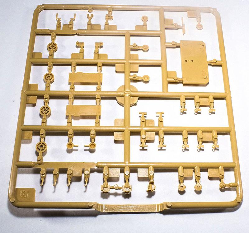

Сама модель упакована в стандартную коробку с узнаваемым  оформлением и логотипами «ХоббиБосс». В коробке находится ряд литников,
упакованных в пакеты, отдельные детали, травление, инструкция, декали.

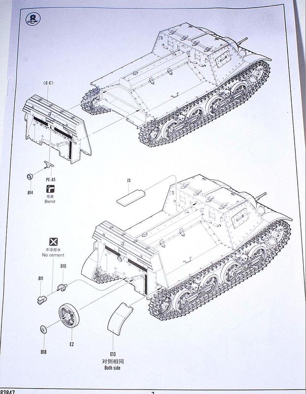

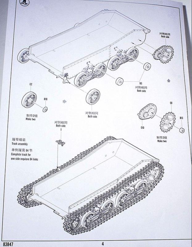

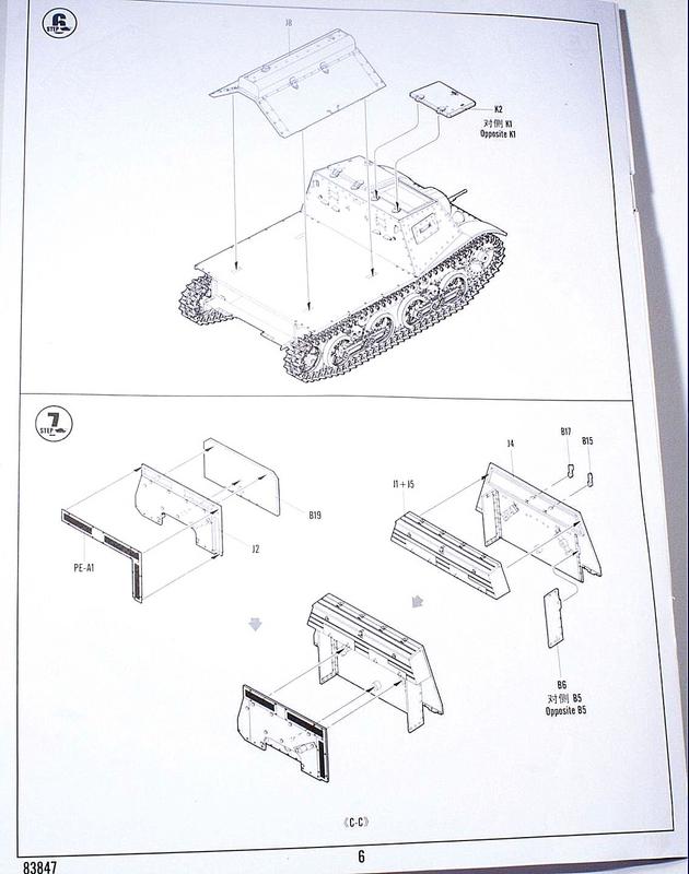

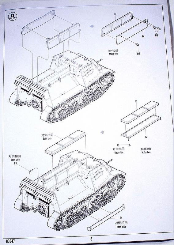

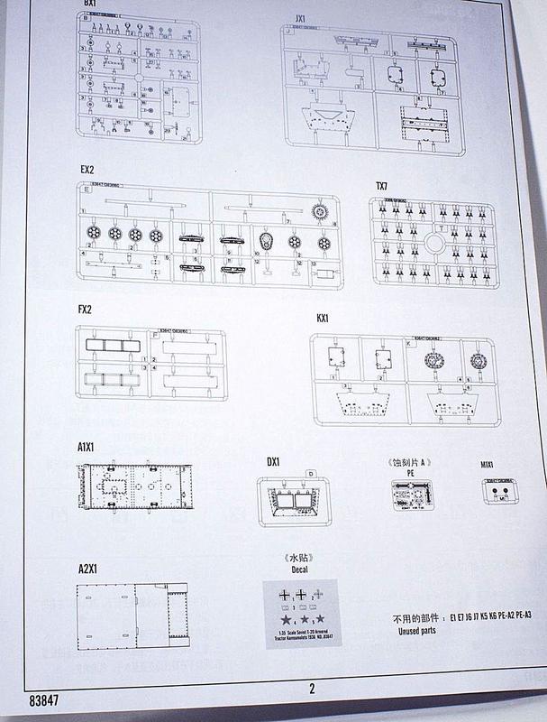

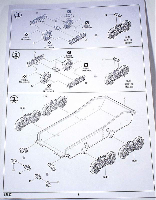

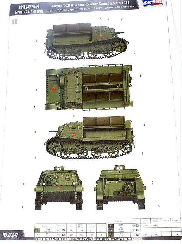

Инструкция стандартная для «ХоббиБосс» в виде книжечки с  листами формата А4, черно-белая, довольно подробная и понятная. Также имеется
один лист с образцами окраски машин (вариант Красной Армии и вариант вермахта).

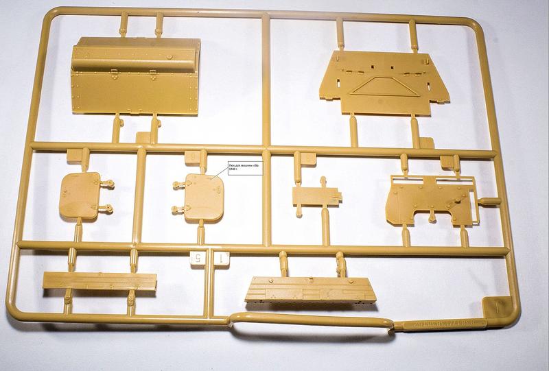

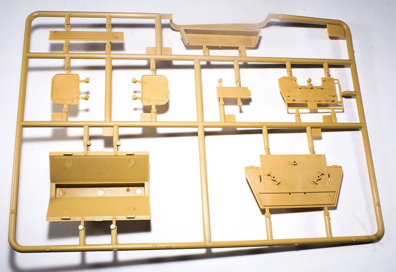

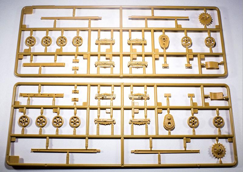

Непосредственно отдельными деталями даны – ванна корпуса,грузовая платформа, рубка. Остальные детали находятся на литниковых рамках в  количестве 6 штук, траки наборные, все даны по отдельности на специальных  платах, всего 7 плат с  траками (по техописанию тягача должно быть по 79 траков  на борт). Также имеется литник с двумя светоотражателями для фар из прозрачного  литника и маленькая платка фототравления с сеточками и мелкими деталями.
Декаль дается на советский и трофейный немецкий вариант – три  маленьких звездочки и три немецких «балкенкройца» без какой-либо привязки к
конкретным подразделениям. Хотя абсолютное большинство тягачей в КА не несли   никаких ОЗ.

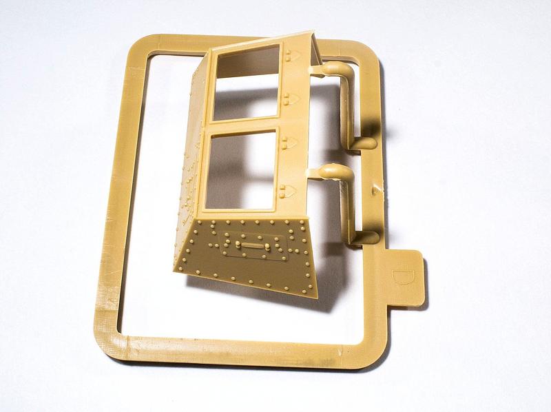

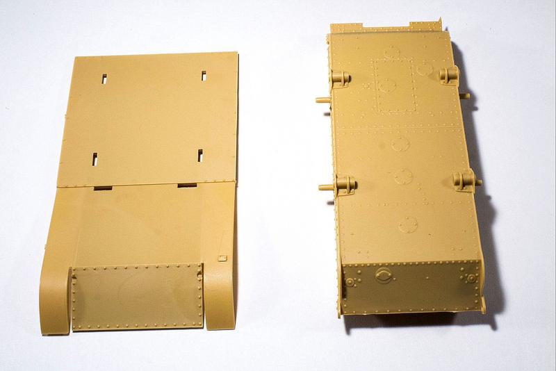

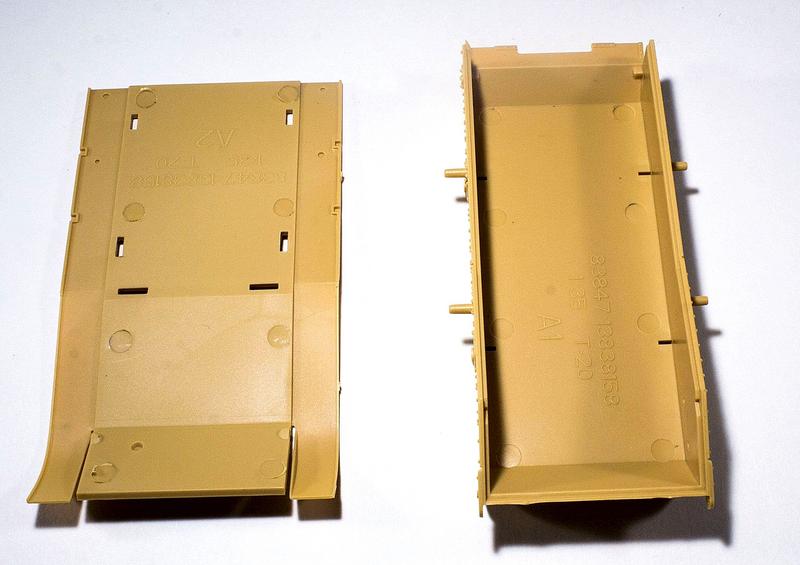

Все детали отлиты хорошо, облоя нет, следов толкателей на  видимых поверхностях также не замечено, питатели к литникам довольно тонкие,
трудностей с отделением мелких деталей не предвидится. В целом, набор  соответствует качеству всей продукции «ХоббиБосс» последние два-три года.
А вот в целом, по воспроизводимости и копийности деталей  модели есть некоторые вопросы.

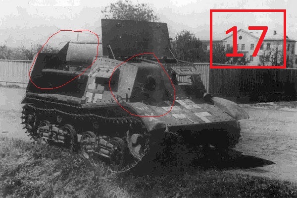

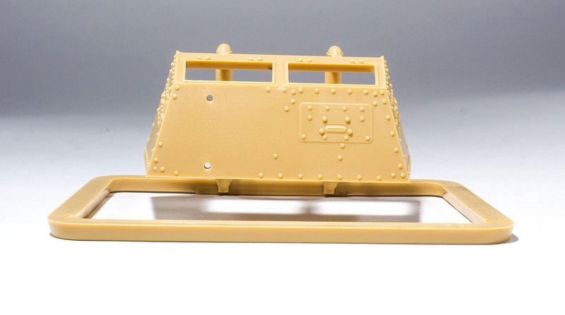

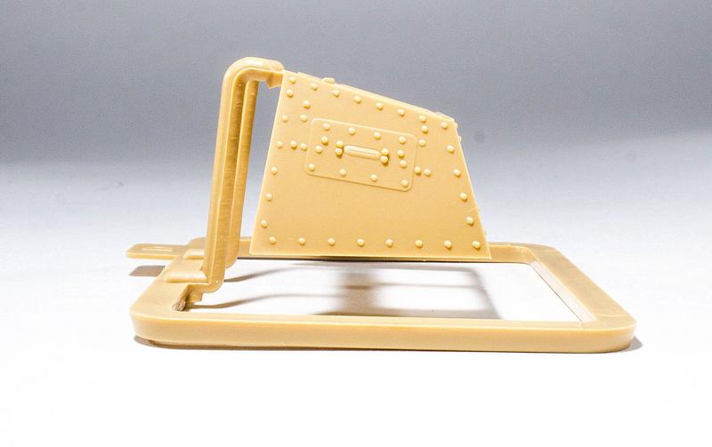

1.     Не  очень удачен вариант с отливкой смотровых бронированных окошек на рубке заодно  с корпусом – получается некоторая замыленность, которая будет усугубляться   окраской. Вариант предоставления бронированных окошек отдельными деталями был  бы предпочтительнее.
2.     В  модели отсутствует средний воздухоприток, хотя он практически и не виден.

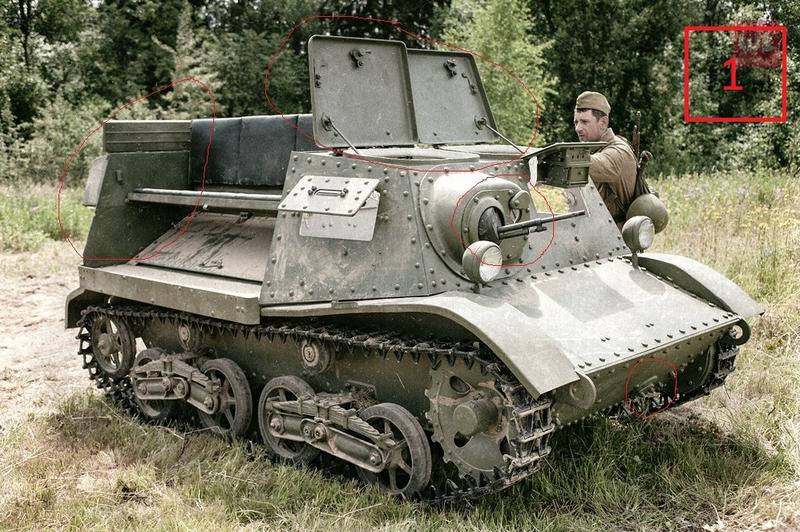

3.     В  наборе полностью отсутствует ЗИП, хотя должен быть домкрат на правом крыле,   лопата, лом, топор крепились под левым бортовым сиденьем или на правом  подножном листе корпуса, брезент должен крепиться под правым бортовым сиденьем,  буксирная цепь крепилась на рымах в носовой части корпуса. Запасной каток  крепился на корме (единственный ЗИП, что дал производитель).
4.     Опорные  катки модели даны без отбортовок, хотя это и не критично.

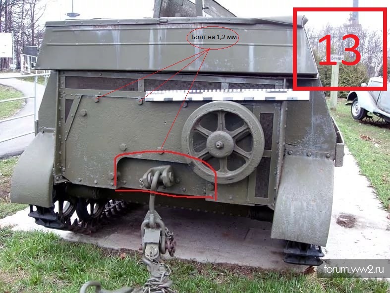

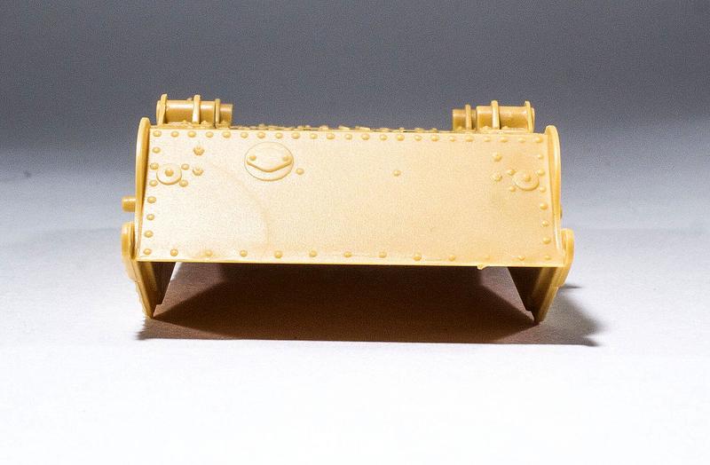

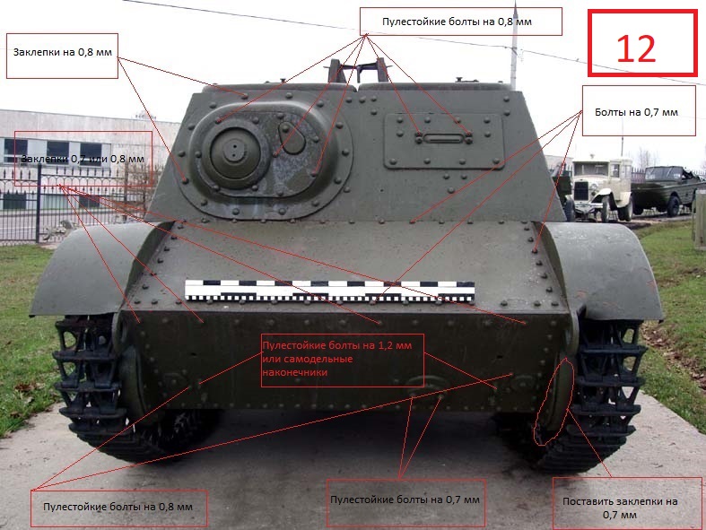

5.     На  мой взгляд, часть заклепок отлита довольно хорошо, практически все заклепки по  корпусу и рубке соответствуют своим местам и примерным размерам, но часть  метизов все равно нуждается в замене. Все ниже данные размеры метизов для  установки прикинуты чисто визуально, исходя из смотрибельности. Так я бы  заменил верхний ряд заклепок на НЛД и заклепки крепления пулеметной установки к  рубке на заклепки на 0,8 мм. Также надо заменить «поделку производителя» на  "пулестойкие" болты на 0,8 мм на пулеметной маске и около смотровых щелей, на  ""пулестойкие"   болты на 0,7 на лючке стартера, "пулестойкие"   болты на 0,8 мм   поставить по 2 около регулировок на НЛД,  обозначить "пулестойкими"  болтами на 1,2
мм выход каких-то креплений на НЛД.  Отлитые болты крепления экрана защиты  двигателя на корме заменить на болты на 1,0-1,2 мм.  Все «пупырышки»  на ВЛД заменить на болты на 0,7 мм.  Поставить заклепки на 0,7 мм на  крепления картеров ведущих колес (их производитель вообще не дал). Визуально  все это обозначено на фото.
6.     Буксировочное  устройство у производителя выглядит хлипковато, если к модели тягача  планируется прицеплять орудие, передок или миномет, то буксировочное устройство  надо дорабатывать, т.к. в модели оно отлито практически одной деталью. Хорошо   рассмотреть буксир можно на фото.
7.     В  наборе имеется звуковой сигнал нового типа, в виде как-бы «ракушки», но вот   такие сигналы пошли в конце 1939-1940 г. и на части машин 1938 г. (как  предлагает производитель) стояли звуковые сигналы от автомашин или как от  танков Т-37 и Т-38. Имеющийся в наборе звуковой сигнал больше подойдет набору №  83848 Т-20 обр. 1940 г.
Исходя  из всего изложенного, можно теперь практически точно определить какую же машину  можно собрать из данного набора «ХоббиБосс». А собрать без особых переделок  можно только машину третьей серии, а именно Т-20 поздний образца 1938 г.
Хотя  в наборе имеется пулеметная маска округлой формы для тягача 2-й серии (1938 г.  ранний), но такой из набора не собрать – крепления сидений того периода в  наборе вообще нет, самих сидушек нужной формы тоже нет, надо срезать лючок   стартера спереди и переносить на корму и т.д. Из имеющихся в наборе двух видов  люков можно использовать только люки прямоугольной формы, люки с округлыми   краями шли только на машины со сварными корпусами, а именно как в наборе №  83848.

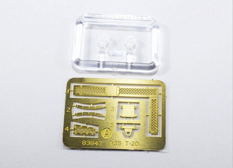

3.     Травление от «LZ Mоdel» № LZ35429, но  оно больше подойдет для модели «Миррор Модел», т.к. соответствует финским   вариантам Т-20, да и цена на такую маленькую платку неадекватна.

Про клёпки....
Итак,основные клёпки-0,6(хотя клёпки нужно тоже 0,7,по виду одинаковые с болтами), пулестойкие болты-0,7, просто болты для корпуса-0,7,для
крепления крыльев и всякой мелочи-болты-0,6, клёпки бортов-0,8,ну и
всякие там петли-0,5,0,4.........
Я такие применял..
Сообщение отредактировал capatov - Пятница, 15.02.2019, 13:53

Репутация: 39
Вот здесь болты-клёпки хорошо видно...
