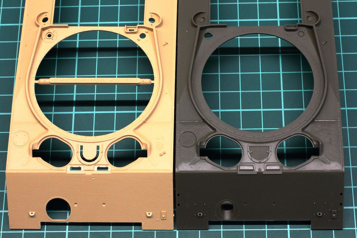

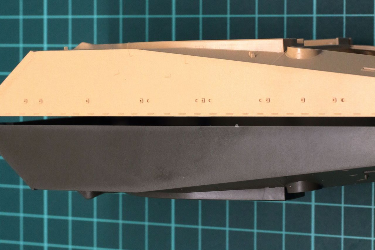

Корпус. У китайцев выполнен в многоразъемную форму, у японцев - нет.

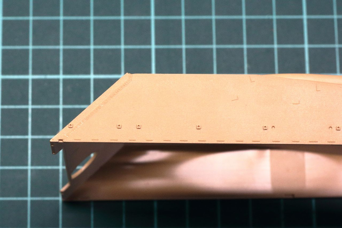

Преимущества многоразъемной формы видны сразу, по присутствию деталировки на бортах. И это конечно хорошо. А вот что мне не понравилось, так это присутствующая непонятная фактура на катанных деталях. По мне так надо шлифовать, но если шлифовать - есть риск попортить эту самую деталировку. Присутствие шва лобового листа - это хорошо, но он на себя не очень похож.
Не стал фотографировать детали нижней части корпуса. Ванна собирается из отдельных листов у обоих моделей, но китайцы упростили (таким же образом как и на Фаерфлае), что не в плюс геометрической собираемости. Хотя на интерьерной версии модели этот вопрос решается как раз деталями интерьера.

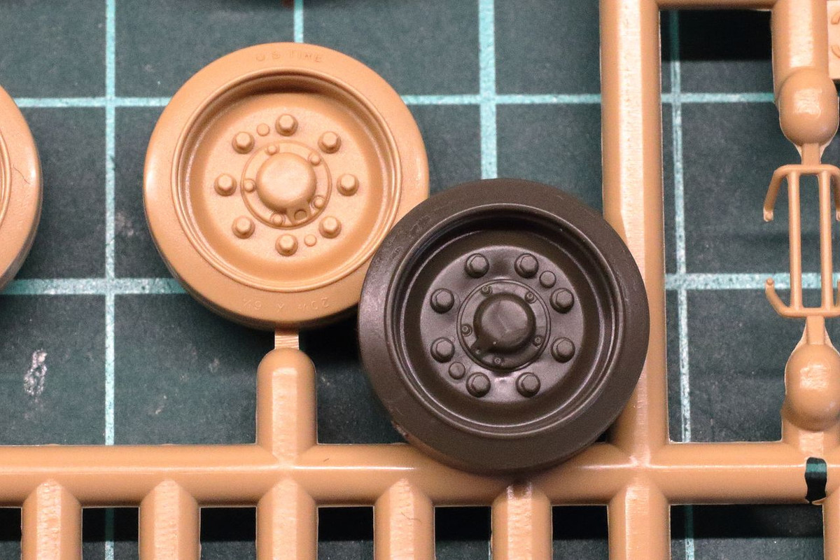

Детали ходовой практически идентичны по членению и по исполнению. Кроме малых поддерживающих роликов - у Таски они меньше. Затрудняюсь пока ответить кто прав, возможно что РФМ.

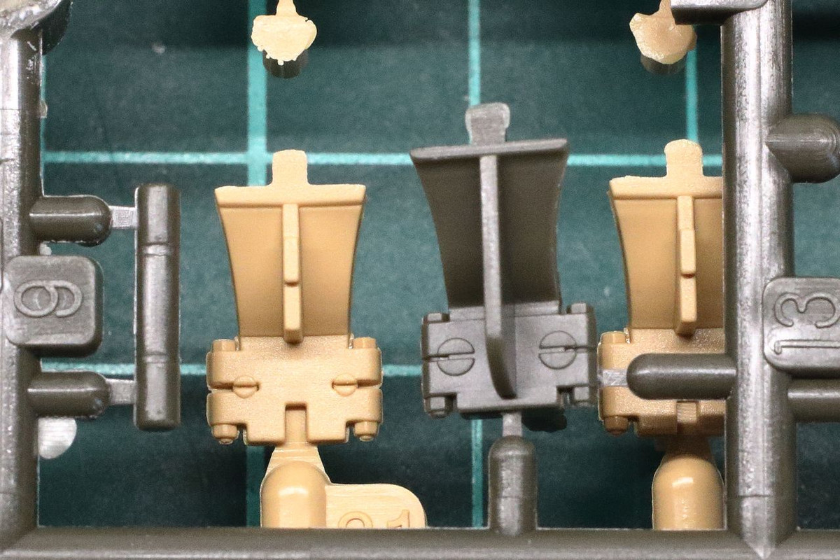

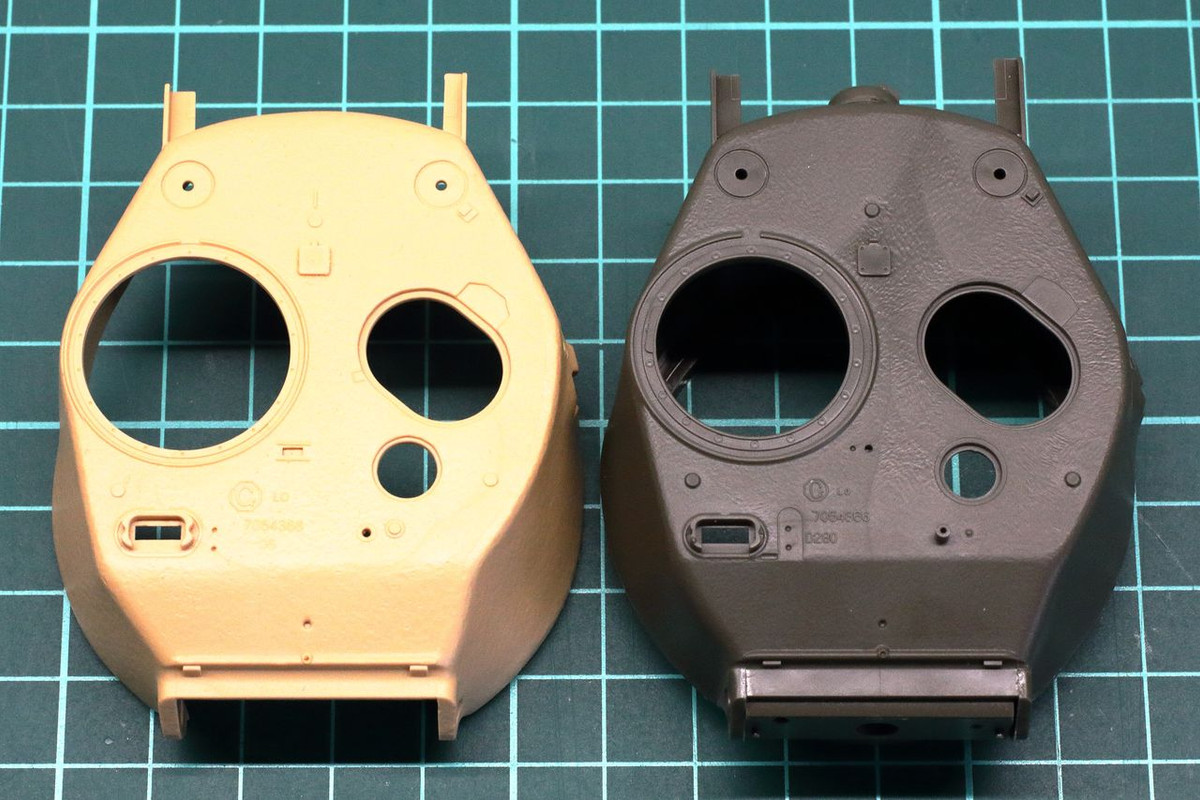

Башни несколько отличаются по форме, у РФМ более выражен радиус перехода спереди слева по ходу. Но надо смотреть варианты башен от разных производителей, возможно что правы оба. Фактура на башне от китайцев выражена сильнее, но на себя не очень похожа.

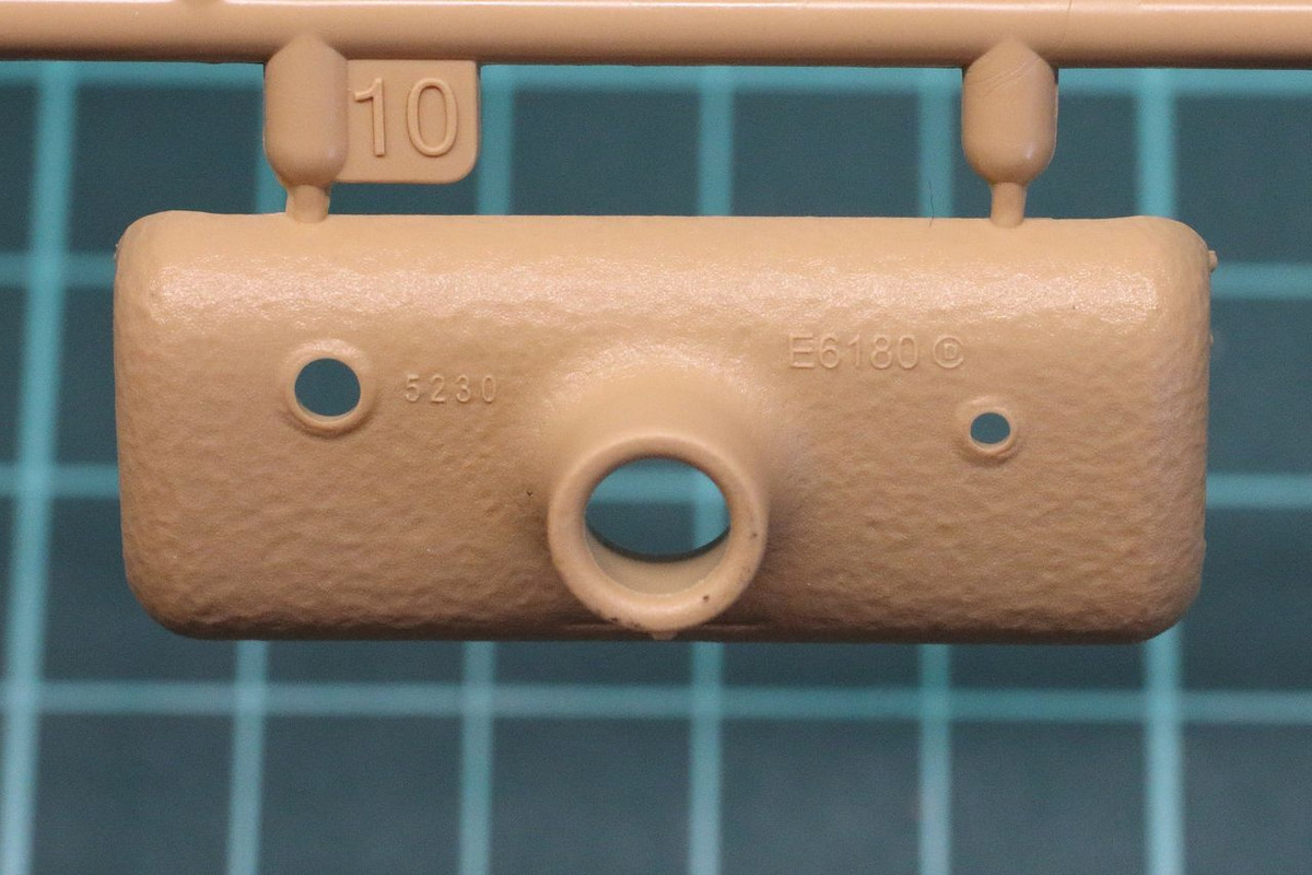

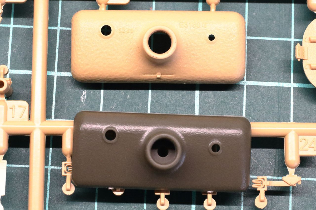

Маска пушки у РФМ несет литьевые номера, которых нет у Таски, и какой-то непонятный нарост снизу (пока фотография такого мне не попадалась). И опять эта невнятная фактура брони.

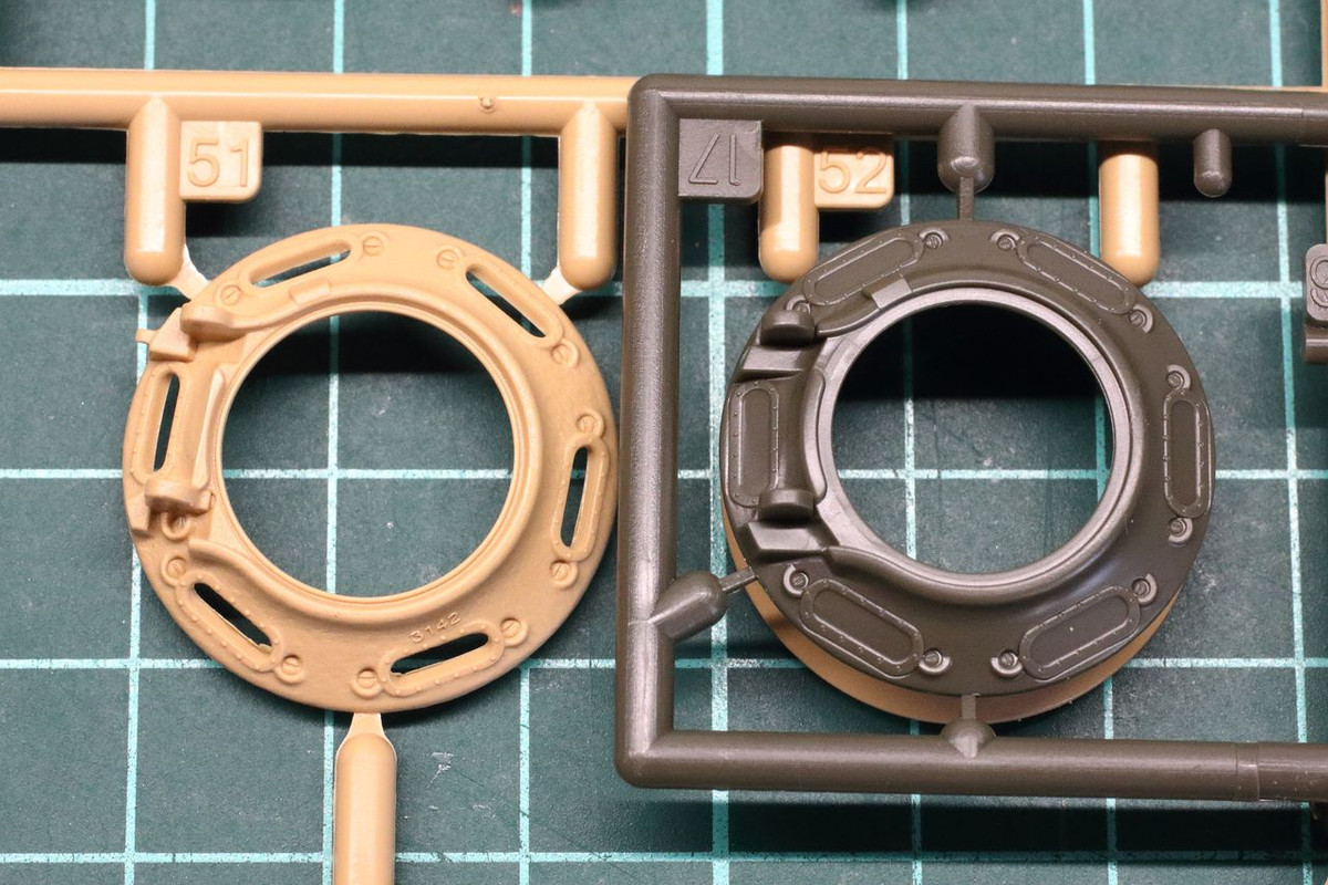

Комбашенка у Таски выполнена проще, преимущество тут явно на стороне РФМ. У таски она даится из прозрачного пластика, и дублируется из обычного полистирола.
а вот овальный люк у китайцев наоборот упрощен.

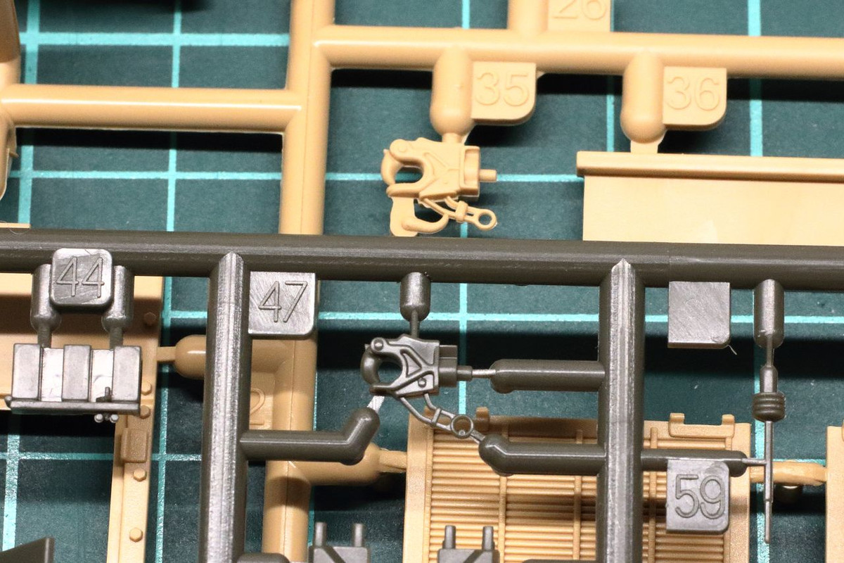

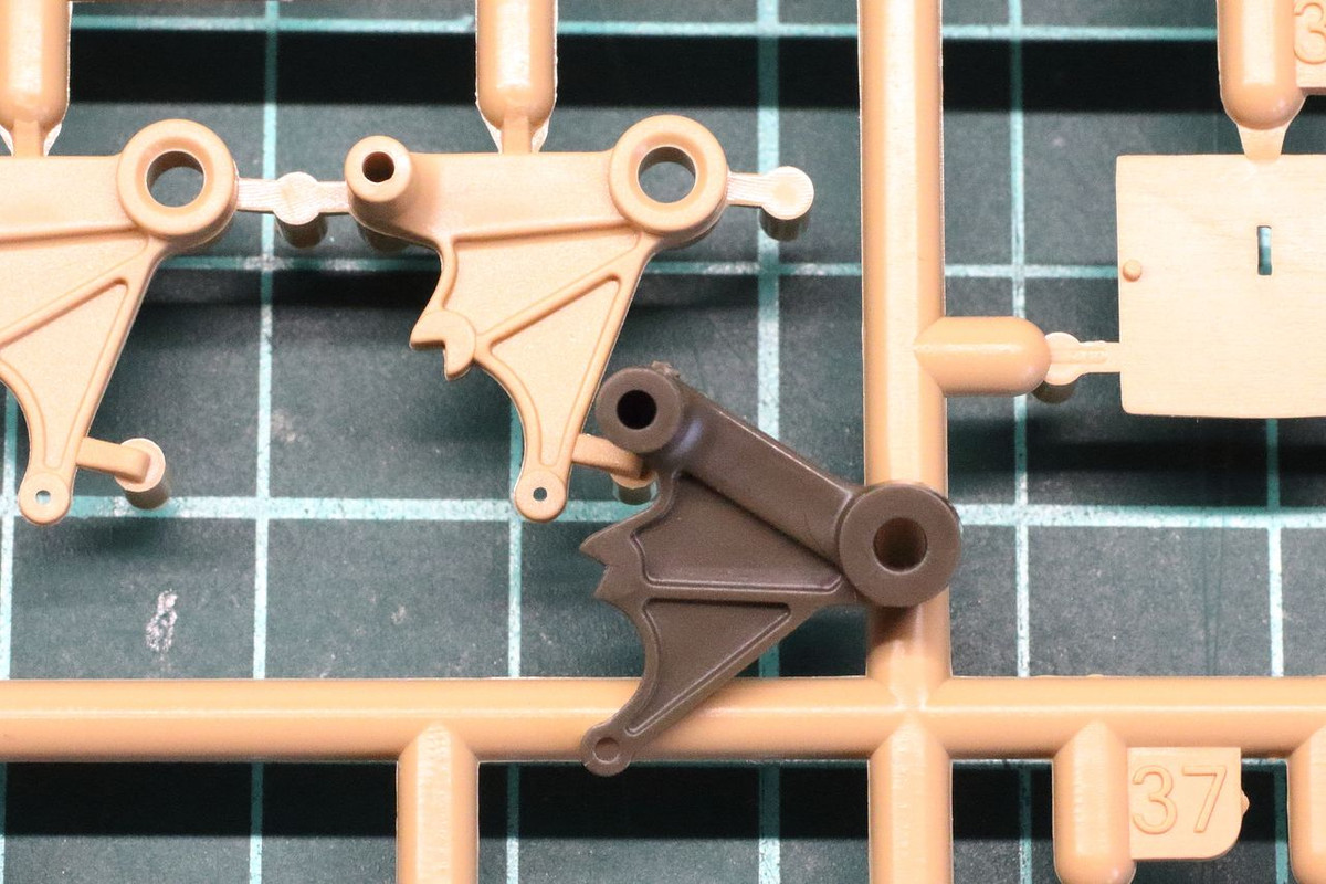

1. При подробной детализации, качество этих самых деталей весьма страдает. Дело видимо в технологических возможностях. Для примера:
Вроде бы одна и та же деталь, а насколько отличается качество исполнения. И так во всей мелочевке. И туда же - ужасная фактура что литых, что катанных деталей. И плата ФТД, которая похоже для галочки в наборе (детали из полистирола выполнены даже лучше чем то что они там изобразили)
