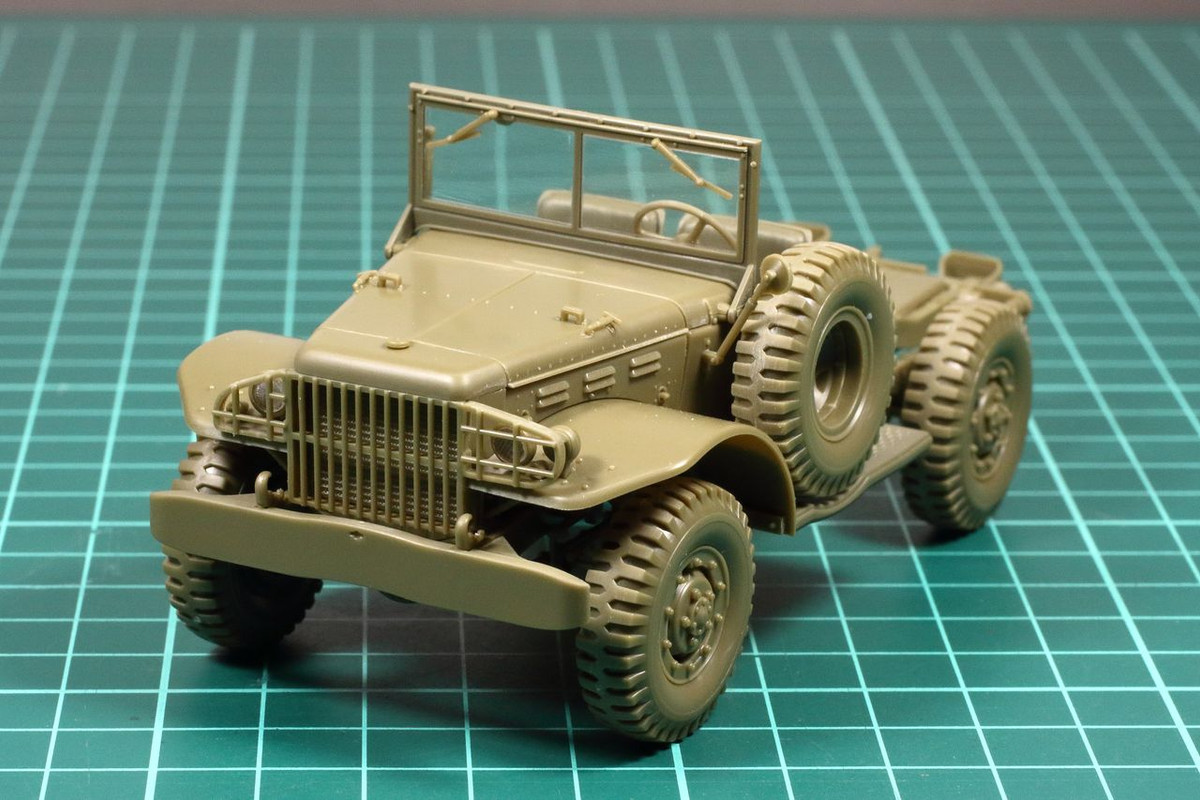

Цитата eremin50580 ()
Но снова обидная ошибка Звезды - все колеса передние. Задние колеса отличались крышкой ступицы. У АФВ этот момент учтен.
Арма моделс в своём дополнении к предзаказу эту ошибку Звезды  старательно скопировали. Вопрос об этом и предложение исправить ошибку в их телеге предпочли незаметить smile
Прикрепления: 8350395.jpg (76.9 Kb)

eremin50580Дата: Четверг, 15.09.2022, 10:56 | Сообщение # 18
Сообщений: 316
Репутация: 183
Цитата mrnemerzhitskiy ()
Не на всех были .
Цитата Танчик35 ()
А на боках покрышек у Доджей техническая информация отсутствовала (фирма производитель, и всё такое)?
Были на всех. Но на фотографиях это рассмотреть нереально практически.
Цитата Танчик35 ()
Дим, а торцевые крышки мостов у АФВ на болтах, это так реально было, или это их домысел? У Звезды сделано, именно как на фото.
Встречается на музейных машинах, но редко. И не исключено что это результат реставрации.

eremin50580Дата: Пятница, 16.09.2022, 15:37 | Сообщение # 21
Сообщений: 316
Репутация: 183
Цитата Танчик35 ()
Дим, дык, у Звезды правильно сделано, или...?
Правильно

Интерьер кабины. В общем то ожидаемо что у Звезды он подробнее выполнен, и поэтому выглядит интереснее. Про повсеместные дефекты литья АФВ я уже писал, но вот непролив детали пола кабины - это уже явный перебор.
Вопросы есть к выштамповке под рычаги. У обоих производителей она получалась неоднозначно. Вообще, там должен кожух из толстой кожи быть с прорезями.
Моторный отсек также у Звезды выглядит интереснее.
Также на этих фотографиях видны сиденья. Они разные, и это еще одно отличие ранних от поздних машин. Сиденья у Звезды выглядят очень хорошо, подушка спинки худовата мне показалась. У АФВ сиденья несколько уже чем надо. Ну и непомерная толщина корыта очень бросается в глаза.
Передние крылья снизу.
С уважением, Дмитрий Еремин.

Решетка радиатора.
Решетки разные. Как и полагается, у Звезды ранний вариант, у АФВ - поздний, что и соответствует прототипам. Поэтому Микродизайн зря расстарался на 2 варианта. У Звезды решетка получилась ажурнее и деталированнее, но с маленькой ошибкой в виде лишней перемычки на правой защите фары. Лечится двумя движениями ножа. Касаемо формы левого ограждения - истина где то посередине, У АФВ радиус нижнего угла с явным перебором, у Звезды чуть маловат.
Кабина в сборе.
Из общего - у Звезды все тоньше и детальнее проработано, у АФВ все упрощено и гипертрофированно. В конкретике по ошибкам если, то у АФВ неправильная панель приборов (6 приборов было только у радийного командирского, который WC-58, а это машина с совершенно другим кузовом), руль ранний (а внешне он отличался значительно), какие то непонятные наросты по бокам, от лобового стекла вниз, уехавшая вперед запаска, петля на капоте изображена широкой полосой, крышка перед лобовым стеклом изображена внахлест, дворники (должны быть прямые и смотреть в одну сторону).
У Звезды не хватает ряда заклепок на верхних створках капота (АФВ их изобразили, но они срезаны прессформой), нет фиксаторов тента на лобовом стекле (АФВ их изобразили заклепками), не изображена выштамповка по верху боковых панелей, в том месте где они соединяются с верхней панелью. Ну и самый для меня непонятный момент - створки капота. Они получились чуть короче чем надо, в задней части они должны закрывать выштамповку с уплотнителем.

BorisfonBockДата: Вторник, 20.09.2022, 10:12 | Сообщение # 25
Сообщений: 321
Репутация: 35
А что за "передние колеса у "Звезды" сзади" ? Отличий не вижу, что у неё , что у AFV.
Rangers LEAD the WAY!!!
ШвейкДата: Вторник, 20.09.2022, 12:30 | Сообщение # 26
Сообщений: 611
Просто автор перепутал на фото : У модели AFV на одной стороне - все колеса передние, а на другой - все колеса задние. Думаю - они не приклеены и переставить их просто
Танчик35Дата: Вторник, 20.09.2022, 13:36 | Сообщение # 27
Сообщений: 2067
Задние колеса должны отличаться от передних крышкой ступицы.
У Звезды 4-ре крышки ступиц одинаковые, и относятся к передним колёсам.
Как-то так...

goldringДата: Вторник, 20.09.2022, 17:42 | Сообщение # 29
Сообщений: 1284
На правом борту у AFV - задние, на левом - передние?
