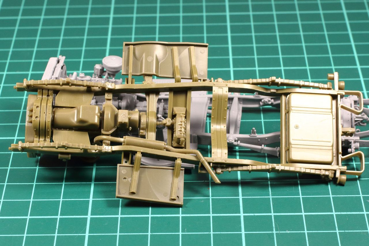

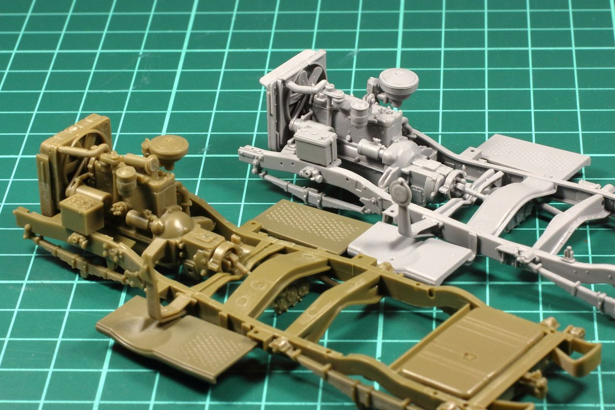

Итак, начну.
Первое - это двигатель. Положа руку на сердце, и в том, и в другом наборе это по сути заготовка, которую можно долго и нудно деталировать и доводить. Деталей чуть больше у АФВ, но вот на деталировке это никак не сказывается. Плюс огромное количество следов от толкателей, утяжин и встречающийся облой и наплывы. По собираемости Звезда тут однозначно выигрывает. При общем одинаковом размере, геометрия различных элементов отличается. Особенно картер. При сравнении с фотографиями из альбома WWP, у Звезды двигатель больше похож на себя.
Добавлено (11.09.2022, 22:29)
Да, забыл упомянуть такой момент. У поздних машин воздушный фильтр был большего размера. В связи с этим отличалась перегородка моторного отсека, выштамповка под фильтр была больше. Так как у АФВ изображена машина поздних выпусков, то фильтр они дали неправильный.

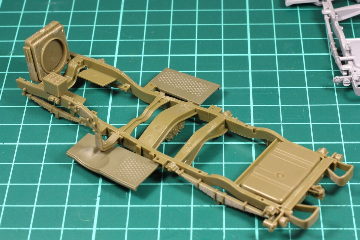

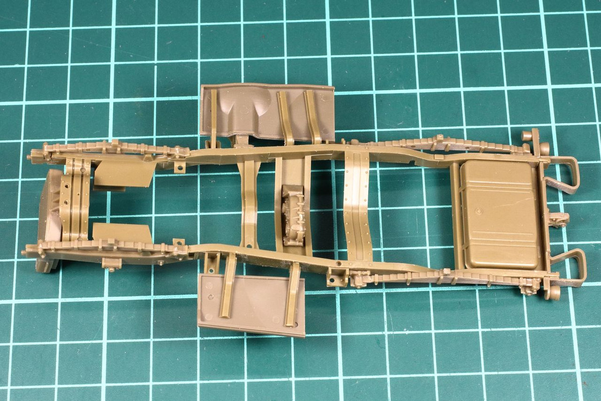

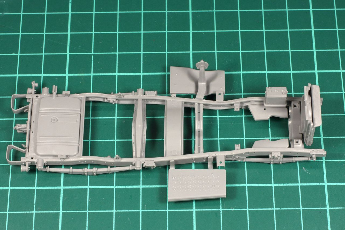

Перейду к следующей подсборке. И это рама. И вот тут все сразу встает на свои места. 21 год между выпуском моделей. Рама у АФВ дана одной деталью. Кто то скажет что так проще и лучше, и собирать легче, да и не видно. Но, во-первых вы попробуйте это зачистить хотя бы! Я попробовал, и плюнул в итоге. Во-вторых, мы здесь разговариваем о масштабных моделях, один из критериев для которых - это копийность. И еще деталировка. И исходя из этих двух критериев между моделями огромная пропасть. Но плата за копийность - это то что при сборке рамы Звезды нужно быть очень внимательным. И лучше несколько раз примерить насухо. И вот тогда все получится.
Пара моментов которые мне понравились у тайваньцев. Первое - задние фонари. Они были разные, правый/левый, и это отражено. Да и внешне больше на себя похожи. Второй момент - противоскользящие выштамповки на крыльях. Они несколько переразмерены, но хорошо читается форма ромба. У Звезды они чуть мельче чем надо (хотя может это из-за серого пластика так кажется), но не забыты заклепки.
Водительские подножки отличаются, и это опять же из-за того что Звезда сделала раннюю машину, а у АФВ - поздняя.
С уважением, Дмитрий Еремин.

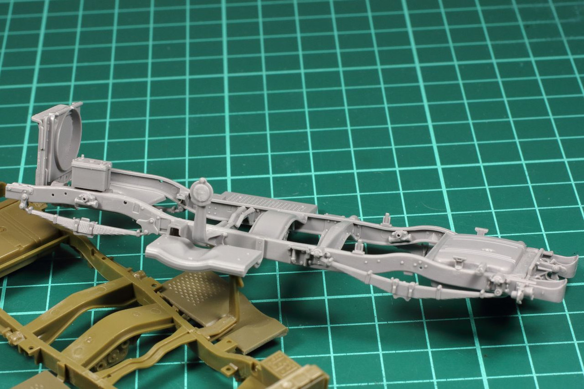

Двигатель и глушитель встали на место. И если с двигателем все хорошо у Звезды, на месте он смотрится красиво и достаточно ажурно, с радиатором соединяется двумя патрубками. То с глушителем вышла промашка. Судя по всему, на сканированной машине он не родной, и это перекочевало на модель. У АФВ все топорненько и схематично, но глушитель похож на себя.

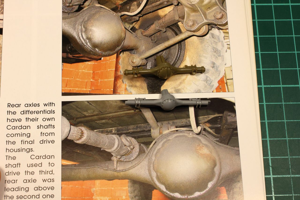

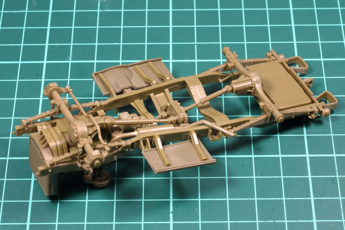

Мосты. АФВ ошиблись с размерами гитар, неправильно изображена их форма. Для наглядности фото из альбома. По деталировке опять таки Звезда на порядок выше. Передние колеса поворачиваются, и это на мой взгляд большой плюс. Даже на полке модель будет смотреться не так статично.
Ходовая в сборе. Еще одна ошибка АФВ - гитары должны быть под углом к горизонтали, они же сделали их прямо. Звезда сделала рабочие карданы.
Колеса. Хотя у Звезды деталей меньше, Но в сборе колесо смотрится интереснее, с поднутрением под наружным кольцом. Полюс правильный размер колеса (то что у АФВ переразмерены колеса давно уже не секрет). Но снова обидная ошибка Звезды - все колеса передние. Задние колеса отличались крышкой ступицы. У АФВ этот момент учтен.
Ну и фотография перед тем как встанет кузов и кабина.

Дим, а торцевые крышки мостов у АФВ на болтах, это так реально было, или это их домысел? У Звезды сделано, именно как на фото.
