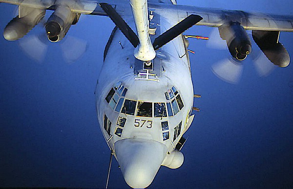

Собственно имелись ввиду не тривиальные бортовые номера и картинки, видимые простому обывателю, а различия между машинами в антеннах, устройствах, швах, лючках и иллюминаторах и пр., во всем том что заметно глазу опытного моделиста. Я даже привел фотографии для примера, похоже, что надо было сразу написать пояснения под фото:
Борт 573 слева до модернизации, с магнетометром AN/ASD-5, справа после модернизации с дополнительными наплывами на фюзеляже, без магнетометра
570 слева и 573 справа, оба после одной из модернизаций, но у 573 на лбу видны датчики системы предупреждения о старте ракет, а на 570-м их нет.
В центроплане и хвостовых частях самолетов так же есть существенные различия по наличию/отсутствию систем выброса ловушек, систем наблюдения, прожектора подсвета и пр. и как раз для постройки именно копии конкретного борта на конкретный период нужно вылавливать эти отличия по фото и описаниям.

Вы по прежнему не видите достаточно "масштабной" разницы между одними только носовыми частями одного и того же самолета 69-6573 в разный период времени? Ещё раз приведу фото, посмотрите внимательнее:
Борт 573 слева до модернизации с AN/ASD-5, справа после модернизации с дополнительными наплывами на фюзеляже, AN/ASD-5 снят.
При описании набора и возможных прототипов я ориентировался не на смолу, а на имеющиеся декали, о чем и написал. Собственно именно различия, которые вы упорно не хотите замечать, в деталировке на фотографиях машины с одним номером и сподвигли меня на копание матчасти.
Я для себя более менее разобрался и по годам и по проведенным работам. Первая крупная модернизация это как вы и сказали переделка АС-130Е в АС-130Н. Кстати, именно борт 6570 первым получил 105 мм пушку. В 1994-95 годах с машин начали снимать 20 мм автоматы. Последние значительные переделки, явно сказавшиеся на внешнем виде, все АС-130Н претерпели в период 1998-2000 года и в таком виде дожили до своего ухода на пенсию в 2015 году.
Затраты на содержание и модернизацию АС-130Н проходили по линии UNITED STATES SPECIAL OPERATIONS COMMAND, значит это SOFI. В интернетах можно найти ссылки на документы, например "UNITED STATES SPECIAL OPERATIONS COMMAND PROCUREMENT DOCUMENTATION FOR THE FY 2001 BUDGET ESTIMATES".
Трех последних цифр номера вполне достаточно чтобы проследить судьбу одной из десяти существующих машин, не даром ведь на самих самолетах именно таким количеством цифр ограничивались.
Зачем Вы мне опять про SOFI фото представляете? Очевидное с невероятным мне показать? Еще раз: это из представленного набора не строится в лоб. Ни смолой, ни декалями. Лучше бы рассказали про отличия данных AC-130E/H от базовых версий С-130Е и Н. Хотя бы про удлиненный левый спонсон ниш основных стоек. Вот на представленном Вами первом фото хорошо это видно:

Очевидное с невероятным вы отрицаете, вот и разъясняю что в процессе эксплуатации АС-130Н претерпевали значительные внешние изменения.
Про спонсон спасибо, я на этом этапе внимания не обратил, но судя по фото он не менялся, придется колхозить из имеемого, долепим из Тамии.
