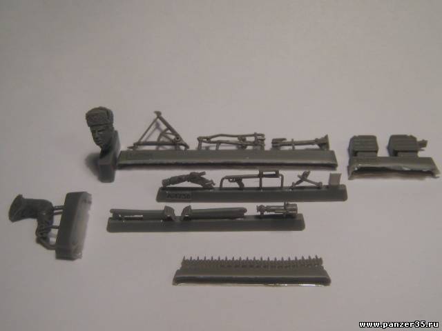

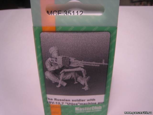

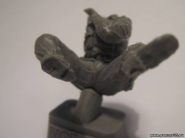

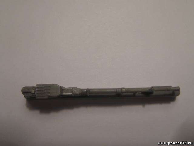

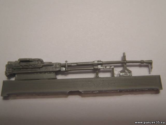

Вот приобрёл пулемётчика Советского с НСВТ.Качество таково :Ствол кривой как по горизонту,так и по вертикали,обувь(подошва вообще нет слов).

Это первая у вас смоленая фигура? если первая не удивляйтесь и притензии не обоснованы, сие естественно для смолы, если не первая, то должны знать, во первых, в большинстве своём, на подошвы обычно заводят питатели и по этому не обращяют на неё внимание, а тонкая смола очень легко поддаётся деформации, буквально небольшое давлениее и повышение температуры, или даже под собственным весом изгибается....но вам всегда поможет кипяток или фен..... если для вас критична, данная ситуация со смолой, лучше остановитесь на пластике... иначе вас ждёт куча разочерований.... wink
Кстати, а что бы вы хотели видеть на подошве? если протектор, то не слишком большие требования?

Добрый вечер, Михаил. Данный набор приобрел года полтора-два назад, но качество было лучше.

Может вы что то в ней не заметили? smile на счёт кривого ствола скажу уверенно, после отливки он был примой ;), а на счёт самой фигуры, её делает скульптор, данную скульптуру покупает производитель и только льёт её, это конечно большой минус Мастер Клубу что он не обратил внимание на подошвы и преобрёл этот мастер... wink

Я ещё раз настоятельно говорю, смола имеет свойство деформироваться от времени и температуры... и от этого есть только несколько способов, делать толще или вставлять при литье стальной пруток.....ну или выхватывать новинки...
А кто вам сказал что данная цена указывает на величайшее качество?может она как раз и соответствует этому качеству?
Совершенно верно, НЕ ОДИН ПРОИЗВОДИТЕЛЬ НЕ БУДЕТ ВАМ МЕНЯТЬ ИЗДЕЛИЕ ИЗ-ЗА ИСКРИВЛЁННОГО СТВОЛА И ПОДОШВ БЕЗ ПРОТЕКТОРА.... а если серьёзно, недоливы есть? пузыри есть? смещение есть? все, притензий нет.....

И что вас так пугает кипяток или фен?, я вот на днях у смоленго танкиста с помощью кипятка випрямил руку, сделав ее более сответствующей его местоположению...
