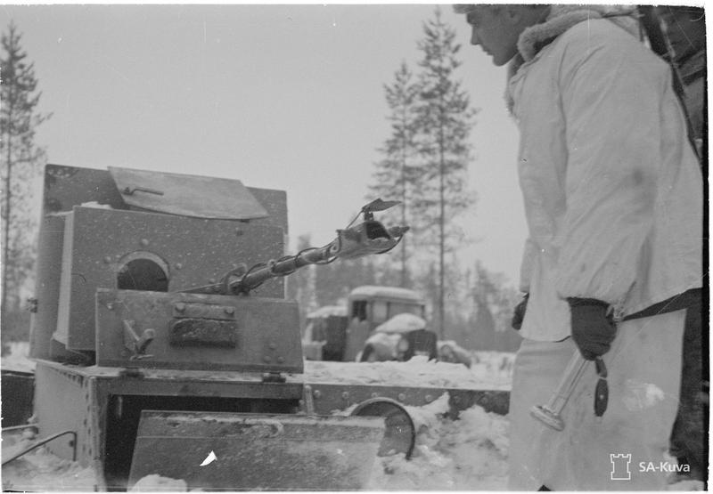

Представляю Вашему вниманию обзор на набор конверсионных дополнений для постройки одного из  вариантов химического (огнеметного) танка ХТ-26. В 1932 году началась разработка танка с огнеметным и  химическим оборудованием на базе Т-26. Конструктивно химический танк ХТ-26 мало  чем отличался от Т-26 образца 1931 года. Левая пулеметная башня удалялась, а на  подбашенной коробке устанавливался новый верхний бронелист под установку только  правой башни специальной конструкции. Производство разворачивалось столь быстро, что для вновь выпускаемых химических танков стало не хватать такого важного элемента, как  башня. Чтобы не сбивать темп выпуска был найден простой и логичный выход из создавшегося положения — вместо башен нового типа проводилась модернизация  стандартных пулеметных башен от танков Т-26 образца 1931 г. Находившаяся справа шаровая установка с пулеметом ДТ и бронещитом сохранялась, а с левой стороны
делалась амбразура под установку огнемета КС-25. Кроме того, танки ХТ-26 первых серий выпуска (как, впрочем и часть переделанных серийных Т-26) сохраняла вырез  под левую башню, который зашивался круглой бронеплитой.
Вот именно такой вариант башни химического (огнеметного)танка Т-26 предлагает новая компания «Studio Perfect Model». Разработана данная модель  АлексеемЕгоровым ака «Loki».  Данное смоляное дополнение предназначено для установки на  модели легкого танка Т-26 от «Хобби Босс» №№ 82494 и 82495 в качестве базовой основы.

Также имеется один момент, который требует  самостоятельного выбора – обработка и изготовление огнемета. Данный в наборе смоляной ствол огнемета четкий и аккуратный, но очень тонкий, что повышает  опасность его облома в процессе работы над моделью. В набор как запасной для
этих целей положен тонкий прочный пластиковый пруток аналогичного диаметра и  длины. Лично я буду использовать как основу старый раритетный набор огнемета  еще от «Модел Пойнт». Также для окончательного и достоверного вида огнемета  необходимо изобразить своими силами запальные провода, шланги и тросы,  тянущиеся вдоль ствола огнемета и закрепленные на патрубке. Есть достаточно  изображений и фото этих элементов.
Также хочется заметить, что имеющиеся в наборе ящики ЗИП и  задний габаритный фонарь можно устанавливать и на другие варианты Т-26. К
примеру, на фото с подобной башней есть машины с ящиками ЗИП и без, машины со  звуковым сигналом старого образца и без. Также задний габарит присутствовал не  на всех машинах. Часть машин с подобной башней была на старой ходовой, машины  после модернизации были с новой ходовой без оборудования дымопуска и с ящиками ЗИП.  В общем, вариантов сборки много.
