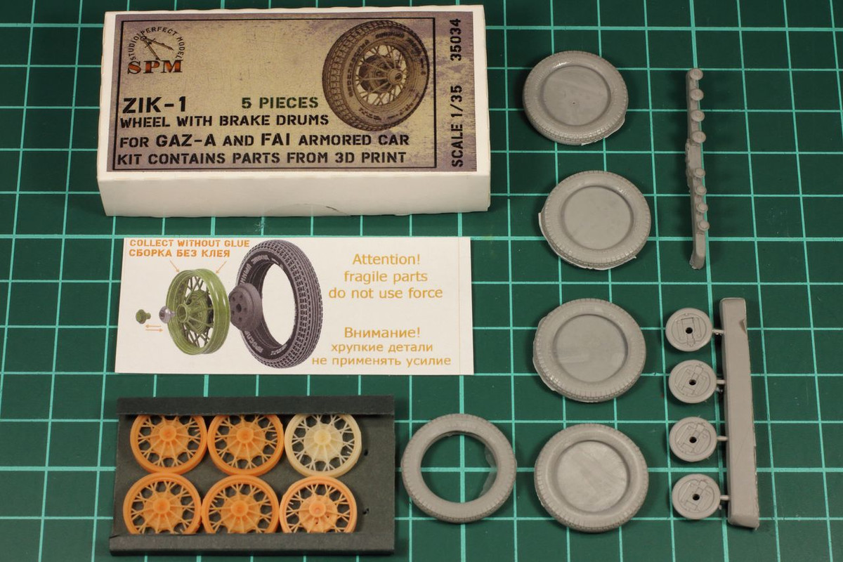

35033. Упаковано очень надежно, инструкция весьма понятна. На случай повреждения присутствует запасной диск колеса.
35034. Набор содержит детали для 4-х колес + запаски, присутствуют тормозные барабаны и колпаки ступиц в двух вариантах исполнения. И снова запасной диск , на случай повреждения.
В обоих наборах одинаковые шины, а вот остальное наполнение отличается. В 35034 диск запаски так же свой (он с 3 дырками)

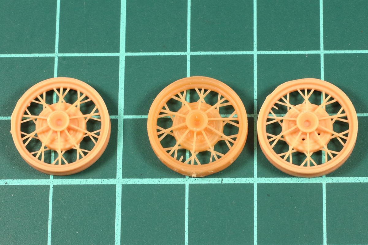

Диск (слева 35033, справа - 35034):

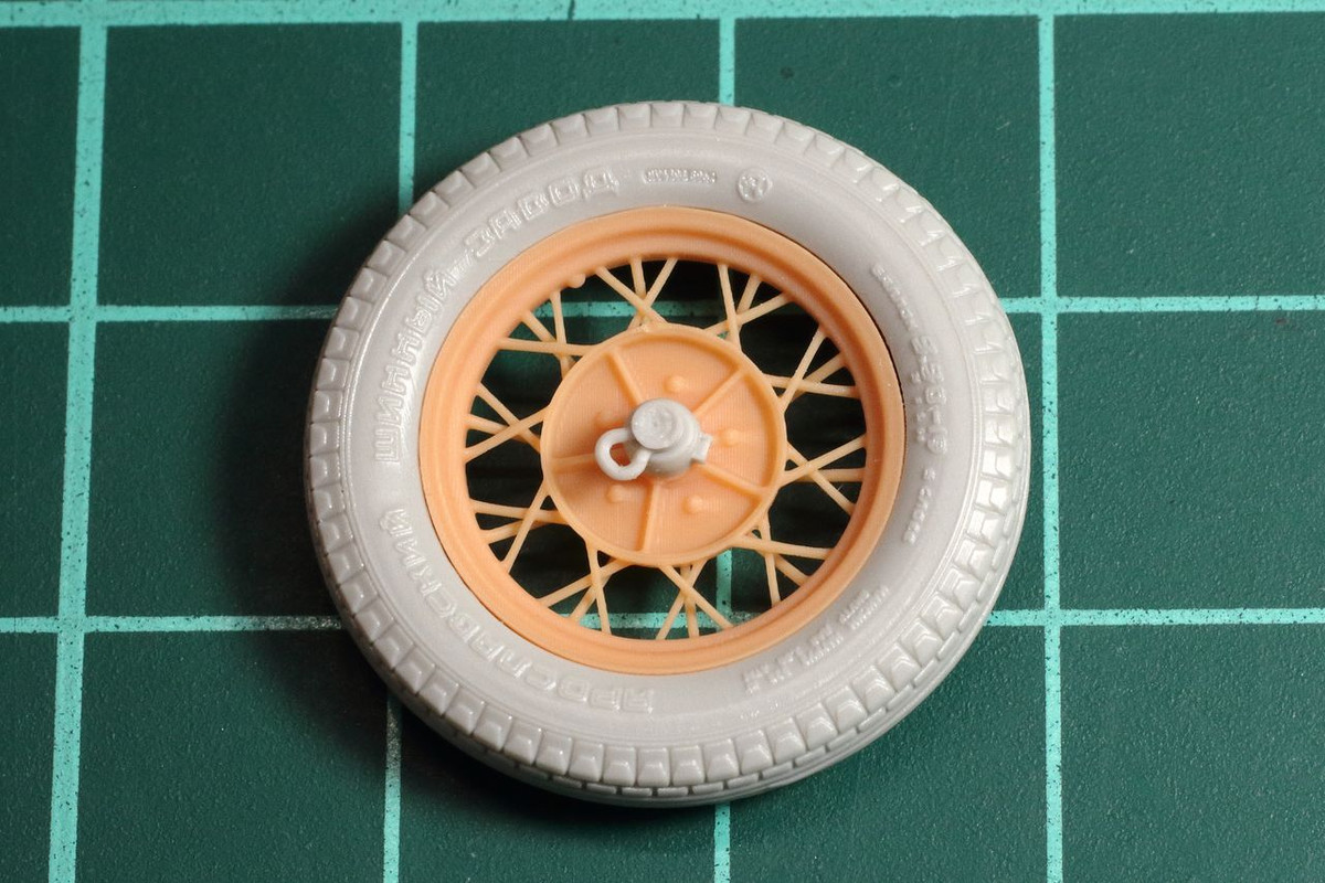

Колеса в сборе. Наружная сторона:
Внутренняя сторона:
И крупным планом, для прояснения деталировки боковин шины:
Серая смола трудно читаема, поэтому уж как смог!

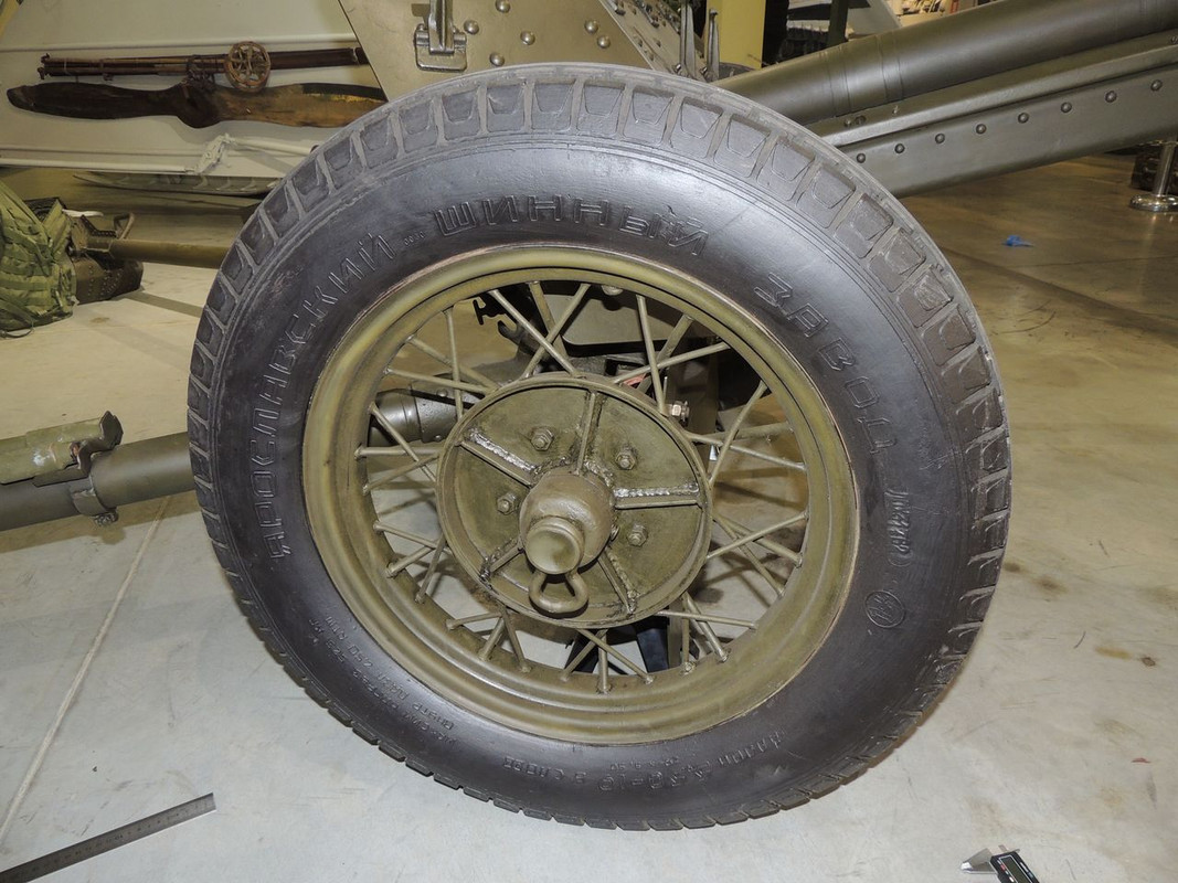

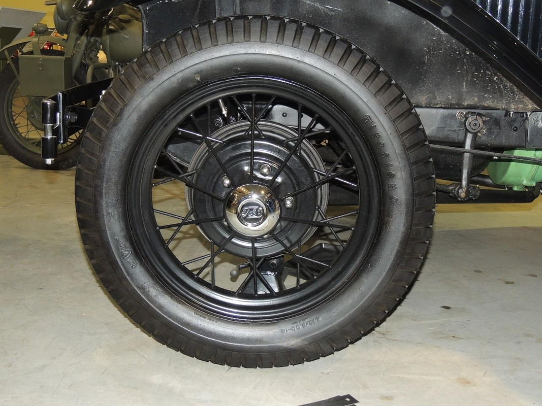

И несколько референсных фото:
На последнем фото резину не смотрим, смотрим диск  smile

Очень качественные наборы. У шин есть небольшой и очень тонкий след прилива, который легко убирается и не съедает протектор. Качества литья очень высокое, но это для тех кто знаком с продукцией SPM не новость. Диски колес уже сняты с поддержек, есть небольшой из след, который легко убирается. Фотополимер твердый, но легко обрабатывается. В месте, куда подведены поддержки есть небольшая деформация, но она правится парой взмахов мелкой шкурки. Слоев роста на дисках нет. Собирается все очень легко, детали отлично подходят друг к другу, что и видно на фото (собрано насухо). Вот собственно и все.
