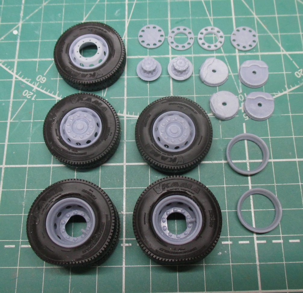

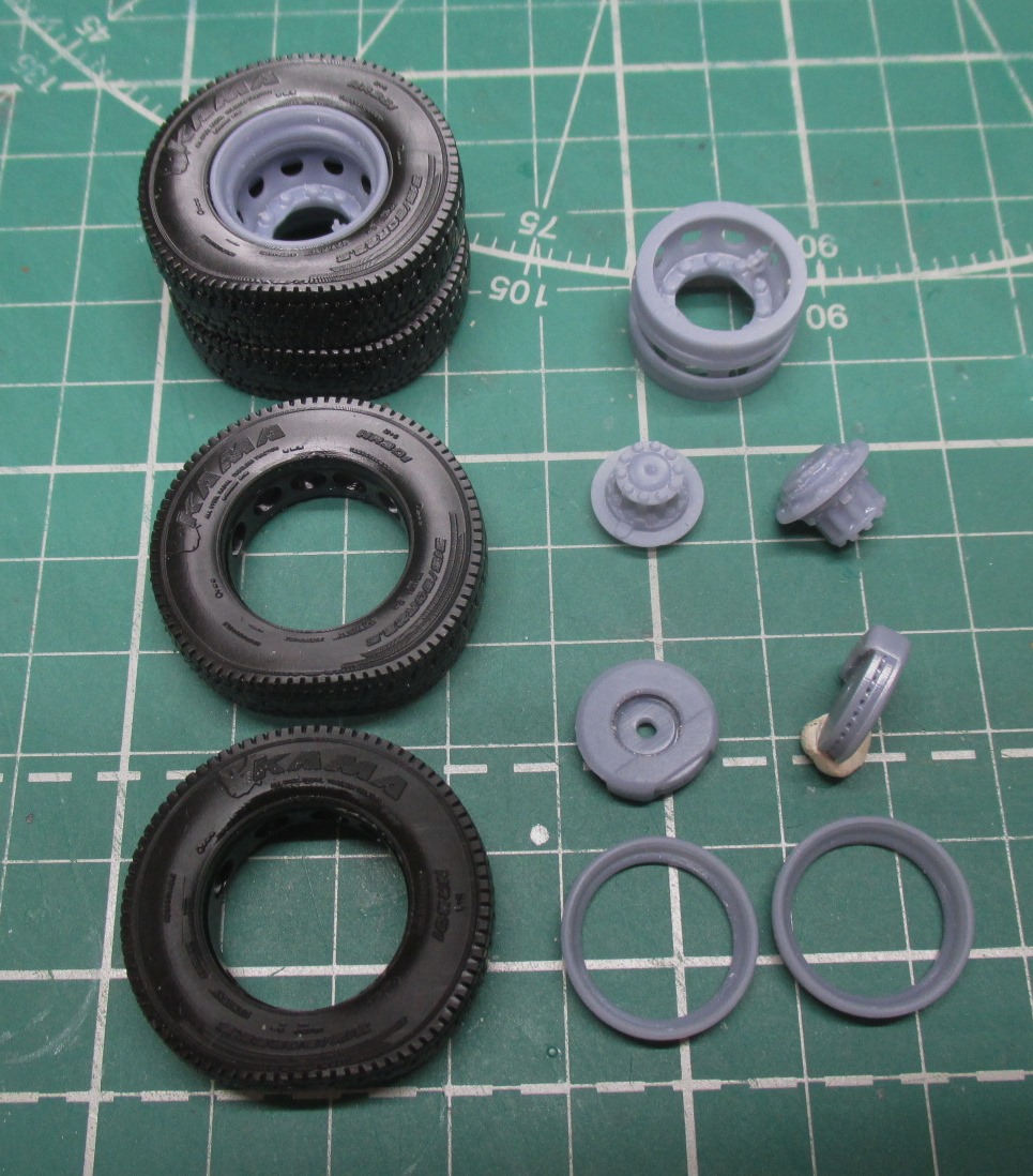

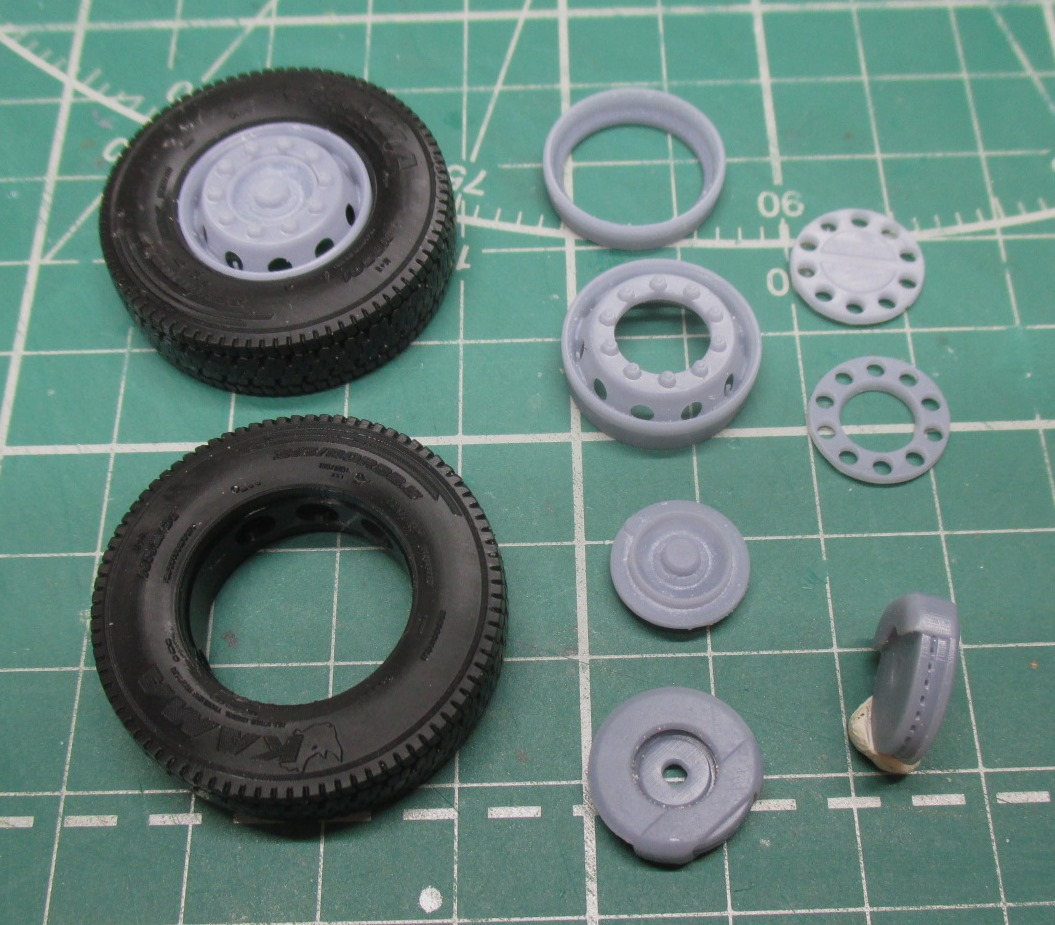

Всем доброго дня .
Обзор набора для супер - деталировки . Производитель  -  " Военная миниатюра "  из Ставрополя .  3 - Д печать .
Содержимое набора (  можно заказать круглые и под нагрузкой , и комплект " под себя " )
Отдельно покрышки , разборные диски и ступицы в сборе с тормозным барабаном .
