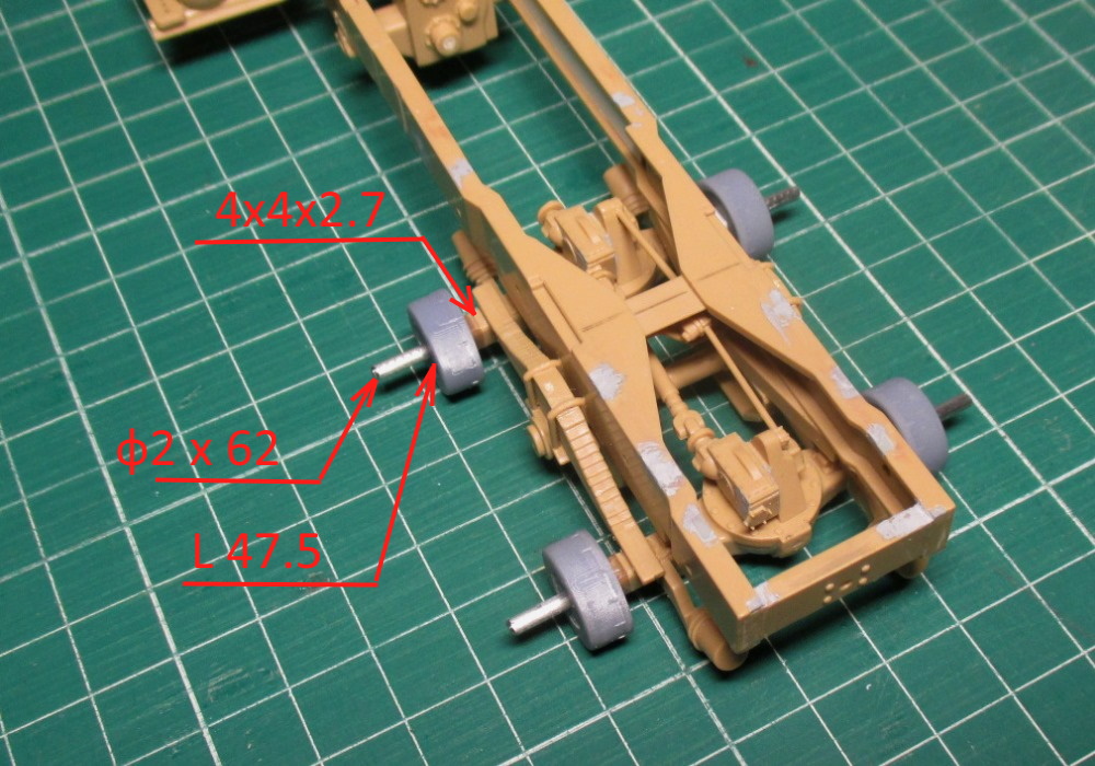

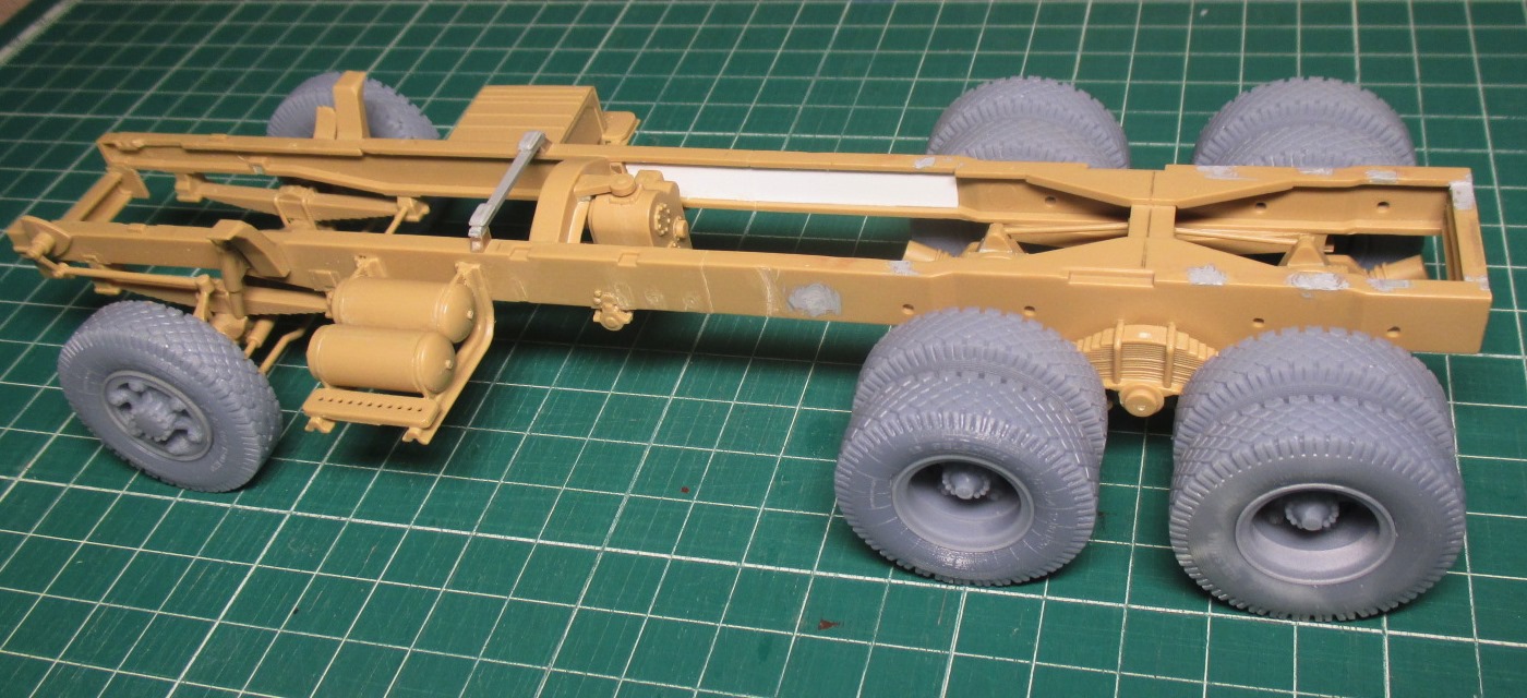

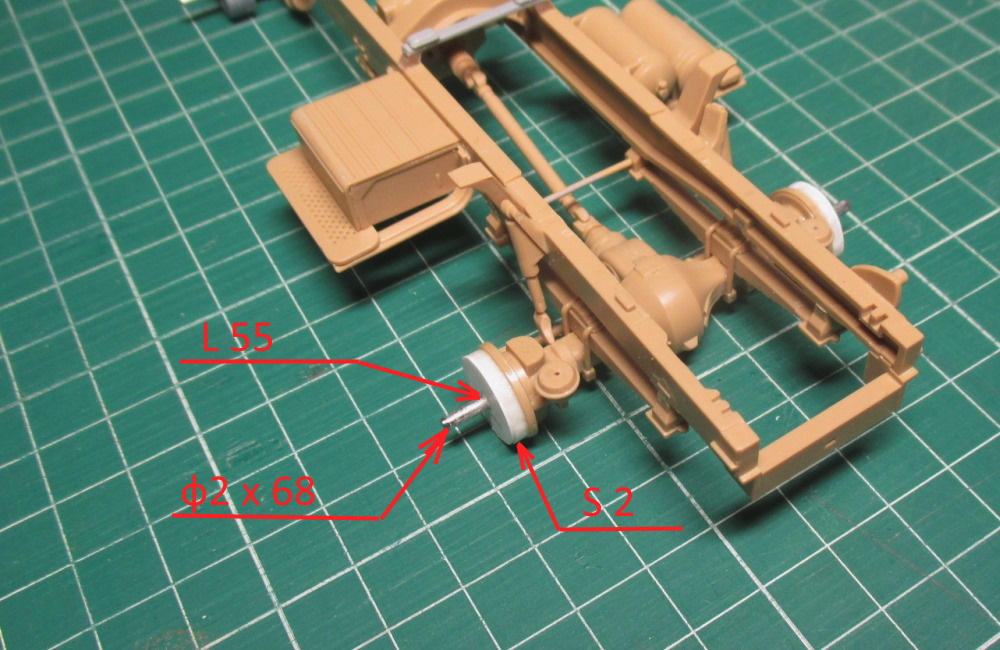

КарелДата: Воскресенье, 07.12.2025, 22:59 | Сообщение # 13
Сообщений: 820
Репутация: 112
Прикинул , какие доработки нужны для установки Кразовских колес  от " ВМ "  на модель .
  Может , кому пригодится .
Донор - Такомовский Краз , модель уже была частично  подсобрана , так что резал " по живому " .
Оси - использована  2мм проволока от сварочного электрода ( можно взять велосипедную спицу ) .
Ступицы и барабаны досверлены - отверстия уже есть .
 Для соблюдения размера к балкам мостов  добавлены вставки .
Прикрепления: 0943500.jpg (278.7 Kb) · 2508547.jpg (249.6 Kb) · 2464101.jpg (262.8 Kb)
С уважением . Алексей .
