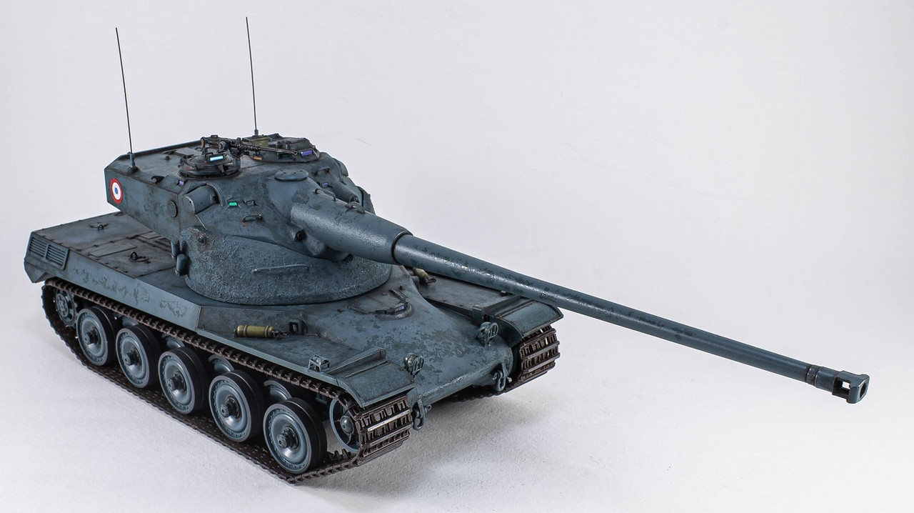

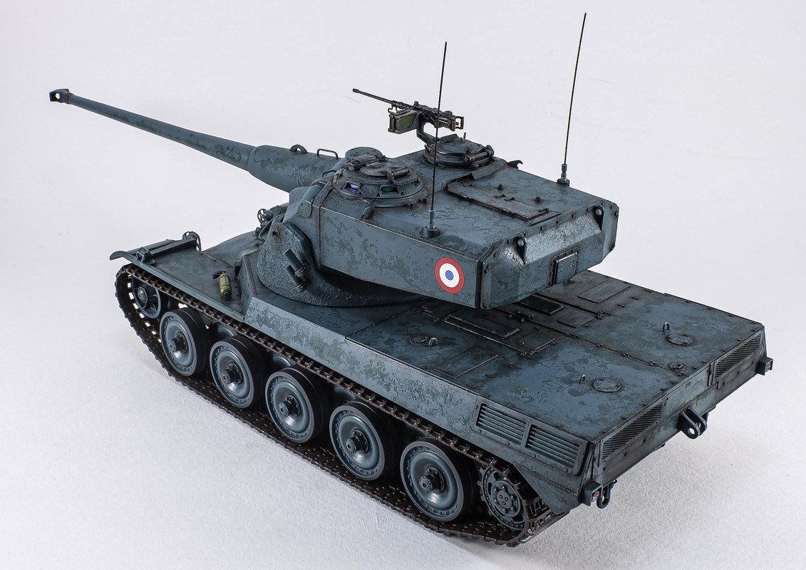

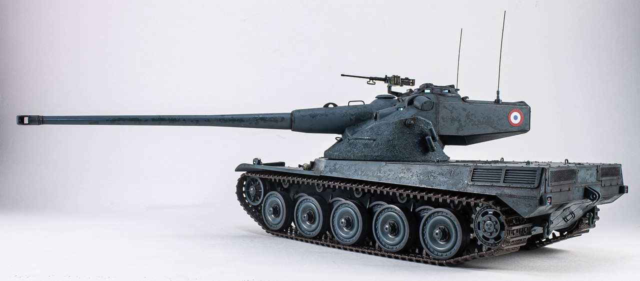

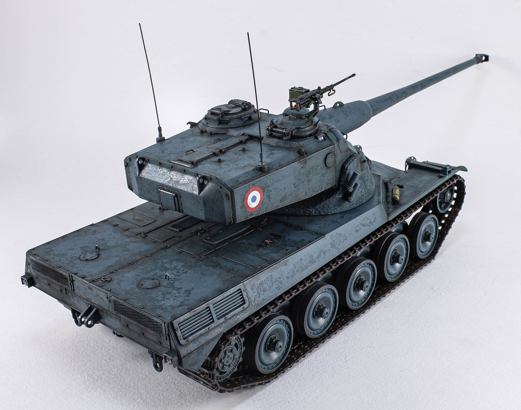

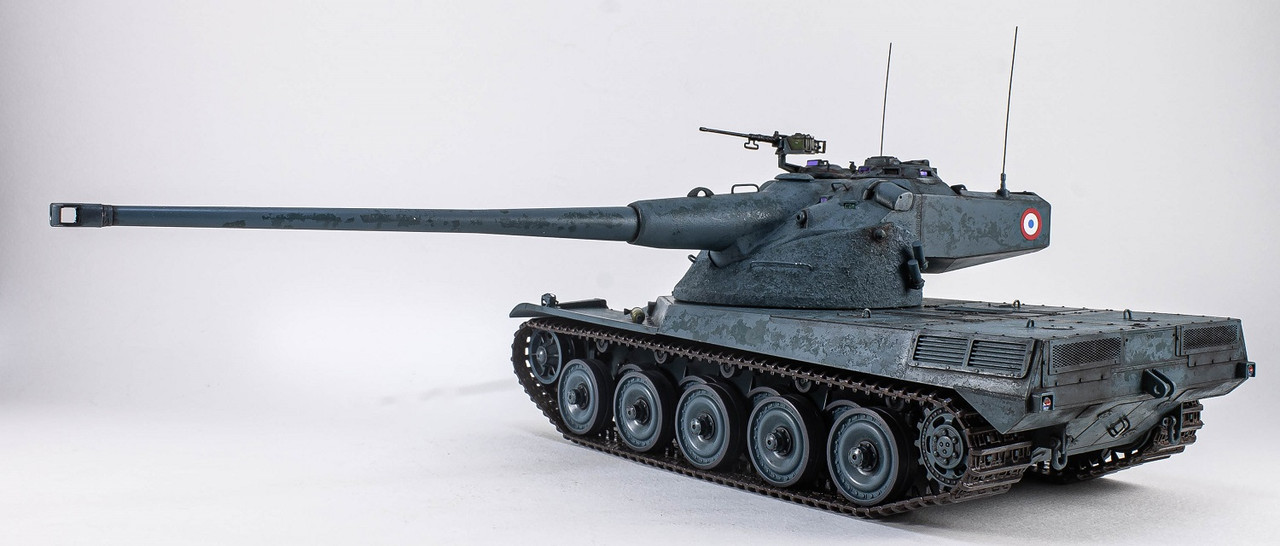

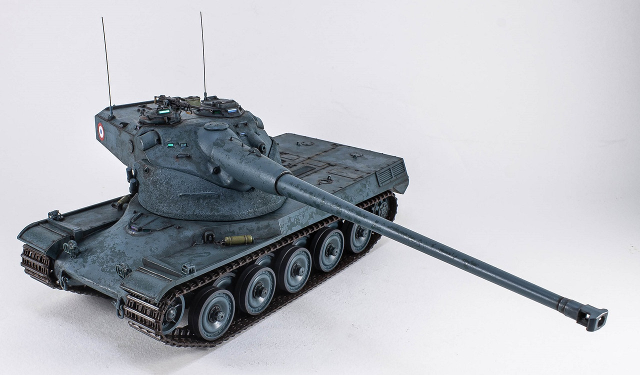

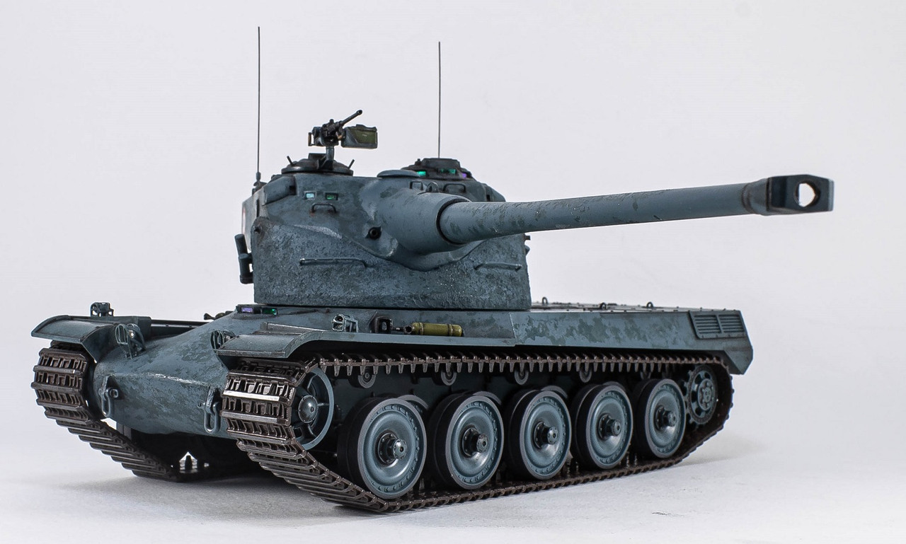

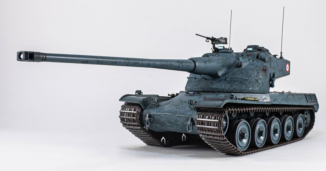

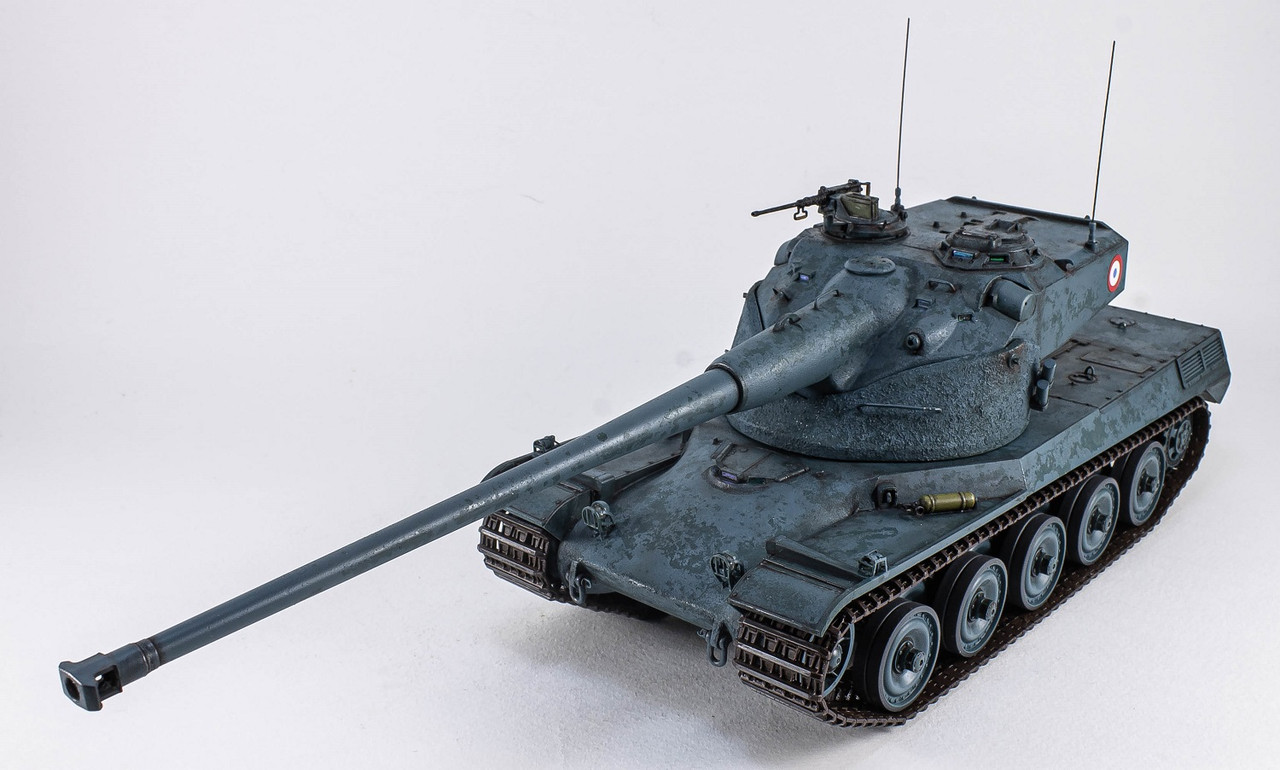

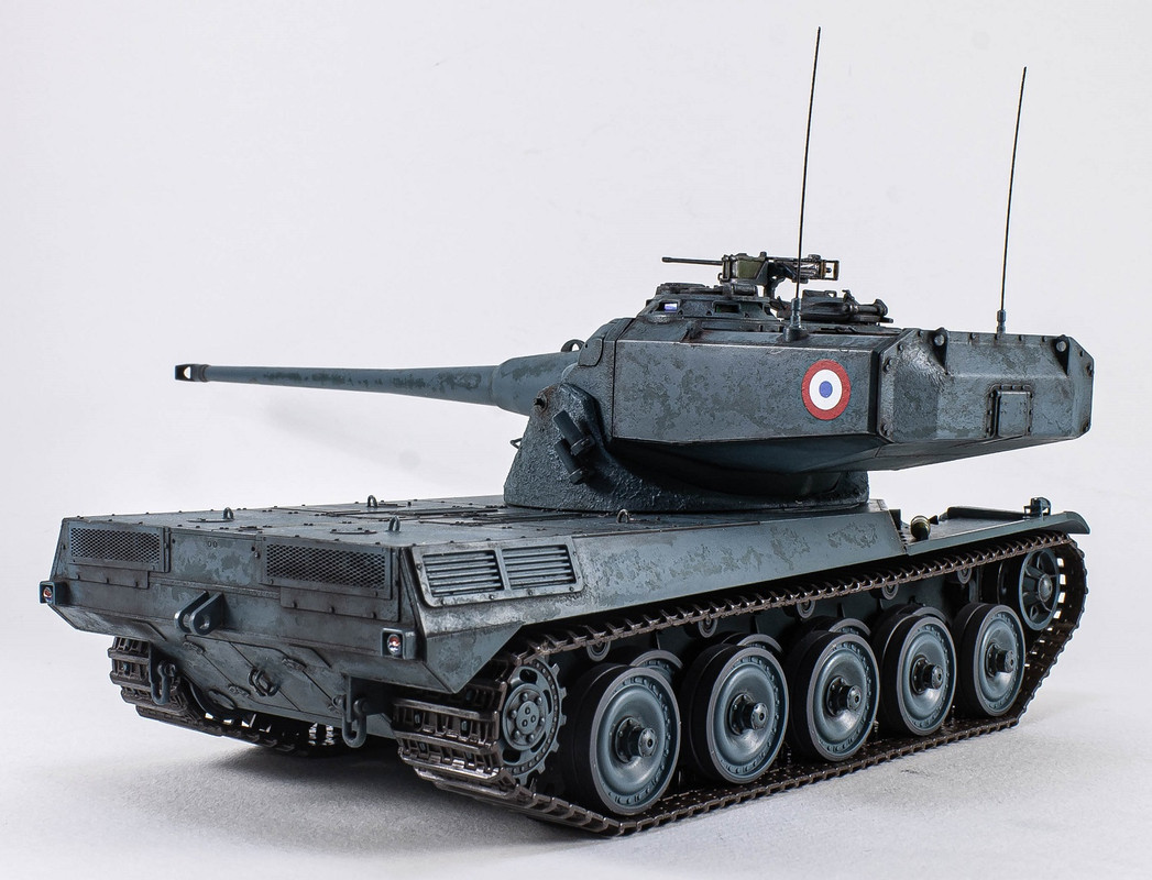

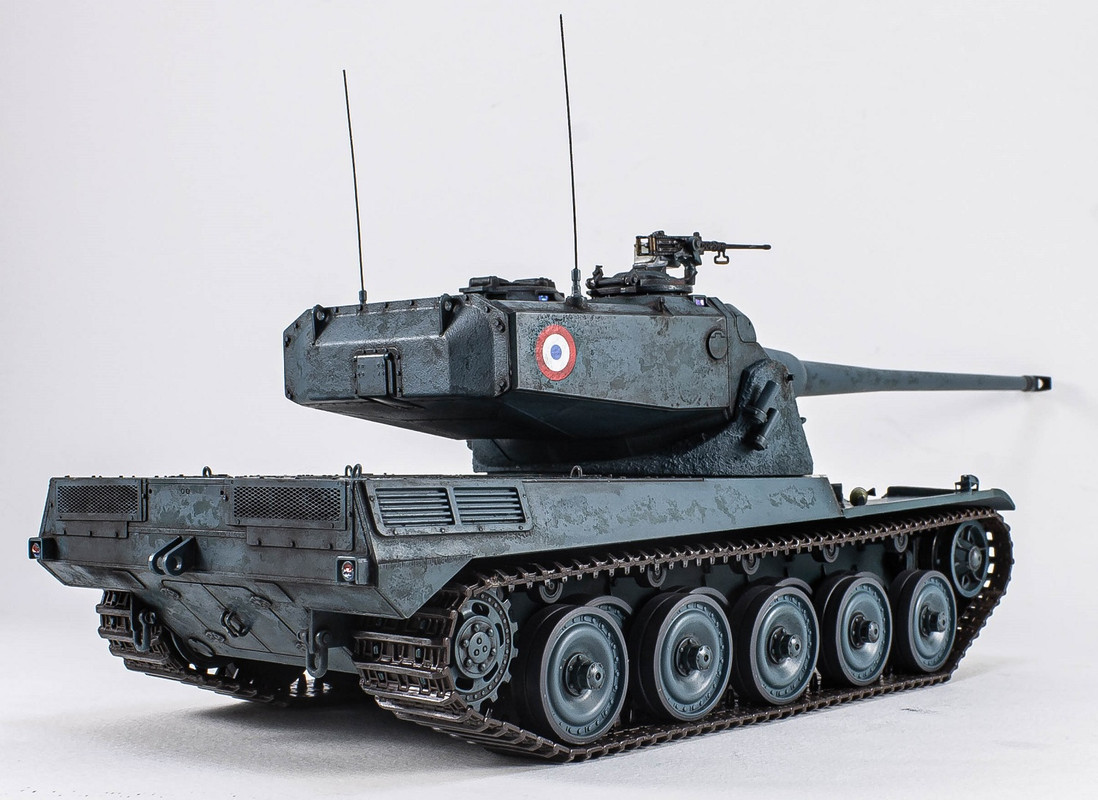

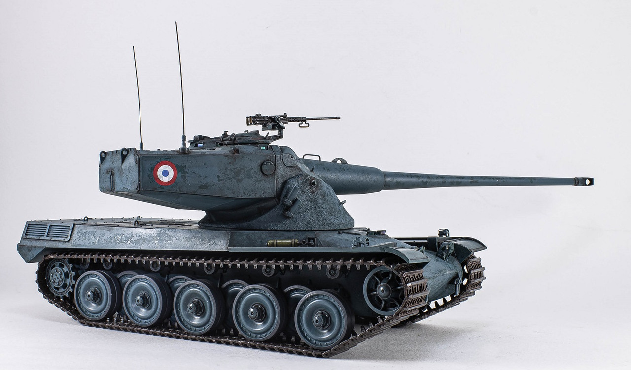

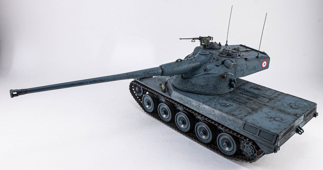

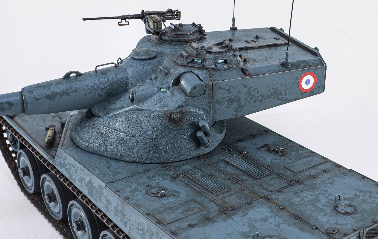

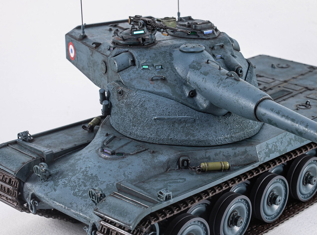

Олег, приветствую! Ух ты, какой брутальный инопланетный танк вышел, необычный, как и все у французов)
Снимки вышли очень хорошие в этот раз, на что снимали?
HartДата: Пятница, 21.02.2025, 04:42 | Сообщение # 197
Сообщений: 9214
Замечательно! А что за цвет и чей? Самомес с чего то?
GLOBASTERДата: Воскресенье, 23.02.2025, 08:30 | Сообщение # 198
Сообщений: 770
Цитата panzer35 ()
Олег, приветствую! Ух ты, какой брутальный инопланетный танк вышел, необычный, как и все у французов)Снимки вышли очень хорошие в этот раз, на что снимали?
Снимаю все на тот же самый старенький Canon 1100 D   EOS - кропнутая зеркалка. Просто в редакторе немного изменил настройки.
GLOBASTERДата: Воскресенье, 23.02.2025, 08:33 | Сообщение # 199
Сообщений: 770
Самомес на базе тамиевского XF-11 с добавлением светло серой Тамии и XF-8. С оглядкой на французов в игре)).

Работа напоминает стиль Сергея Кулакова,мне понравился результат smile

Отличная работа и классные фото smile  smile  wacko  smile

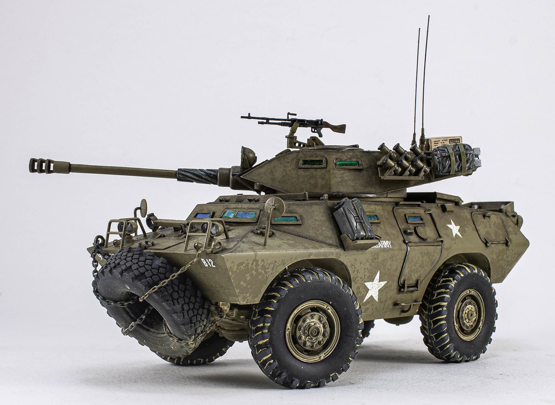

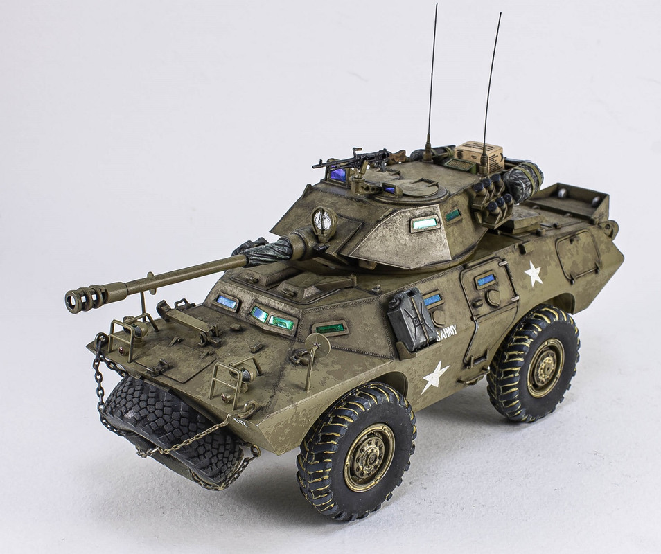

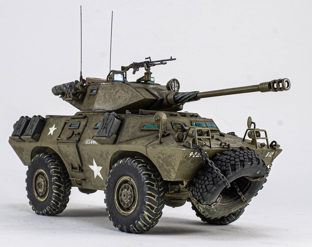

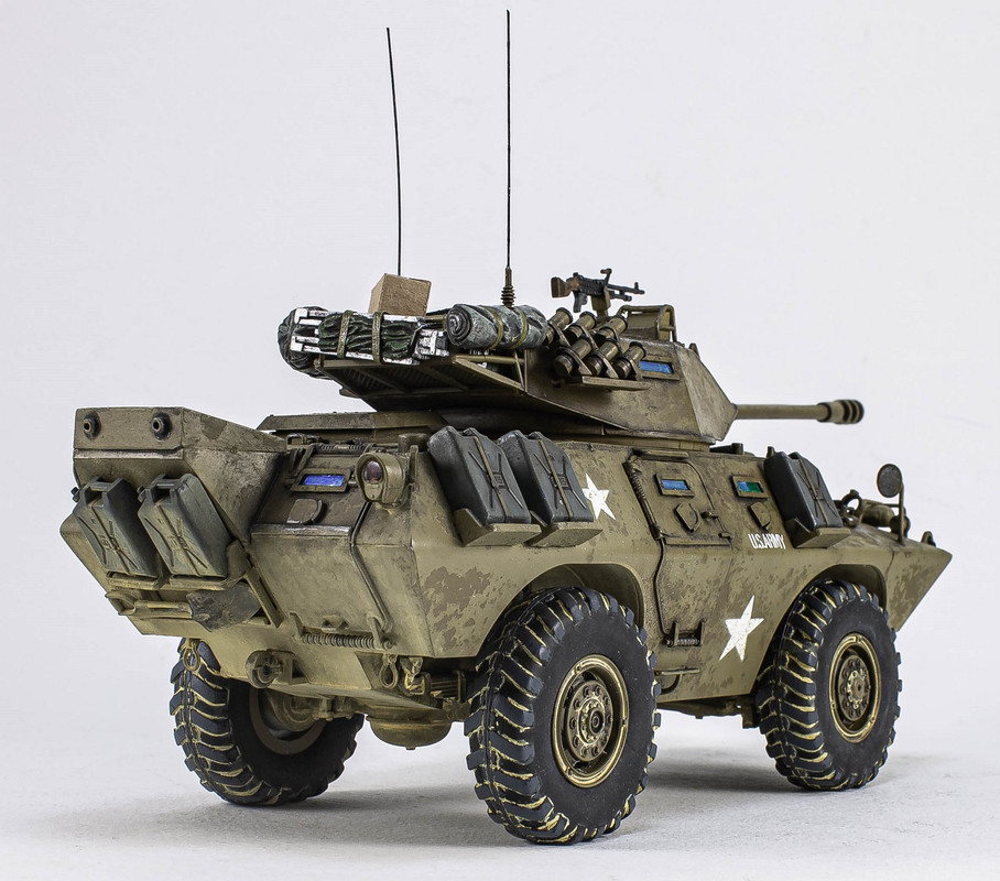

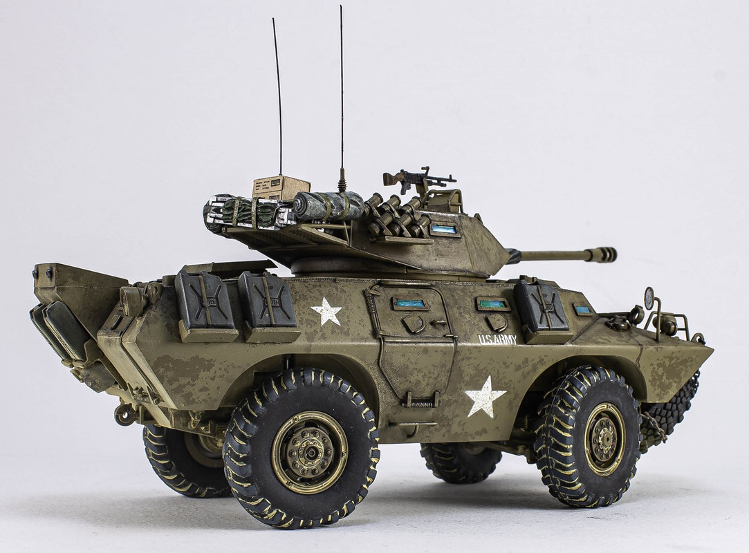

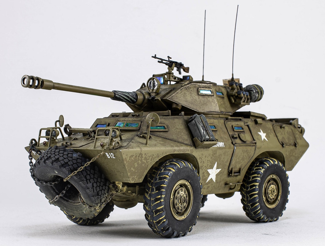

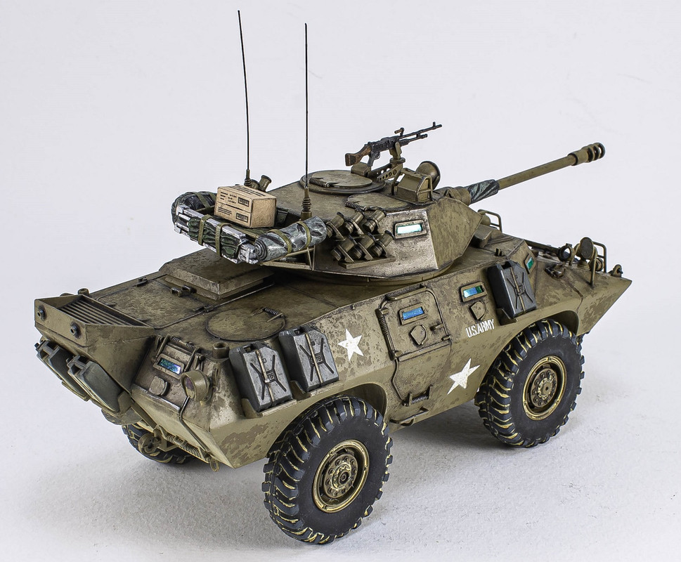

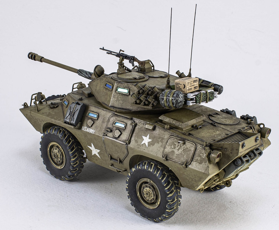

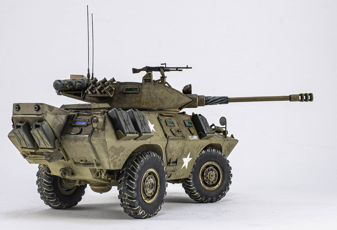

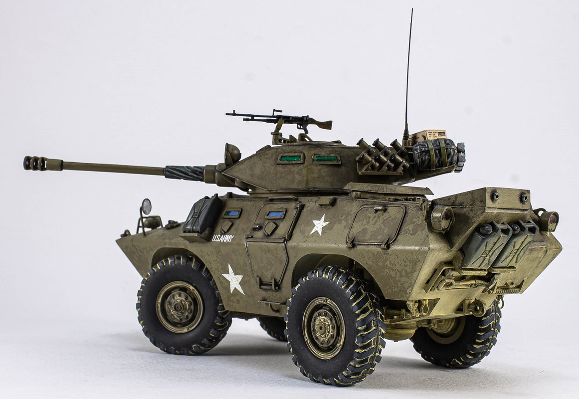

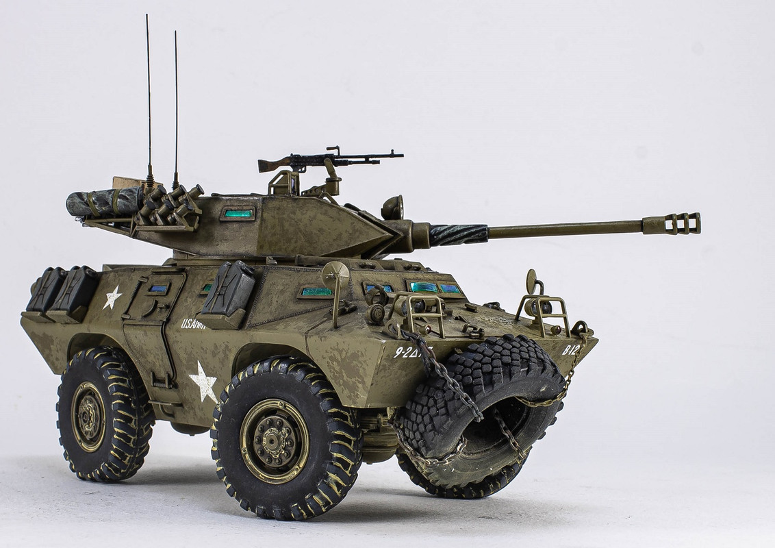

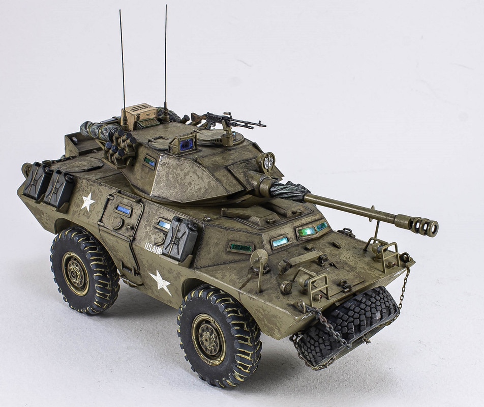

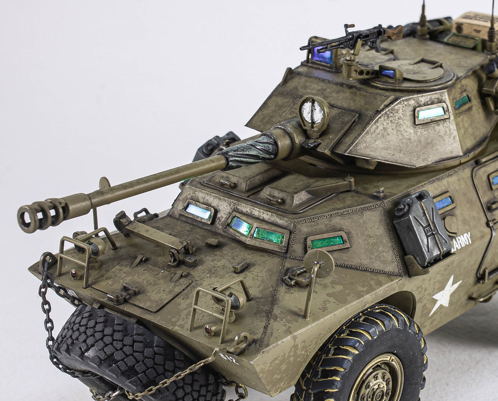

LAV-150 Commando AFV w/Cockerill 90mm Gun . Масштаб 1/35 Hobby Boss.
Всем привет!Свершилось то к чему я шел так долго. Долго обдумывал стоитли или нет. Но посмотрев работы Антона Маслова на его канале GOOD SCALE, я понял что пораначать пробовать себя в колесной бронетехнике. Работы в своих роликах Антон
снял очень сочно, красочно и зажигательно.В течении полу года я потихоньку покупал модели колесныхтанков от разных производителей и складывал их в ящик( сразу начать их строить
на тот момент мешали очень серьезные обстоятельства). И вот спустя год я
построил свой первый колесный танк. Восторга было просто шквал, засиживался до
глубокой ночи. В одной модели захотелось воплотить сразу все накопленные
задумки. Сам набор от Хоббика простой , но я решительно хотел реализовать поворотный
передний мост. Тем более Хобби босс отлил на переднем мосту две вертикальные
оси, они и послужили отправной точкой для реализации моей идеи. Накачав в инете
кучу фоток с этим аппаратом(называть его танком наверное не совсем корректно),
я захотел закрепить на передней бронедетали запасную покрышку. И пускай у нее
не совпадает протектор с колесами на Танке, на различных фото я тоже заметил
такую разницу в протекторах. Некоторые экипажи использовали в качестве запаски
вообще шоссейную резину.Так же от себя добавил поклажу в за башенную корзину,антенны из гитарной струны, стойки зеркал заменил на стальную проволоку, броне
стекла с имитировал с помощью самоклеющейся пленки. Красил Тамией, цвет мешал
на глазок с оглядкой на фото реального прототипа. Пыль и смывка от ZIPmaket.Приятного всем просмотра
panzer35Дата: Четверг, 03.04.2025, 21:00 | Сообщение # 204
Сообщений: 8633
Олег, интересная машинка!
А они на вооружении армии США были?
Фотки снова отличные!
Это в макро режиме камеры?

Цитата panzer35 ()
Олег, интересная машинка!А они на вооружении армии США были?
Да были, причем в разных вариантах.

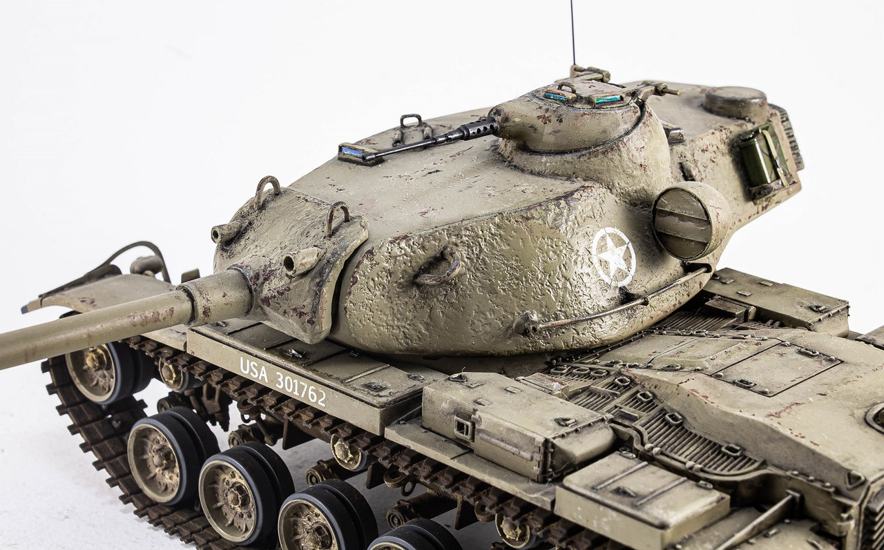

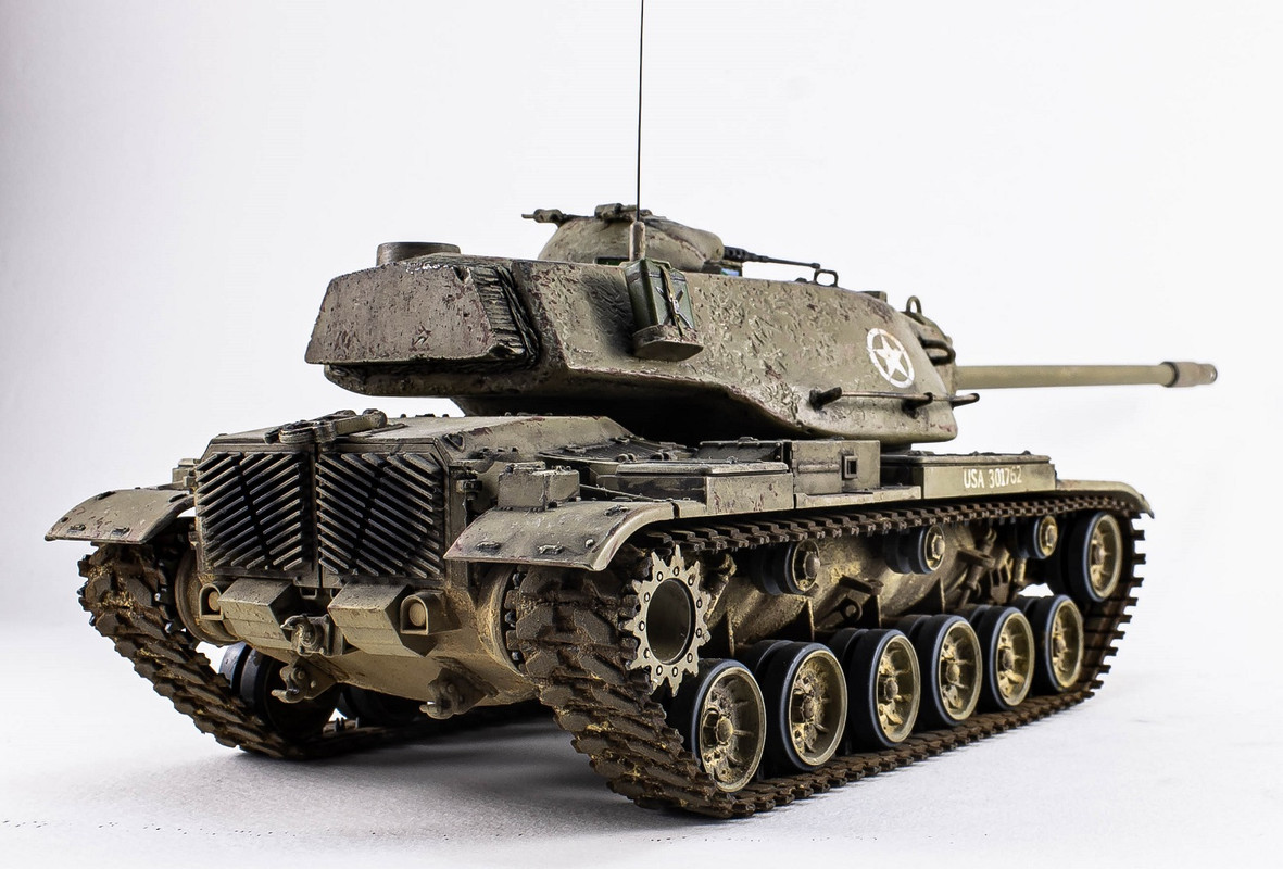

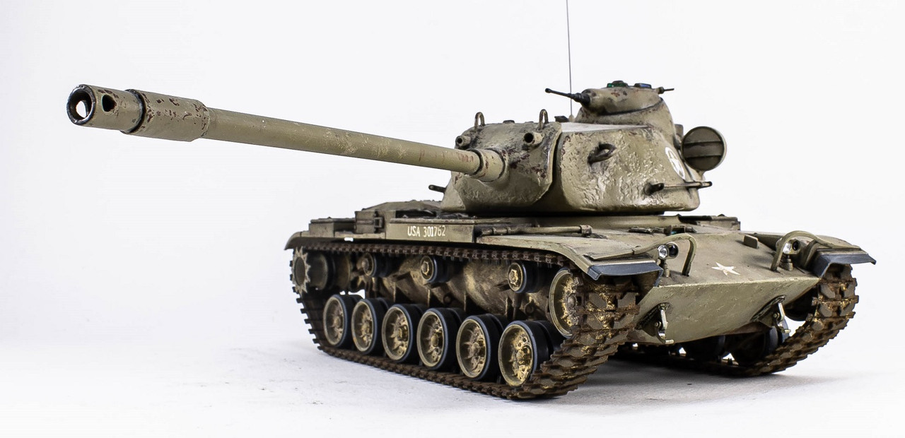

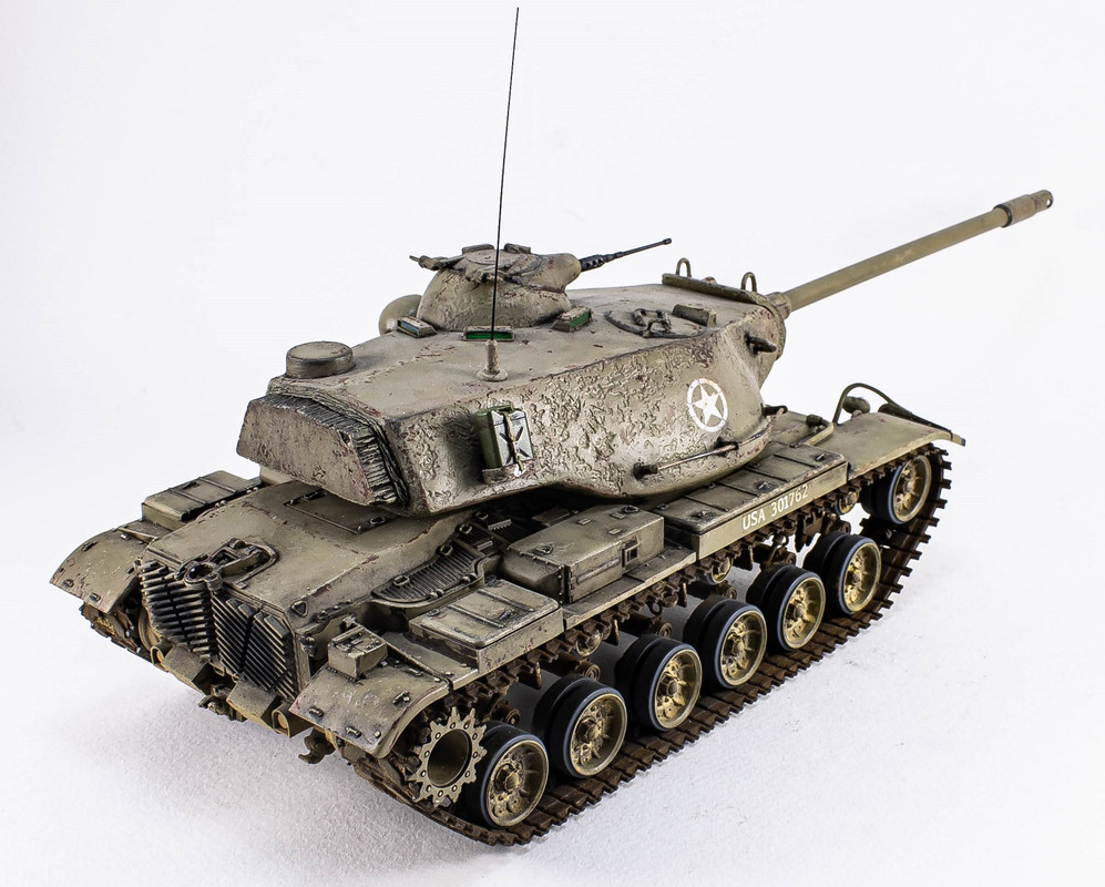

GLOBASTERДата: Суббота, 20.09.2025, 19:10 | Сообщение # 208
Сообщений: 770
Т110Е5 1/35 3D печатная башня корпус Тамия.
Всем привет!
Как это часто бывает когда долго о чем то мечтаешь оно наконец то сбывается. Вот и я три года хотел себе в коллекцию этот танк , но все как то не получалось его напечатать, а уж дождаться его от производителей масштабных пластиковых моделей тем более – у них как всегда в анонсах одни Тигры и Пантеры и прочая немчура.
И вот мне повезло, нашел у себя в городе человека который согласился напечатать башню из игры Мир танков, а корпус у меня уже лежал давно от Тамиевского М60А2. Файл с башней он вытащил из игровой модели танка и адаптировал его к печати. Ствол орудия я изготовил из трубочки от уличной аналоговой телевизионной антенны, так как печатный ствол печатать бесполезно его бы сразу повело после отделения от поддержек. Так же после отделения от поддержек я удалил все поручни на башне , боковой прожектор и две канистры. Поручни я позже спаял из проволоки и фототравленных полосок, так же спаял и держатели для канистр на башне. Печатный ствол пулемета заменил на Академовский из набора Браунингов. Антенна из тянутого литника, Сварные швы на башне и на корпусе из Тамиевской двухкомпонентной шпатлевки.
С корпусом все проще , он уже был полностью собран и одеты виниловые гусеницы. Я лишь рассверлил фары и накрасил отражатель маркером Хром и установил стекла в фары с помощью глянцевого Тамиевского лака. Из самоклеющейся пленки наклеил имитацию триплексов на все смотровые приборы.
Красил модель акриловой аэрозольной краской из баллона цвета Хаки. Предварительно краску стравил в емкость и осветлил такой же краской белого цвета.
Пигменты от ZIPmaket, смывка от MIG. Ниже приложил картинку из игры Мир Танков и проект этой машины.
Приятного всем просмотра.

GLOBASTERДата: Понедельник, 22.09.2025, 20:02 | Сообщение # 210
Сообщений: 770
А напечатано действительно классно! Машина как живая!
Дима, напечатано было не совсем как сейчас на фото. Фактуру литья брони на башне и на маске орудия я с имитировал с помощью акриловой шпатлевки. Сама башня, маска орудия, прожектор имели многогранную форму которую я сначала сточил грубой наждачкой , а после нанес тычковыми движениями с помощью тупой плоской кисти шпатлевку. После высыхания шпатлевки вышкурил до нужного мне эффекта литой брони.
