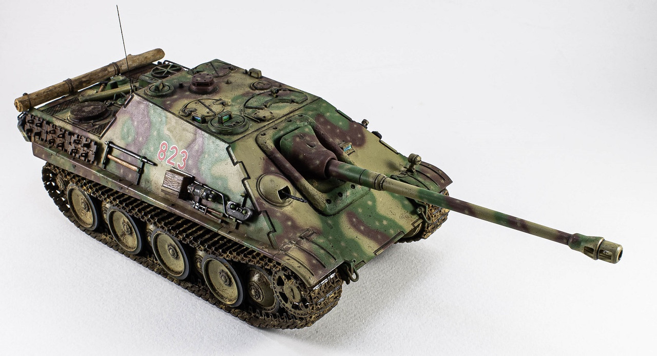

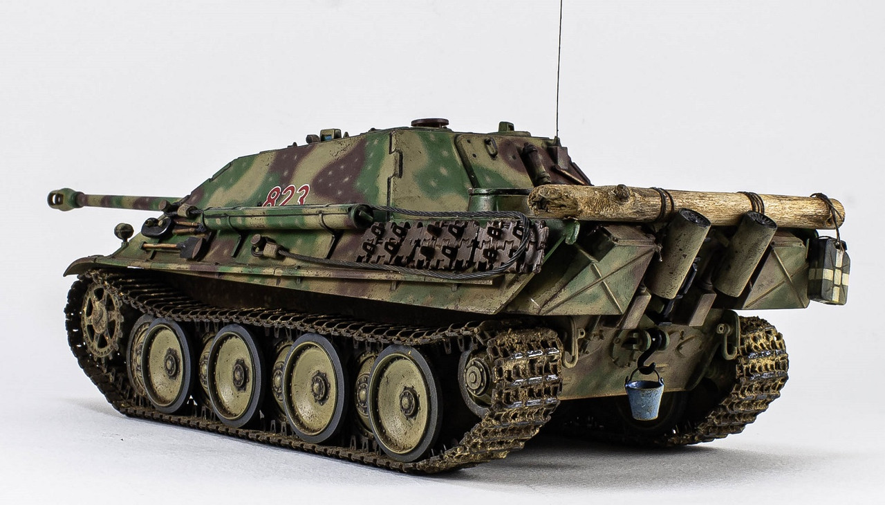

| alexfedor49 , Спасибо , я долго вынашивал идею с зимним камуфляжем, раз вам понравилось значит я все сделал правильно. Добавлено (31.12.2023, 21:31) --------------------------------------------- Merin, спасибо! Реализм в нашем хобби очень важная штука. Добавлено (11.03.2024, 20:06) --------------------------------------------- Ягдпантера немецкий истребитель танков 1/35 Звезда/Italeri

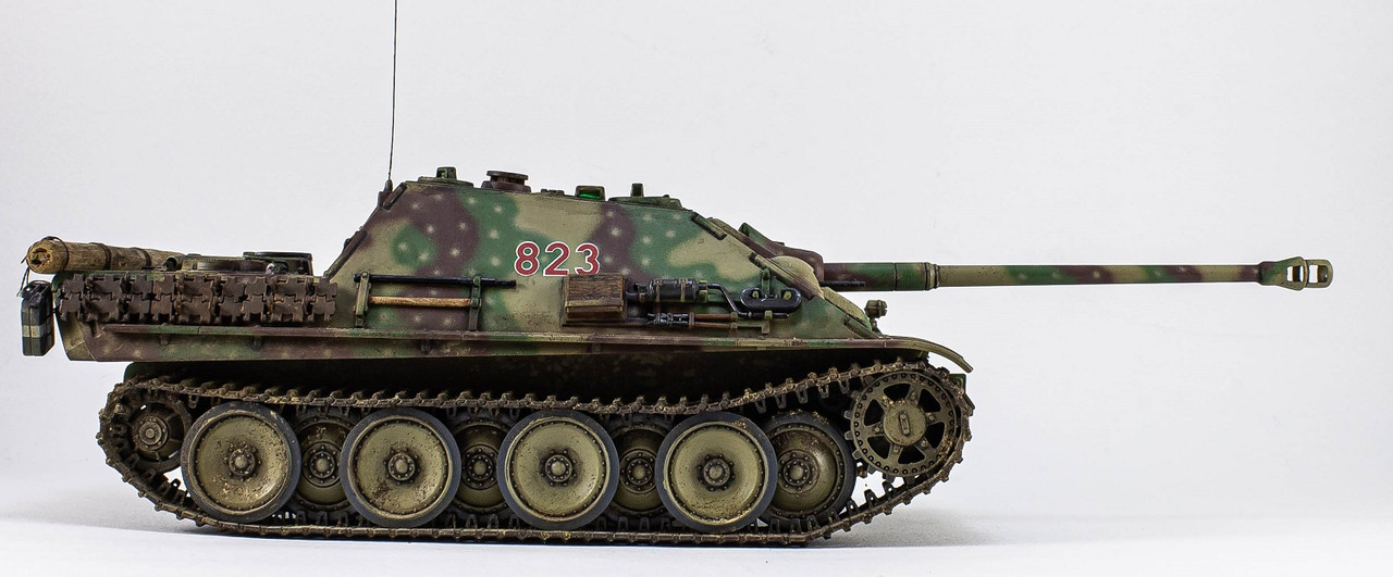

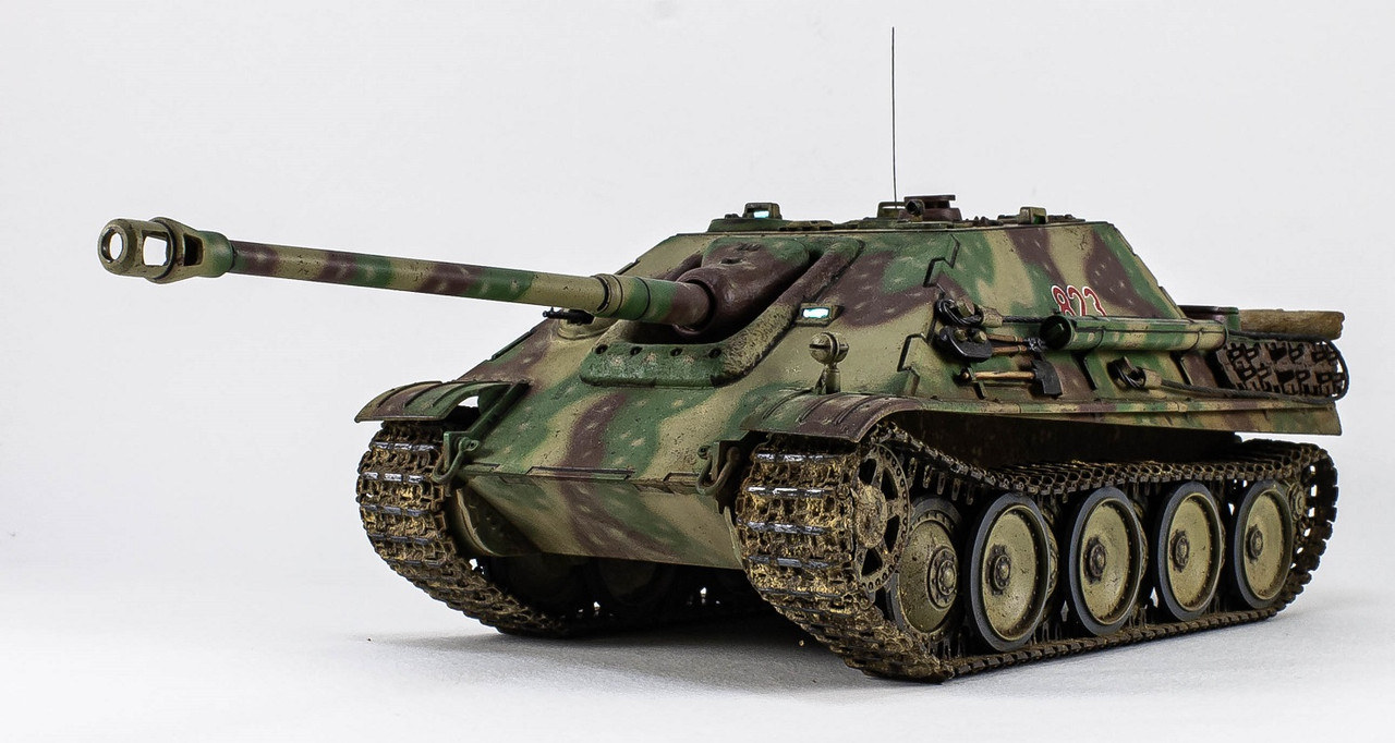

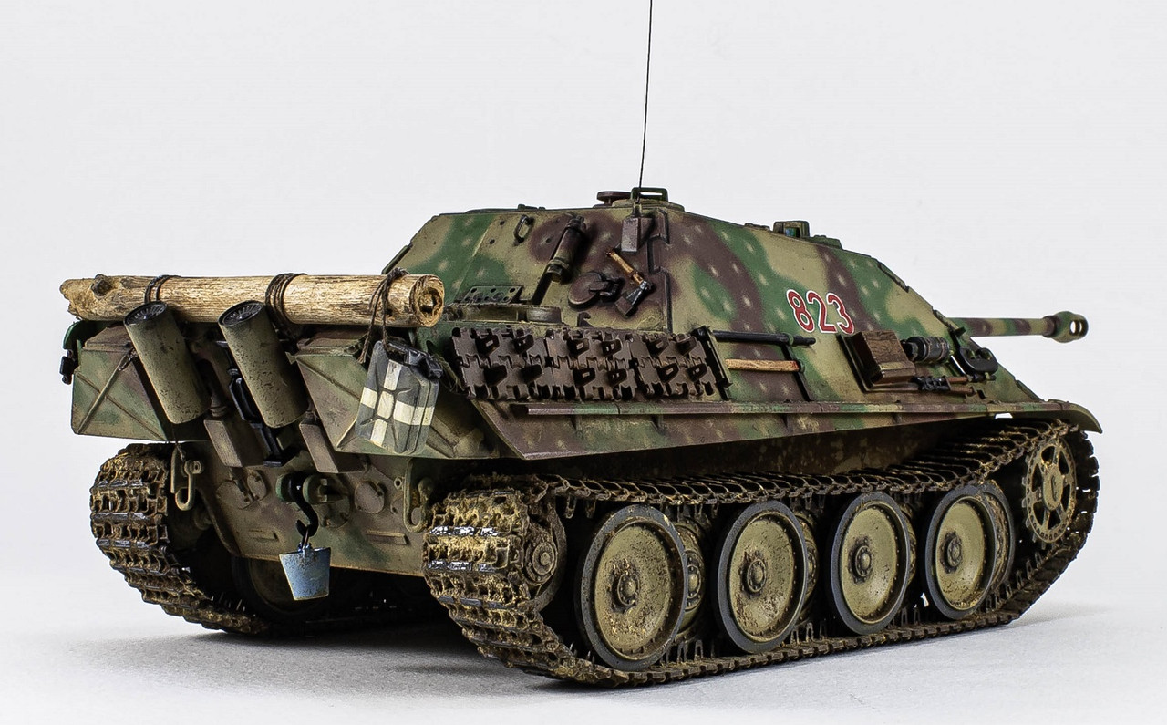

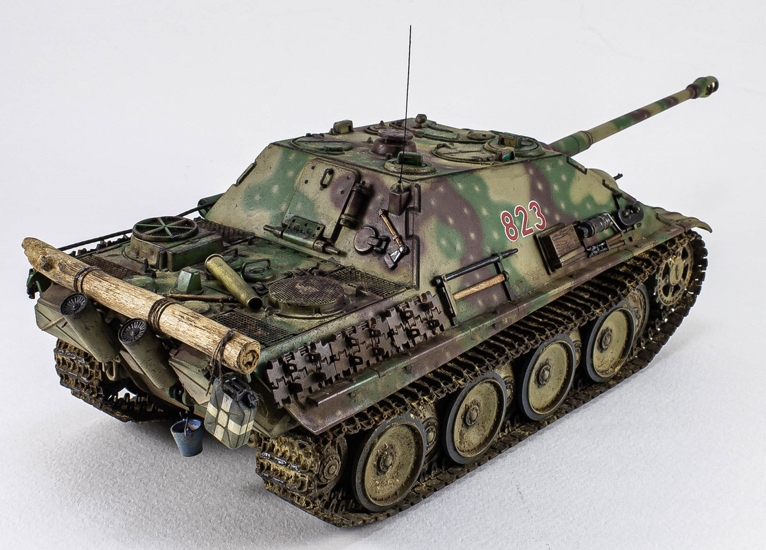

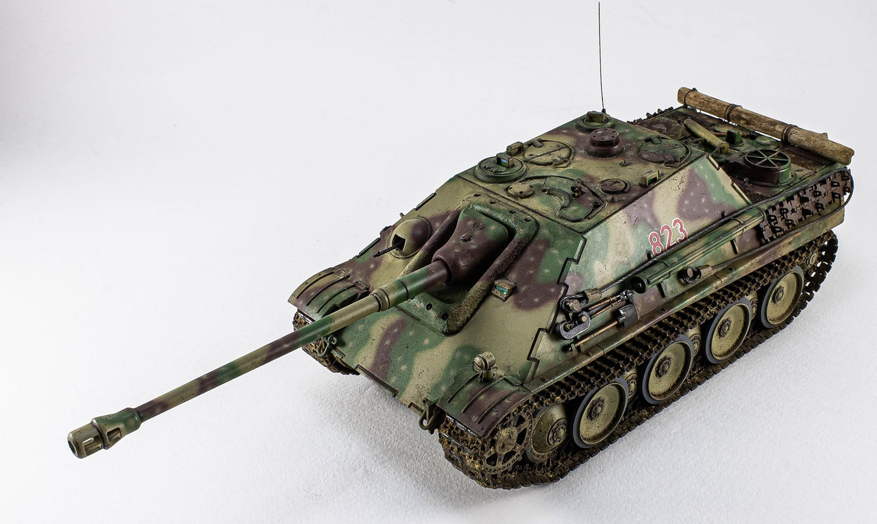

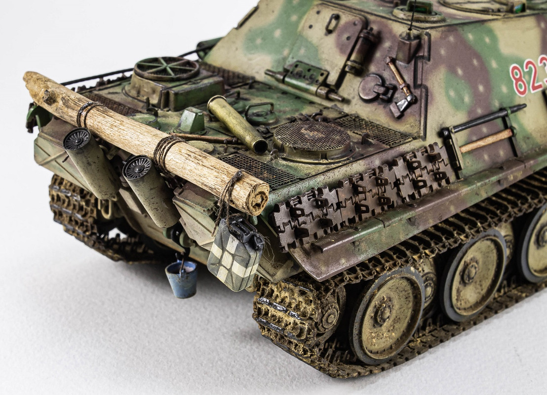

Всем привет!Года три уже как лежал у меня этот набор. Решил сделать побыстрому почти из коробки,но не удержался, купил металлический ствол от MODEL GUN,добавил наборные рабочиетраки от Звездовской Пантеры(винил из набора отдал сыну в игрушки), металлический трос, антенну из гитарной струны, канистру от ТАМИИ и так кое что по мелочи. Красил остатками Тамии, цвета мешал на глаз. Выбор камуфляжа взял от RFM- уж больно понравился.Грязь пыль и копоть на выхлопах от ZIPmaket, AK interactive,AMMO mig.Приятного всем просмотра.

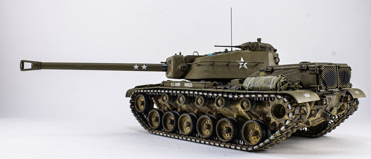

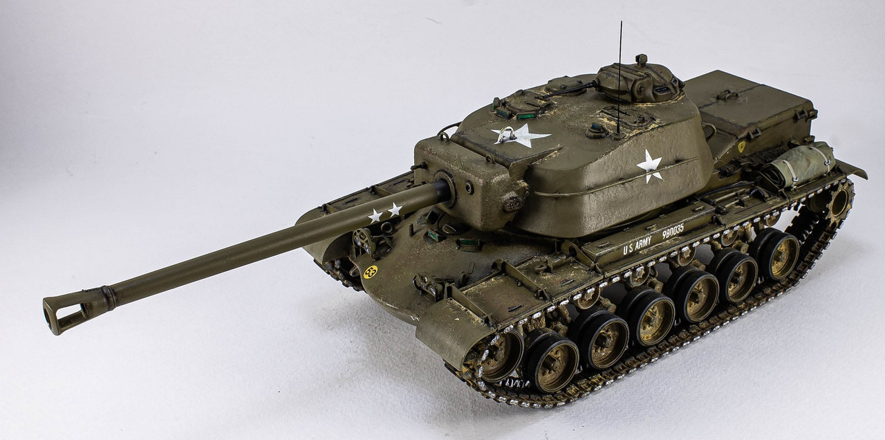

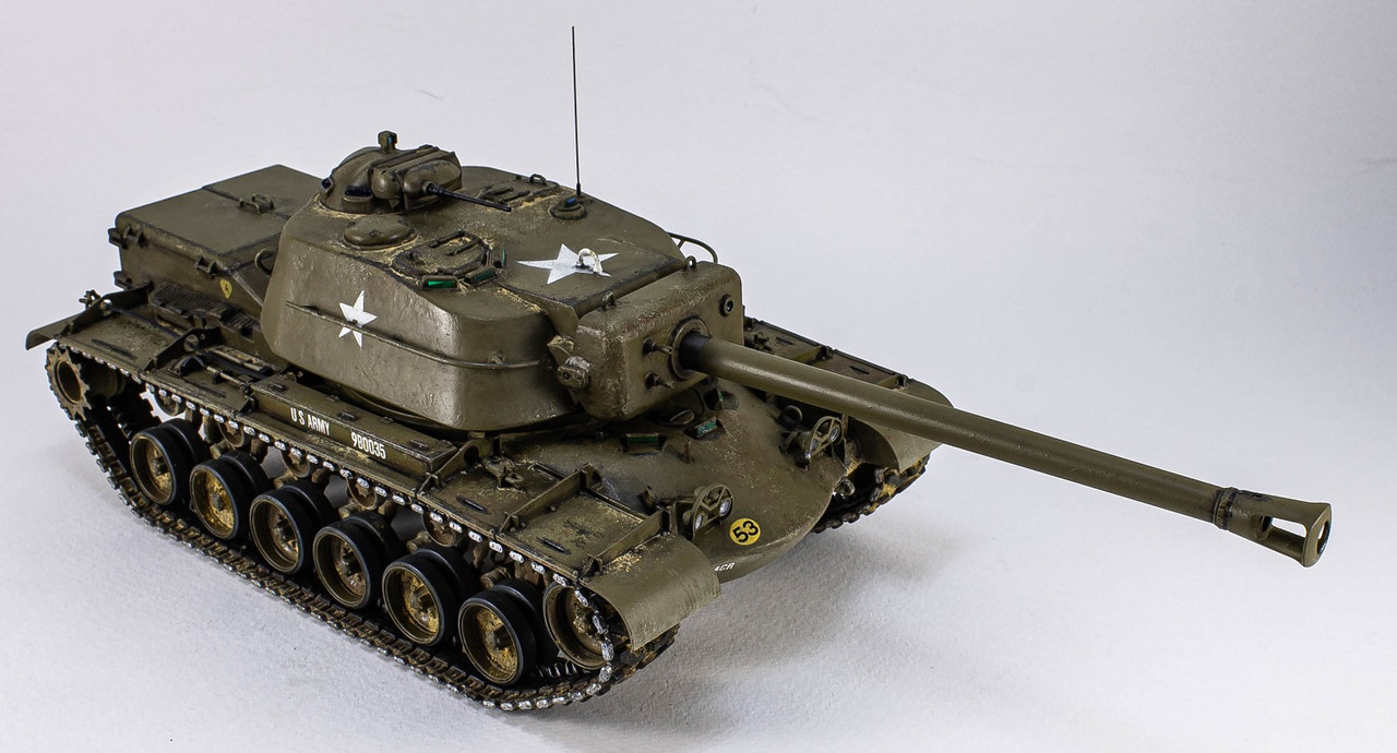

 Добавлено (06.04.2024, 08:25) --------------------------------------------- Т110Е4 3D печать + Дрэгон.

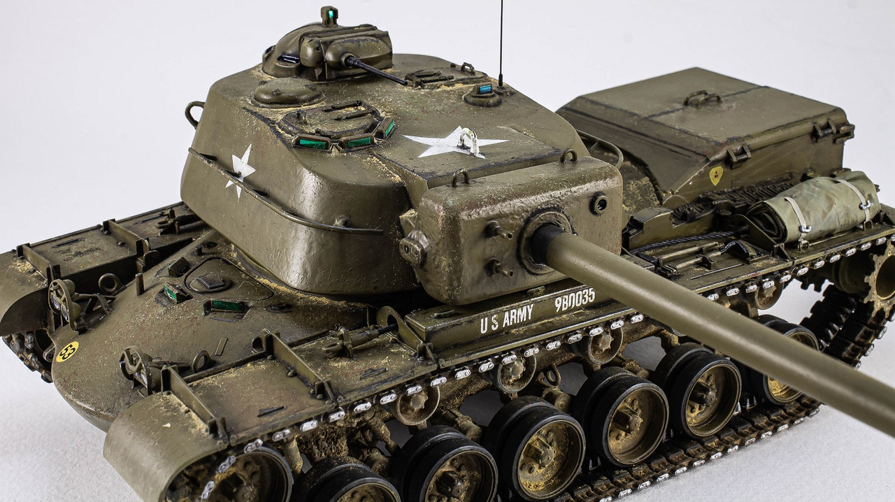

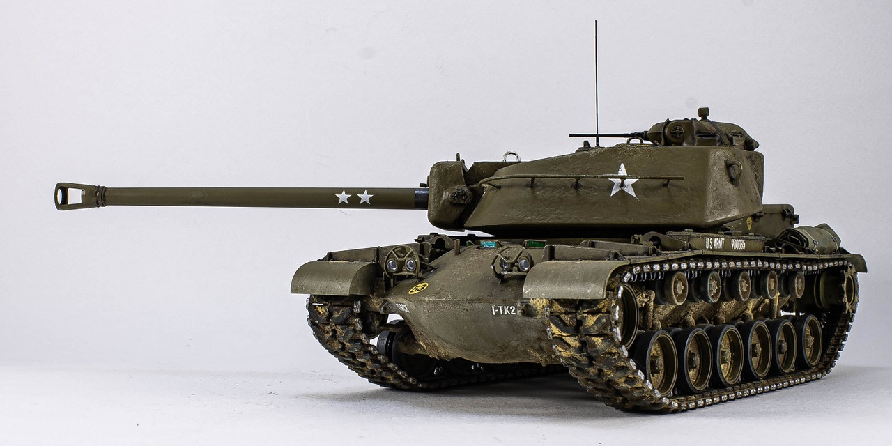

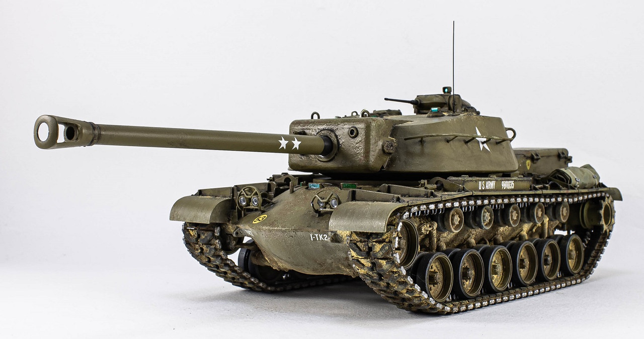

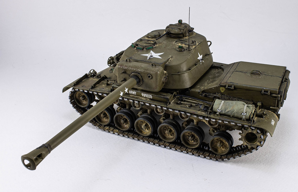

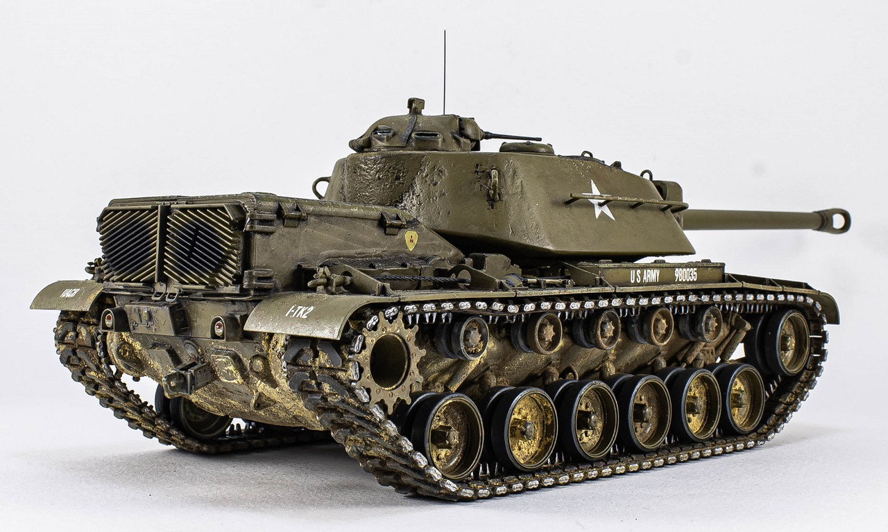

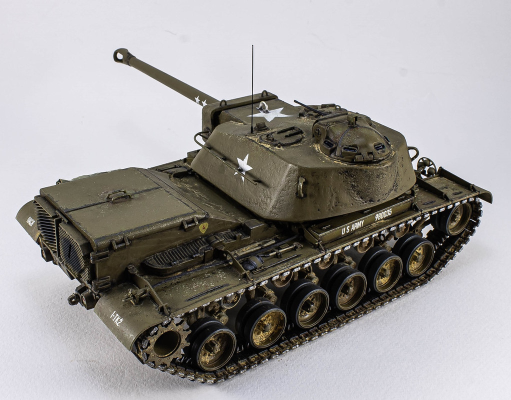

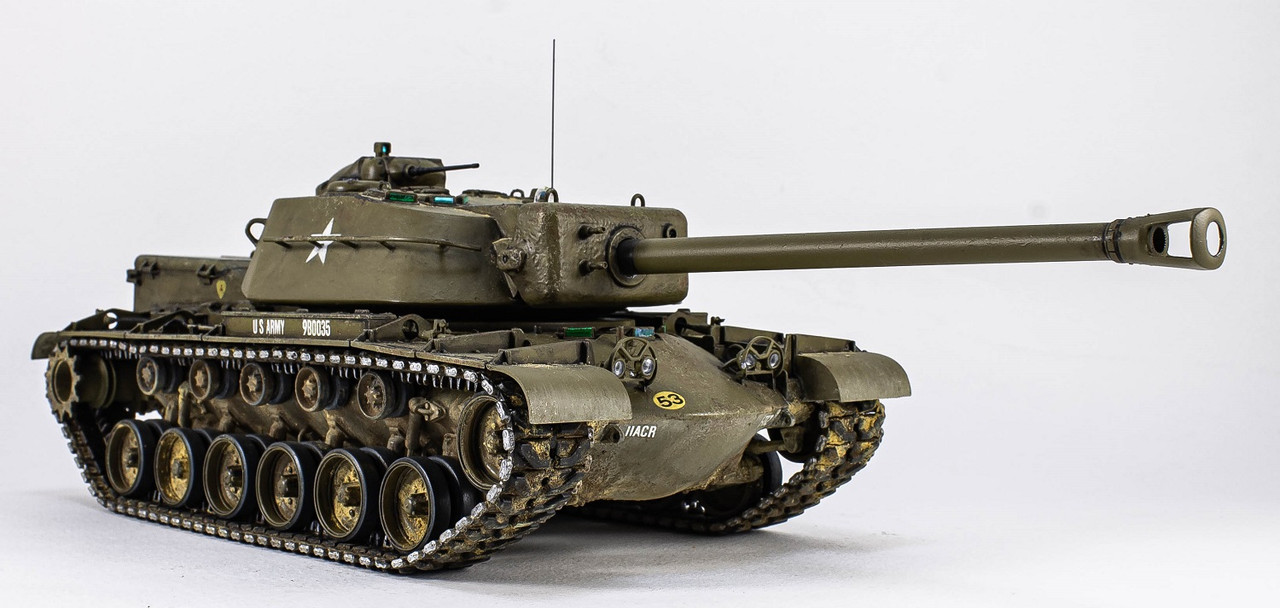

Всем привет!Ждал, долгождал, когда производители масштабных моделей обратят свое внимание на бронетехнику из игры WoT, но тщетно. Опять в анонсах Тигры и прочая немецкаянечисть. А такую вот необычную самоходку с частично вращающейся башней заиметь в свою коллекцию очень захотелось.Нашел в своей Астрахани 3D печатника, нашли сайты где лежатвытащенные из WoT танки, скачали нужный нам файл с Т110Е4, вытащили от туда башню а корпускак вы уже догадались я собрал из Дрэгоновских остатков М48.После печатия отмыл башню спиртом, просушил на подоконнике на солнце(пока я был на работе). Срезал почти все проушины и поручни, обточил торчащую полигональность, обмазал шпатлевкой всю башню ,чтобы убрать остатки полигональности и придал той же шпатлевкой фактуру литой брони. Башенку с пулеметом установил от Дрэгон так как она на порядок лучше чем напечатанная башенка, срезал бронеколпак вентилятора на крыше башни(он был весь граненый как стакан), установил от Дрэгон. Из проволоки разного диаметра нагнул петли и проушины, спаял поручни идущие по бортам башни и приклеил их цианакрилатом кбашне предварительно высверлив в ней посадочные отверстия. Ствол использовал от ТАКОМовской Т30(в том наборе было два варианта ствола) этот как раз подошел, он точь в точь как в игре. Покрыл грунтом из баллона . Антенну сделал из гитарной струны, брезентовая скатка из нитриловой перчатки, металлический плетеный трос отоженный на газовой плите, триплексы из самоклеющейся пленки.Красилсначала из баллона алкидной краской, жутко воняет и долго сохнет еще и цвет оказался темнее чем надо. После перекрасил Тамией в более светлый оттенок. Пигментыпыли от ZIPmaket.Приятноговсем просмотра.

| grinnols | Дата: Суббота, 06.04.2024, 08:48 | Сообщение # 167 |
Сообщений: 239
Репутация: 16
| Все красиво, все в меру - приятно посмотреть! )

| GLOBASTER | Дата: Понедельник, 08.04.2024, 18:06 | Сообщение # 171 |
Сообщений: 765
| grinnols , спасибо! Сильно пачкать и ушатывать не стал ,чтобы сохранить образ и архитектуру обьекта. Добавлено (08.04.2024, 18:07) --------------------------------------------- alexfedor49, Спасибо! Рад что заглядываете и не проходите мимо. Добавлено (08.04.2024, 18:08) --------------------------------------------- Спасибо, Hart! Добавлено (08.04.2024, 18:09) ---------------------------------------------
Цитата Zaxar157 (  ) Отличные работы. Спасибо,Zaxar157.

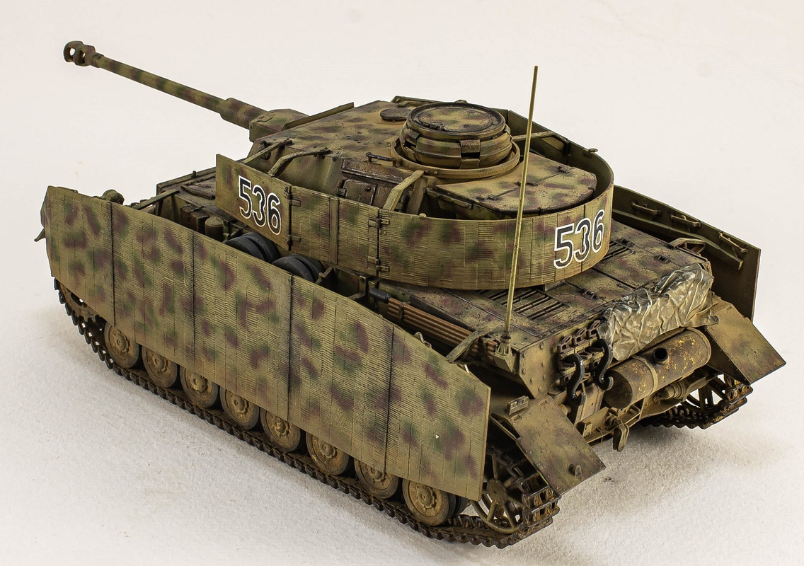

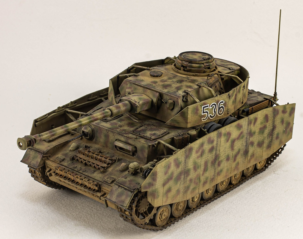

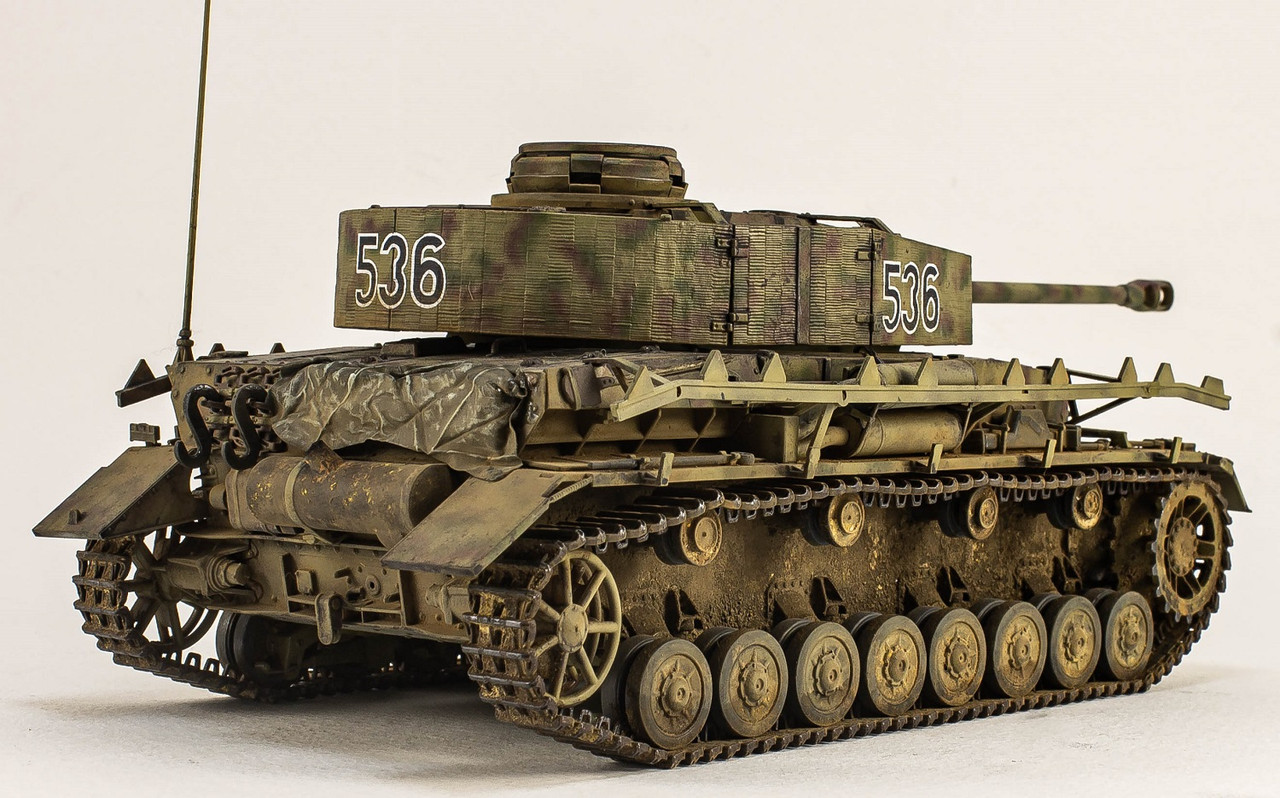

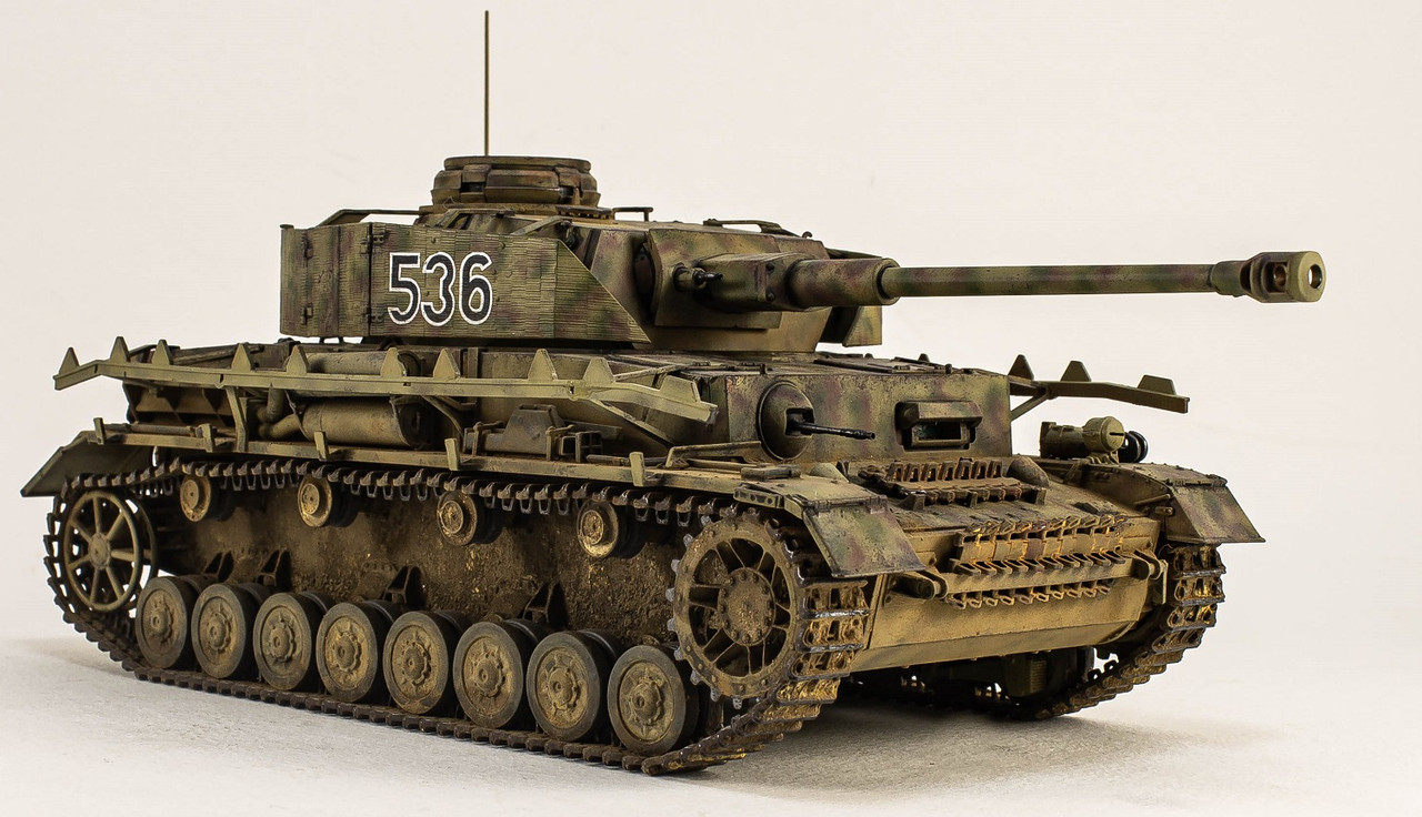

| GLOBASTER | Дата: Воскресенье, 18.08.2024, 19:19 | Сообщение # 172 |
Сообщений: 765

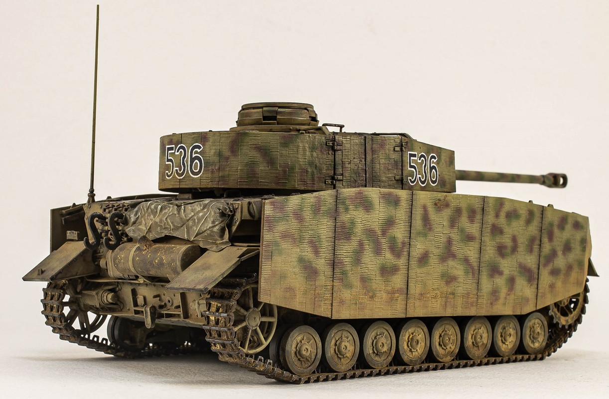

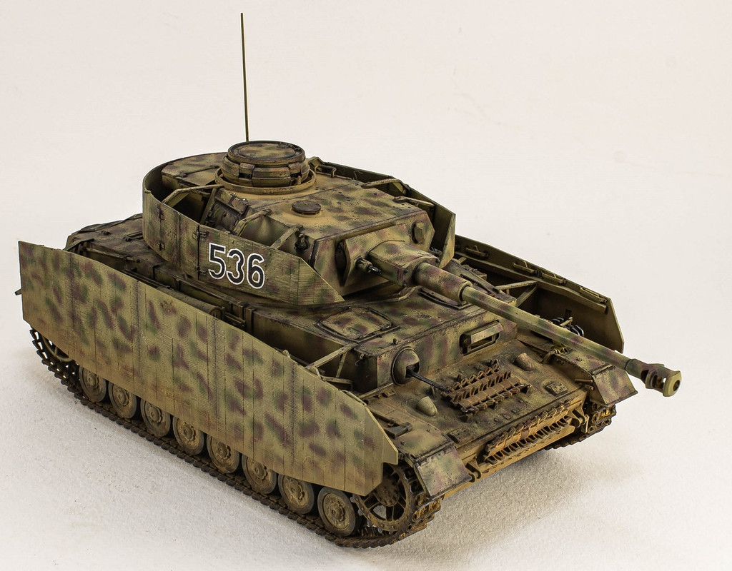

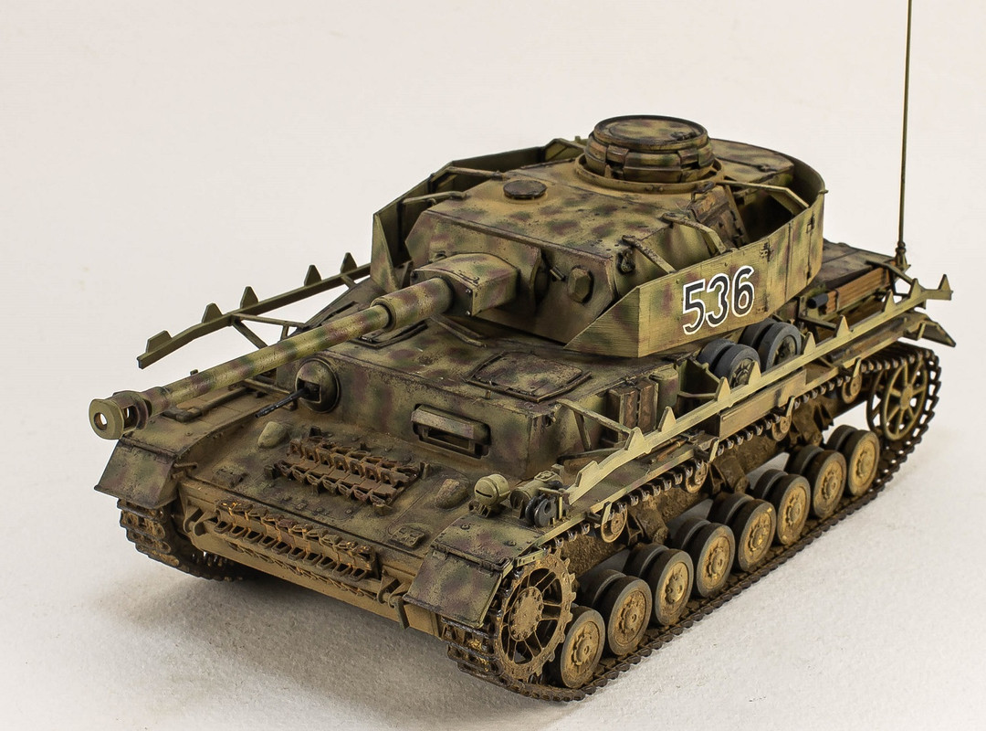

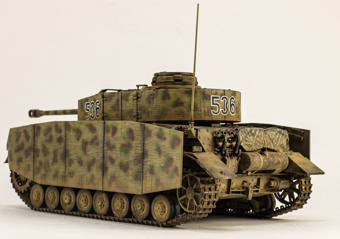

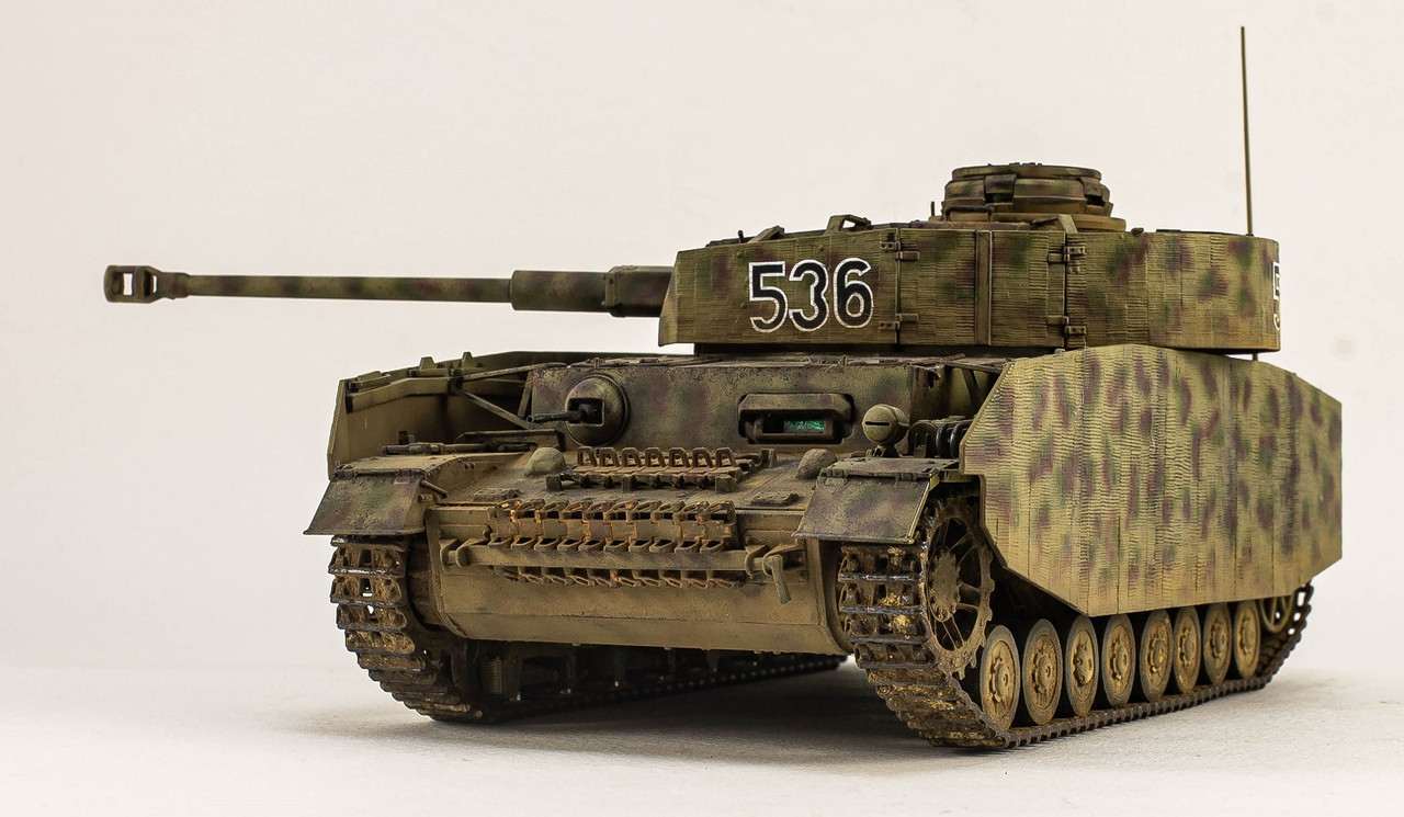

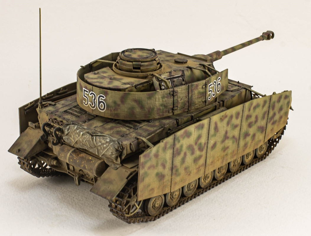

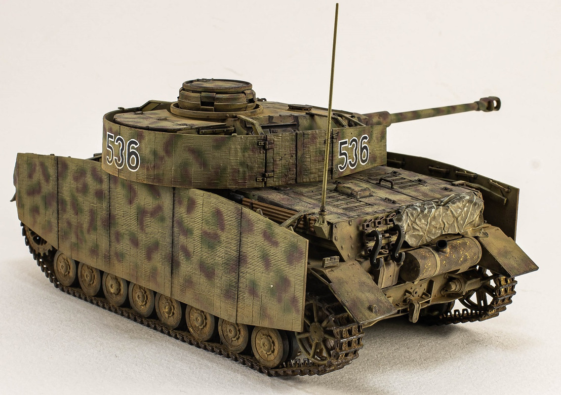

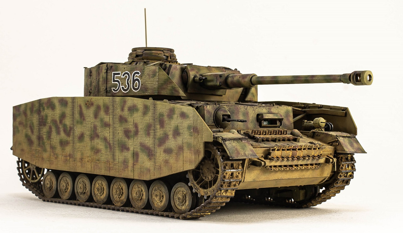

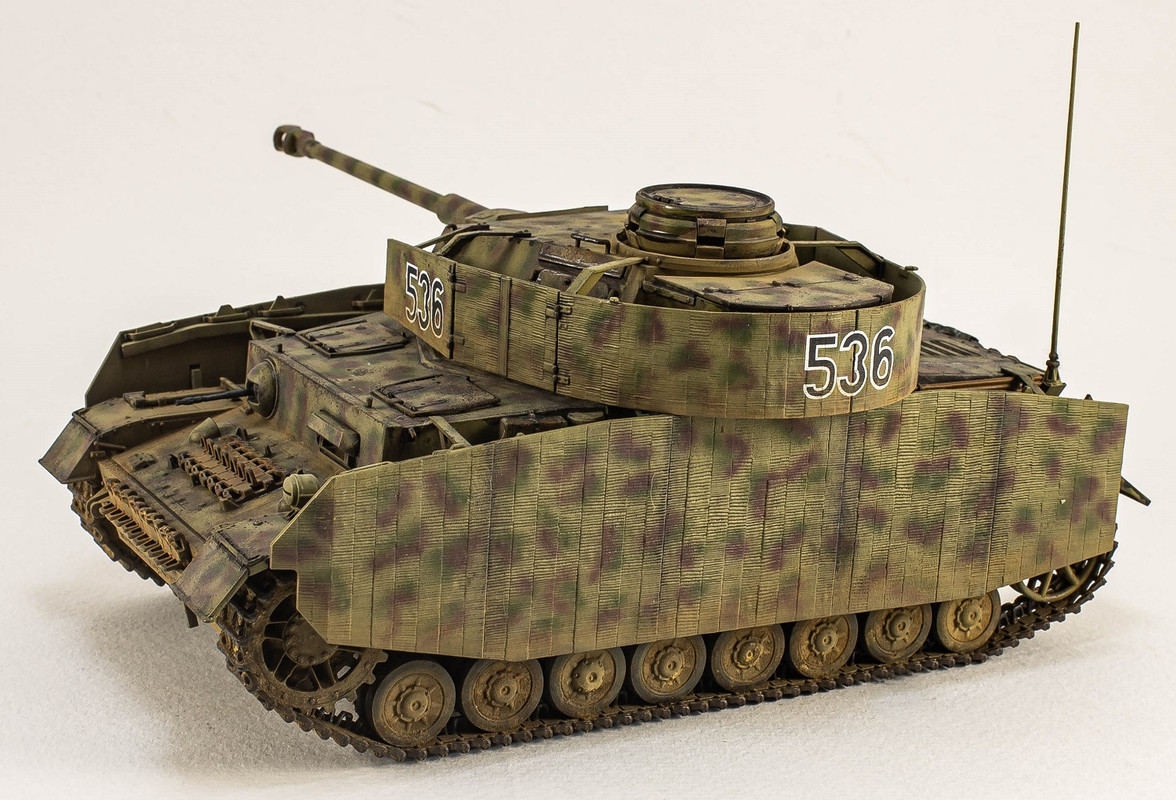

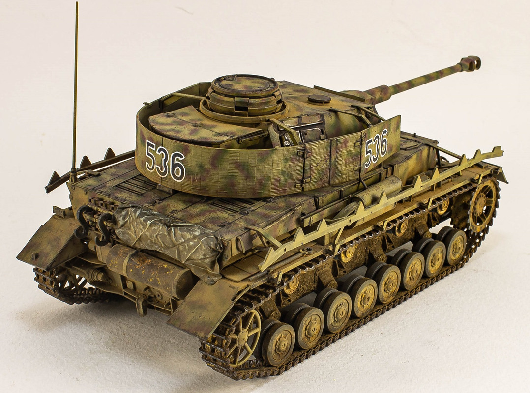

| Всем привет!Из за сильной жары этим летомстройка этой модели затянулась на три месяца. Сам набор отличный 2017го года выпуска. Облоя нет, утяжин и не доливов тоже. Стыковка на 5 с плюсом. От себя лишь добавил тряпку из нитриловой перчатки закрывающую тросик над глушителем , пленку на стекла имитирующую триплексы и плоскую штангу на ЦЛД для зап.траков .Конечно Четверки от Борде, Дрэгон и РФМ более детализированны и проработаны в мелочах + в наборах идут разные дополнения на танк. Но за свои деньги модель отличная, а накидать разный скарб для опытного моделиста со стажем не составит труда. Ведь у каждого моделиста после сборки разных наборов наверняка найдутся в запасах разные остатки обвесов на бронетехнику.Красил Тамией, Дюнкельгельб оттамии, остальные два цвета камуфляжа мешал на глазок с оглядкой на схемы окраски.Пигменты от АК, ZIPmaket,Wilder.Приятного всем просмотра.
| alexfedor49 | Дата: Воскресенье, 18.08.2024, 21:42 | Сообщение # 173 |
| Зачетно!
| Zaxar157 | Дата: Понедельник, 19.08.2024, 10:54 | Сообщение # 174 |
Сообщений: 1386
Репутация: 150
| Классная четверка!
| grinnols | Дата: Понедельник, 19.08.2024, 17:48 | Сообщение # 175 |
Сообщений: 239
Репутация: 16
| Танк хорош! ) А без крестов - были такие?
| GLOBASTER | Дата: Понедельник, 19.08.2024, 17:58 | Сообщение # 176 |
Сообщений: 765
| Цитата alexfedor49 (  ) Группа: Участники Сообщений: 794 Репутация: 18 ± Замечания: 0% Статус: Оффлайн Зачетно! За зачет спасибо!!!
| GLOBASTER | Дата: Понедельник, 19.08.2024, 18:02 | Сообщение # 177 |
Сообщений: 765
| Цитата Zaxar157 (  ) Классная четверка! Zaxar157, рад что вам понравилось!!!
| GLOBASTER | Дата: Понедельник, 19.08.2024, 18:04 | Сообщение # 178 |
Сообщений: 765
| Цитата grinnols (  ) Танк хорош! ) А без крестов - были такие? Кресты не клеил из за известного всем закона, Спасибо!
| Merin | Дата: Вторник, 20.08.2024, 15:12 | Сообщение # 179 |
Сообщений: 2612
| Красивая работа!! Все очень гармонично... кресты я бы все таки наклеил, а для фото можно и прикрывать... а то без них прямо не хватает чего то :)) а если все новые законы выполнять, то совсем крыша уедет
| GLOBASTER | Дата: Вторник, 20.08.2024, 19:50 | Сообщение # 180 |
Сообщений: 765
| Цитата Merin (  ) Красивая работа!! Все очень гармонично... кресты я бы все таки наклеил, а для фото можно и прикрывать... а то без них прямо не хватает чего то :)) а если все новые законы выполнять, то совсем крыша уедет Мерин, дружище рад тебя видеть на своей страничке! Без крестов как конь без седла, ну ладно новый хозяин модели сам наклеит. А я уже следующий проект начал потихоньку.
