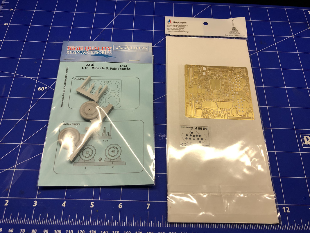

| модель уже многим знакома, собираюсь собрать без особых доработок, но с небольшими дополнениями.
1. Фототравление от Микродизайн МД 032202 2. Эпоксидные колеса AIRES 2236

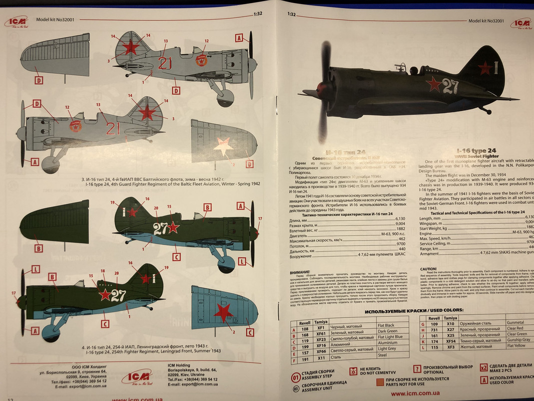

Вопрос по покраске, у меня есть следующие цвета: АМТ-7 АК RC316 Russian Green(1) Mr.Hobby 135 на кабину постараюсь что то намешать из запасов
| Fridrih | Дата: Четверг, 21.01.2021, 23:00 | Сообщение # 10 |
Сообщений: 283
| Цитата StasHobbies (  ) Russian Green(1) Mr.Hobby 135 Не думаю, что подойдет. Я на своем использовал Н511 4БО Завтра могу фото скинуть, если необходимо. Здесь уж больно муторно их заливать
| StasHobbies | Дата: Четверг, 21.01.2021, 23:13 | Сообщение # 11 |
| Fridrih, 511 от Mr.Hobby у меня есть, спасибо за совет, я думал что она слишком темная для авиации, поэтому хотел попробовать 135, он светлее.

| StasHobbies, почему решили заменить колеса на смолу?
