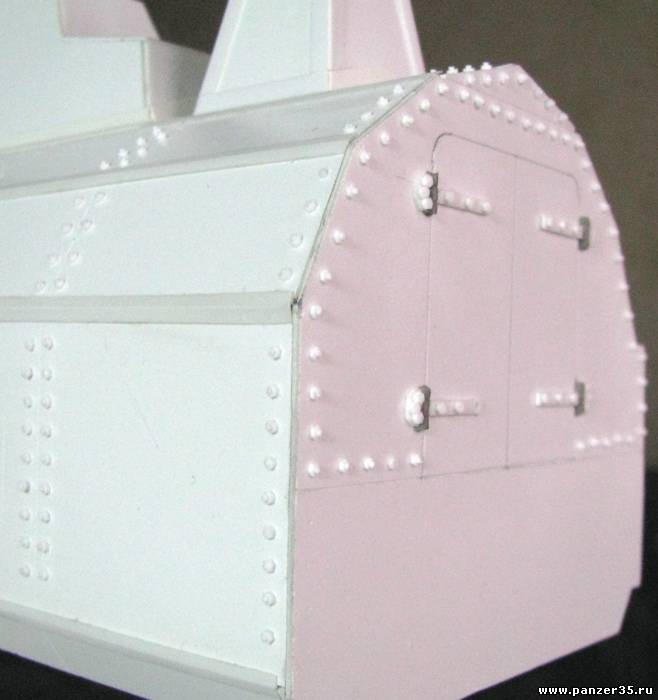

Совместными усилиями единомышленников ведётся постройка данного бронеобъекта в масштабе 1\35. За основу взяты развёртки из журнала "Икс-пилот" и чертежи из "Фронтовой иллюстрации". Блог по постройке ведётся на "скейле" http://scalemodels.ru/modules/forum/viewtopic_t_34182.html
В этом проекте я занимаюсь бронепаровозом.
Итак- корпус изготовлен из ПВХ, толщиной 1мм (используется рекламщиками). Клеился суперклеем "Момент" и клеем для ПВХ "Космофен".

ПВХ сам по себе сильно "играет",поэтому пришлось усиливать борта
Прикрепления: 1872394.jpg (138.7 Kb) · 7753107.jpg (132.0 Kb) · 8272204.jpg (99.1 Kb) · 9472815.jpg (106.1 Kb) · 3402107.jpg (101.7 Kb)

Умная мысля приходит опосля! Мне надо было сделать одну нормальную петлю для люков, снять форму и размножить, а теперь их только на паровоз 48 шт изготавливать!

Третий день сверлю:
и "варю"
Прикрепления: 9728490.jpg (142.7 Kb) · 2298090.jpg (158.5 Kb) · 3685063.jpg (144.3 Kb) · 9658238.jpg (130.5 Kb) · 1007989.jpg (82.2 Kb)
