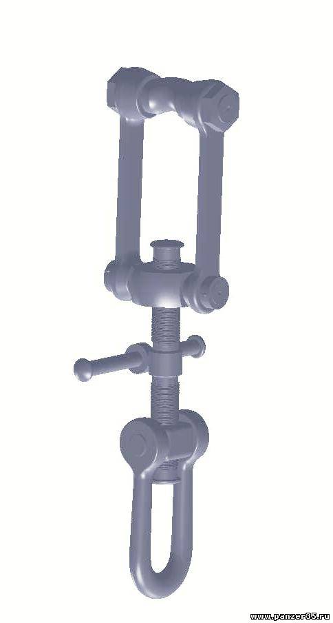

LobsterДата: Воскресенье, 19.02.2012, 09:43 | Сообщение # 46
Сообщений: 827
Репутация: 52

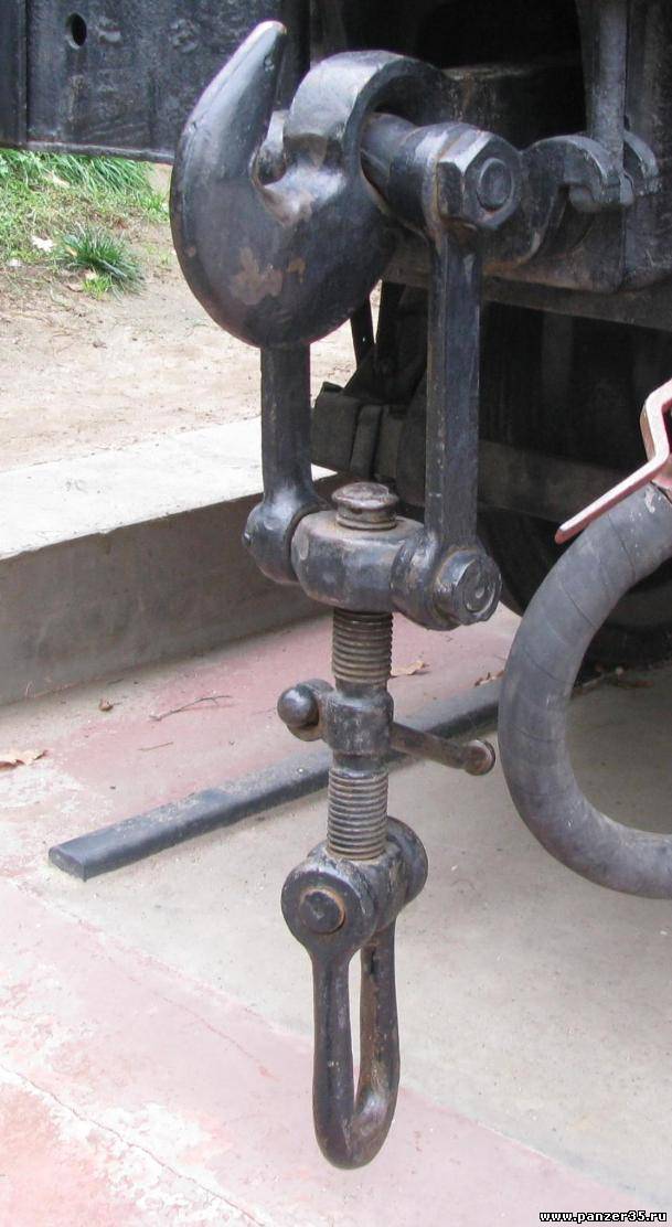

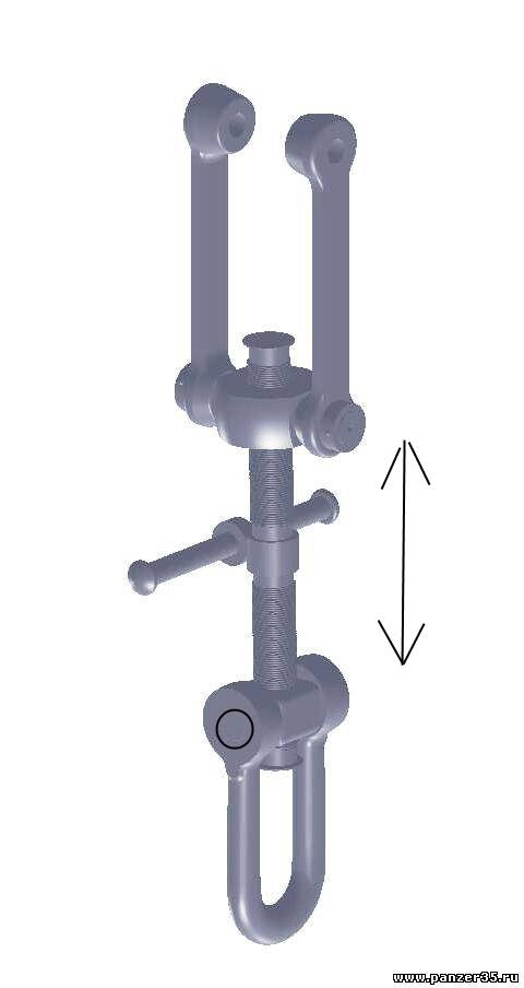

Quote (Panzermann)
Что не так - говорите сразу.
Прикрепления: 5391073.jpg (51.9 Kb)
Для связи почта gav-rilow@yandex.ru, скайп gavrilow7
PanzermannДата: Воскресенье, 19.02.2012, 14:15 | Сообщение # 47
Сообщений: 1256
Репутация: 51
На счёт длины винта согласен - ещё вчера сам заметил, но пока не исправил. А вот ось в нижней серьге есть. Её просто в таком режиме отображения 3D плохо видно.
warthunder.ru
Сообщение отредактировал Panzermann - Воскресенье, 19.02.2012, 14:16
LobsterДата: Воскресенье, 19.02.2012, 22:39 | Сообщение # 48
Сообщений: 827
Репутация: 52
Тогда вопросы сняты! smile

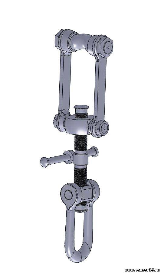

Собсна, готово
Прикрепления: 0832173.jpg (20.2 Kb) · 5919965.jpg (90.6 Kb) · 0832293.jpg (32.3 Kb)

А теперь как из этой красоты получить мастер-модель?

MakarOFFДата: Четверг, 23.02.2012, 23:11 | Сообщение # 53
Сообщений: 261
Репутация: 13
Выращиванием

Толщина верхней гайки соответствует?
PanzermannДата: Пятница, 24.02.2012, 01:50 | Сообщение # 55
Сообщений: 1256
Репутация: 51
Quote (Lobster)
Если нет - поправим =)
Quote (staRschina3545)
Quote (MakarOFF)
Выращиванием
Совершенно верно. Цена вопроса где-то 200 рэ в "Хай" должна выйти. Это сразу без доводки под литьё. Единственное, у меня сомнения на счёт "выращиваемости" резьбы на винте: нарисовать то не проблема была ("бумага" всё стерпит), а вот материализуемо ли это? Проконсультируюсь.
Добавлено (24.02.2012, 01:50)
И ещё: все детали отрисованы отдельно. Надо определиться, какие из них "слепить" перед выращиванием.
warthunder.ru
OpticДата: Пятница, 24.02.2012, 09:36 | Сообщение # 56
Сообщений: 161
Quote (Panzermann)
Жень, а какой там в масштабе диаметр получается? Просто имеются в неограниченном количестве металлические винты М1.2 и М1.4

Quote (Panzermann)
А вот здесь надо поразмыслить. Поскольку по уставам в БеПо полагалось делать двойное сцепление вагонов, то одна из сцепок была в натянутом состоянии, а вторая в провисшем.

Quote (Optic)
Dmax=1,7 мм приблизительно. На счёт винтов - хорошая идея. И прочнее будет. Как-то я не подумал. Зажрался со своим 3D biggrin
warthunder.ru

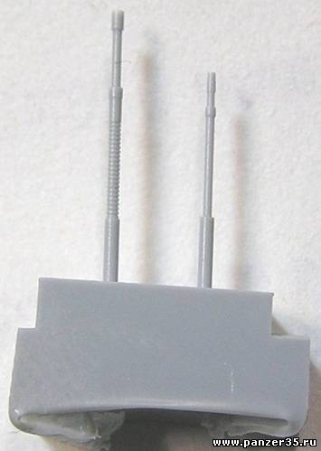

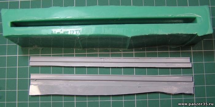

Коллега Сан Саныч начал отливку рельс и стволов ДТ
Прикрепления: 5215412.jpg (78.8 Kb) · 5330508.jpg (43.8 Kb)
Когда,на заре эволюции,первая обезьяна взяла палку-остальные начали трудиться!

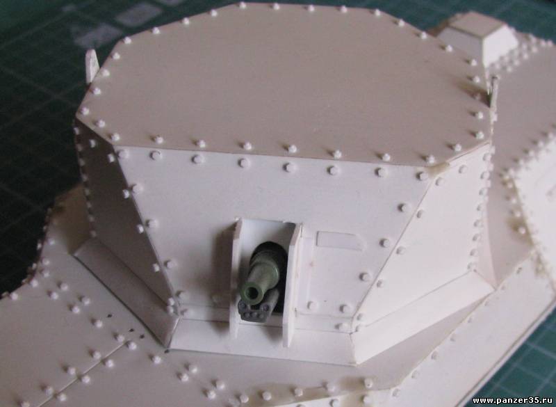

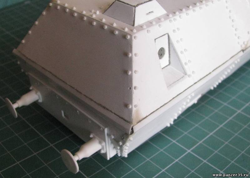

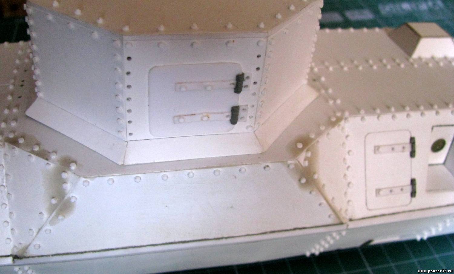

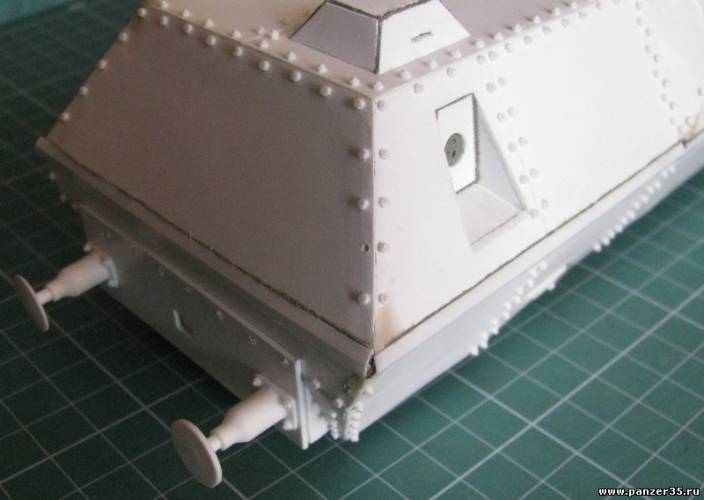

А я потихоньку занимаюсь отделкой вагона

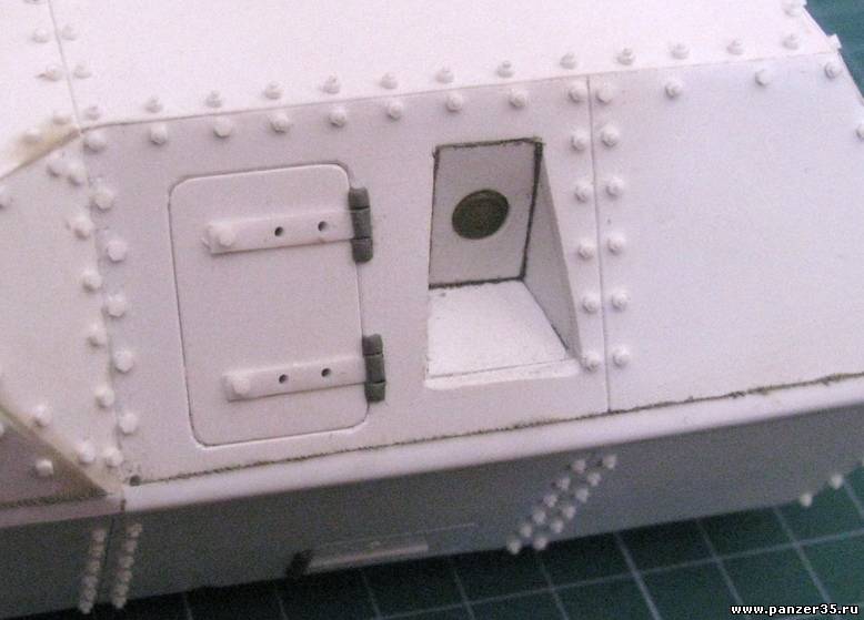

Прикрепления: 0712141.jpg (167.3 Kb) · 9475781.jpg (151.2 Kb) · 7322057.jpg (111.5 Kb) · 3344867.jpg (137.6 Kb)
