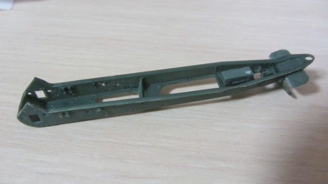

inkvizitorДата: Вторник, 28.03.2023, 17:10 | Сообщение # 3
Сообщений: 1201
Репутация: 171

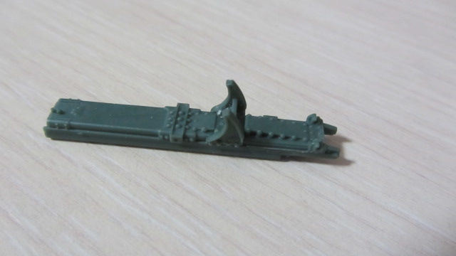

Детали от литьевых прибылей легко отделяются вот такой пилкой. Вставляется в место лезвия в цанговый резак. Думал будет грубо, неточно . но на практике смола оказалась мягкой., прибыли отпилились легко.

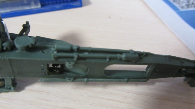

inkvizitorДата: Вторник, 28.03.2023, 17:11 | Сообщение # 4
Сообщений: 1201
Репутация: 171
приклеил инструментальный ящик и распорку станины ( для обеспечения жесткости конструкции). сошник не приклеен, просто вставлен на тернии

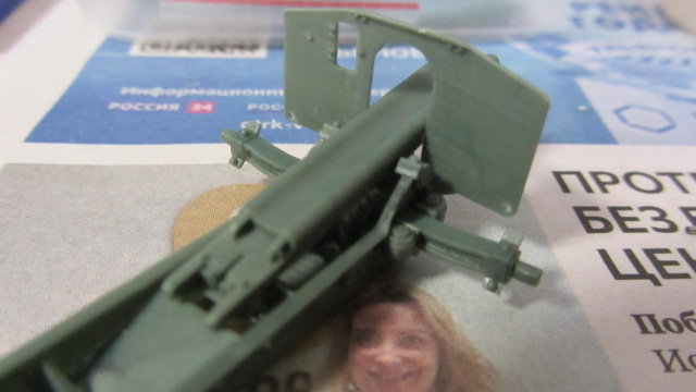

inkvizitorДата: Вторник, 28.03.2023, 17:13 | Сообщение # 5
Сообщений: 1201
Репутация: 171
зубчатая передача вертикальной наводки, после отрезания литникового прибыля встает на место без подгонки. Конечно, лучше примерить перед склейкой
inkvizitorДата: Воскресенье, 02.04.2023, 15:15 | Сообщение # 6
Сообщений: 1201
Репутация: 171
на лафет ящик ЗИП позиционируется точно. . а вот сошник нужно подогнать по месту.

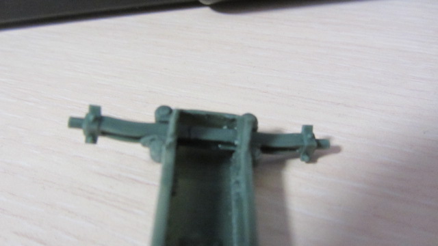

Репутация: 171
оси колес облоя не имеют, а вот отверстия на лафете под установку деталей 12 и 13 нужно рассверлить

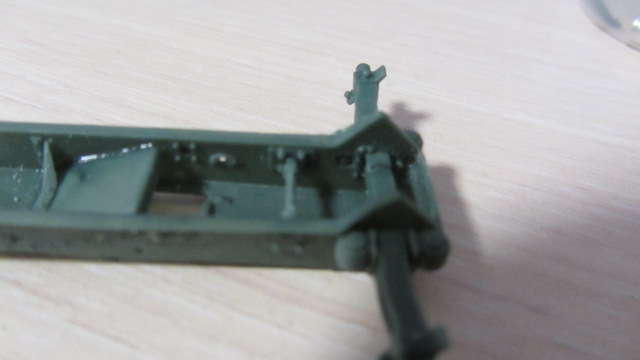

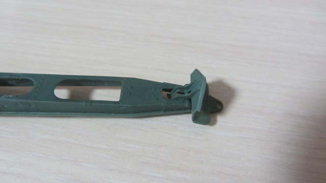

inkvizitorДата: Понедельник, 03.04.2023, 21:34 | Сообщение # 8
Сообщений: 1201
Репутация: 171
установил еще две детали. Пластинка гильзоотражатель имеет литьевой прибыль, равный по толщине самой детали. Отрезать аккуратно: процарапать по стыку с литьевым прибылем и не сильно надавливая отрезать.

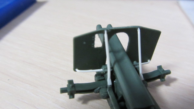

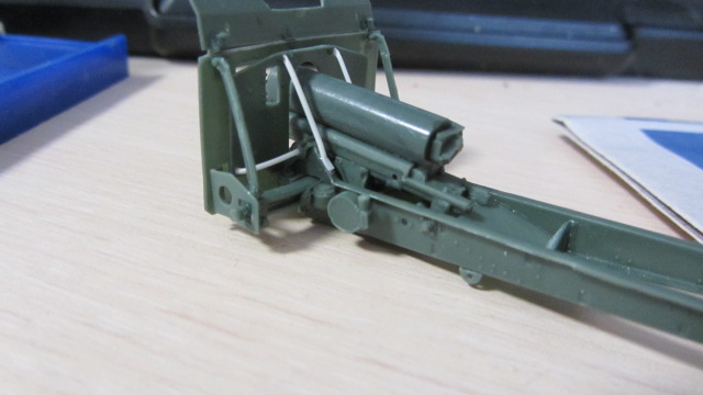

Приклеил цапфы к лафету. Гибкости смолы достаточно, чтобы аккуратно раздвинуть из и вставить ложемент ствола (с накатником). Сохранят подвижность - но нужна ли она.
Крепление малого щита сделал из полистироловых трубочек evergreen. Купил лет 8 назад, несколько разных наборов и до сих пор в работе). Проволока в наборе тонковата. я полагаю, и с полистиролом мне работать привычнее

LokiДата: Среда, 05.04.2023, 23:13 | Сообщение # 11
Сообщений: 3202
Репутация: 258
Вот сейчас толстовато получилось. Вложенная проволока смотрелась бы намного лучше. Тем более что под неё на щите и лафете все посадочные места даны.
inkvizitorДата: Пятница, 07.04.2023, 22:04 | Сообщение # 12
Сообщений: 1201
Репутация: 171
Loki, возражаю. Примерил детали - не "толстовато" . Вот если бы щит (малый и большой) из металла, то толстовато. А так, вполне масштабно, и переделывать не намерен.:

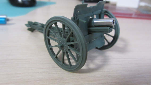

inkvizitorДата: Понедельник, 10.04.2023, 22:04 | Сообщение # 15
Сообщений: 1201
Репутация: 171
под покраску! как то так))) колеса не приклеены
