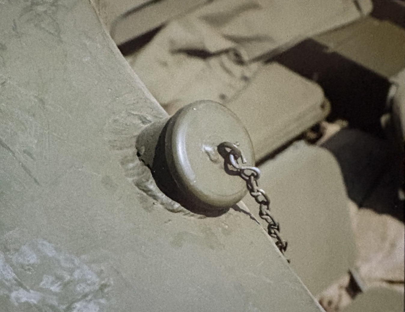

На вашем Шермане башня позднего выпуска с овальным люком. Такая башня начала выпускаться с августа 1944-го года, она шла под индексом 7054366. В отличие от более ранних башен с 76-мм орудием, на которых, ствол гранатомета не выступал за габариты башни, на этой поздней башне ствол гранатомета как раз выступал наружу и закрывался сьемной крышкой которая крепилась цепочкой к крыше башни. На вашей модели ствол гранатомета с крышкой, это деталь C38. Сам гранатомет конечно необходимо приклеить.

Отлично, спасибо. Еще и цепочку надо прицепить к заглушке.

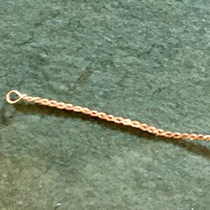

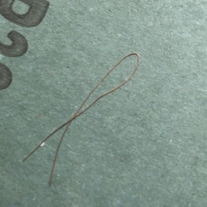

А еще можно самостоятельно сделать из проволоки, если интересно то могу процесс описать.
SlonobasДата: Четверг, 21.05.2026, 19:51 | Сообщение # 14
Сообщений: 12
Репутация: 11
Интересно. Опишите
alforalДата: Четверг, 21.05.2026, 23:59 | Сообщение # 15
Сообщений: 177
Репутация: 4
Цитата Slonobas ()
Интересно. Опишите

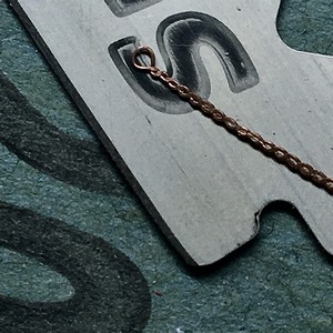

Это старый способ

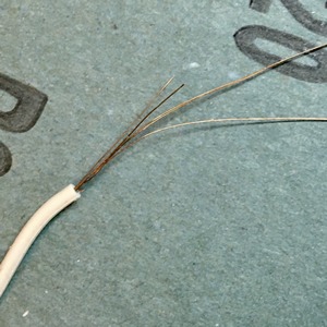

Берем старый многожильный провод (проволока тонкая, но зависит от толщины цепочки)

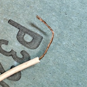

Отрезаем одну проволочку необходимой длины, но с запасом, сгибаем ее пополам
Один конец зажимаем в цанговом зажиме

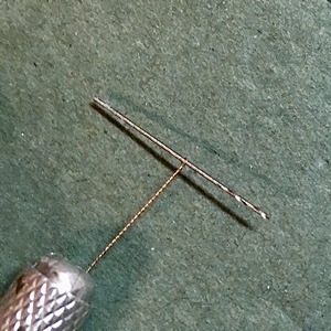

С другой стороны проволочки вставляем иголку/тонкое сверло и закручиваем (получается "косичка")

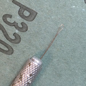

Затем, вынимаем "косичку" из зажима и убираем иголку/сверло, берем плоские плоскогубцы и расплющиваем "косичку"
Получается такая "цепочка" да еще и с кольцом на одном конце (в принципе если кольцо ненужно, то его можно отрезать)
после покраски смотрится очень похоже, в любом случае не хуже травленых.
