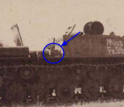

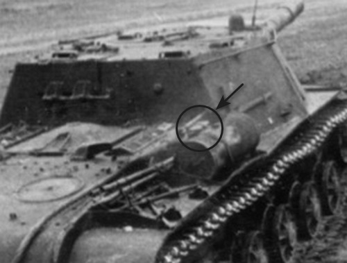

Смотрел фото и обратил внимание на ящик по правому борту сразу за рубкой. На чертежах ничего подобного не обнаружил в связи с чем
вопрос.
Это войсковое/ремонтное творчество или изначально заводское?

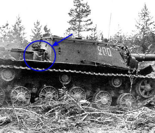

Предполагаю что этот ящик аналогичен тому, который на ИСУ-152 крепился.
Может кто-то осветить этот вопрос?

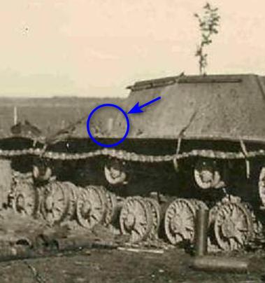

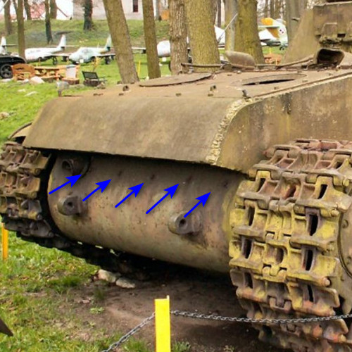

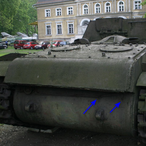

И еще фото польской СУ-152. На корме видны наверное болты (?).
Вопрос что они крепили и это только СУ-152 касается или на КВ-1С было тоже аналогичное?
Есть предположение что эти болты крепили сетку (но не уверен).

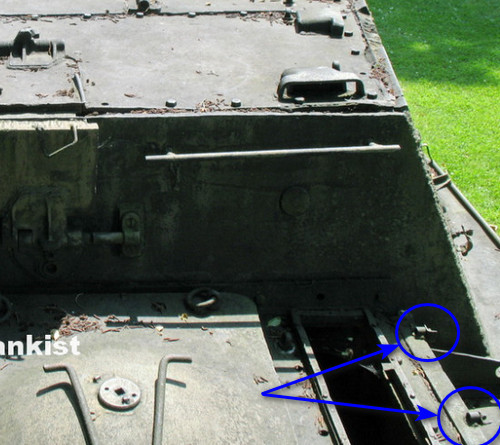

(Есть такое фото по КВ-85)

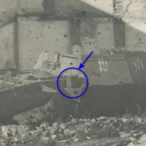

Еще одно фото с ящиком встретилось":
А на польской машине обнаружились вот такие крепления:

Сергей77Дата: Вторник, 28.07.2026, 17:16 | Сообщение # 2
Сообщений: 2510
Приветствую!
Как бы не коробка для противогазов и прочей оснастки))) Так не рыл в свое время,не подскажу.

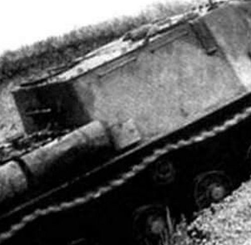

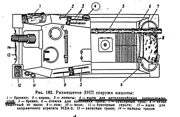

alforalДата: Вторник, 28.07.2026, 17:34 | Сообщение # 3
Сообщений: 181
Репутация: 4

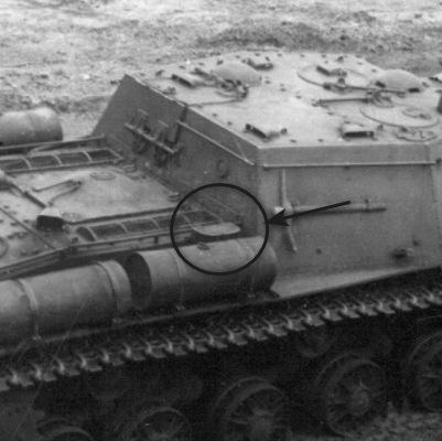

Мне кажется что ящик аналогичен такому на ИСУ-152:
Сообщение отредактировал alforal - Вторник, 28.07.2026, 17:37
Сергей77Дата: Пятница, 31.07.2026, 13:45 | Сообщение # 4
Сообщений: 2510
Да,похоже одно и то же,просто расположение другое
alforalДата: Пятница, 31.07.2026, 15:48 | Сообщение # 5
Сообщений: 181
Репутация: 4
Ящик для артиллерийских принадлежностей...

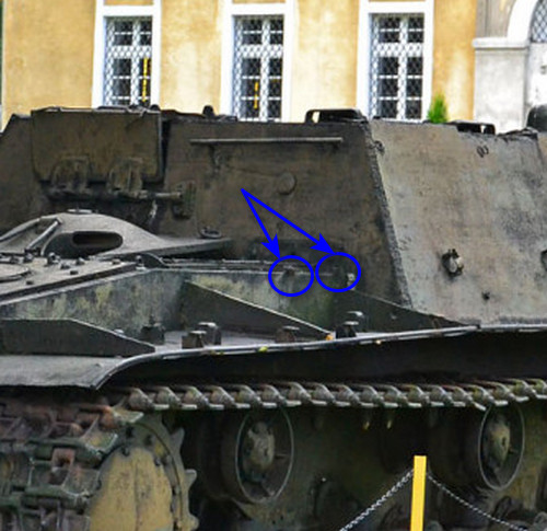

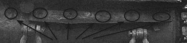

Остался открытым второй вопрос по болтам на корме:
а это наверное места крепления грязеотбойника, хотя вроде он приваривался (точно не знаю)...

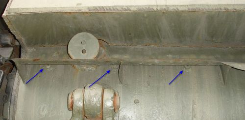

Вот еще фото (правда это КВ-85):
А это уже Сушка из Польши:
Буду признателен за мнения

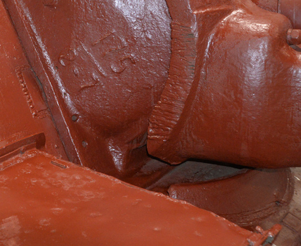

alforalДата: Воскресенье, 09.08.2026, 02:28 | Сообщение # 8
Сообщений: 181
Репутация: 4

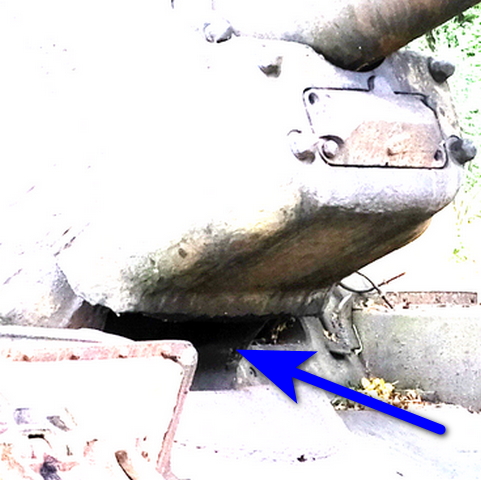

Интересная особонность бронировки СУ-152.
Сообщение отредактировал alforal - Воскресенье, 09.08.2026, 03:21
