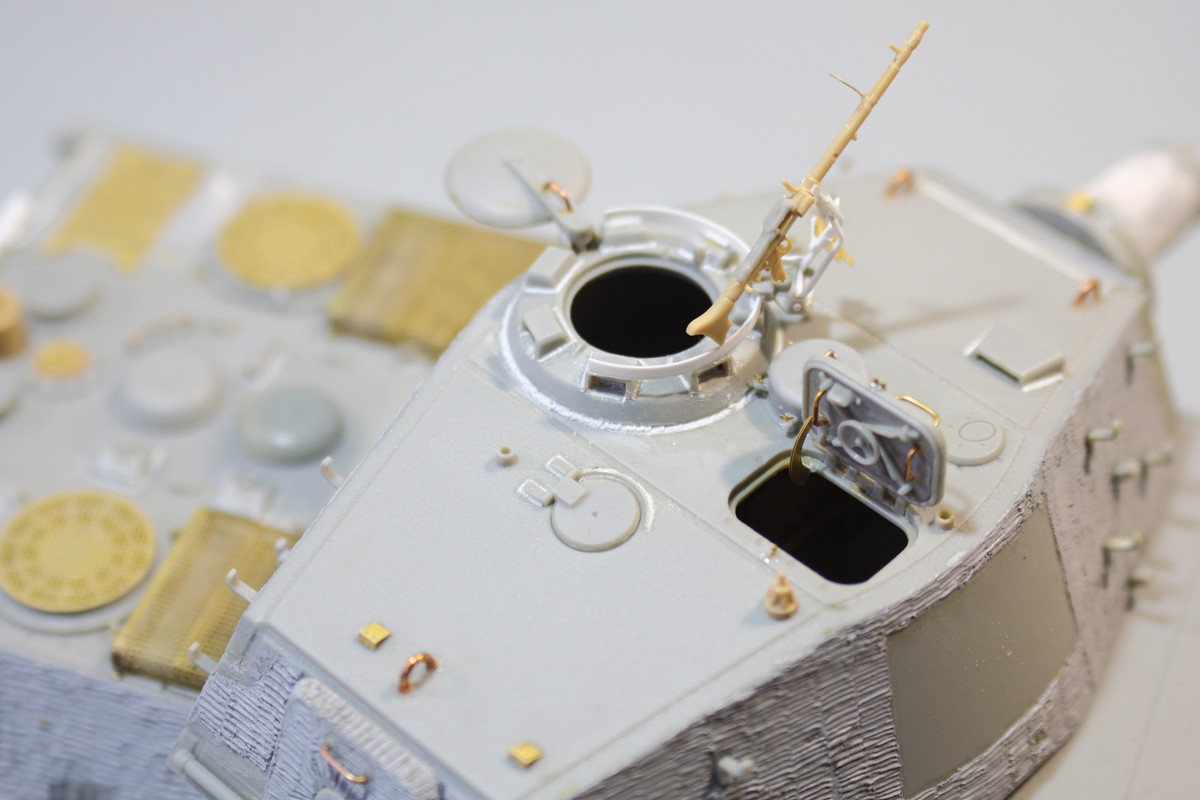

Немного поработал сварщиком, а также установил все необходимые элементы командирского танка. Установил сетки на воздуховоды, восстановил крюки для запасных траков на башне, заменил все ручки на проволочные, рымы также согнул из проволоки, сделал заново турель и вылечил залитый клеем воздухозаборник путем замены всех болтов на MasterClub. Кольцо сетки взял из ступици катка от звездовской Пантеры - привычка собирать по коробочкам всякие запчасти от собранных моделей не подвела. Циммерит, конечно, задалбывает - чтобы приклеить что-то на циммериченную поверхность, необходимо проделать в нем дырку до "брони". Также имитировал фактуру литья на маске пушки и отломал котику хобот - ствол от Aber уже в пути.
Антенные вводы остались в наследство от менговской Пантеры, а тубус для дополнительных секций антенн сделал из трубочки подходящего диаметра от ZIP Market. Зенитный пулемет тоже от Пантеры, правда, крышка ствольной коробки ему досталась драгоновская, крайне мыльная. Но, в связи с несколько изменившейся концепцией стройки, я его в любом случае сниму.
К сожалению, некоторые ошибки молодости неустранимы - например, колпаки на надмоторном люке перепутаны местами, более округлый должен быть ближе к корме, но расклеить детали не удалось, а выламывать я не рискнул.
Строил, строю и буду строить.
