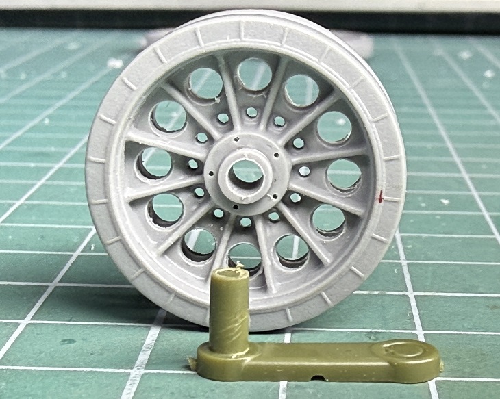

Цитата Сергей77 ()
Не пойму,почему отверстия в катках такие рваные?

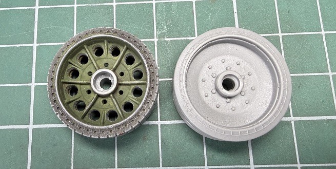

катки были с малыми отверстиями и усиление вокруг , рассверливал нужно шлифануть или клеем

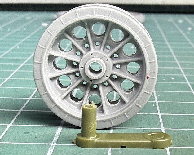

yaschanin1977Дата: Пятница, 11.09.2026, 00:22 | Сообщение # 17
Сообщений: 781
Репутация: 91
Статус: Онлайн
ничего сложного высверливаем делаем ремонтную втулку и вклеиваем, болтики потом
Прикрепления: 52479570.jpg (147.5 Kb) · 04793860.jpg (161.5 Kb)

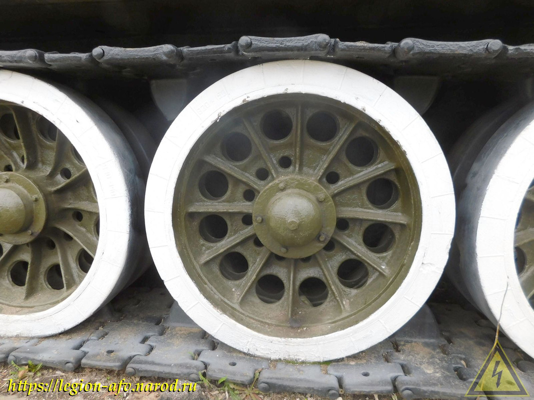

Цитата yaschanin1977 ()
Непонятно были ли <ребрышки> на грузошине или все было гладко?
Были, но не такие гипертрофированные.
Прикрепления: 2606077.jpg (220.1 Kb)

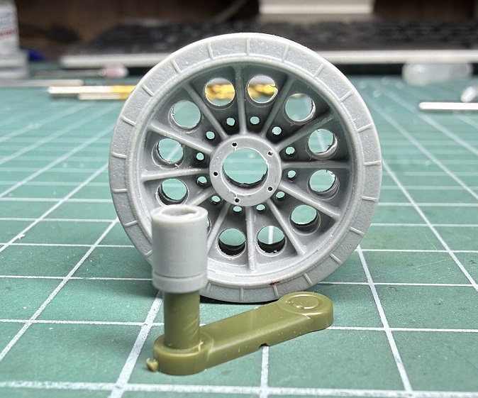

yaschanin1977Дата: Вторник, 15.09.2026, 01:09 | Сообщение # 20
Сообщений: 781
Репутация: 91
Статус: Онлайн

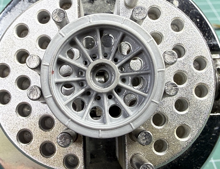

с <ребрышками> без церемоний спилил под НОЛЬ , приклеил новенькие и пореже .
Подсохнут немного шлифану
Прикрепления: 45266438.jpg (251.7 Kb)
ФемистоклюсДата: Вторник, 15.09.2026, 07:25 | Сообщение # 21
Сообщений: 875
Репутация: 71
По-моему, еще хуже стало. Спилить-то "ребрышки" нужно было однозначно, но вот зачем клеить "новенькие и пореже" - большой вопрос. На фотографии Алексея Макарова эти ребрышки еле видны, несмотря на то, что катки на фото гораздо крупнее 35-го масштаба. А в 35-м масштабе такие ребрышки будут просто незаметны.
С уважением, Юрий
Сообщение отредактировал Фемистоклюс - Вторник, 15.09.2026, 07:26
yaschanin1977Дата: Вторник, 15.09.2026, 21:34 | Сообщение # 22
Сообщений: 781
Репутация: 91
Статус: Онлайн
что конкретно хуже ? если не в масштабе то согласен а в остальном прошу разъяснить
SlavaДата: Среда, 16.09.2026, 00:19 | Сообщение # 23
Сообщений: 777
Репутация: 68

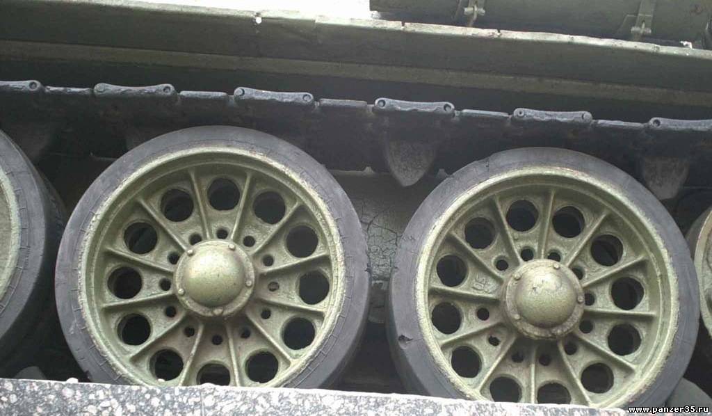

Риски на грузошине. Было плохо, вы сделали еще хуже. Еще обратите внимание на количество отверстий вокруг ступицы. Если не изменяет память, то на Т-34/85 были с 10 отверстиями (как на фото) и с 11-тью.

С отверстиями на дисках катков ситуация интересная.
На чертеже диска от августа 1944 года 12 отверстий без каких-либо пояснений, а на послевоенном чертеже отдельным пунктом ТУ указано, что допускается отсутствие двух отверстий.
На военных фотографиях 1945 года на машинах встречаются оба варианта катков, с 10 и 12-ю отверстиями.
Отсутствие двух отверстий видимо связано с технологией отливки диска.
Прикрепления: 0469557.jpg (129.4 Kb)
