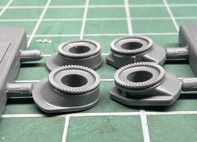

не выделен зубчатый диск и нет прилива с технологическим отверстием на кривошипе.
да с зубами тут явно промах но это простительно технологически видимо невозможно
прилив не сложно сделать , вот форма корпуса далеко не круг и вытянуть его в яйцо сложновато, подумаю может кто подскажет .
ведущее колесо тоже не статично для лучшей установки гусянки
Прикрепления: 83306460.jpg (132.8 Kb)
Сообщение отредактировал yaschanin1977 - Вторник, 22.09.2026, 15:32

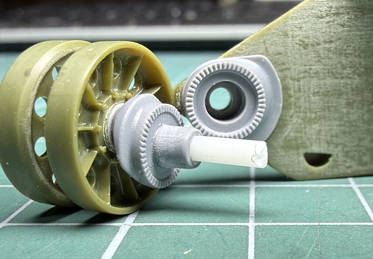

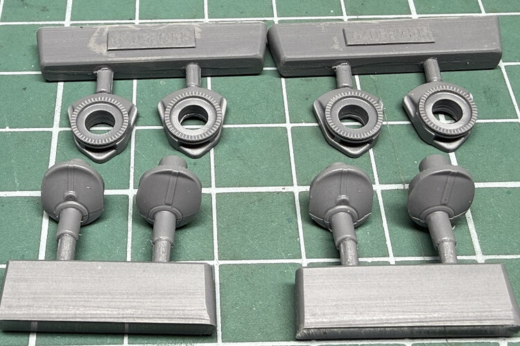

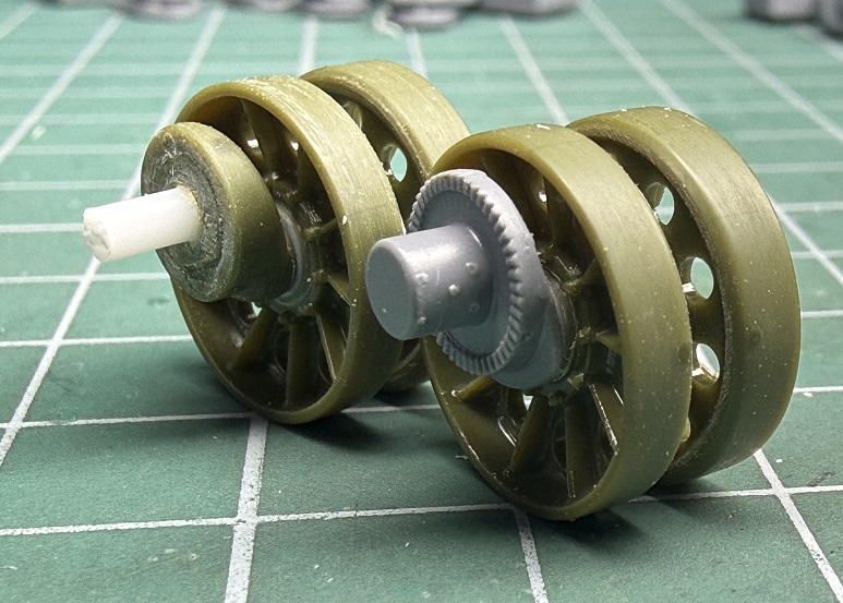

yaschanin1977Дата: Четверг, 24.09.2026, 23:51 | Сообщение # 47
Сообщений: 777
Репутация: 91

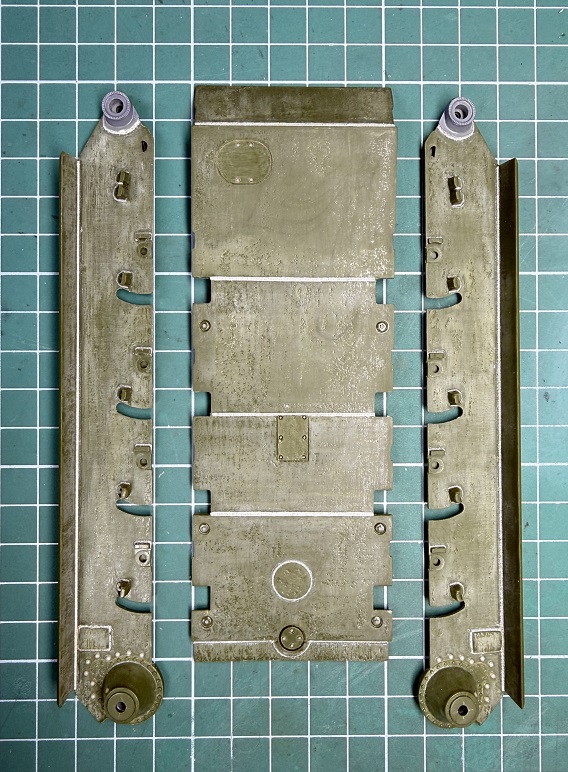

не давал мне покоя этот кривошип "круглый" так и заказал от <SPM>(35079)
примерил кривошипы как на колеса сядут,а вот с кронштейном пока не пойму какой привинчивать два вида в комплекте цельнолитой и облегченный

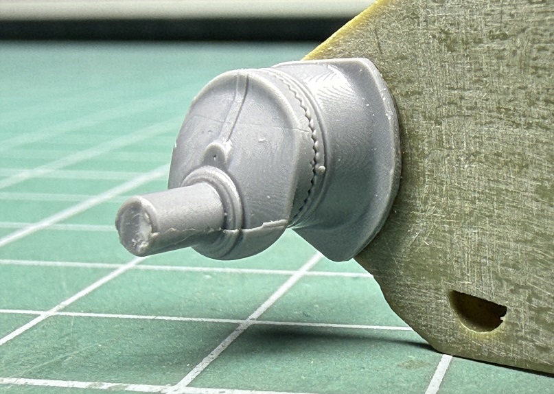

yaschanin1977Дата: Суббота, 26.09.2026, 14:14 | Сообщение # 48
Сообщений: 777
Репутация: 91
на одном борту заменил механизм натяжения осталось обварить

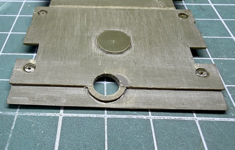

 забрел я  в<кошачий>угол решил почитать как гурманы пилят танки и вот как оказывается лючок под 5 ступенчатой КПП звезда отобразила с погрешностью в пару мм
заодно и остальные пробки переделал

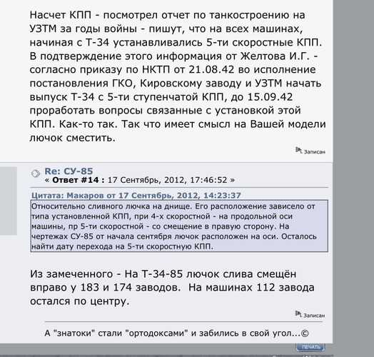

забрел я  в<кошачий>угол решил почитать как гурманы пилят танки и вот как оказывается лючок под 5 ступенчатой КПП звезда отобразила с погрешностью в пару мм заодно и остальные пробки переделал
А разве на 183-ем заводе устанавливали пятиступенчатые КПП?
основываясь на изысканиях коллег

MakarovДата: Четверг, 01.10.2026, 16:17 | Сообщение # 53
Сообщений: 28
Репутация: 14
На 183 и 112 заводах до конца выпуска на всех Т-34-85 ставили 4-х скоростные коробки передач. Так что у звезды в этом плане все хорошо.
А УЗТМ это Уралмашзавод, они действительно ставили сначала на Т-34, а затем и на все САУ на базе Т-34 5-ти скоростные коробки.

Алексей, а на Т-34/85 174-го завода лючок таки смещался или нет? На моделях от RFM он по центру.
Да, на машинах 174 завода лючок со смещением.
на просторах паутины вычитал :
Завод №183  испытывал недостаток станочного парка, поэтому там до конца войны так не была освоена в производстве 5-ти скоростная КПП (и часть Т-34 завода №183 так и шли с 4-х скоростными КПП до конца войны, другие получали 5 -ти скоростные КПП по кооперации с других заводов). Теоретически могли быть такие случаи или категорически отсутствовали?
183 завод коробками передач обеспечивал себя полностью и 5-ти скоростные коробки по кооперации не получал.
Лючок на днище вы зря перенесли.
фигня , перепилим Взад отрицательный опыт тоже опыт

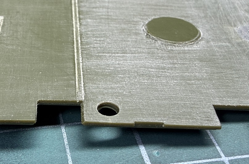

yaschanin1977Дата: Понедельник, 05.10.2026, 13:15 | Сообщение # 59
Сообщений: 777
Репутация: 91
исправил лючок, шовчики проварил,глянцевый пластик немного потер

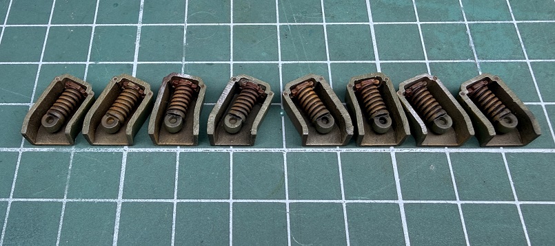

в принципе  не стоило морочится с  пружинами все одно по итогу их вообще невидно
но в инструкции они красятся и ржавеют
