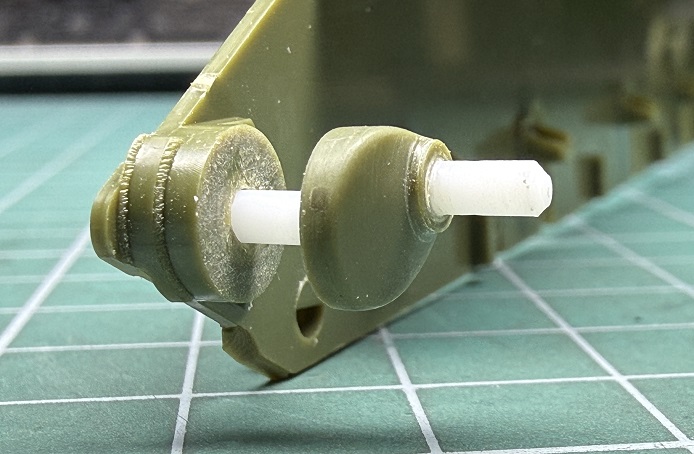

звезда предлагает натяжитель вклеивать намертво,но как же подтянуть наборную гусеницу ?
решил этот узел оживить, колесо зашевелилось теперь очередь за эксцентриком
Прикрепления: 43467112.jpg (157.9 Kb) · 42351881.jpg (162.1 Kb)

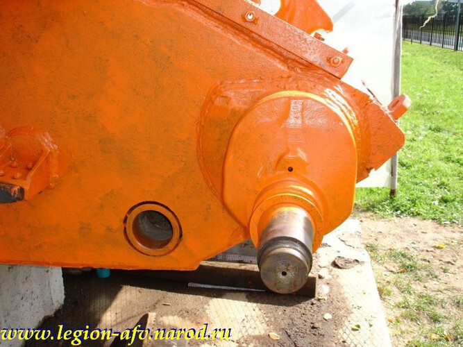

не особо сложно приклеить вторую ось но впоследствии встал вопрос на сколько правильный кривошип сделала звезда ?
у "SPM" есть "плюшка" (35079), фото из "сети" в противовес пластику
и черчеж красивый  на звездовскую деталь похож , конечно можно не морочиться  в глаза не бросается
Прикрепления: 02807213.jpg (106.7 Kb) · 07977377.jpg (47.3 Kb) · 52900026.jpg (84.0 Kb) · 88722103.jpg (245.0 Kb)

На чертеже с Т-34 Информ показано раннее направляющее, с не усиленным кривошипом, условно на 1940-41 годы.
У звезды установка направляющего колеса дана несколько упрощенной, не выделен зубчатый диск и нет прилива с технологическим отверстием на кривошипе. "Плюшка" 35079 больше похожа на оригинал.
Прикрепления: 7320016.jpg (113.8 Kb) · 3409048.jpg (98.6 Kb)
