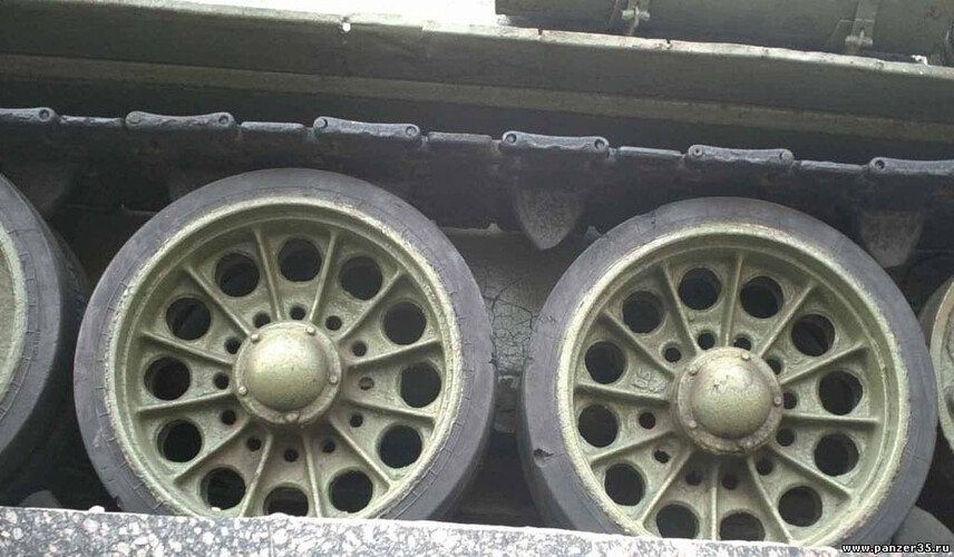

MakarovДата: Пятница, 11.09.2026, 18:37 | Сообщение # 18
Сообщений: 20
Репутация: 14
Цитата yaschanin1977 ()
Непонятно были ли <ребрышки> на грузошине или все было гладко?
Были, но не такие гипертрофированные.

bublik88Дата: Пятница, 11.09.2026, 21:32 | Сообщение # 19
Сообщений: 1015
их в таком случае (НАВЕРНОЕ) лучше сточить и имитировать тонкой кисточкой "пыльные лучи", если вы меня поняли.
yaschanin1977Дата: Вторник, 15.09.2026, 01:09 | Сообщение # 20
Сообщений: 758
Репутация: 91
с <ребрышками> без церемоний спилил под НОЛЬ , приклеил новенькие и пореже .
Подсохнут немного шлифану
Прикрепления: 45266438.jpg (251.7 Kb)
ФемистоклюсДата: Вторник, 15.09.2026, 07:25 | Сообщение # 21
Сообщений: 857
Репутация: 71
По-моему, еще хуже стало. Спилить-то "ребрышки" нужно было однозначно, но вот зачем клеить "новенькие и пореже" - большой вопрос. На фотографии Алексея Макарова эти ребрышки еле видны, несмотря на то, что катки на фото гораздо крупнее 35-го масштаба. А в 35-м масштабе такие ребрышки будут просто незаметны.

yaschanin1977Дата: Вторник, 15.09.2026, 21:34 | Сообщение # 22
Сообщений: 758
Репутация: 91
что конкретно хуже ? если не в масштабе то согласен а в остальном прошу разъяснить
SlavaДата: Среда, 16.09.2026, 00:19 | Сообщение # 23
Сообщений: 771
Репутация: 68
Статус: Онлайн
Риски на грузошине. Было плохо, вы сделали еще хуже. Еще обратите внимание на количество отверстий вокруг ступицы. Если не изменяет память, то на Т-34/85 были с 10 отверстиями (как на фото) и с 11-тью.
yaschanin1977Дата: Среда, 16.09.2026, 00:36 | Сообщение # 24
Сообщений: 758
Репутация: 91
про отверстия вокруг ступиц  планировал заделать но были даже с 12 отверстиями , а какого года выпуска эти катки на фото? крышка ступицы с болтом-масленкой разве не послевоенного выпуска?

ФемистоклюсДата: Среда, 16.09.2026, 05:31 | Сообщение # 25
Сообщений: 857
Репутация: 71
Верно, крышка ступицы с болтом-масленкой послевоенного выпуска.  Но это скорее всего результат послевоенной модернизации..

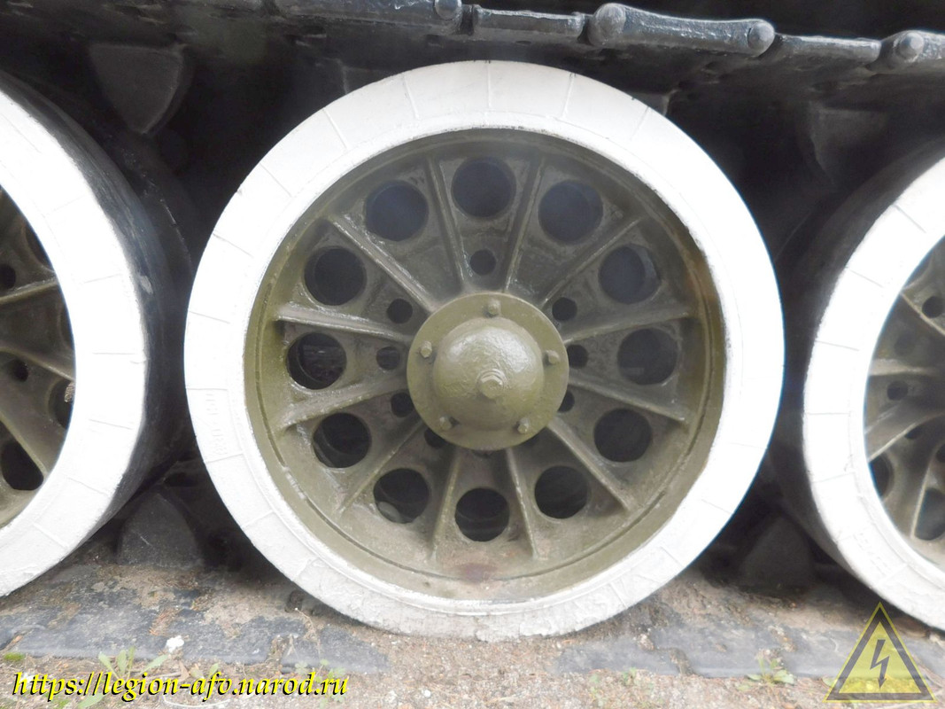

MakarovДата: Среда, 16.09.2026, 06:21 | Сообщение # 26
Сообщений: 20
Репутация: 14
С отверстиями на дисках катков ситуация интересная.
На чертеже диска от августа 1944 года 12 отверстий без каких-либо пояснений, а на послевоенном чертеже отдельным пунктом ТУ указано, что допускается отсутствие двух отверстий.
На военных фотографиях 1945 года на машинах встречаются оба варианта катков, с 10 и 12-ю отверстиями.
Отсутствие двух отверстий видимо связано с технологией отливки диска.
Прикрепления: 0469557.jpg (129.4 Kb)
