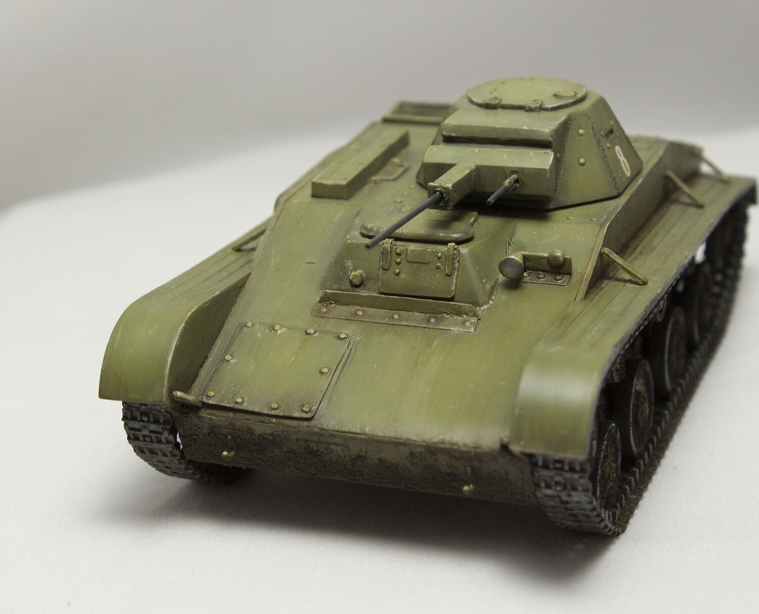

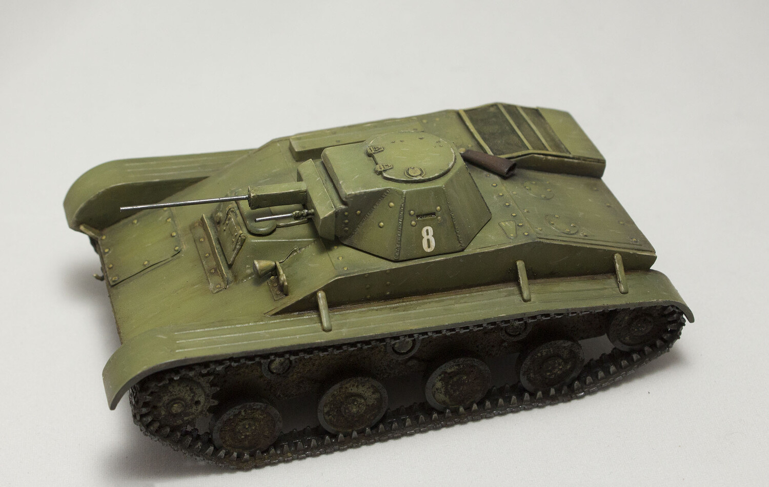

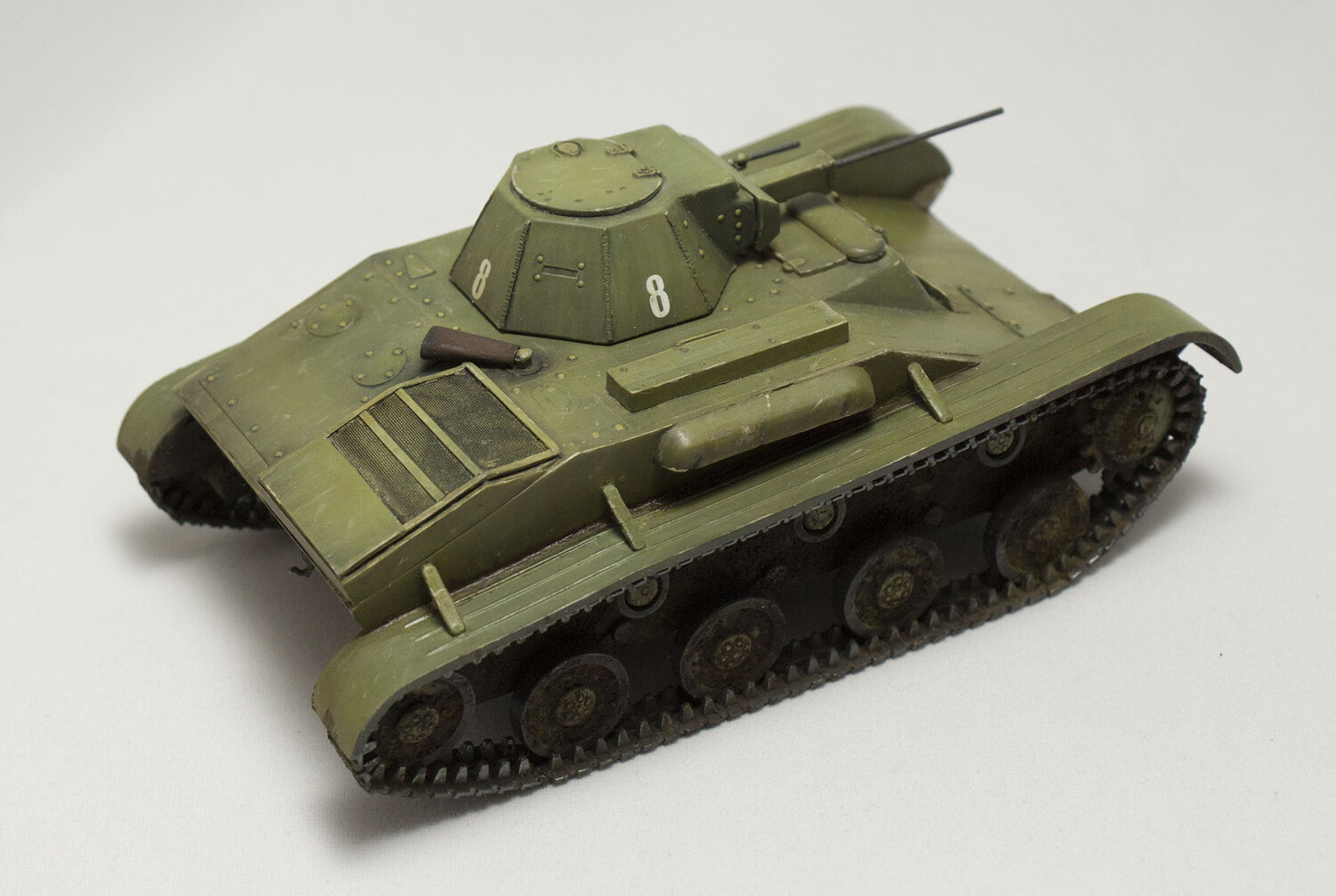

Приветствую, уважаемые коллеги!
Решила попробовать свои силы в постройке танкаТ-60 от фирмы «Политехника», литники 1992 года.
Словом, в постройке и окраске бтт это мой первый опыт, прошу сильно не ругать, готова к адекватной критике и замечаниям.
На литниках особый олдскульный шарм - многие детали замылены и/или увеличены в толщине, либо вообще на себя не похожи, утяжины и облой как положено в комплекте. Но собрать можно, просто это может потребовать чуть больше внимания. Решила постараться сделать его аккуратно, насколько могу.
Виниловые гусеницы заменила на наборные траки.  yes  Пришлось сильно стачивать толщину катков, чтобы влезли в беговую дорожку внутри гусеницы.
Основные доработки:
- обернула дошипластиком выхлопную трубу, чтобы был объем у детали;

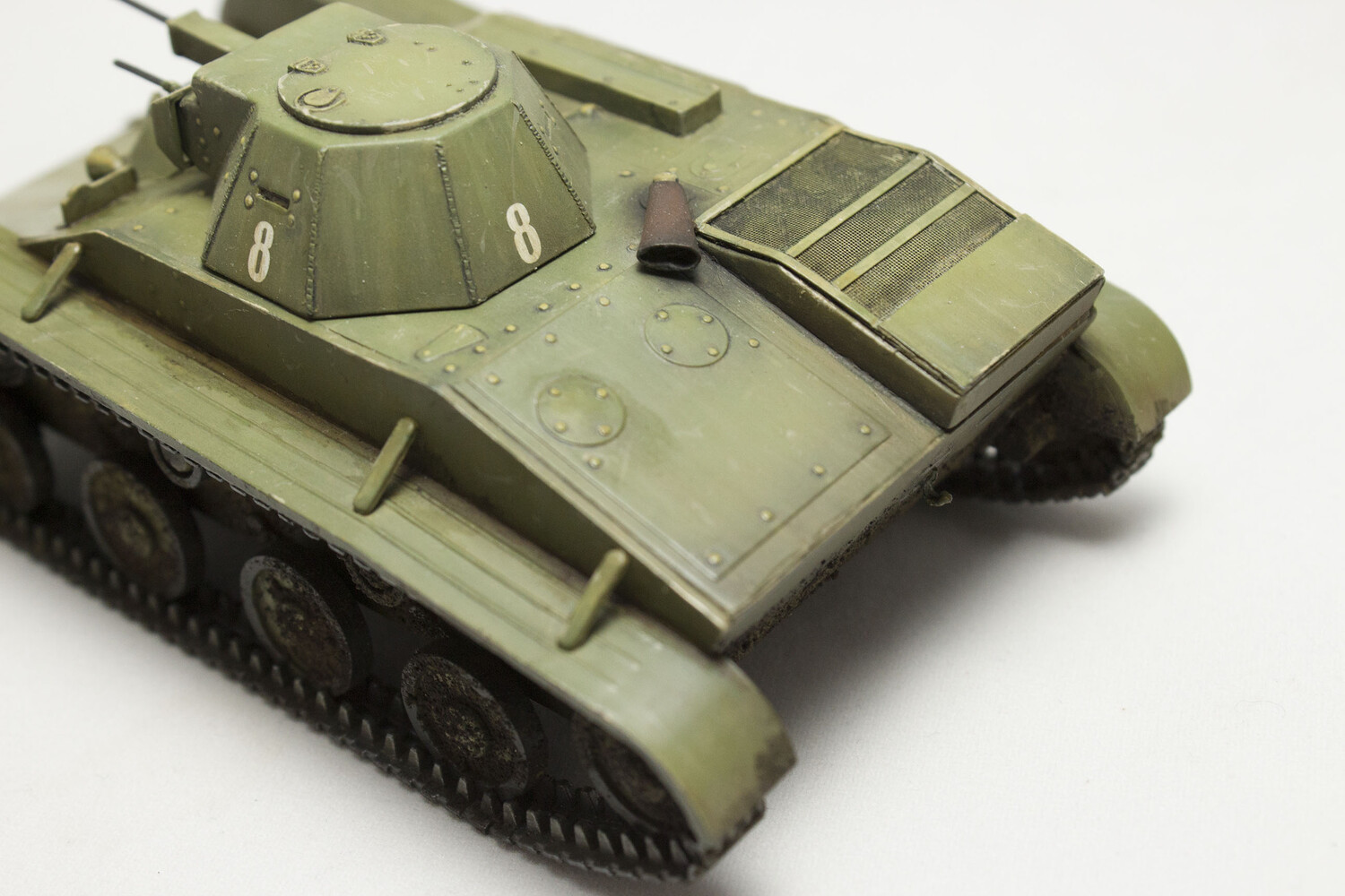

- для большей реалистичности люка трансмиссиина верхнем лобовом листе корпуса сточила заклепки и наклеила поверх слой пластика, а затем с помощью тонко тянутого литника имитировала необходимое количество заклепок;
- доработала пулезащитный бортик перед рубкой мехвода, наклеив недостающую вырезанную полоску-планку;
- имитировала дошипластиком петли насмотровом люке мехвода, сделала заклепки с тянутого литника;
- фонарь из набора оказался полностью из пластика, обточила его и выполнила имитацию стекла при помощи ювелирной смолы. Добавлена проводка из тонкой медной проволоки;
- на башне при помощи тянутого литника иинструмента имитированы сварные швы;
- решетка радиатора сделана из тонкого дошипластика и сеточки от чайного пакетика.
Для орудия была куплена медицинская игла, острый конец которой был срезан при помощи алмазных дисков гравера. Пластиковый пулемет
из набора был треснут и в итоге сломался в районе дульной части пополам, склейка разъела и искривила тонкий пластик, я решила, что дуло можно имитировать скрепкой.
 Чем бы пулемет имитировали вы? Модель из набора конечно, лишь отдаленно передает внешнее сходство с настоящим танком. Можно было еще переделать воздухозаборник, но нестерпимо хотелось перейти к окраске.  ph34r
Работа по модели заняла около 2 месяцев. Без косяков ираненых пальцев не обошлось.
Спасибо за внимание, всем удачных моделей!
При окраске использовала следующую модельную химию –грунтовка ганза, база 4бо нитро краска от фирмы 128 и краска ганза серии С. Гусеницы и бандажи катков – тамия, макр звезда. Художественное масло. Смывка и лаки ганза. Модельные пигменты.

ЧайникДата: Среда, 09.09.2026, 15:47 | Сообщение # 2
Сообщений: 163
Репутация: 64
НАШ ЧЕЛОВЕК!!! Девушка в моделизме ну явно не чужая и тем более не новичек....с моим первым Т60 без слез не сравнить...
Только не "дуло скрепкой" , а ствол.
А тоже можно было тонкой иглой имитировать, та часть что в пластиковом хвостике легко достается и срез там прямой, можно не резать алмазами. При большом желании можно поискать металлические стволы.
Выхлоп можно было пигментами побольше загадить.
Очень хорошо!

Очень и очень хорошо все получилось. Особенно для первого опыта и особенно для такой модели как т-60 от политеха! Можно теперь собрать Т-60 от HobbyBoss благо что он доступный, дешевый и несравненно лучше Политеха)

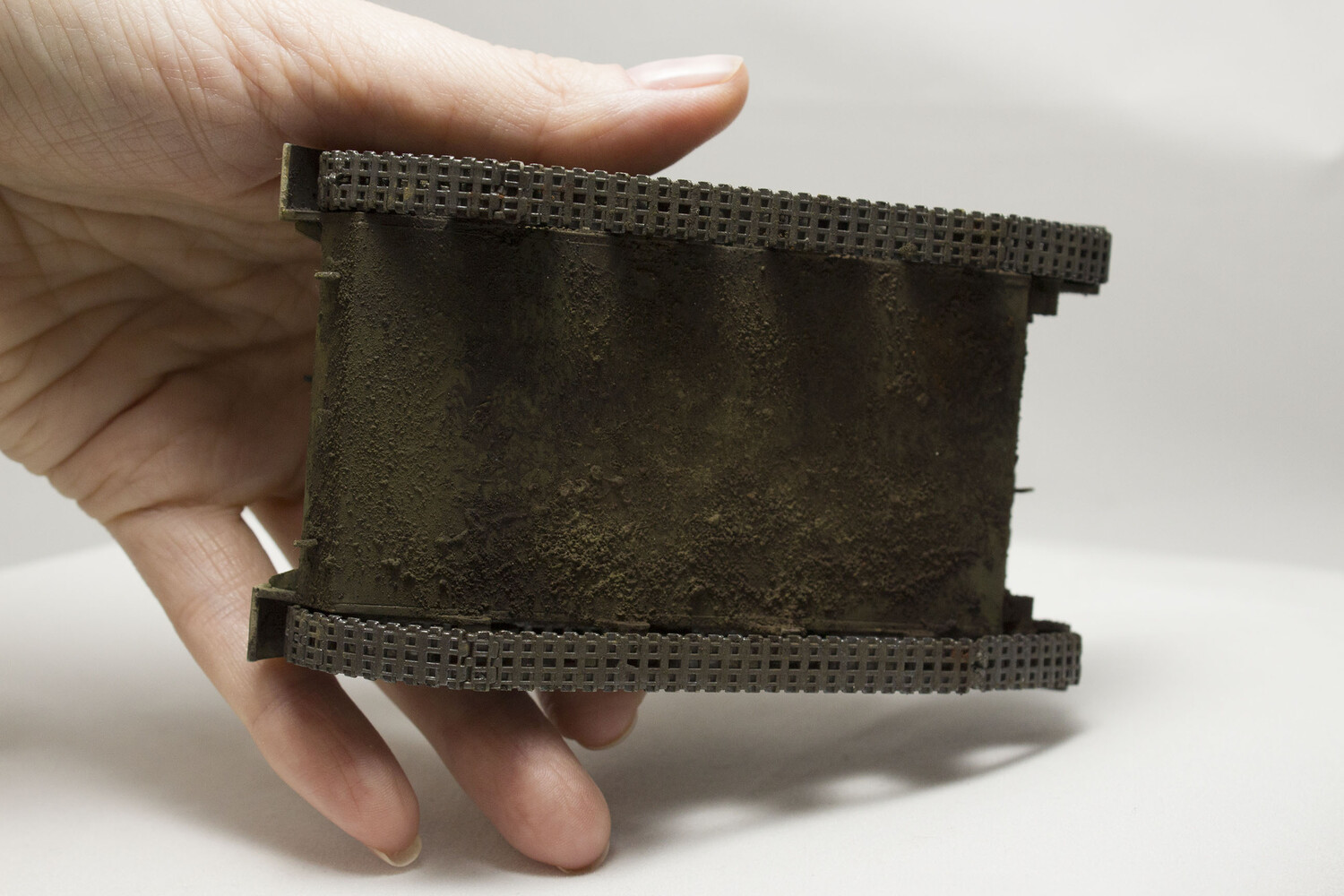

Побоялась жестить ) Пока не разобралась до конца как грязнить ходовую у БТТ, посоветуйте российские фирмы чем ходовую пачкать - сухие пигменты, акриловые смеси может.. очень много продуктов, я в раздрае что выбрать купить.

Здорово!! Очень понравилась тонировка! По грязи на ходовой- только Ваше воображение!- чего
хочет автор-толи загнать танк в чернозем после дождя))-толи пустить по пыльной дороге .
А еще идея может не совпасть с цветом танка -ибо на темной краске-как у Вас-темные пигменты
скрывают деталировку катков\траков и модель теряет общее восприятие.  Пигментов как по мне много
и не нужно-по 3-4 оттенка светлого и темного вполне достаточно . Как грязнить-лучший способ поискать фото то что Вам
понравиться ,в том числе и здесь масса шикарных работ-и подбирать пигменты и смеси
под нужный результат
