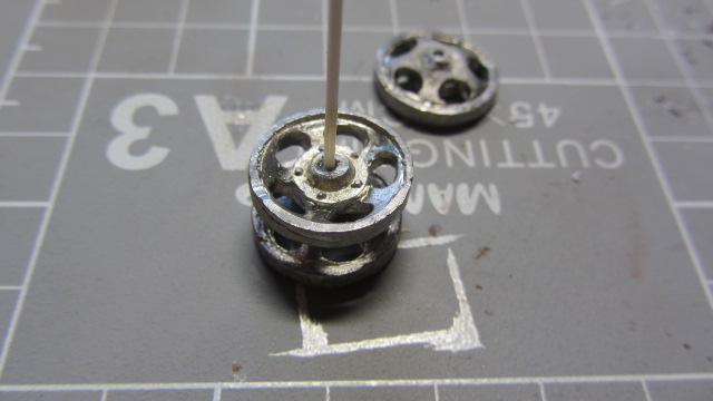

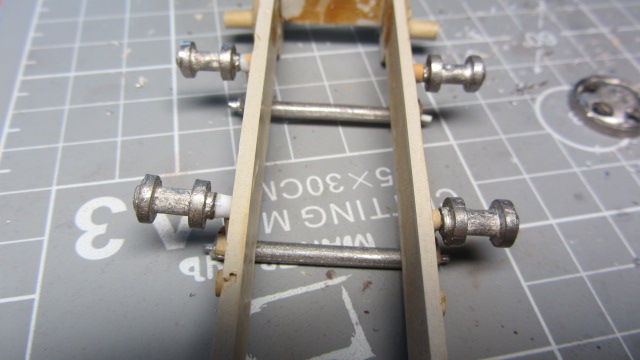

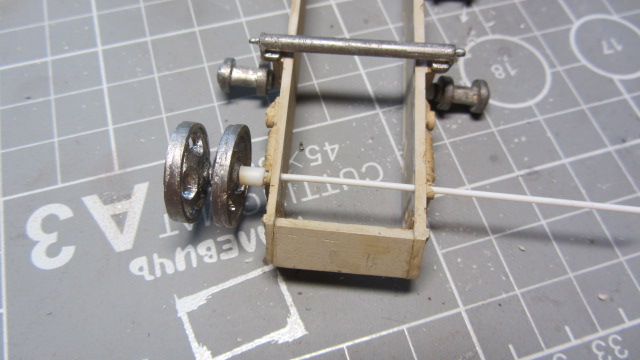

самое сложное в сборке - ходовая, детали требуют подгонки.
вначале катки. направляющие лучше усилить осью из полистирола. можно и из скрепки, но полистироловая вполне достаточна: ходовая ведь не рабочая"

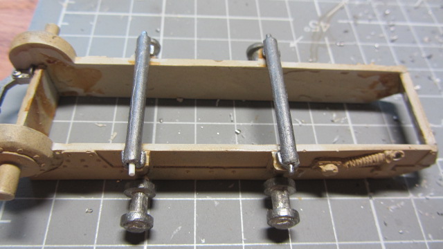

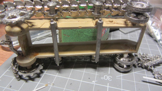

рама ходовой части склеена и усилена осями тележек ходовой части.

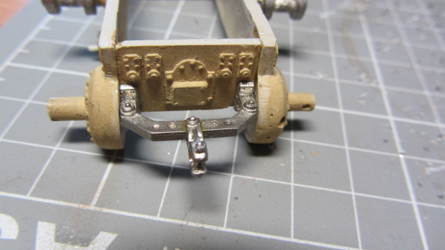

буксировочное устройство отлито чисто, практически без облоя.

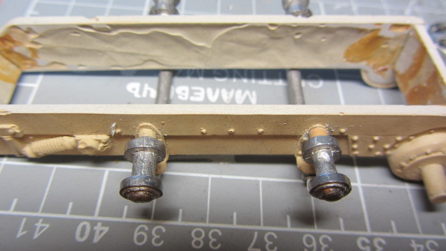

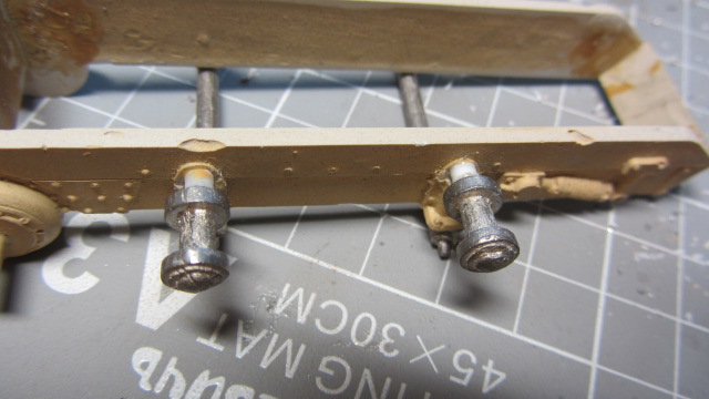

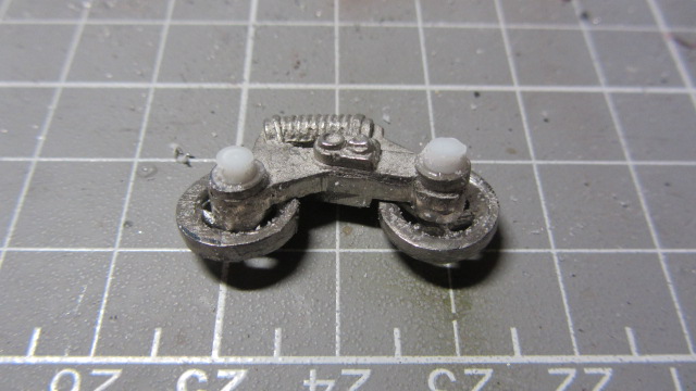

поддерживающие ролики лучше смонтировать на полистироловые втулки, приклееные к раме - оригинальные плохо отлиты и не держат ролики

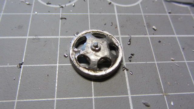

Репутация: 171

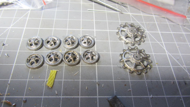

в спицах опорных катков присутствует облой - удалить!
а вот ведущие дополнительной обработки не требуют

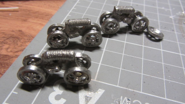

напраляющие колеса надену на оси, так надежнее.
на тележки опорных катков надо надеть расширители, иначе не наденутся на зубья траков

на спицах катков присутствует облой, не на всех, конечно.

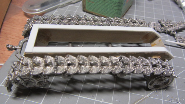

теперь самое веселое_ гусеницы. Они отлиты секциями по 5-6 траков. Надо зачистить небольшой облой и аккуратно собирать подгоняя соединения. ходовая получается весьма увесистая.

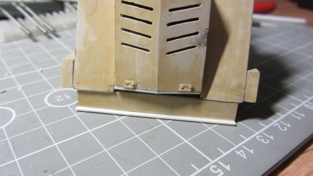

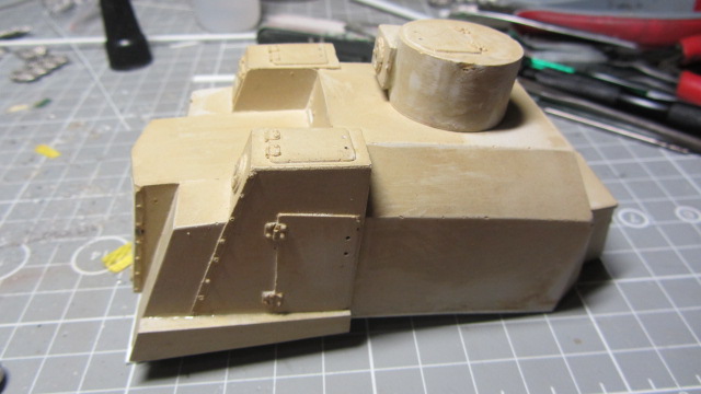

и в завершении - корпус. аккуратно зашпаклевал сколы, сделал днище из листового полистирола
 и кормовой ящик

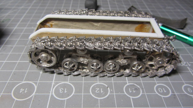

ходовую собрал
на раму ходовой части наклеил полосы листового полистирола, иначе гусеницы упираются в днище корпуса

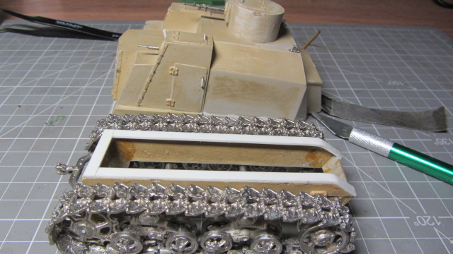

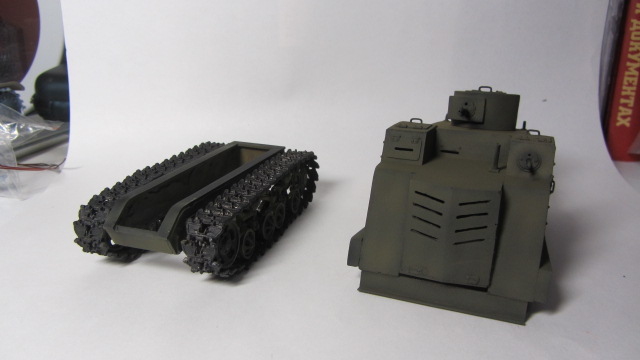

модель в покраску!
шасси и корпус пока не склеиваю: так удобнее красить и тонировать.
