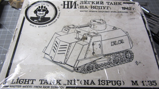

| Будучи в командировке в Москве нанес визит в Клуб-ТМ , переехавший в ТРЦ Хорошо. Пообщался с Борисом Сумароковым (Борис привет и спасибо за декали и модели). узнал , что умер известный моделист Василий Гончаров. Его вдова сдала на комиссию его модели. Я взял японский грузовик Fine molds, и случайно заметил коробку с НИ производства пензенского Научно-исследовательского института физических измерений, 1993 года. Борис сказал, что и этот артефакт из коллекции покойного. я купил, чтобы собрать в память о мастере, Вечная память тебе, коллега!

| Интересный агрегат, посмотрим, что получится)
Хорошо, что Борис держится на плаву, а то Озоны-Вайлдберисы сильно подорвали отечественную торговлю...
| olaevolution | Дата: Понедельник, 14.09.2026, 11:03 | Сообщение # 3 |
Сообщений: 15
Репутация: 10
| Ого, какой раритет! Удачи в постройке!

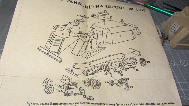

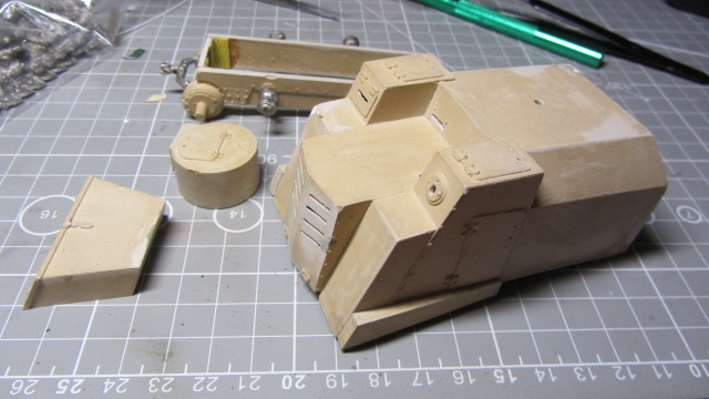

| Значит так, начну стройку. Модель, в принципе, не сложная. деталей не много, членение разумное. Основные усилия затрачиваются на обработку деталей. корпус, рама, башня - коломикс, остальное - металл. Гусеницы из секций траков.

| модель строится как исторический артефакт, в серии "неуловимый Джо" - интересна как образчик истории отечественного модельного производства. В любом случае сборок в сети я не видел, значит будет на Форуме эксклюзив. А то много рассуждений "как оно раньше было", и фото старых коробок в лучшем случае. А я так полагаю: построй , покажи, вот и порассуждаем. Нормально раньше было когда нет альтернативы , и такому рады. Одно скажу - неплохие модели, если аккуратно собрать

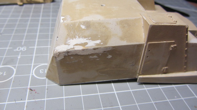

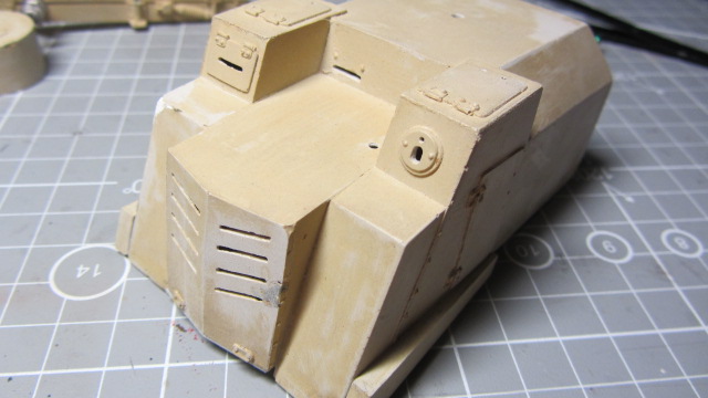

| корпус в некоторых местах треснул. Значит, шпаклюю. Изнутри повреждения приклеиваю полистироловую пластинку, снаружи замазываю тамиевской шпаклевкой, и сверху суперклеем, шпаклевка схватывается намертво, и потом шлифуешь.

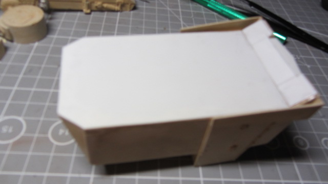

| днище сделал из полистиролового листа 0,5 мм. На него будет крепится рама ходовой части.

| Корпус напоминает израильские броневики на базе грузовиков))
| inkvizitor | Дата: Вторник, 15.09.2026, 23:54 | Сообщение # 11 |
Сообщений: 1252
Репутация: 171
| Цитата panzer35 (  ) Корпус напоминает израильские броневики на базе грузовиков)) Евгений, НИ придуман и построен в Одессе. еврейские корни

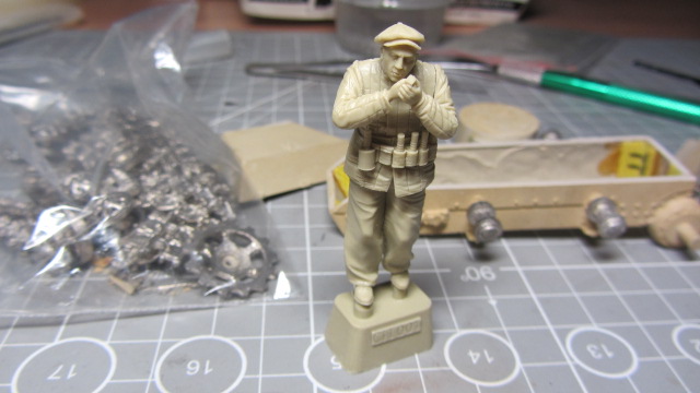

| покойный Мэтр заботливо приберег в комплекте фигурку рабочего-ополченца. Соберу и покрашу ее
Директор Ульяновского электромеханического колледжа Член Общественной палаты Ульяновской области Председатель ульяновского клуба любителей истории и стендового моделизма "Батальное искусство"
| panzer35 | Дата: Среда, 16.09.2026, 11:15 | Сообщение # 13 |
Сообщений: 8634
| Какая классная фигура!

| Цитата inkvizitor (  ) корпус в некоторых местах треснул. Значит, шпаклюю. Изнутри повреждения приклеиваю полистироловую пластинку, снаружи замазываю тамиевской шпаклевкой, и сверху суперклеем, шпаклевка схватывается намертво, и потом шлифуешь. Слышала о подобном методе, но не пробовала еще. Я правильно понимаю, что шпаклю не надо перемешивать с клеем иначе потом не нанести или так можно? По непросохшей шпаклевке суперклеем (гель или секундный?) сверху наносить и дать высохнуть???
| inkvizitor | Дата: Среда, 16.09.2026, 22:54 | Сообщение # 15 |
Сообщений: 1252
Репутация: 171
| Цитата olaevolution (  ) Я правильно понимаю, вот этот метод, о котором я говорил ниже, актуален для смоляных моделей. в каверну вмазываю шпаклевку утрамбовываю. и сверху наношу суперкелей нетолстым слоем. несколько часов сушки а зачищать или мелким надфилем, или наждаком. для полистироловых моделей такой метод излишен: достаточно нанести шпаклевку и промазать обычным дихлоретановым клеем для полистирола, сохнет быстрее и меньше усадка шпаклевки, но сушить дольше, так как такая смесь растворяет полистирол. Оптимально с вечера все зашпаклевать таки способом, оставить на ночь сохнуть, а наутро- обрабатывать
