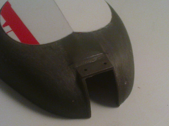

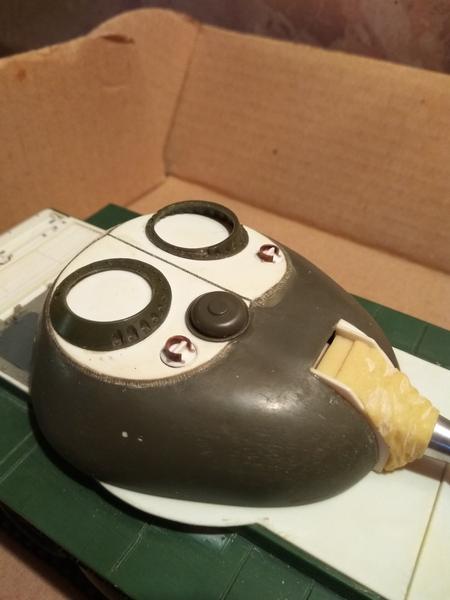

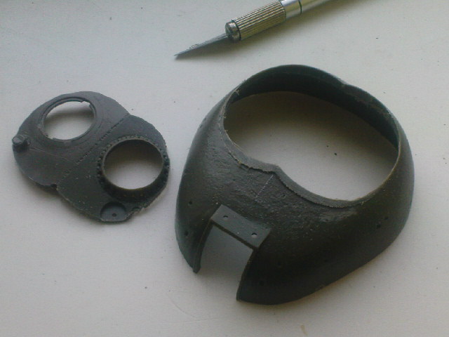

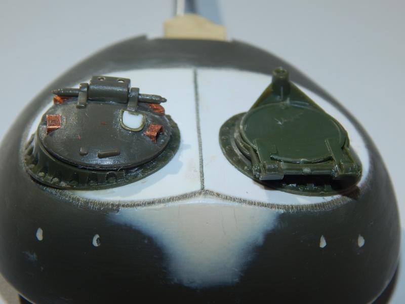

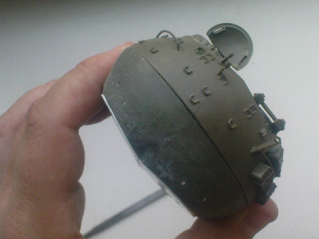

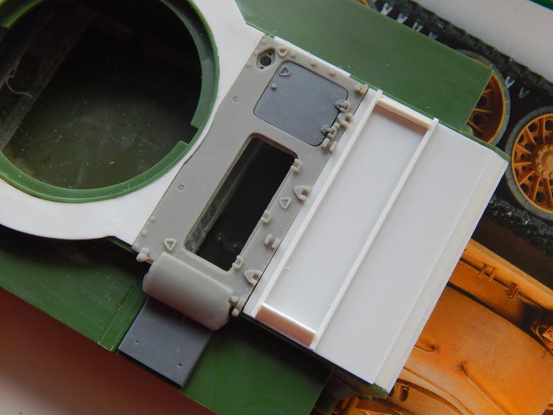

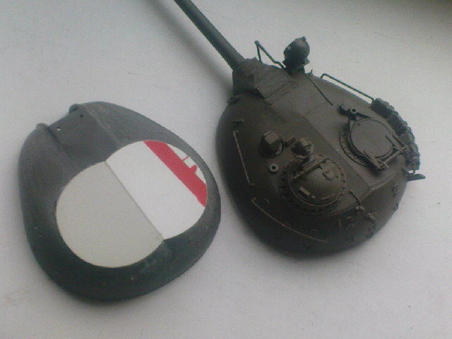

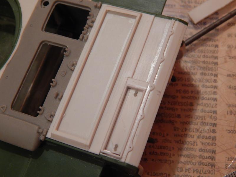

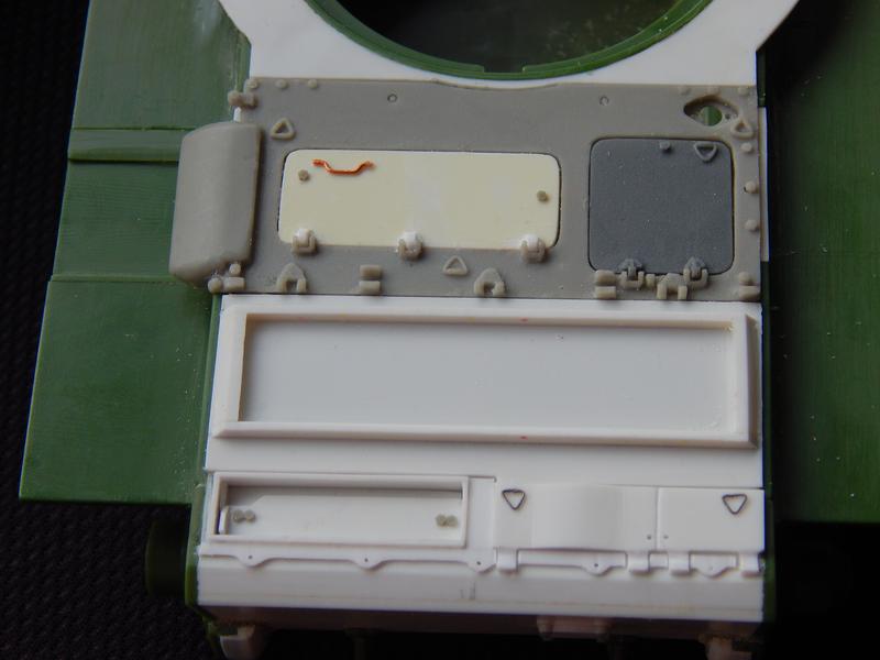

Поручик, когда-то игрался с "суповым набором" танка Т-54/55 от Трубача....
По башне...у крыши башни этих наборов нет "домиковости",я вырезал родную и делал вставки из пластика,с перенесением люков и арматуры из других,более точных доноров,щас фото поищу...за фото сорри,снимались еще на древние телефоны...
1) резка трампа
2) Толщина пластика позволила дать рельеф
3)вклейка новой крыши
4) Домиковость
Ну и несколько фото для итогов перепила (равнялся тогда на Тамийский Т-55)

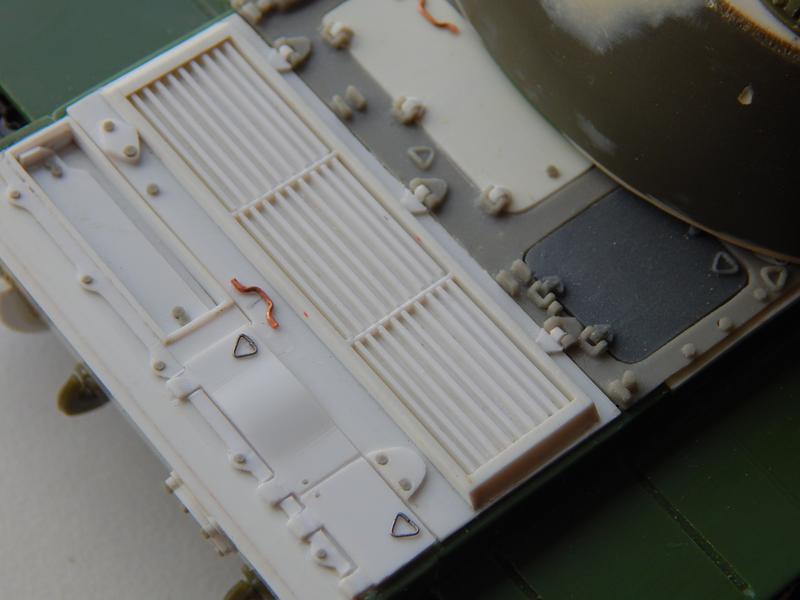

Чет фото и правда не все закидывает-2 раза переделывал...несколько не заходят и все...
Крыша МТО у трампа тоже просто грех...пилил сам и добавлял,все доступное,что было..
Базу все же взял скифовскую,стоили копейки,более точны в геометрии,местами топорны,но не трамповский полет фантазии...

Сергей77, Вот это запил......... Я,близко не стоял. По МТО  добавлю мерочевки по фото. Что касаемо крыши башни, то я обратил внимание на данное обстоятельство. Долго смотрел на башню, не решаясь срезать верх. Главным образом не понимая, каким инструментом резать. Оказывается это можно. Теперь подумаю. Появился конкретный пример. Спасибо за инфу.

Там крышу надо просто вырезать и новые листы вставить,угол схождения смотрите у своего хоббика
