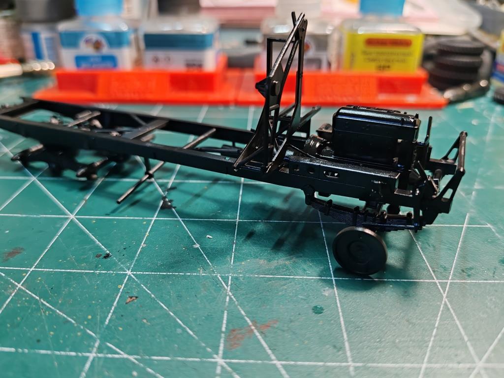

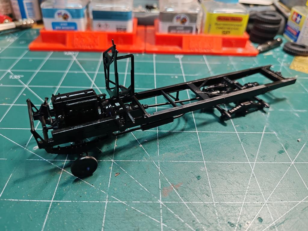

HartДата: Четверг, 10.09.2026, 18:51 | Сообщение # 1
Сообщений: 9170

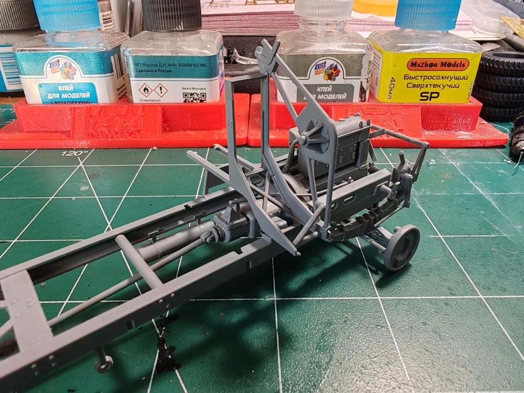

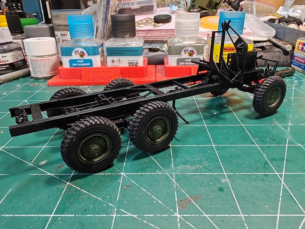

И снова британский грузовик из общего набора от ICM. На сей раз Leyland Retriever General Service. Это второй из серии британских грузовиков. Простота конструкции и минимальные удобства - вот что точно отображает данное транспортное средство. Кстати, его даже пытались впарить по Ленд-лизу, но, принимать его в СССР не стали, не прокатило, мало приятно сидеть на ящике с запчастями в авто с брезентовыми дверями. Что касается самой модели, то пластик традиционно у ICM мягкий, но  тонкие детальки довольно хрупкие, чуть перестарался и уже сломал. Вместе с тем детализация довольно богатая, особенно ходовой.

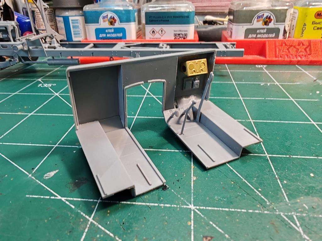

HartДата: Пятница, 11.09.2026, 17:59 | Сообщение # 2
Сообщений: 9170

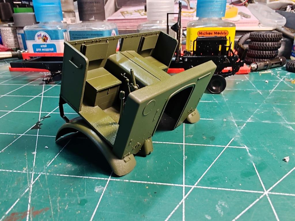

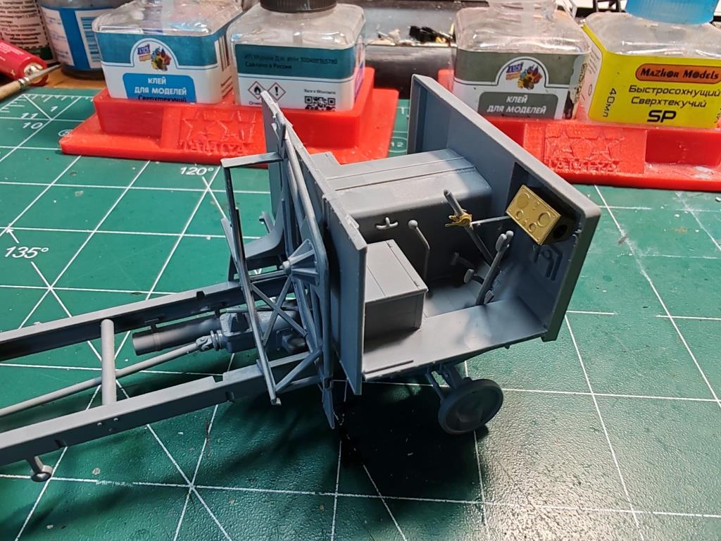

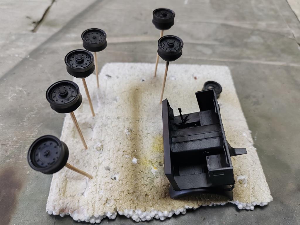

В общем продолжаю. Из допов есть травло от МД. Но, как обычно, даже с учетом того что набор невелик, смысла от него мало. К примеру вроде как начал изначально гнуть крепежку запаски, но сравнив то, что идет в наборе, с тем жидким основанием что предложил МД решил использовать базовый исходник. Кстати смотрится он на раме очень футуристично. Собрал кабину. И опять, травленые детали не подходили по месту (боковые ручки капотов слева и справа) и довольно плоско (ручки боковых панелей кабины) А вот переключатель поворотов и приборка вполне годные.  Далее покрыл грунтом от Хаси. Шикарная вещь! Движок видно не будет, разве что поддон, поэтому не вижу смыла изгаляться над тем что будет закрыто.

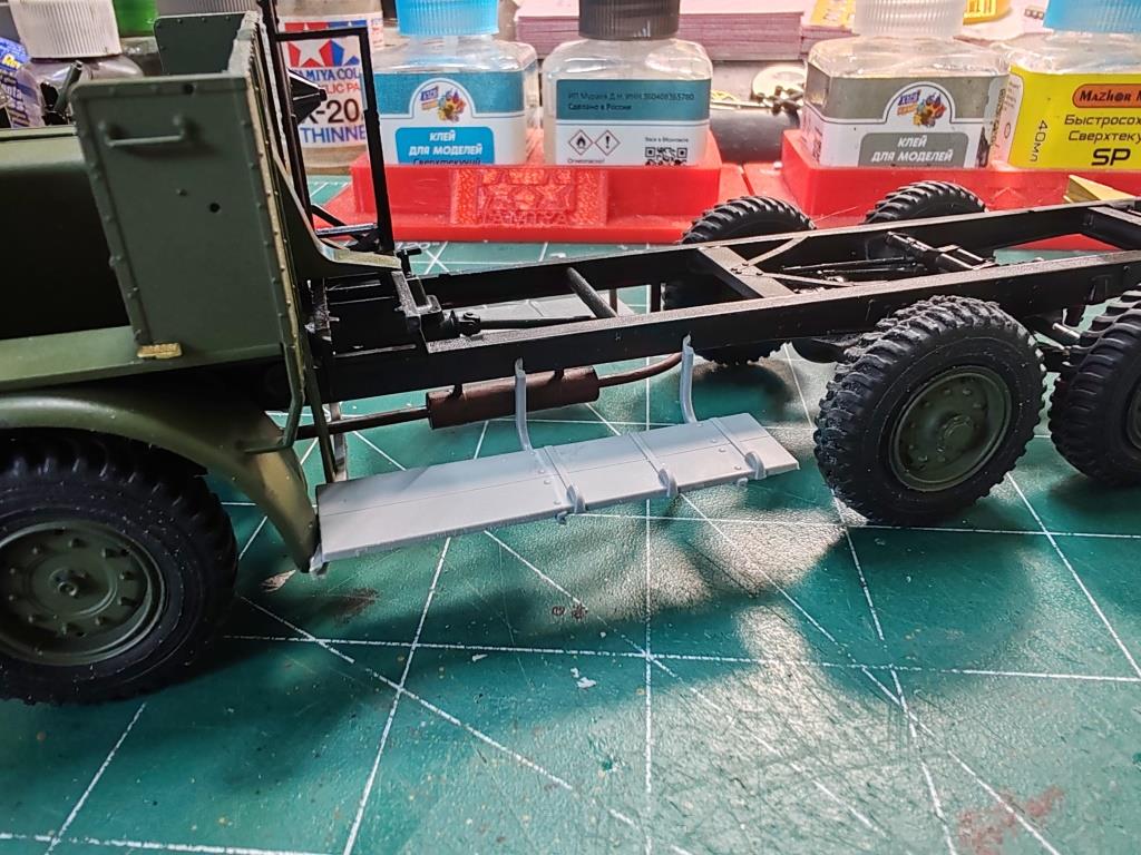

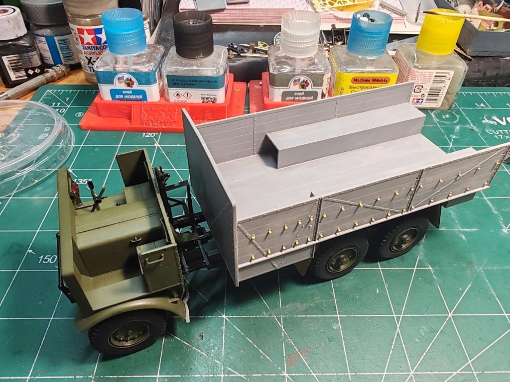

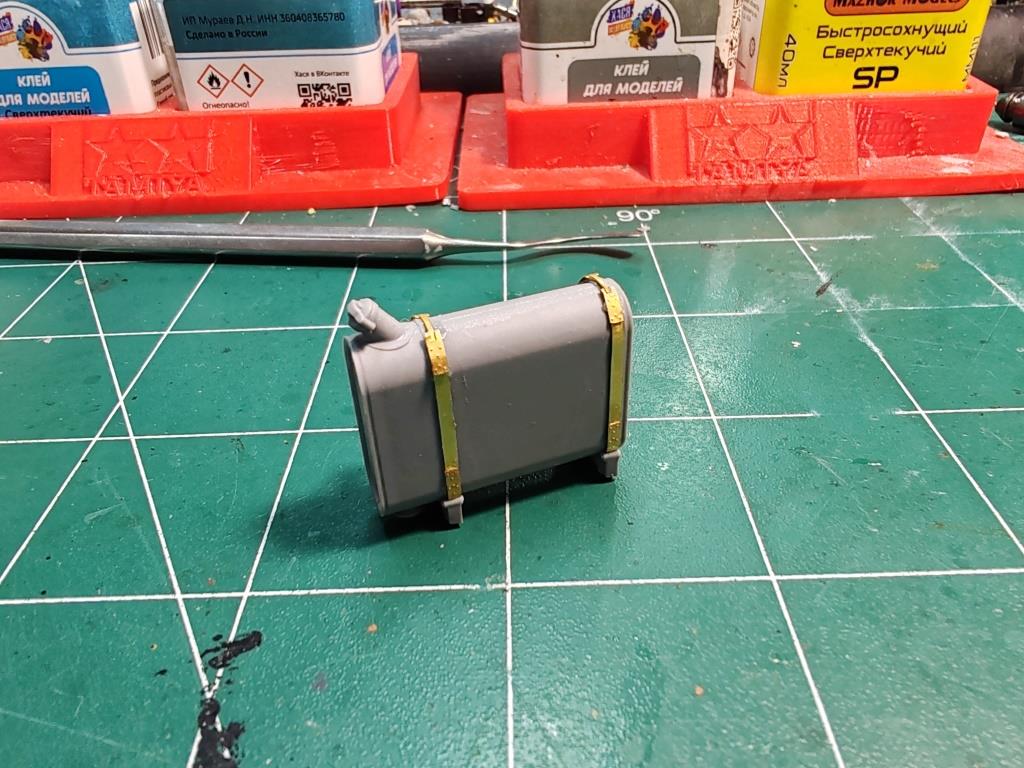

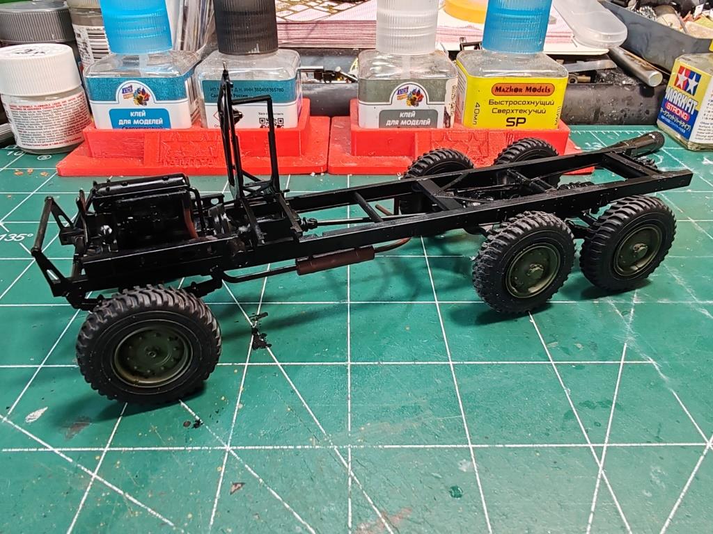

HartДата: Среда, 16.09.2026, 15:54 | Сообщение # 7
Сообщений: 9170

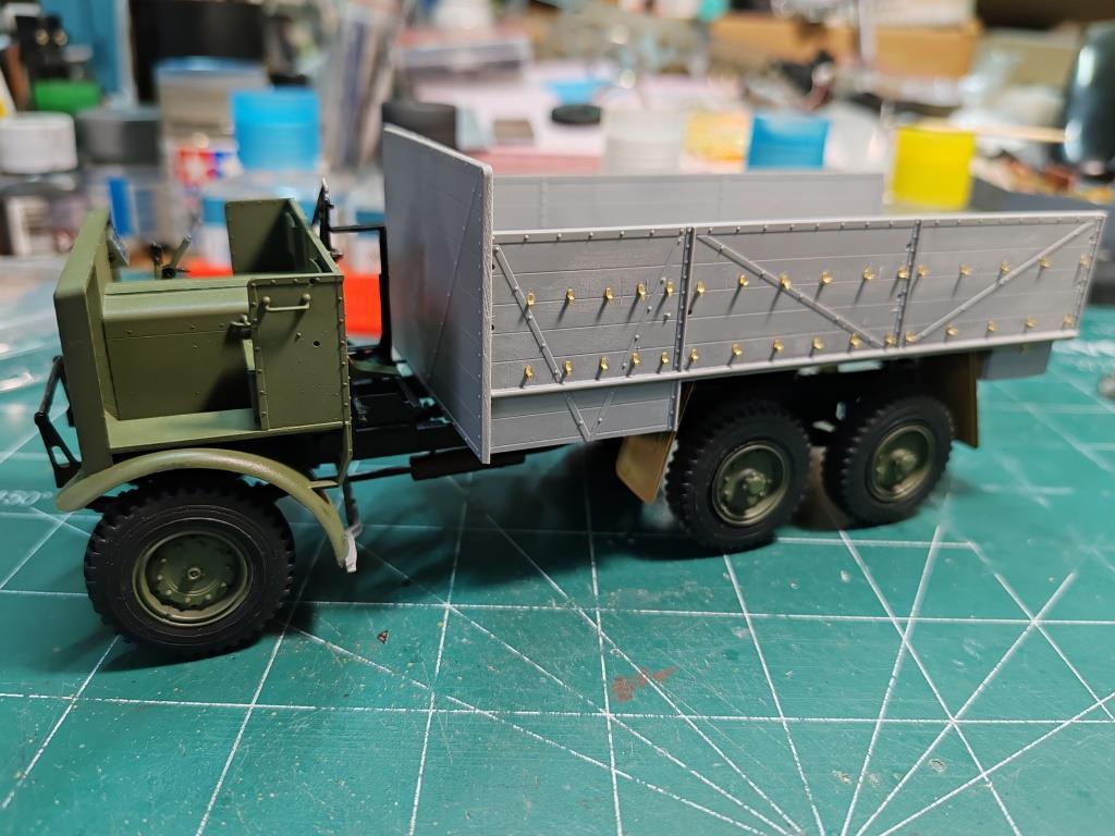

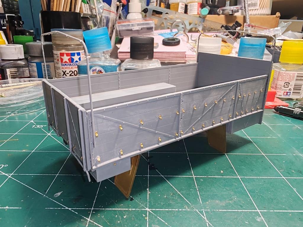

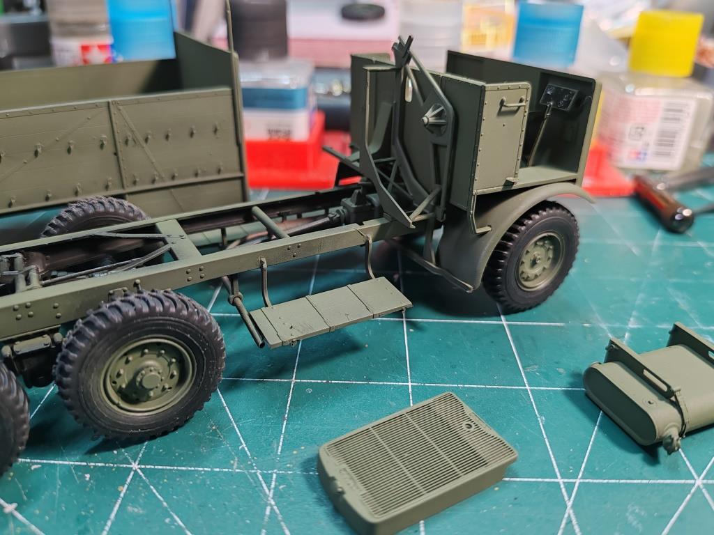

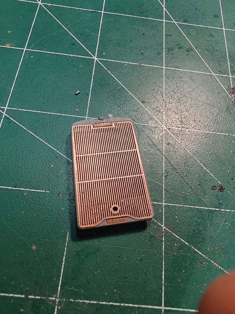

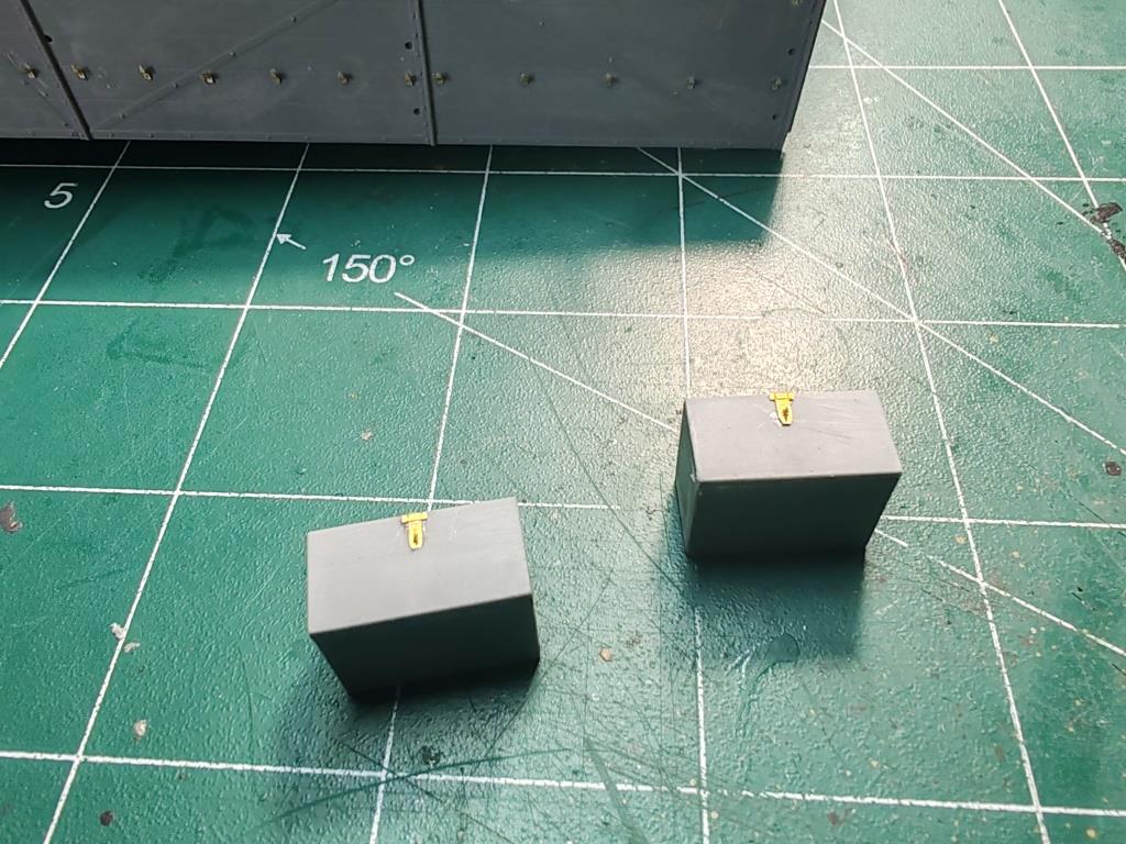

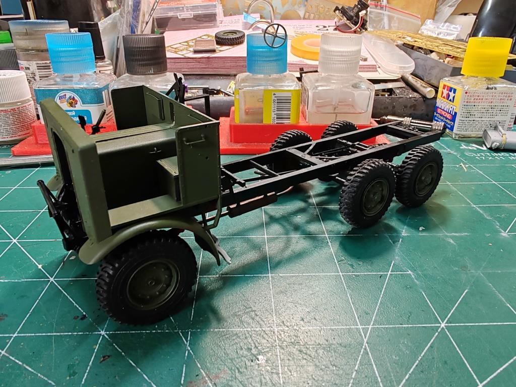

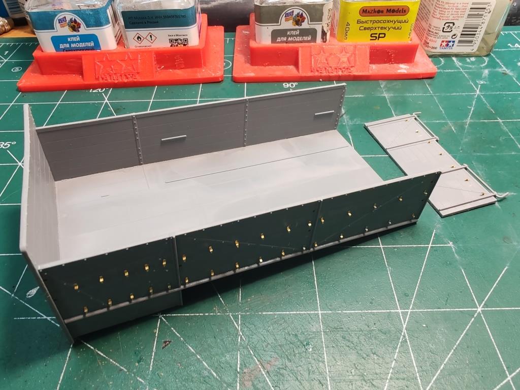

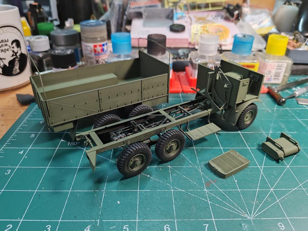

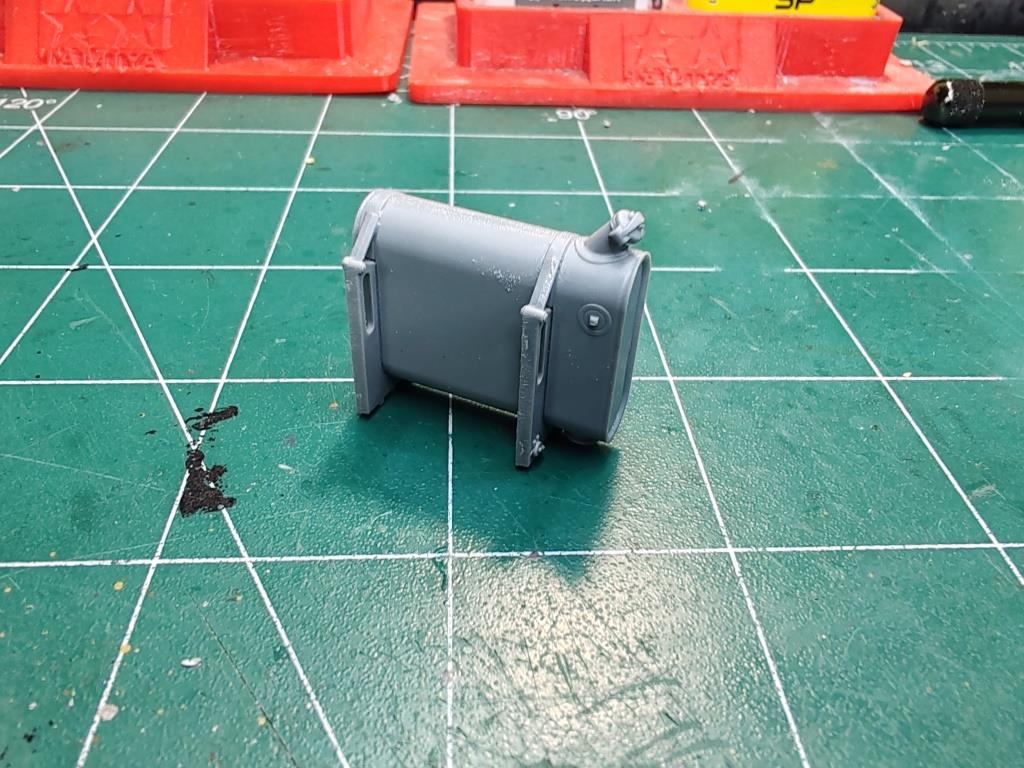

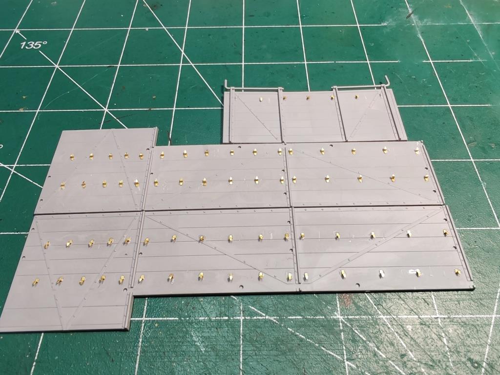

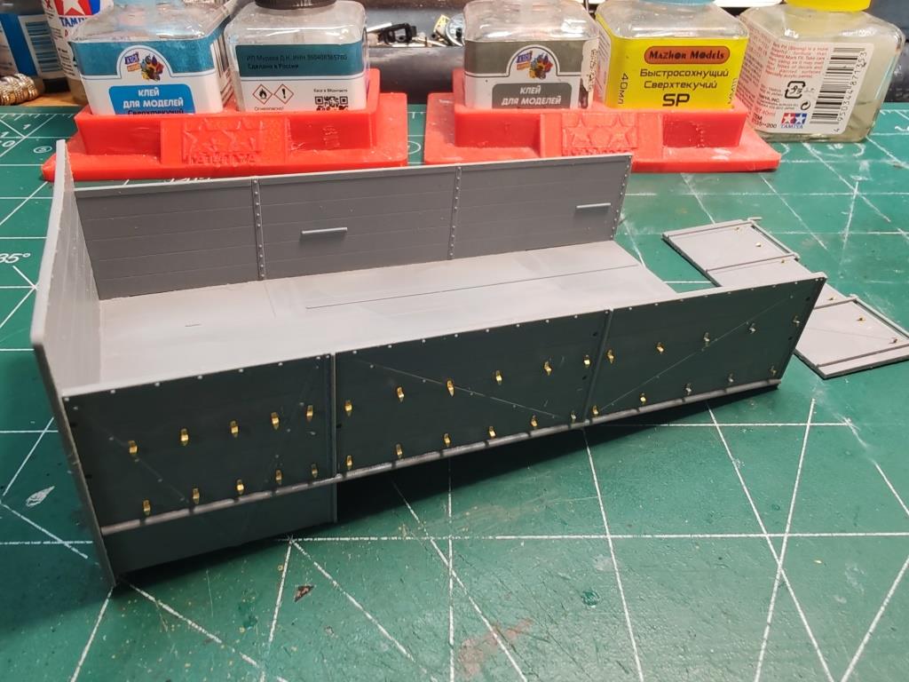

Очередное обновление стройки из коробки: Установил колеса на место, решетка радиатора использовал штатное травло. В комплекте есть шильдики производителя. Бензобак обмотал крепежными лентами, установил кабину на раму. Удивительно но села довольно ровно и без применения усилий. Только потом дошло что надо было сразу под крыльями замазать грязи и запылить. Ну и приступил к кузову. МД дал ровно столько крепежек тента, сколько должно быть. Ни одной про запас  angry  А то что эта миниатюрная фигня может улететь и потеряться в пространстве, я уж не говорю о том что при изгибе деталек они могут просто поломаться, это их маркетинговые спецы не предусмотрели. Ну и на задний борт я умудрился их еще вверх ногами присобачить. Придется отмачивать антиклеем и переделывать. На кормовые ящики установил замочные петли срезав пластиковые. Сейчас смотрю на эти петли и думаю, а как же водитель открывал  крышку?  Брызговики из набора довольно толстые, поэтому заменил на травленые от МД. И снова казус: - пришлось изгибать край деталей, иначе они не хотели садиться на посадочные места с опорами. Прикинул на сухую кузов на место, вполне ровно и попадает в пазы.

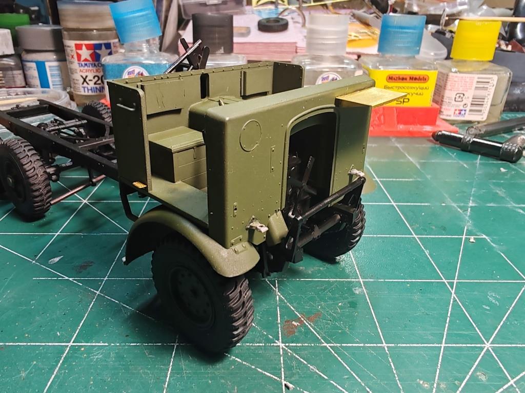

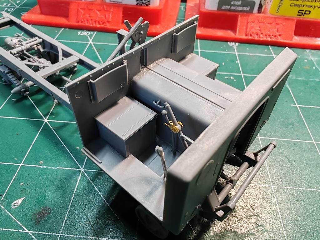

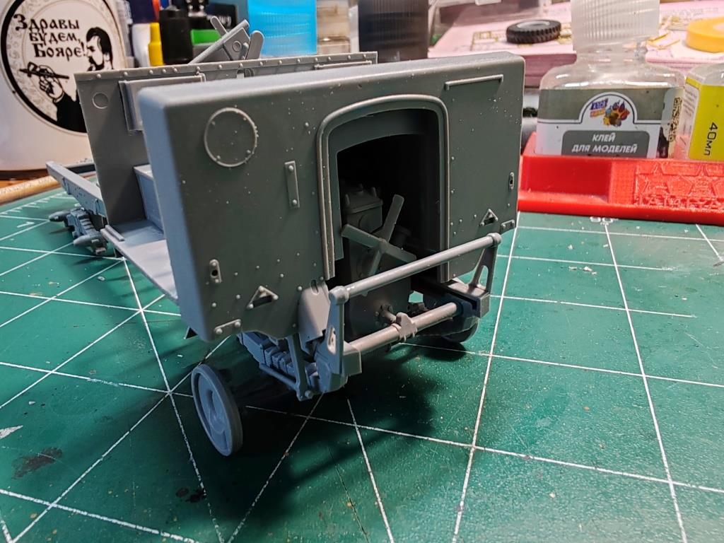

HartДата: Четверг, 17.09.2026, 17:31 | Сообщение # 8
Сообщений: 9170

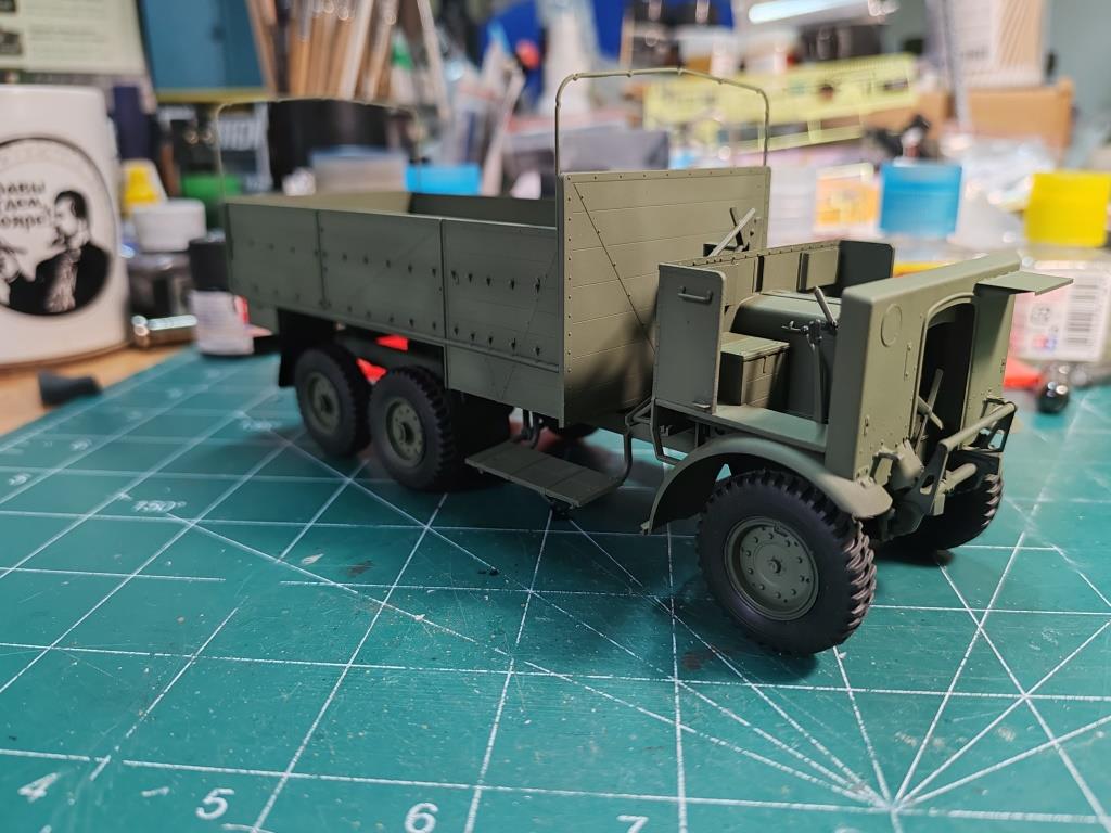

И снова небольшое обновление: переклеил крючки заднего борта. На сей раз в то направлении котором  надо. Добавил подножки водителя и пассажира,  опоры фар, и полку непонятного назначения слева на кабине. Если предположить что это типа столик или полка для крепления чего либо то ни ремней ни окантовки. В общем вопрос открытый, если кто в курсе - сообщите. Слева и справа на раме закрепил опорные полки  для поклажи, в планах добавить на них скарба. Ну и задул в базу.

DoctorДата: Воскресенье, 20.09.2026, 09:34 | Сообщение # 11
Сообщений: 239
Репутация: 15
Относительно "полки непонятного назначения" - это поверхность для размещения индикатора капельных отравляющих в-в. Поскольку индикатор наносился в виде краски/напыления (этих деталей не помню), никакого крепления не требовалось. При контакте с ОВ цвет поверхности менялся.
На бескапотной технике устанавливали специальные поверхности-полочки, на других транспортных средствах могли без них обходиться, просто на капот реагент наносили.

DoctorДата: Воскресенье, 20.09.2026, 16:50 | Сообщение # 15
Сообщений: 239
Репутация: 15
А это не интерпретация - это из реальных британских требований к химбезопасности времен WWII. Но и воздушно-капельные ОВ действовать начинают не мгновенно, и в "подозрительную тучку" не въезжать на полной скорости водителей явно инструктировали. Вероятно, при высокой чувствительности сигнального реагента можно было уберечь личный состав по крайней мере от тяжёлых повреждений.
Не знаю, как сейчас, но в далёких 1970-х нам на кафедре военки в меде про эту группу ОВ и защиту от них (в т.ч. индивидуальные обеззараживающие салфетки) вдалбливали.
К сожалению, я сейчас в отрыве от своей библиотеки - как доберусь, постараюсь привести ссылку на британские документы относительно "загадочной площадки".
