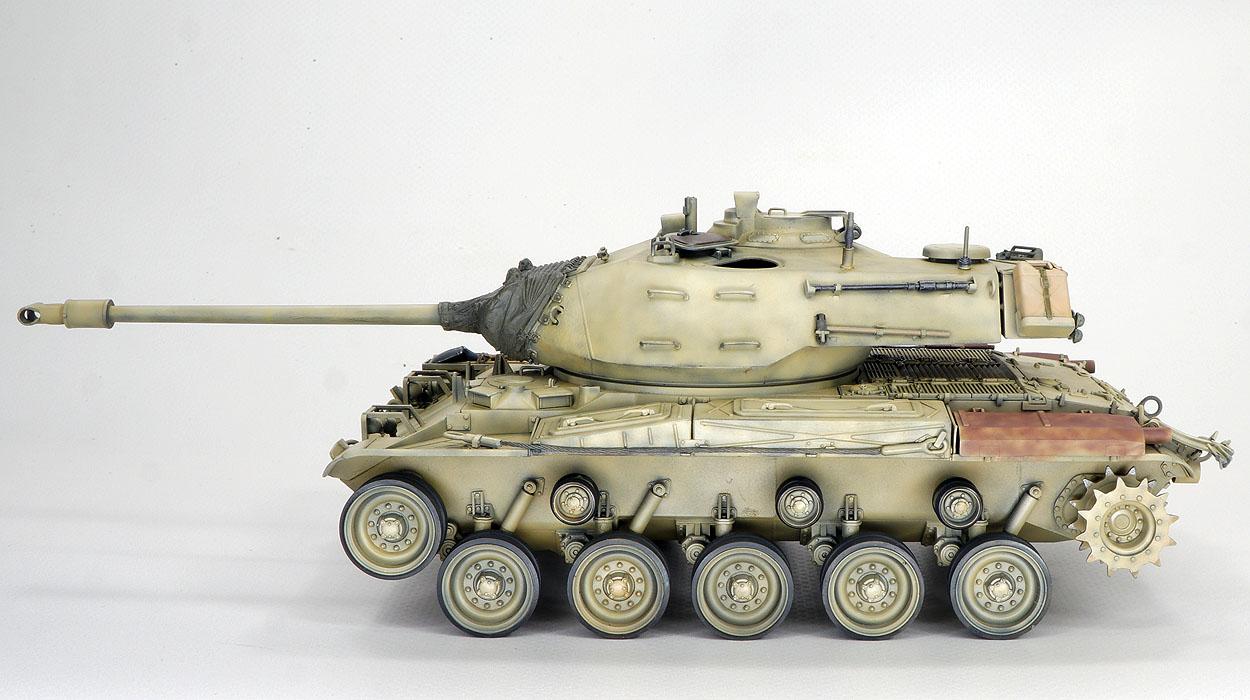

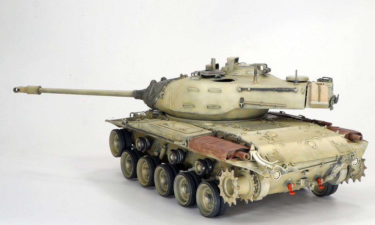

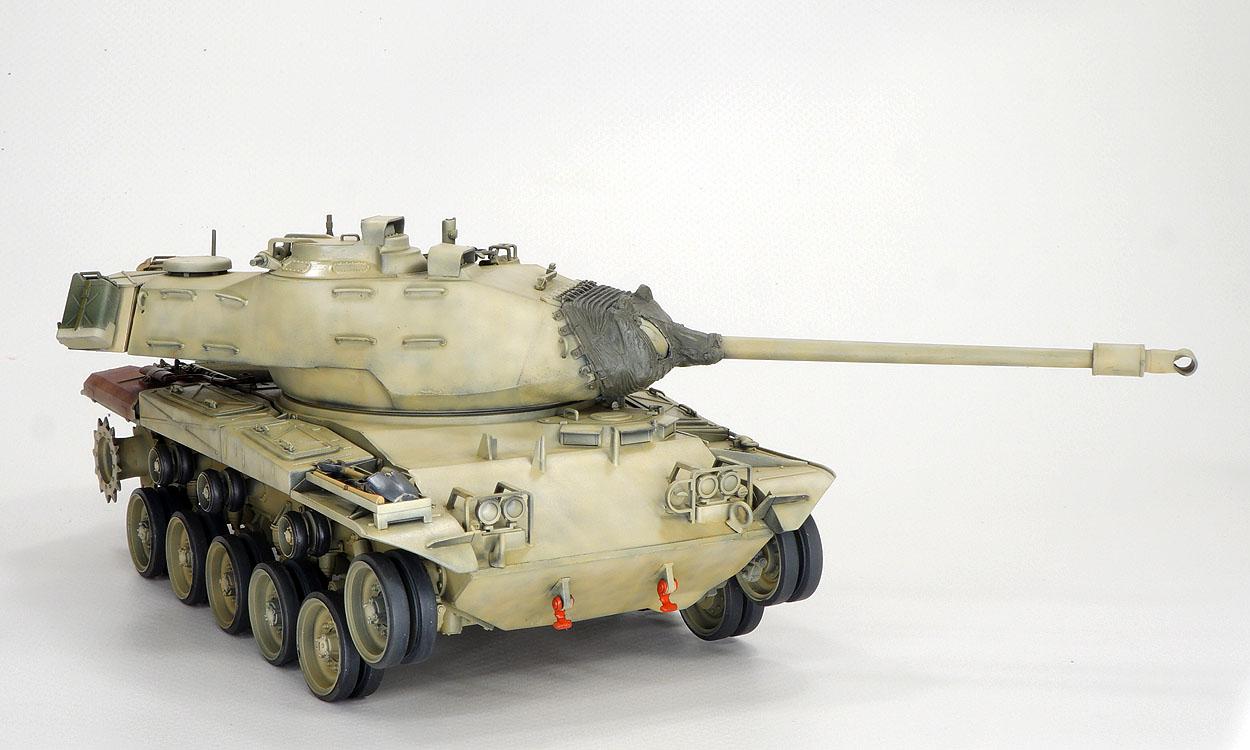

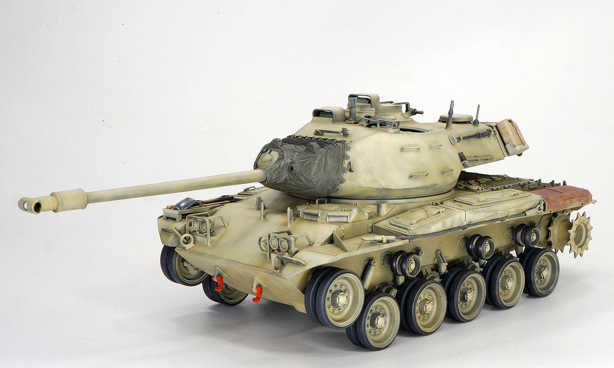

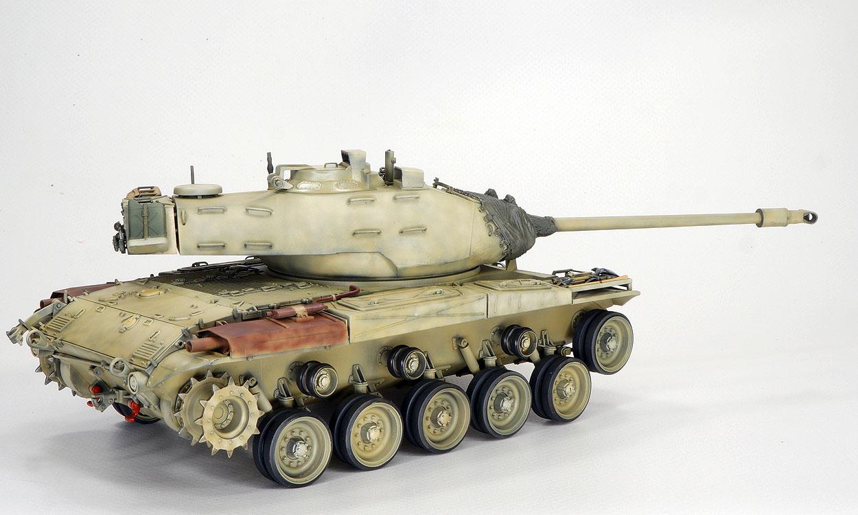

UlisДата: Воскресенье, 27.09.2026, 19:24 | Сообщение # 6
Сообщений: 10006
Репутация: 370
Модель окрашена. Поигрался с "затемнением и высветлением". Также усложнил оттенок маслом.
Окрасил мелочевку и задул глянцем.. Работа продолжается..

SchanzeДата: Воскресенье, 27.09.2026, 22:16 | Сообщение # 9
Сообщений: 451
Репутация: 39

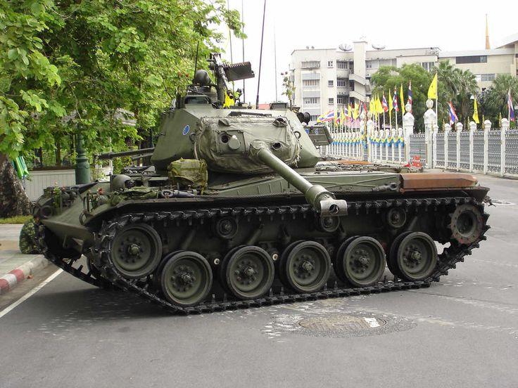

Аккуратная работа,зачетная.Единственное смущает цвет защитных кожухов глушителей,конечно краска на них должна облезнуть но точно не быть цвета самого глушителя.

Да всякое бывало с этими глушителями и выхлопами....
SchanzeДата: Воскресенье, 27.09.2026, 23:38 | Сообщение # 11
Сообщений: 451
Репутация: 39
Первая фотка скорее исключение чем правило,вторая больше похожа на раскраску в фоторедакторе ,обратите внимание на красные пятна между катками
UlisДата: Понедельник, 28.09.2026, 17:23 | Сообщение # 12
Сообщений: 10006
Репутация: 370
но оно имеет место быть.. happy
Оставлю как есть..

SchanzeДата: Понедельник, 28.09.2026, 19:35 | Сообщение # 13
Сообщений: 451
Репутация: 39
Цитата Ulis ()
Оставлю как есть..
на самом деле малярные работы на высоте!ждем конечный результат smile

UlisДата: Вторник, 29.09.2026, 20:18 | Сообщение # 15
Сообщений: 10006
Репутация: 370
спасибо за оценку.. В любом случае каждый "моделит как умеет".. А различия в окрасе лишь придают ИМХО интереса к модели. Хотя уж и уходить в "излишки попугайства" не нужно..
Хотя это все таки хобби.. Все имеет место быть..
