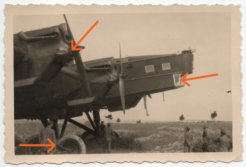

Встретилось фото, может пригодится, правда не звено...
HartДата: Суббота, 18.04.2026, 17:23 | Сообщение # 23
Сообщений: 9129
alforal, Благодарю, но, первый нюанс - это спицованные колеса, второй, да, это 2 винта лопасти, а не 4. Сильно вдаваться в матчасть, нет желания.  Скажу честно, задолбала, уже эта стройка уже. Ну, или далее, по русски- не переводимая игра слов. Я не против,  сделать что то похожее, но не из этого ммммм, набора.  angry . Да, в 95м или 99м, это была бомба! А сейчас, это вариант, срубить бабло с моделистов. Потому как. Был бы пиар-клоуном от Звезды, я бы имеено эту модель толкал бы, но я не "эффективный идиот" от этой фирмы. Поэтому имею то что есть.  biggrin
