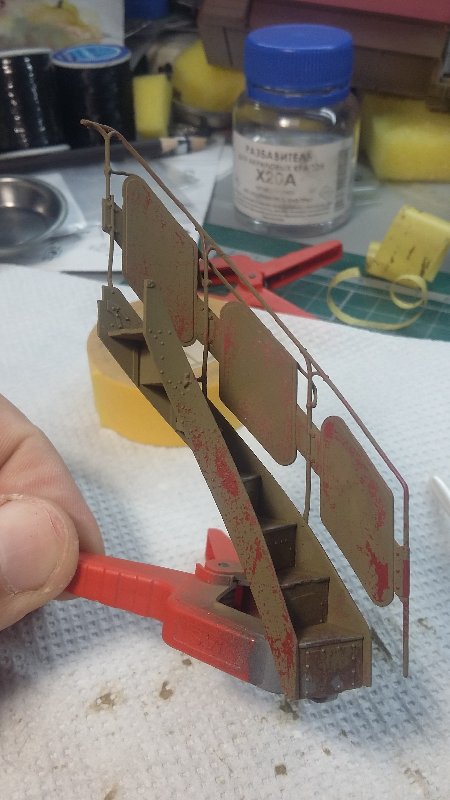

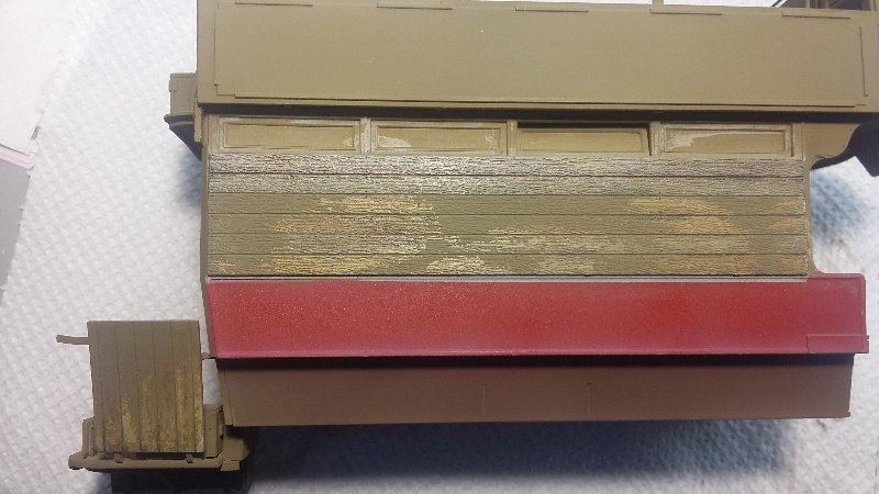

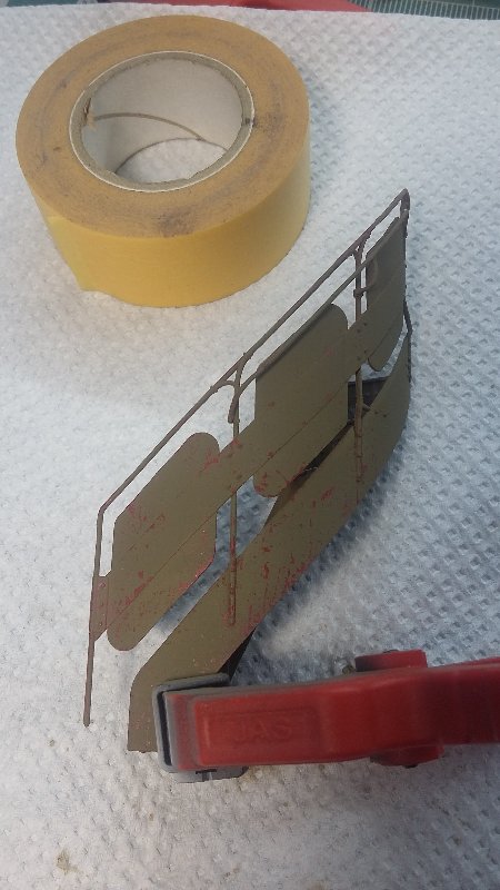

Сегодня сделал еще пол шажочка. Прокрасил средний ярус, тот где заколоченные досками окна, и задний тамбур с лестницей. Вышло вот что(2 доски с одного борта, и одна с другого будет неокрашенными. Понравилась эта идея):
обдир на досках планировал провести модельным скотчом. Но к сожалению отвлекли, после того как нанес краску. Через час попробовал, а уже поздняк  wink  краска встала. Даже обычным канцелярским скотчом попытался, но уже толком не отрывало краску. Пришлось дотирать кисточкой при помощи воды. Дальше уже буду доводить до ума смывкой и маслом.

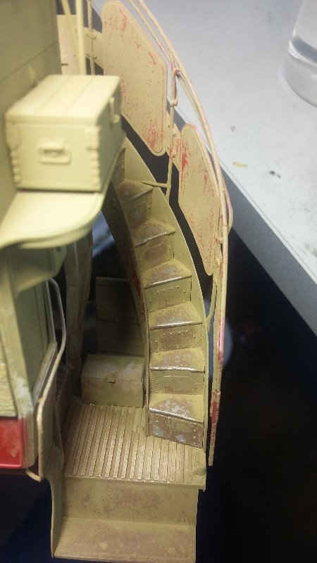

Лестница протерлась нормально. Побольше внутри, где все шастали.
и поменьше снаружи.

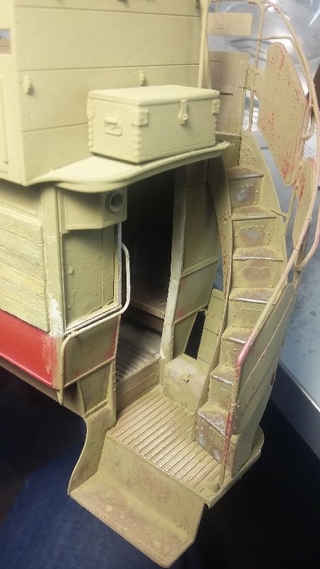

в итоге тамбур выглядит вот так. ( на макро увидел, кажется левое стекло даванул ).

Очень жизненные потертости получились. Только вопрос: на горизонтальных частях ступеней понятно, чем вытерлись, а вот на вертикальных? Не в кавалерийских же долгополых шинелях солдатня шастала вверх-вниз. Носки ботинок протерли бы краску чуть пониже, возле стыка.

MerinДата: Четверг, 09.04.2020, 22:29 | Сообщение # 97
Сообщений: 2609
Serg7Fear_71Boonie, да потертости вышли прям на ура  smile
Boonie, согласен что вроде как на вертикальных не должны быть, но вот на этом фото они есть. И это новая отреставрированная машина. А там уставшие солдаты с шмотками и оружием за спиной, вот ногами и не попадают  wacko  Ну возможно все таки надо немного их уменьшить, еще погляжу. Потертости наверное перебор, скорее сколы актуальней на вертикальной стенке. С другой стороны цепляет и СМОТРИТСЯ ВЕДЬ ХОРОШО  biggrin как бы исправляя не потерять эффект.

...вроде как на вертикальных не должны быть, но вот на этом фото они есть. И это новая отреставрированная машина. А там уставшие солдаты с шмотками и оружием за спиной, вот ногами и не попадают... скорее сколы актуальней на вертикальной стенке.
Сколы, по мне, уместнее как раз на площадках - карабкаться наверх с винтовкой на ремне не совсем удобно, да и все равно ее потом на пол ставить придется, так что, скорее всего, томми мог подниматься по лестнице, опираясь на ружжо левой рукой. А на вертикальных поверхностях потертости будут хорошо смотреться над самыми площадками ступеней, особенно там, где их отбортовка не повреждена - чтобы не споткнуться об отбортовку, человек, поднимая ногу, инстинктивно относит ее немного назад.
С уважением, Вадим

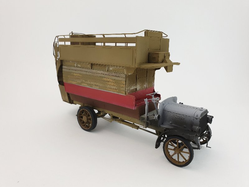

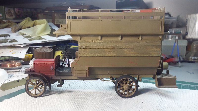

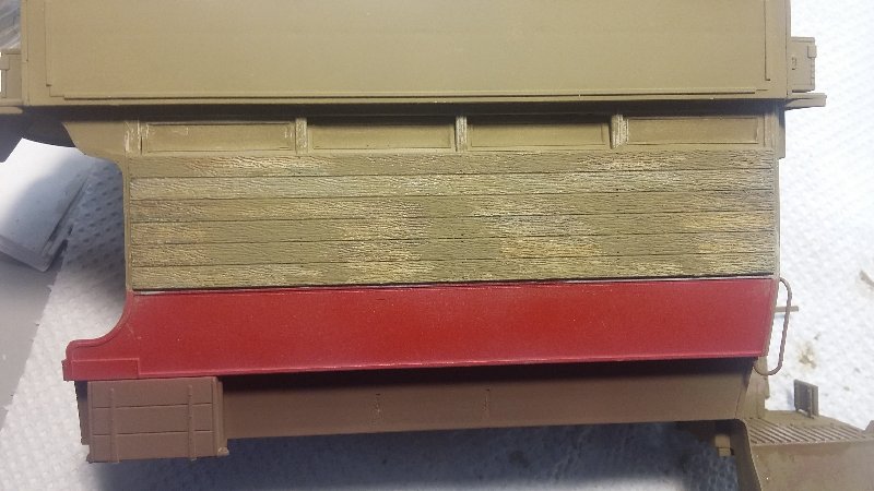

Дабы не быть обвиненным в отсутствии движения по сборке, выкладываю что проделал за эти дни.
Вчера модель выглядела так:
сегодня закончил с окраской пассажирской части. Немного ободрал первый этаж, фильтрами оттенил светлые и темные участки и задул под лак. Завтра декали и смывка. Всю дальнейшую работу планирую вести как обычно маслом. Стоили ли танцы с бубнами, по обдиранию до гражданского цвета, того или нет сам еще не пойму  wink .
теперь руки дошли до моторного отсека кабины шофера. Особо аккуратно маски не наносил. главное было цвета в нужных мне точках показать. Ну и пол ободрал у шофера заодно.
Одно могу посоветовать всем кто будет гражданку делать, передние крылья и фонари клеить после покраски. Иначе тяжеловато будет аккуратно задуть все.
Сообщение отредактировал Merin - Понедельник, 13.04.2020, 20:50

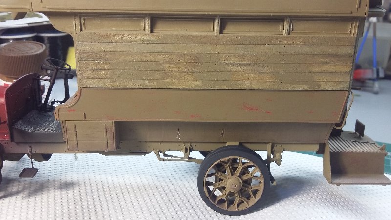

Прогресс очень хороший. Идея показать изначальный цвет - зачет! У машины появляется собственная история. Единственное, я бы сколы краски сосредотачивал бы по граням, где она естественным образом обдирается при эксплуатации.
Согласен. А красные проплешины над колесом можно залегендировать, добавив кое-где небольшие сколы до дерева. Мол, притёрся неудачно.
Вот только не будет ли это слишком, с учетом ободранных досок выше?
А, может, наоборот, добавит им убедительности...
Не знаю, пусть автор думает)))))))))))))

Идея была хорошая, исполнение пока хромает  biggrin . Я основные борта имею ввиду. С досками то ясно что собираюсь дальше делать. А вот борт однозначно надо будет дорабатывать, но пока не ясно как. Зря я взял на борта жидкость АК"Chipping", надо было "Heavy Chipping" она дает более ярко выраженные сколы и отслоения, а так потертости вышли wink  Ну ничего, думаю художественное вдохновение и понимание дальнейших шагов придет в процессе работы. Ну как минимум губка с красной краской точно нужна будет.
Хм, а как сама жидкость влияет на характер сколов? Это же по сути разделитель между базой и слоем под обдир. Мне не очень понятен сам механизм ее воздействия на верхний слой.

reconmarine41, походу они разные по концентрации. Одна, чем то, до более жидкого состояния доведена. Даже дуются из аэра по разному ( если конечно у меня с ней что то не случилось). Поэтому и тереть верхний слой с разной интенсивностью надо.

Не знаю, как это работает с Тамией, а с АКАНом дело даже не в трении, а в том, сколько времени вода воздействует на краску. Я стараюсь лить воды поменьше, чтобы лучше контролировать процесс.
