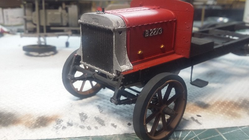

Потихоньку продолжаю работы над своим автобусным парком  wink . Вот не получается как то равномерно время выделять на модель, вчера почти весь день вышло, сегодня только пол часа  wink . Собрал в кучу окрашенные части гражданской рамы и мотора. Все нормально склеилось сверхтекучкой, масками места склейки не защищал, только слегка зачистил перед склейкой. На военной версии нанес подложку из гражданских цветов. Советовать как красить после сборки все вместе, или по отдельности, а потом клеить, не буду. Сам не решил что удобнее, в принципе и так и так можно добиться нормального варианта.
на военной версии специально не делал совсем толстый слой краски, поэтому выглядит посветлее. Думаю для царапин хватит.
Но вот окраска по частям для днища конечно более выигрышный вариант. Тем более что пол движка под рамой на виду висит.
на военной придется все кистью красить и все равно подлезть в глубину не выйдет wink . Но сверху все равно думаю полупрозрачным слоем коричневого все выравнять так что будет нормально. Еще есть вариант все оставить зеленым  wink  но слабо мне вериться, что при перекраске машин под них с кистями лазили днище мазать.
Одно точно могу посоветовать, при сборке капота нижние прижимные планки (этот вопрос мы в начале уже обсуждали) однозначно приклеиваете в самом конце. Производитель их в самом начале советует клеить вместе с рамой, поэтому на всех сборках что пока видел боковины капота стоят не верно, с щелью. Так что учтя это, приклеил планки в конце сборки капота и все стало идеально.

Интересные модели и работа отличная.Вот только,может мне кажется ,на последнем фото серебрянка крупновата? Нет? Чем красили?
MerinДата: Среда, 29.04.2020, 21:12 | Сообщение # 119
Сообщений: 2608
shermanm4, красил Mr.Hobby Супер металликом. Тамия вообще не похожа, а АК не стал на такую маленькую деталь дуть. Да, на макро тоже увидел зернистость, вроде невооруженным взглядом в глаза не бросалось. Завтра еще гляну, полирну ватной палочкой если что. Да и лак сверху закроет еще. Думаю подравняю.
