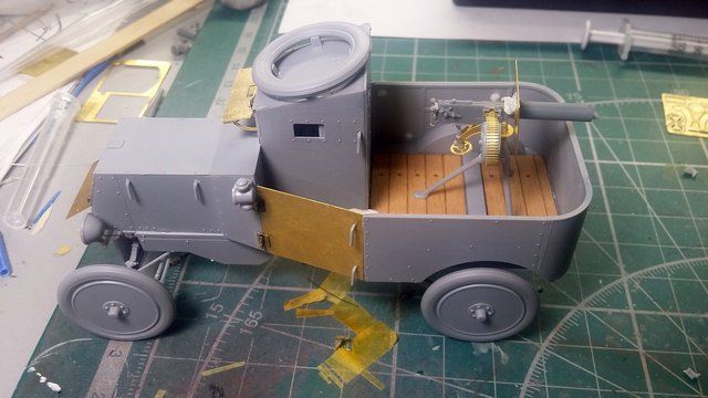

Машина готова к грунтовке.
впечатление от модели... wink  неоднозначное. После CSM и МиниАрта модель уж очень простенькая. Понятно, что и материала по машине не так много, и производителю пришлось подстраиваться под существующие литники гражданского шасси, но ощущение, что никто особо не заморачивался ни покидает во время всей сборки. Травление  wink  ну однозначно машинка с ним более детализированная, "деревянный" настил на пол вообще самая яркая часть модели, но почему то те же чувства что и с основной моделью... сделали, лишь бы было. Но несмотря на все это, в собраном виде, броневичек смотрится весьма симпатично.
 По оружию. Мы уже выяснили, что надо устанавливать пулемет Максима вместо Виккерса. Подходящий нашелся в собираемой сейчас Минерве, там он дан на немецкий вариант. Станок штатный от ISM, плюс травление и нашедшийся в закромах барабан, не помню от чего.

Mr. Merin, поздравляю с выходом на финал стройки! Не смотря на простоту набора, за счёт аккуратной сборки и использования травления МД и пулемёта CSM, смотрится очень даже.
По пулемёту:
1. Сдаётся, что должен он быть расположен ближе к кабине. У ICM - "длинобазовая" версия, а Вы ориентировались на фото "укороченной", сдаётся мне.
2. Барабанный магазин шикарен, но гораздо большего диаметра. И если на это закрыть глаза, т.к. материалов по машине - кот наплакал, и возможны допущения, то расположен он должен быть гораздо ниже, - чтобы его верхняя точка была на уровне окна подачи:
Что делать с этим, решайте сами wink

Тренога пулемета просто стоит в кузове,еще не позиционировал.
По барабану сложнее. Прилепил то, что нашел. Видел, что великоват но тупо не мог найти не то что размеры, хотя бы фото этого барабана к Максиму  wink
P.S. ну вот закинули зерно сомнения, теперь сиди думай как быть  sad  у меня вообще ощущение, что это самоделка под обычную ленту... самое "веселое" барабан намертво приклеился, уже пробовал его оторвать в других целях..

Тогда оставляйте барабан, как есть: ещё раз глянул на фото и понял, что при таком диаметре его по другому и не пристроить. По любому, уже гораздо лучше и правильнее, чем «из коробки».
При работе с уникальными и малоизученными машинами, к счастью или сожалению, не обойтись без определённых, но разумных допущений meeting

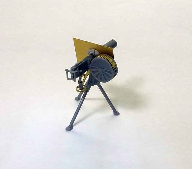

Все таки оторвал я этот злосчастный барабан.
Сделал самодельный. Но как то уж слишком простенько он смотрелся. Пол дня слонялся по магазину думая как выйти из ситуации. Решил пойти на некое допущение по совету Олега, и переточил барабан от Parabellum MG14. Вышло вот что:
ну вроде так лучше? и диаметр поменьше, и опустился под подачу ленты.
В любом случаи это заключительный вариант. Завтра только думаю при помощи капель густого ПВА попытаться пулькам некоторый обьем придать, и на макро увидел, кажется во время сегодняшних отрываний, колесо наводки чуть разошлось.
Ну и еще фото, что бы настил деревянный лучше показать, ну и пулемет примерно как нужно спозиционировал. Хотя, глядя на фото, возможно еще ближе к рубке надо, тогда не понятно как стрелять из него.

Mr. Merin, сейчас гораздо лучше. Предлагаю на этом и остановиться и идти дальше, дабы не уподобляться: biggrin
У меня, глядя на фото, сложилось ощущение, что плоскость щита проходит посередине между центром задней оси и внешним диаметром покрышки.
И кстати, пока щит не приклеен, имеет смысл дополнить его смотровой щелью и характерными заклёпками:
Я объём травлённым деталям добавляю оловом.
Тут главное зачистить под залуживание только те места, на которых нужно утолщение.
Плюсы припоя по сравнению с клеем:
1. Не усыхает со временем.
2. Результат виден сразу, не нужно ждать высыхания.
3. Всегда можно переделать : подпилить или наоборот, чуть добавить припоя.

Ankay, спасибо за идею с оловом, но слишком уж пульки мелковаты для моего уровня пайщика  smile
к тому же лента уже приклеена к барабану- если перегреть могу пластик подплавить.
А это совсем не страшно)))
Просто на будущее: Берёте травлёную ленту, отжигаете её.
В результате латунь покрывается плёнкой окисла, которую нужно удалить перед пайкой.
Вот и удаляете её только там, где нужно. Торцом сложенной вдвое наждачки проходитесь точно по патронам, стараясь не залезть на стыки звеньев. После чего залуживаете всю ленту целиком. Где окисел был счищен - припой прилипнет.
Фсё))))
И да - для такой пайки ленту с пластика нужно снимать обязательно.
