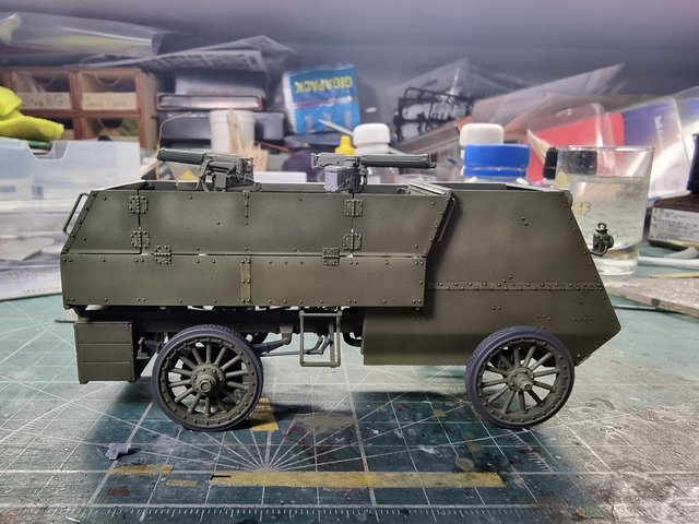

Добавлено (13.11.2022, 11:12)
Работу над машиной закончил. Точнее закончил давно, но после фотографирования понял, что надо еще корректировать... вот и затянулось  wink
решил остановится на этой стадии, вышло вот так:
получилось или нет придать табакерке зрелищности решать вам коллеги.
топотДата: Воскресенье, 13.11.2022, 11:55 | Сообщение # 45
Сообщений: 617
Репутация: 35
Отличный "минивэн" получился! specool
