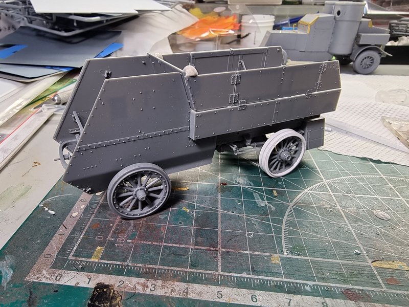

Сегодня, можно сказать за день, собрал машинку. В реальности не такой уж он и страшненький  biggrin  По размеру бтр чуть меньше Аустина, я глядя на фото, представлял его поменьше.
Стыкуемость, впрочем как обычно, на ура. Правда в этот раз присутствует легкий облой и местами небольшие литниковые швы. Но все не критично и легко исправляется.
Если Олег не против то могу разместить фото стройки прямо здесь и вести совместную стройку. Если против, от открою отдельную тему (просто реально вряд ли в ней будет больше пары страниц).

 Пока все думаю как колеса привести в нормальный вид  uhm  Вариант с распилом обода уже не кажется предпочтительным. Пластик модели достаточно твердый, опасаюсь выйдет не айс.  А вот выклеить новый широкий обод из пластика может оказаться вполне нормальным вариантом. Но сначала опробую, а потом уже буду пилить колеса. Нет желания их запороть.
 Из доделок, пока на фото увидел только крючки которые соединяют откидывающиеся части боковых панелей с откидушками заднего и переднего бортов боевого отделения.
Еще, похоже, что для усиления эти самые передняя и задние части, а так же центральные бортовые части имели раму из дерева. думаю показать это при окраске.

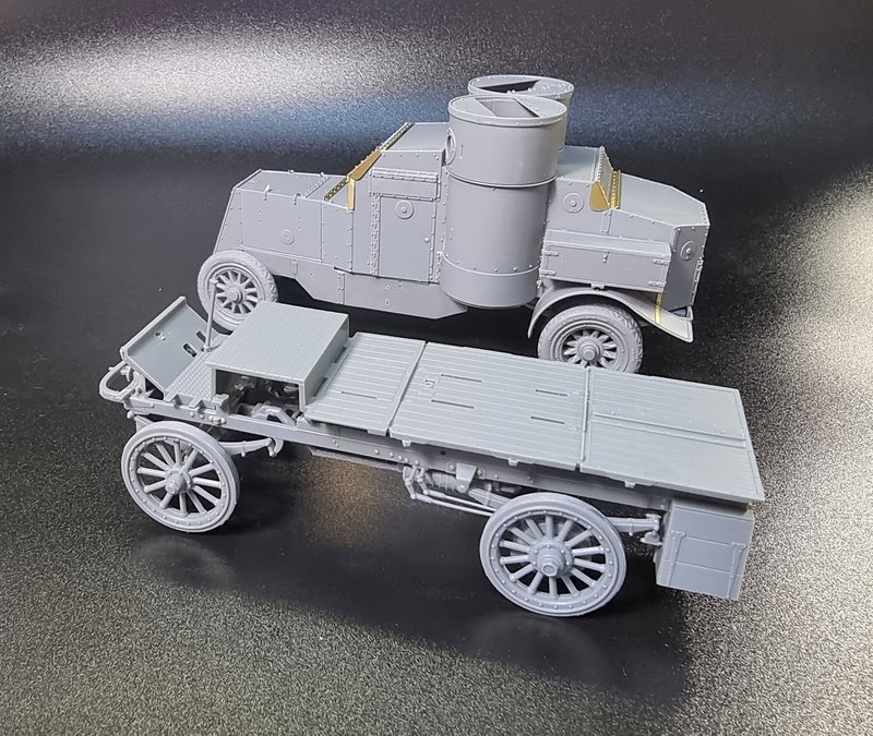

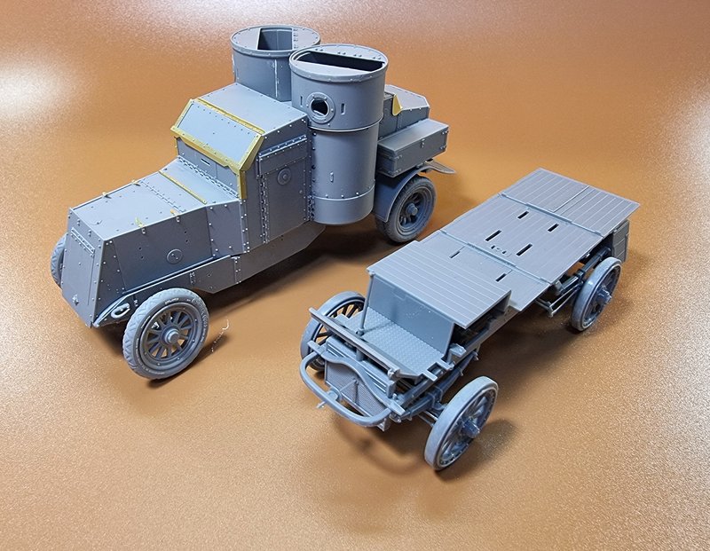

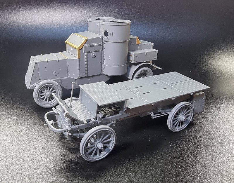

MerinДата: Четверг, 06.05.2021, 22:18 | Сообщение # 20
Сообщений: 2613

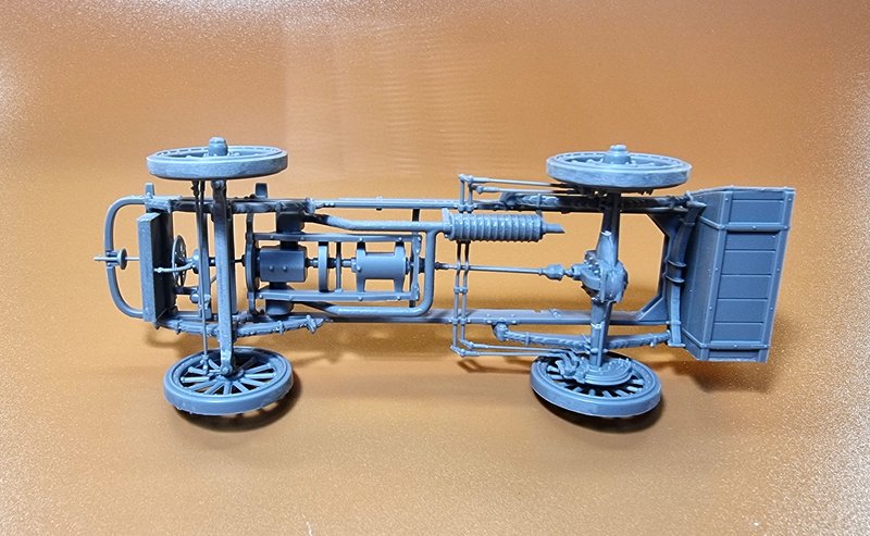

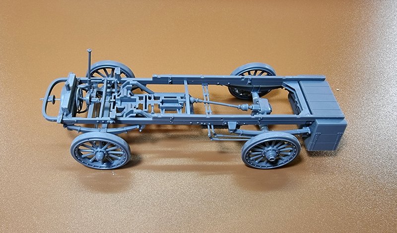

Снимал сегодня только раму с полом ( с бортами работал после этого), ну и заодно сравнение с Аустином (ну и конечно опробовал разноцветный пластик для фона при фотографии, который недавно получил biggrin )

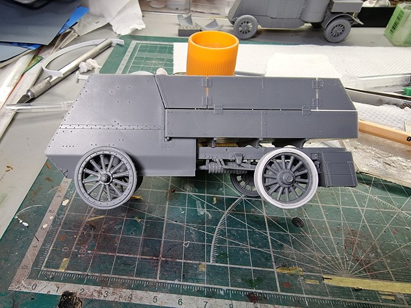

Начал борьбу с колесами  wink
Сначала результат:
Теперь как делал.
1) вырезал из тонкого пластика Evergreen полоску 5,5Х63,5мм протянул через край стола, склеил в кольцо. Заровнял стык. Будет новым ободом.
2)срезал ножом резину с колеса  wacko  пластик твердый, режется не ахти как. Поэтому срезал только резину до обода, и так резал и думал "вот загублю колеса и модель в урну"   wink  На фото кстати видно, что облой на спицах и внутри обода есть, надо будет убирать.
3) пилкой для ногтей с крупным зерном сточил родной обод. В одном месте, признаюсь честно, слегка перестарался и переточил  wink  ушли заклепки. Придется в этом месте немного грязи накидать потом. Если стачивать на станке, то можно идеально сделать. Но не стал. побоялся цанговый зажим ступицу покорежит.
Склеил воедино кольцо нового обода и центральную часть родного колеса. Рядом переднее колесо с наклеенным скотчем с разметкой под сверление.
4) из толстого пластика вырезал полоску в 4,5мм шириной и наклеил на обод "резину". Подгонял по месту, стык зачистил.
На одно колесо ушло примерно 3,5 часа (только обода сохли с вчерашнего вечера). Результат, как по мне вполне позволяет использовать этот способ. А как думают коллеги?
С сверлением резины пока все печально  wink  даже с разметкой, линия пляшет и выглядит не на отлично. Буду думать. Может действительно надо какую то приспособу мудрить. Всегда есть в запасе вариант оставить гладкими.
Сообщение отредактировал Merin - Суббота, 08.05.2021, 20:14
AnkayДата: Воскресенье, 09.05.2021, 03:51 | Сообщение # 28
Сообщений: 1580
Репутация: 153
По сверлению резины - думаю, можно было попробовать сделать углубления протектора в пластике ещё на стадии вырезания полосы, перед потяжкой её о край стола для скручивания. Ровную полоску куда легче разметить, да и держать её гораздо удобнее, чем круглую деталь.
Но и так всё вышло очень и очень неплохо!
Кроме одногог момента: я ведь недаром спрашивал, что именно отличало передние и задние колёса.
Вы ответили:
судя по фото все колесо более усиленно
Исходя из этого я и пытался дать совет выше, чтобы часть обода с заклёпками так же казалась толще.
Пока же есть бросающаяся в глаза разница между передним колесом и задним:
Насколько этот момент принципиален - решать только вам))))))
Повторюсь: и так здорово смотрится!
Пысы: полоска дошипласта, перфорированная отверстиями с нужным шагом, и наклееная поверх грузошины даст вам нужный рисунок протектора.
Сообщение отредактировал Ankay - Воскресенье, 09.05.2021, 03:53
