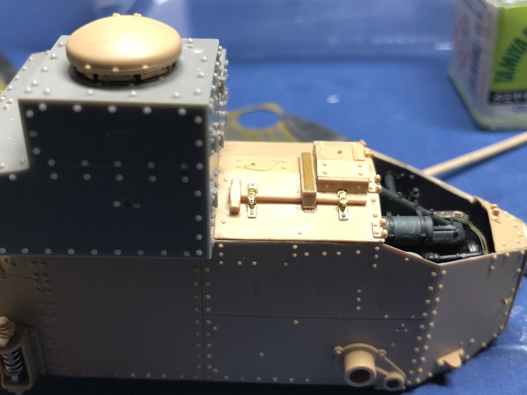

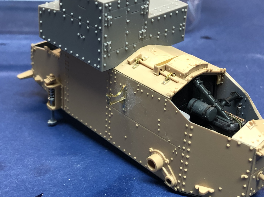

| StasHobbies | Дата: Воскресенье, 27.12.2020, 00:41 | Сообщение # 62 |

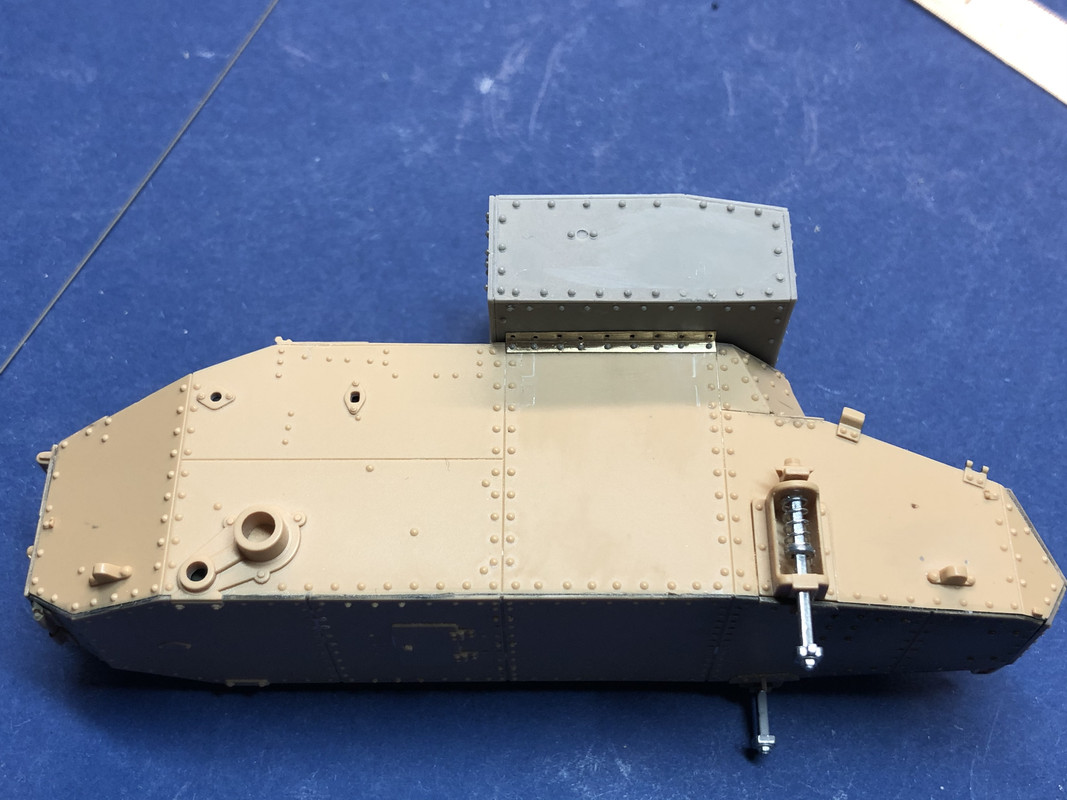

| Сделал уголок на правый борт, первый блин комом, клепка пляшет, но там будет не так уж видно
| Пайпер | Дата: Воскресенье, 27.12.2020, 01:20 | Сообщение # 63 |
| Стас, я бы сказал, что этого "суслика" не будет видно вообще. А вот несколько снесённых заклёпок в нижнем ряду радиорубки - да  Кстати, сами её заклёпки какие? На фото у оригинала пулестойкие.
| StasHobbies | Дата: Воскресенье, 27.12.2020, 13:34 | Сообщение # 64 |

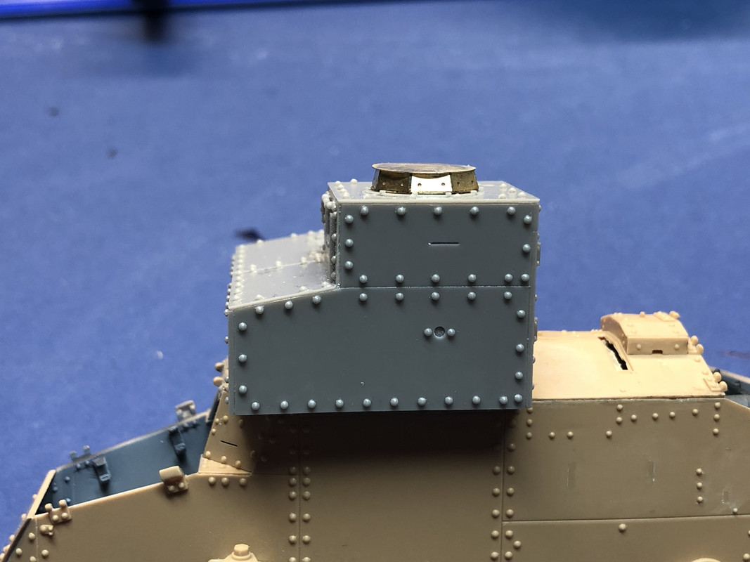

| Я с клепками так до конца и не разобрался. Конечно были планы переклепа, даже клепки противопульные купил, но как представлю сколько это работы и будет это так все видно? Поэтому Олег решил оставить все как есть, две скошенные клепки заменю конечно, как башню на место поставлю.

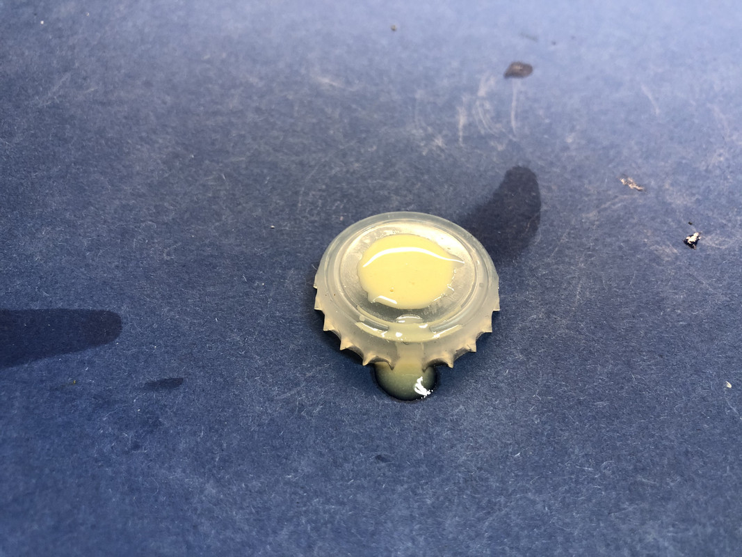

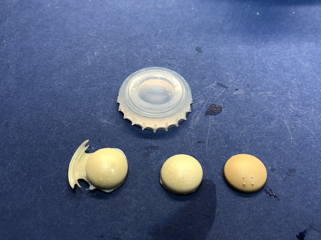

| StasHobbies | Дата: Понедельник, 28.12.2020, 19:09 | Сообщение # 65 |

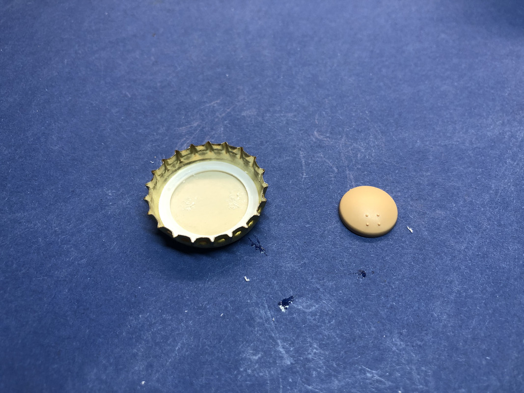

| Поставил башню на место, и начал делать башенку. Сначала спаял основу и скопировал деталь J18 от набора. Для формы использовал 2К силикон. Отлил на пробу две «заготовки» из эпоксидной смолы.

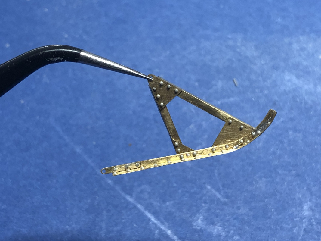

| StasHobbies | Дата: Среда, 30.12.2020, 16:47 | Сообщение # 70 |
| Поднажать было бы неплохо, спаял первый кронштейн. Ящик на этой машине не стоял.

| StasHobbies | Дата: Воскресенье, 03.01.2021, 00:50 | Сообщение # 73 |
| Rhinocerus, оставлю как есть, будет без ящика. Сделать хвост как я себе представлял оказалось не просто. Вот такая кочерга пока что получилась.
| Пайпер | Дата: Воскресенье, 03.01.2021, 02:39 | Сообщение # 74 |
| Стас, предварительно отжигали будущий профиль хвоста для придания металлу пластичности?

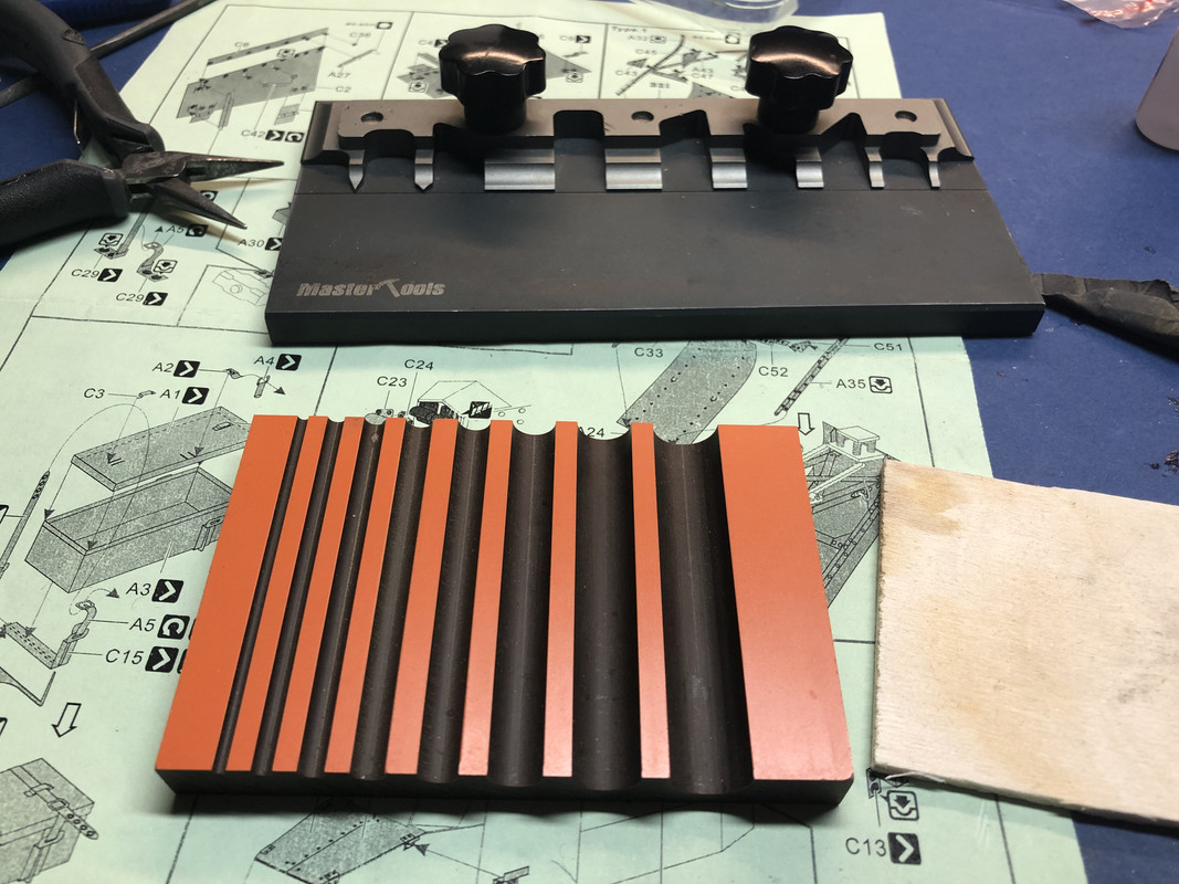

| StasHobbies | Дата: Воскресенье, 03.01.2021, 17:38 | Сообщение # 75 |
| Олег, я не обжигаю травленку, как то с этим методом я не подружился. Пользуюсь таким инструментом и получается не плохо, главное как всегда не спешить.
