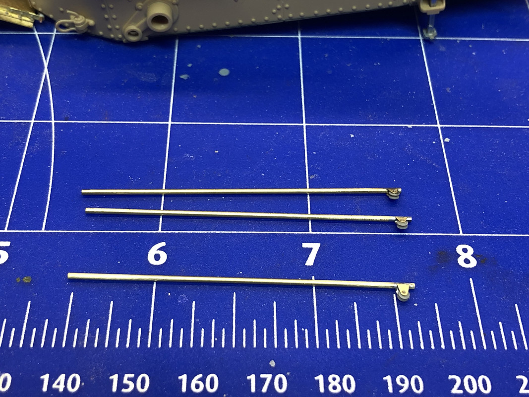

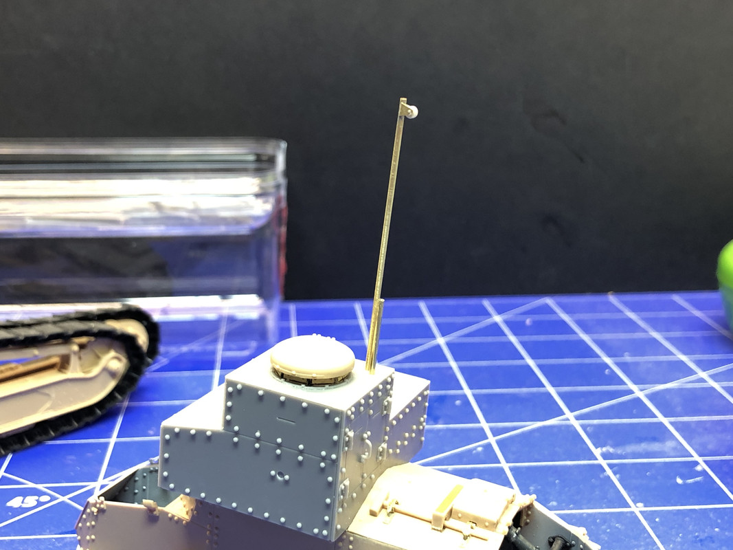

| Merin, только пожалуйста ни кому! Начал сборку первой мачты, и таких надо собрать четыре штуки. Трубка латунь 1 мм, кронштейны и ролики из набора Hauler, эпоксидные ролики очень хорошие.
| StasHobbies | Дата: Суббота, 09.01.2021, 00:53 | Сообщение # 92 |

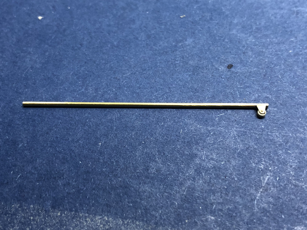

| Мачты для антенн готовы. Вот только в какой цвет они были покрашены? Думаю красить в зелёный.

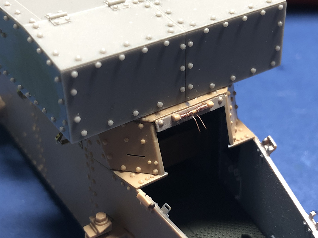

| Merin, спасибо, займусь вечером люком мехвода, проверю мелочевку, может что забыл и пора красить.
| StasHobbies | Дата: Воскресенье, 10.01.2021, 01:29 | Сообщение # 95 |

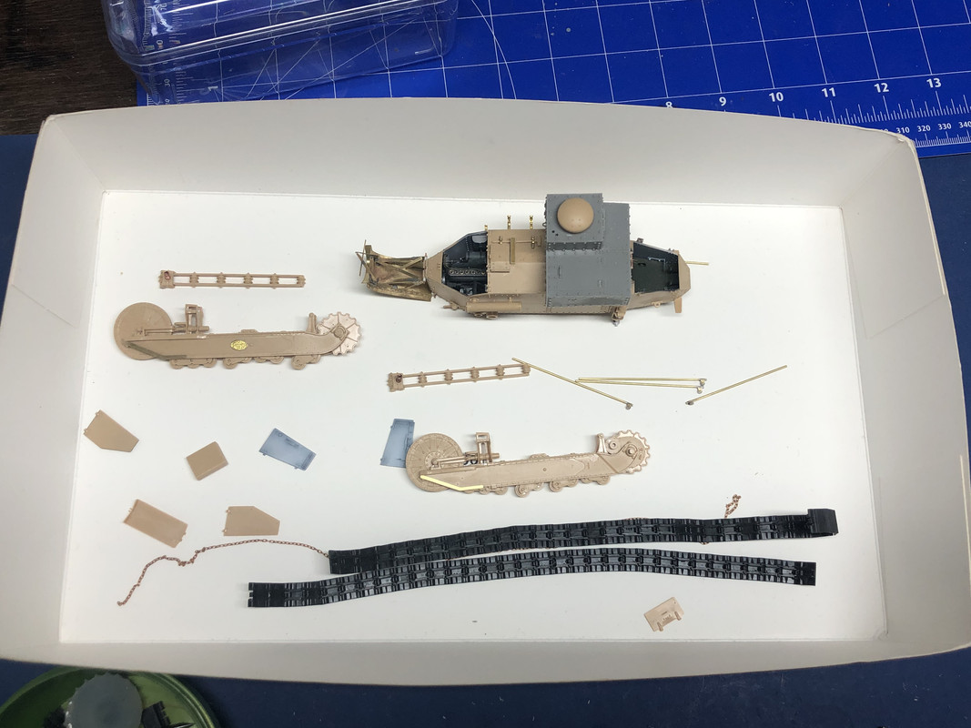

| Готов, теперь покраска....

| Цитата Вот только в какой цвет они были покрашены? Нив какой. натуральное дерево под лаком.
| StasHobbies | Дата: Воскресенье, 10.01.2021, 21:22 | Сообщение # 97 |

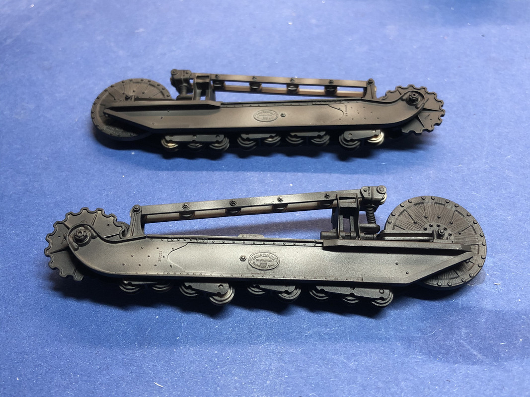

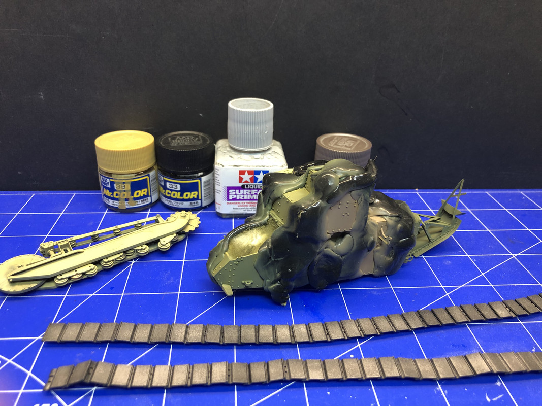

| Rhinocerus, спасибо, не стыковка получается. Мачты деревянные, а у меня из трубок .... что ж оставлю так. Сегодня начал покраску, грунт и чернение.
| Rhinocerus | Дата: Воскресенье, 10.01.2021, 21:42 | Сообщение # 98 |
Сообщений: 3016
| Цитата Мачты деревянные, а у меня из трубок Ви таки будете смеяться, но деревянные трубки в те времена выпускались в ассортименте, и коаксиальные даже и всякие - могу каталог одной фирмы показать ))) Во вторых - а что мешает? фактура дерева один черт не будет видна. Покрасить в XF-59 и оттонировать чем-нибудь прозрачно-коричневым. Я seraphim sepia люблю из "гоблинских" красок Citadel, очень даже расчудесная деревяшка выходит. Можно и маслом - но сохнет дольше. Еще один вариант - темно-вишневая "лодочная" краска, которой вранцузы винты самолетов красили. Она очень водооталкивающая была, хорошо дерево консервировала.
| StasHobbies | Дата: Воскресенье, 10.01.2021, 22:53 | Сообщение # 99 |
| Rhinocerus, интересная история, посмотрю в запасах какие краски есть, ведь их тогда надо ещё потертыми сделать.

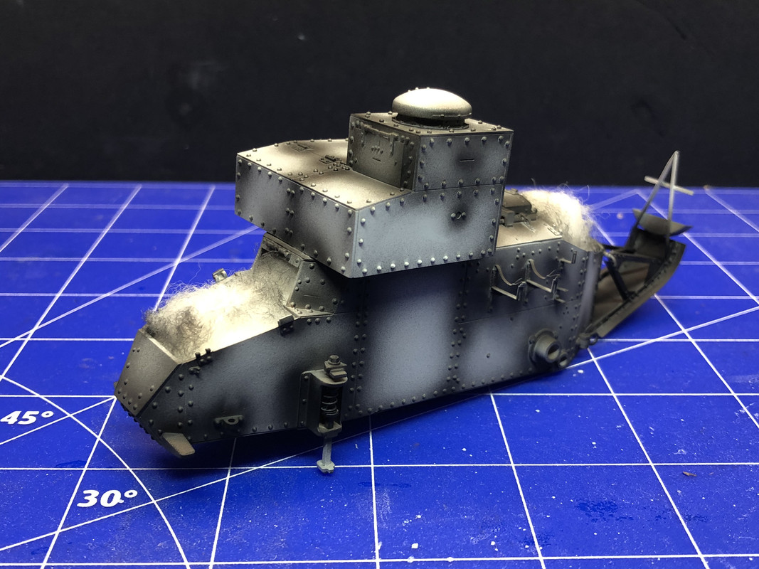

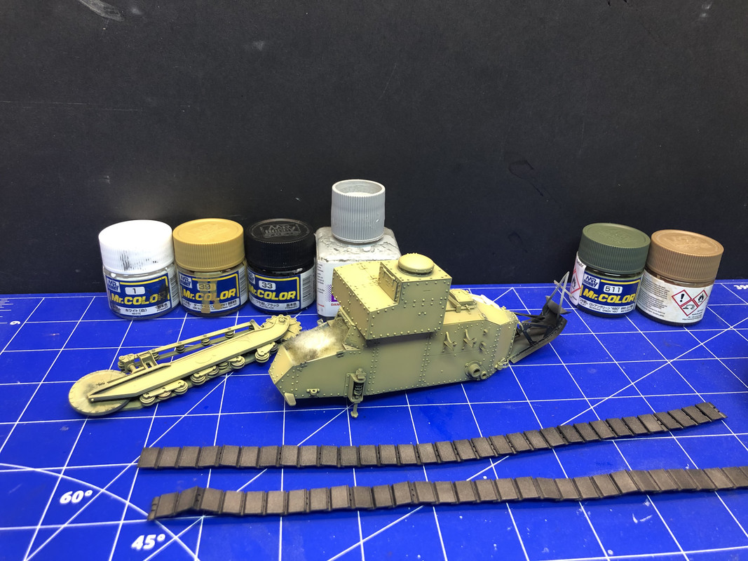

| Задул базу и сделал высветление на базе.

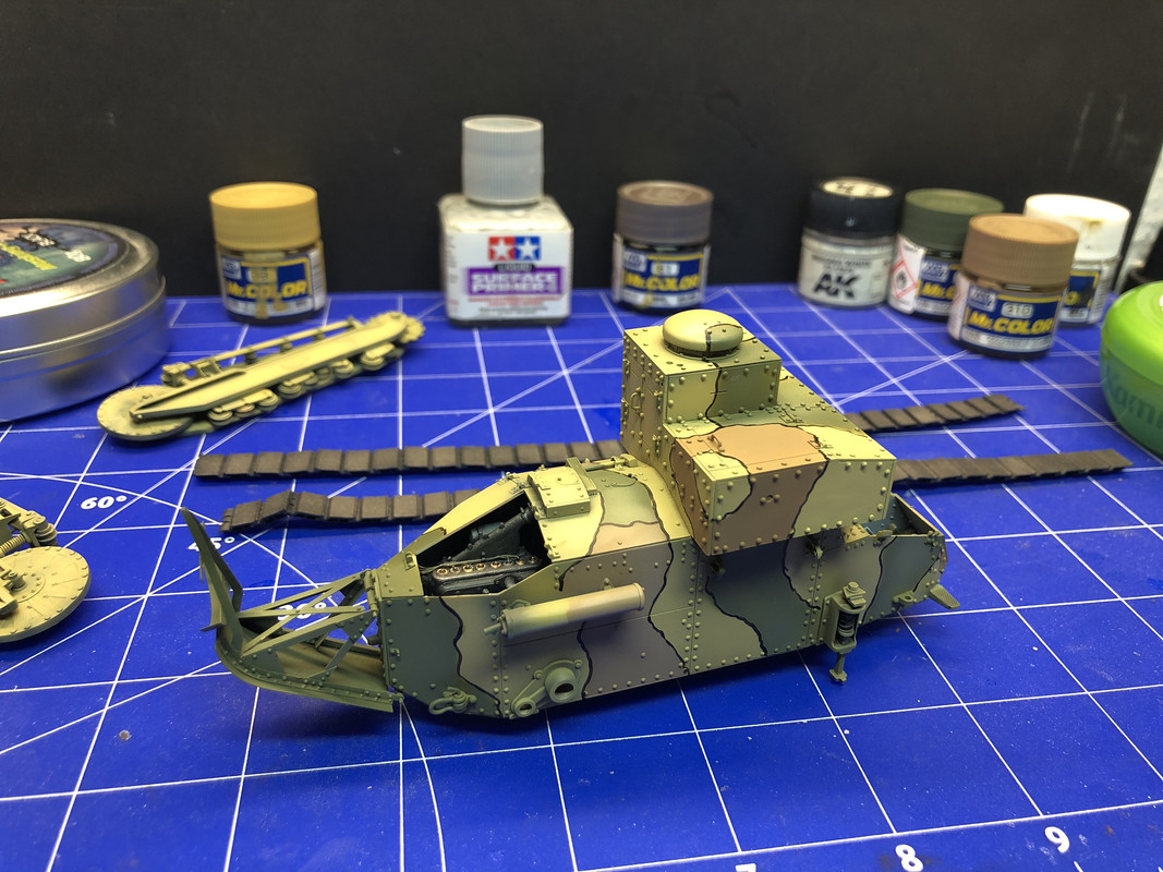

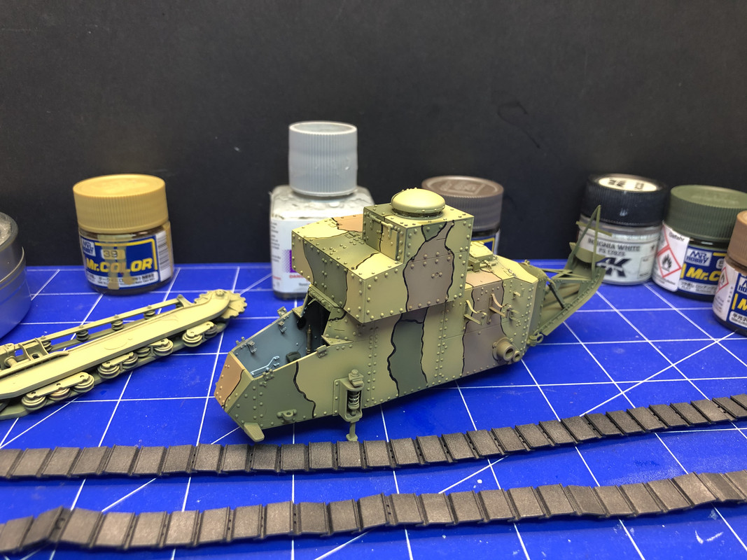

| Покрасил гусеницы и начал красить камуфляж.
| StasHobbies | Дата: Среда, 13.01.2021, 01:59 | Сообщение # 102 |
| Пайпер | Дата: Среда, 13.01.2021, 09:32 | Сообщение # 103 |
| Стас, вполне!  Разделительные линии камуфляжных пятен нанесены маркером или кистью?
| Швейк | Дата: Среда, 13.01.2021, 10:06 | Сообщение # 104 |
Сообщений: 611
| Думаю-кисть
| Merin | Дата: Среда, 13.01.2021, 10:20 | Сообщение # 105 |
Сообщений: 2610
| Линии ровные по толщине- ставлю на фломастер. Выходит красиво.
